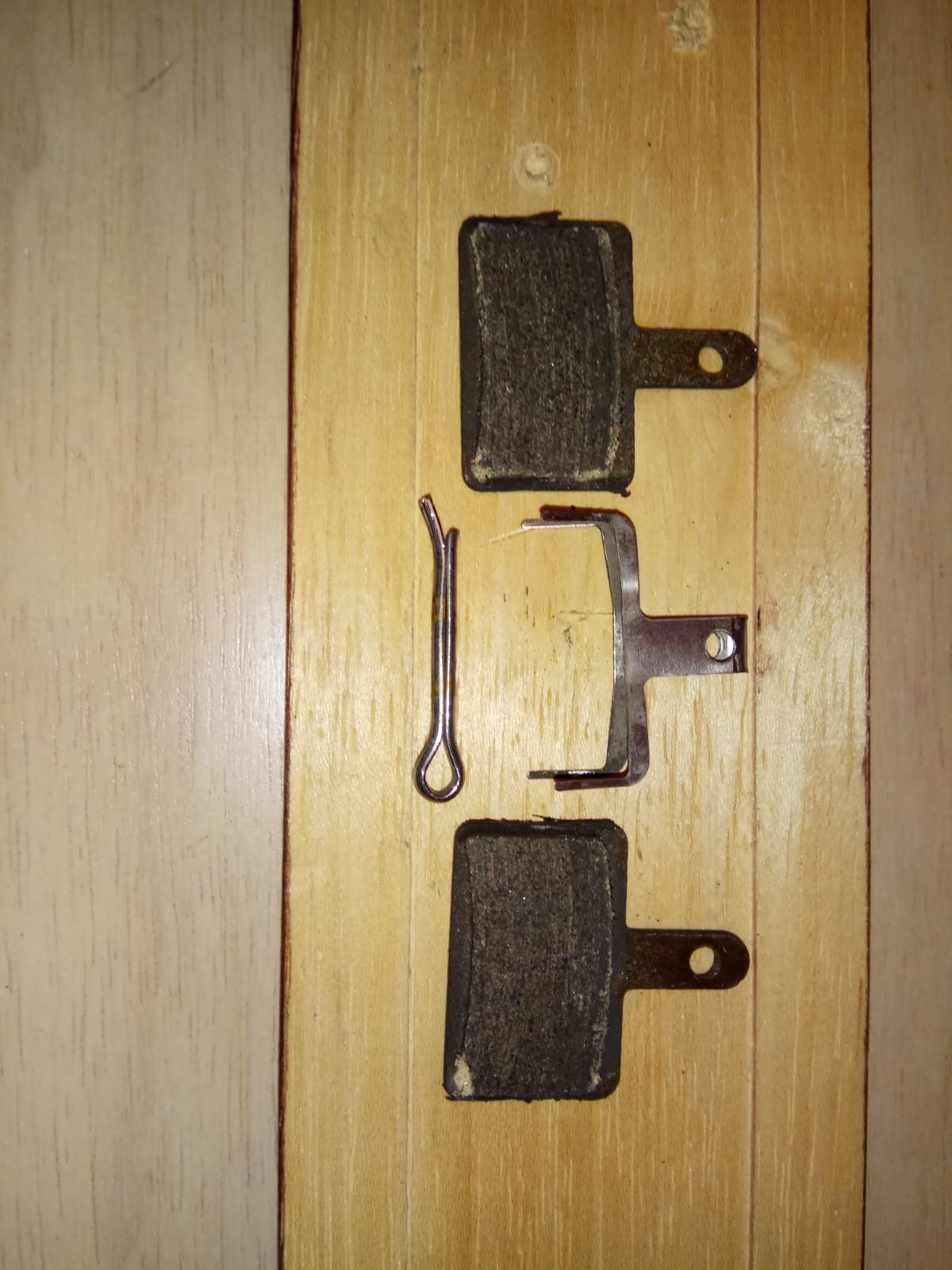

                       Ciao a Tutti, come sempre prima di procedere all'acquisto chiedo suggerimenti qui sul forum... quest'oggi chiedo suggerimenti per la sostituzione delle pastiglie freni: cerco sicurezza e convenienza!
  Allego immagine del mio set pastiglie appena rimosso dalla bicicletta
    172,66 KB

                       Guarda, ognuno ha il suo stile di guida, il suo peso e i suoi percorsi, quindi consigliarti un tipo di pastiglie freni è veramente arduo: Io ad esempio mi trovo bene con qualunque pastiglia, sono abbastanza leggero e non faccio mai lunghe discese ad alta velocità che prevedono un grande uso dei freni, e comunque venendo dal mondo delle moto di solito faccio delle grandi staccate, non tengo mai i freni premuti per molto tempo...    |

                      |  La ruota per l'inserimento delle nuove pastiglie va sempre smontata? |
                 36553 Messaggi  |
                       Inserito il - 25/11/2018 :  19:07:19
                       Scusami, ma una semplice bottega fisica no?  Davvero per oggetti così poco costosi vale la pena di fare acquisti online e aspettare poi il corriere perdendo tempo?
  La ruota comunque non va mai smontata per sostituire le pastiglie, casomai si smonta la pinza staccandola dal telaio o dalla forcella, ma di solito non serve.    |
  Magari non ha tempo o, come nel mio caso, botteghe fisiche nei dintorni (e non solo) sono difficili da trovare. A Napoli non saprei proprio dove andare. A parte il prezzo sicuramente superiore.
    1612,1 KB
  Le pastiglie che monta la mia, devi per forza smontare la pinza... |

                       Devi saperle montare... 1 allenta la pastiglia fissa con una brugola 2 allenta il cavo della pastiglia mobile 3 inserisci il tutto 4 regola la pastiglia fissa con la chiave a brugola (stringi finché non fa attrito e poi allenti un pochino) 5 regola tendendo il cavo la pastiglia mobile.
  Ci sono tanti video, è semplicissimo...

                       Ho lo stesso modello di pastiglie su tre delle mie bici, si dovrebbe chiamare "Shimano Deore" anche se viene montato anche da altre  case ( ad esempio Tektro). Ho provato molte marche, tra le quali Abramov (buona frenata e lunga durata) e Alligator, ma alla fine sono tornato alle Shimano originali che trovo in negozio tra i 9 e 10 Euro a confezione (1 coppia). Per assurdo i compatibili costano tutti di più. Ok, gli Shimano si consumano un po' più in fretta soprattutto in montagna sui miei percorsi abituali, ma danno una ottima frenata e forniscono la spinetta di ricambio ( addirittura 2 se non sbaglio) mentre nei compatibili non c'è quasi mai ed è davvero triste doverla riciclare raddrizzandola con le pinze quando si hanno delle belle pastiglie nuove!  |

                      |  In  alcuni freni poi non serve neanche smontare la pinza, escono e si rimettono da sopra, ma non tutti i modelli |
