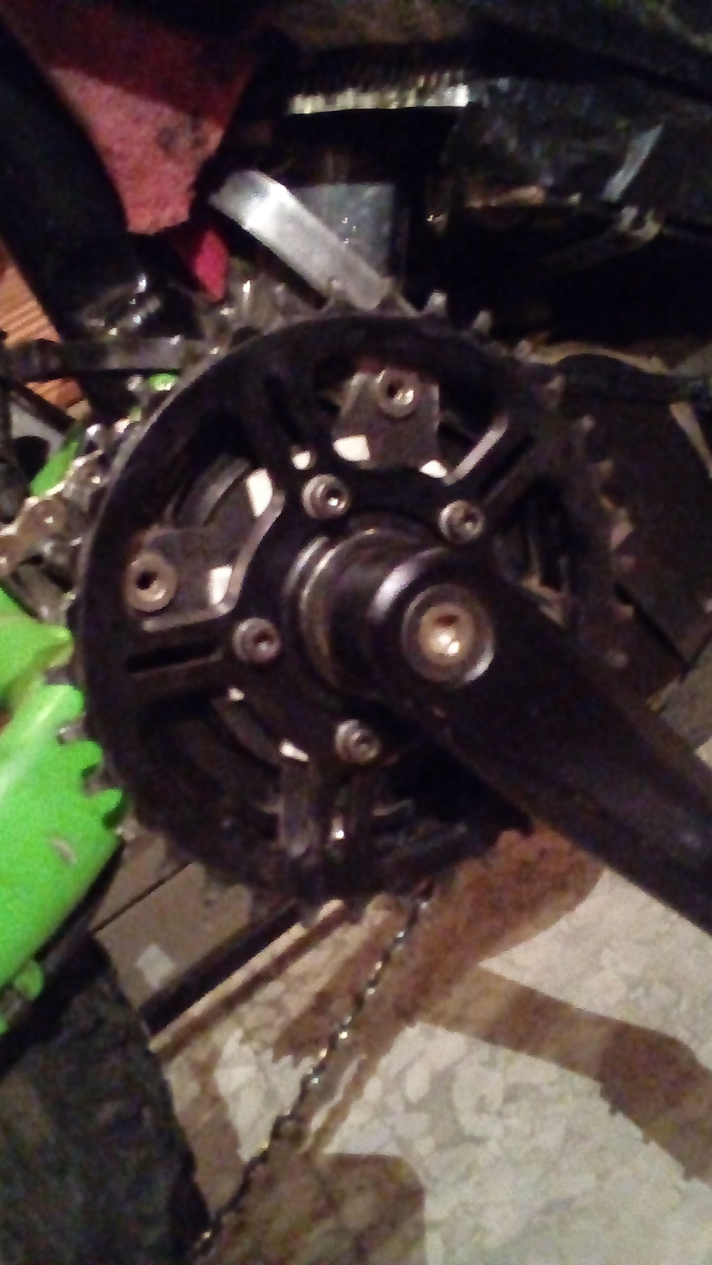

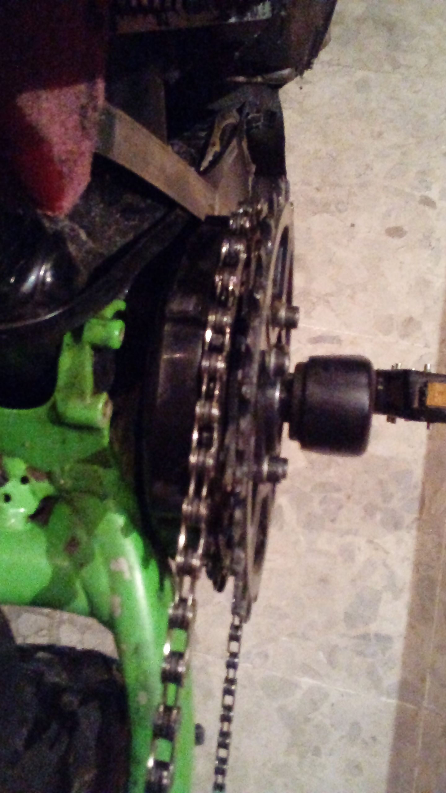

Stavo regolando il deragliatore posteriore della mia bipa "nuova" (solo 4600km alle spalle) e pedalando a vuoto sentivo che ad ogni giro faceva un rumore stridente strano... uno stridore lieve ma netto, sono impazzito per qualche minuto a cercarlo alla fine l'ho trovato
Scattata la discussione col proprietario precedente da cui l'avevo presa una settimana prima, che ha ammesso che la corona era molto vicina alla forcella in fase di montaggio, ma non toccava, ma ha negato di essersi mai accorto di questo danno. Amen, ormai son cavoli miei.
Se è vero che al montaggio non toccava, significa che si è "adagiata" un po' alla volta verso il telaio col tempo (la corona subisce in effetti una trazione verso dietro, e magari qualcosa della meccanica si è "accasciato" in quella direzione), quindi potrebbe continuare a farlo.Se cerco di raddizzare la corona verso l'avanti, inclinando il piano, in effetti un po' è cedevole e 1mm di distanza dalla base del solco lo recupera.
Ho pulito quella zona è lo stridio è scomparso, ma anche se non tocca direttamente l'alluminio, basta che ci finiscano fango e altre robacce perché l'abrasione continui (e magari continuerà a storcersi anche l'asse della corona), quindi ho intenzione di mettere degli spessori sotto la corona per spostarla più verso l'esterno.
Mai lavorato su motori direttamente, penso che serve smontare la pedivella tenendola ferma e svitare la vite al centro con una brugola... giusto? E poi l'insieme di corona e copricorona viene via con la pedivella? Se è così, posso poi inserire una o due rondelle su ogni vite per allontanarla dalla forcella, prima di riavvitare tutto. E' così? Si può fare? Hovintoquaccheccosa?
La mia paura maggiore è un'altra: anche se elimino (almeno per un po') il problema dell'abrasione continua e il danno non peggiora, un telaio così ridotto (direi 1mm di profondità nel punto più scavato del solco) è a serio rischio di frattura con le "normali" strade dissestate dei castelli? Ci vorrei portare anche il piccolo col seggiolino, un conto è che vado a terra io e un altro che mi porto dietro la creatura...

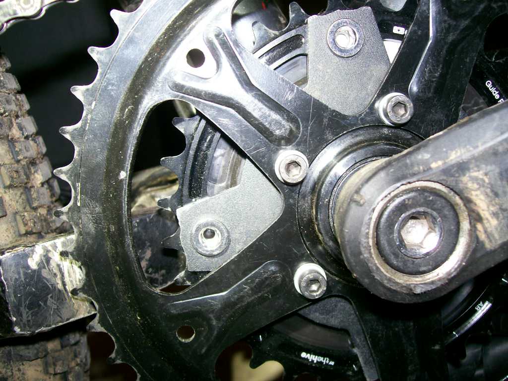

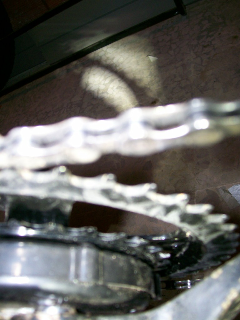

Si.
46 corona originale bafang, linea catena dritta solo sugli ultimi due rapporti (i più lunghi); corona interna 32T
204,26 KB
154,41 KB
Corona esterna 36T "dedicata" VPN; interna 32T.
Ovviamente devi procurarti/fabbricarti distanziali e sostituire la viteria originale con una più lunga.
