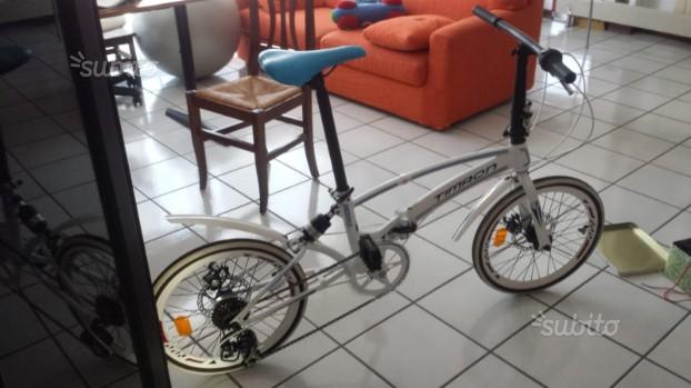

Ciao a tutti. Ho pensato di prendere una pieghevole da 20 usata low cost
però con freni a disco ammortizzata dietro. Vorrei eletrizzarla con un motore 250W post e/o ant con batterio sacchetto sottosella.
Sono un neofita è solo un idea vi allego i link sia della bici che dei componenti
NB Contestualmente sono sempre in attesa della Samebike LO26 di GB
https://it.aliexpress.com/store/product/Electric-Bicycle-E-Bike-Conversion-Kit-250W-48V-36V-24V-For-16-20-24-26-28/3194078_32848856540.html?spm=2114.12010612.8148356.1.23d4644e3tN6Rqhttps://it.aliexpress.com/item/Shiping-libero-di-backup-36-v-48-v-sacchetto-della-sede-triangolo-batteria-10ah-10-5ah/32867936542.html?spm=a2g0y.10010108.1000023.15.6dee40e6iEWZA8

secondo me no...e´ carina come bici ed e´ anche di sostanza a occhio. due freni disco e la chicca del non posteriore. cosa l´hai pagata?

Se proprio vuoi elettrificarla stai bassissimo come potenza e come prestazioni, il carro posteriore di quelle bicine e il loro "finto ammortizzatore" sono una vera ciofeca, ho già avuto a che fare con questi oggetti...
Devo poi capire il concetto che ha spinto quell'azienda a produrre una bici ammortizzata solo dietro, casomai di solito si fa contrario!

quella lasciala così
compra una bipa, spendi i soldi torero.

A me la bici piace molto, bella linea e buona dotazione, i dischi su una pieghevole da 20" sono rari.
La sospensione posteriore sembra articolata su un piccolo perno all'origine del carro posteriore. L'ammortizzatore ha una certa rigidità laterale o consente la flessione?
Dovresti smontarlo per analizzarlo bene. Se è rigido alla flessione laterale ed ha pochi giochi una volta fissato al telaio è buon segno.
Un bbs è esuberante, la spinta è potente; con il PAS andrebbe a gravare ad ogni strappo della catena sulla sospensione posteriore e sugli snodi. Con l'acceleratore avresti più dolcezza nell'erogazione, ma la bici non sarebbe legale.

@MisterD: Fidati, ne ho viste alcune e fanno veramente pena: L'ammortizzatore è finto e il carro è debolissimo, se ci monti un centrale come ha ventilato Torero ad ogni accelerata si torce da un lato!!!
@Torero: Se ti piace il cicloturismo non capisco a cosa ti serva una pieghevole, quelle bicine (e questa in particolare) sono fatte per andare dall'auto fino in centro o poco più, non sono fatte assolutamente per andare in giro!!!
Un mezzo come quello se lo spingi a 25Km/h si smonta per strada...
