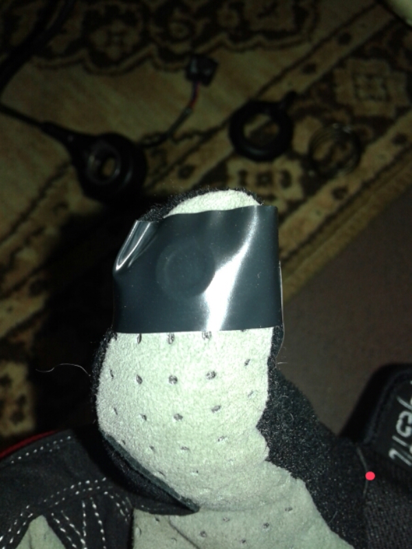

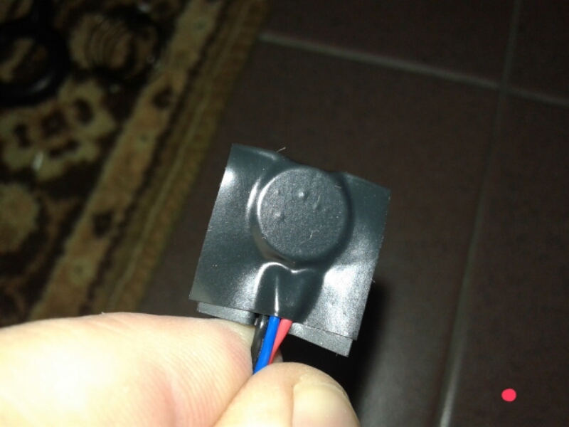

Con questo kit ho il tuo stesso problema. Dopo aver provato di tutto l'ho accoppiato ad un acceleratore a pollice (che è molto piccolo) incerottato e chiuso dentro il borsello con la centralina. E così posso usarlo col solo pas.
Della serie...

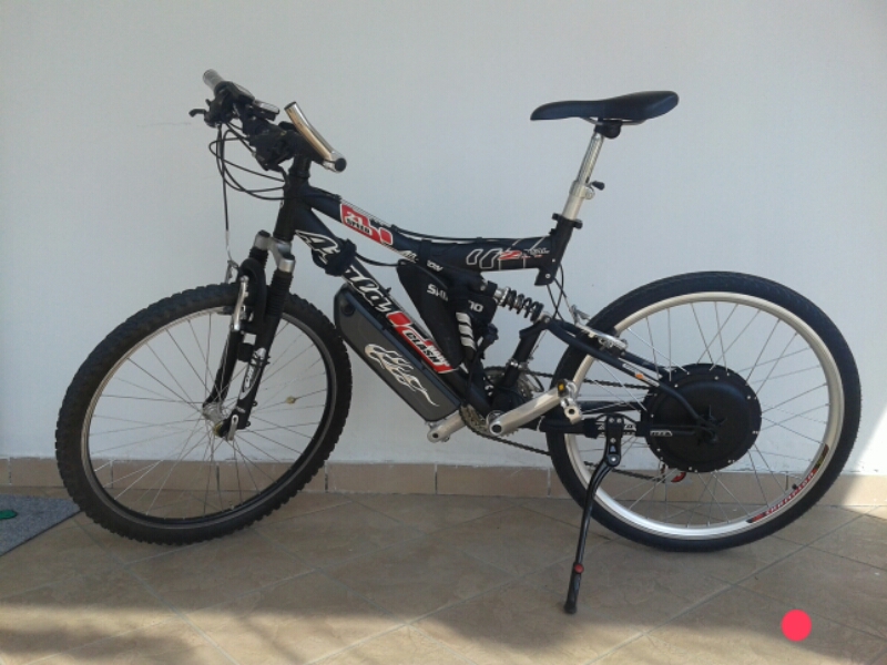

che strano! Un sensore di halloween piccolissimo sul filo? Come va il motorone @lby? La ciclistica ne risente? Si riesce a fare un po' di fuori strada?

Decisamente da pianura; la centralina dà una buona risposta con acceleratore ma con il pas a 5 magneti genera una rampa di potenza (si vede anche sulla relativa barra) piuttosto lenta e legata al numero di pedalate. Più il rapporto è leggero (e quindi più rapidamente si pedala) più rapida è la rampa alla partenza. Però nel traffico del centro questa modulazione tranquilla non è male. Inoltre stacca rapidamente e non servono i cutoff. Buone le distanze tra le varie velocità pre-impostate. Su strada malridotta e per argini sterrari e vallonati non male. Per le salite servirebbe una centralina completamente diversa. Come bipa da lavoro commissioni giretti per colazione spritz pranzo e puntatina in spiaggia per argini non male per poche centinaia di euro di kit (escluso batteria). Essendo stata altrimenti destinata a breve alla discarica un buon riciclo. E se rubano pure questa... pazienza. Ah, ho installato pure il fanalino/allarme di cui si è parlato in altro post. Comodo, lo attivo anche di notte quando la deposito nel capanno degli attrezzi.
Della serie...
grandissimo!!!
è proprio lui! abbiamo lo stesso kit finanche l'adesivo sul cerchione è lo stesso!
io ne volglio fare un uso urbano a roma. l'ho testato ieri per una 30ina di km e va alla grande con il solo pas. la manopola non la voglio montare e speravo in una dritta per metterci qualcosa (una resistenza??) in modo che sparisca l'errore8 e l'icona della manopola

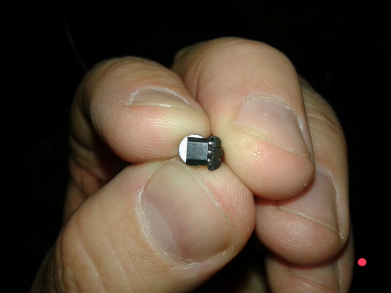

come dicevo dentro l'acceleratore c'è un sensorino di hall, un chip che varia la conducibilità all'avvicinarsi di una calamita. Tanto non la usi, smonti la manopola, prendi il chip senza mettere la calmita e l'errore dovrebbe scomparire...

ho provato come suggerito da Andrea. ma il solo sensore senza calamita non elimina l'errore. il magnetismo della calamita non è costante su tutta la sua lunghezza. appena posso proverò a nastrare la calamita sul sensore possibilmente nella posizione che avrebbe "al minimo"

Probabilmente il circuito ha bisogno di leggere almeno 0,9V sul cavo del segnale, cosa stranissima...

la calamita è in origine fissata alla manopola e gira con essa. e avendola smontata ho notato che alle estremità ha un magnetismo maggiore mentre al centro non attrae la punta del cacciavite
magari se la metto nel verso sbagliato mi parte a razzo la bipa appena collego la batteria
36553 Messaggi
Inserito il - 23/11/2018 : 20:30:34  Mostra Profilo Invia a Barba 49 un Messaggio Privato  Rispondi Quotando
Tutte le calamite si comportano in quel modo, hanno le estremità polarizzate (Nord-Sud) e nel centro non attraggono i metalli... Ovviamente quelle presenti nelle manopole degli acceleratori hanno un verso ben preciso, il sensore Hall presente sul circuitino lavora solo con una polarità ddel magnete ben precisa, al contrario NON funziona...

ok. appena ho tempo faccio la prova di nastrare la calamita al sensore. se al tg sentite di una vittima investita dalla propria bipa impazzita a roma est quello ero io

Mi era venuta anche l'idea di installare al manubrio il solo sensore e per fare funzionare la bipa senza pedalare pensavo di incollare il magnete al pollice del guanto così la bipa risulterebbe in regola ad una verifica.
Non l'ho provato ma l'esito del tuo test può dire se potrebbe funzionare.
Fai sapere!

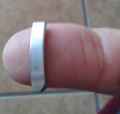

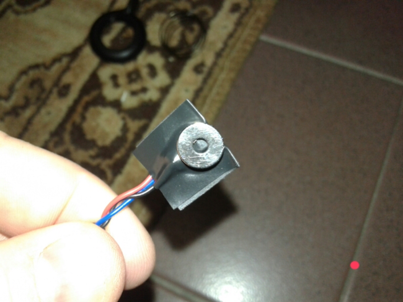

Come era intuibile il solo sensore di Hall senza un magnete associato si comporta come se l'acceleratore fosse a metà corsa. Per farne sentire la presenza alla centralina ma non attivare la bipa è necessario accoppiarlo ad un magnetino nel verso opportuno (a tentativi).
221,38 KB
268,98 KB
Modificato da - @lby64 in data 30/11/2018 13:28:23

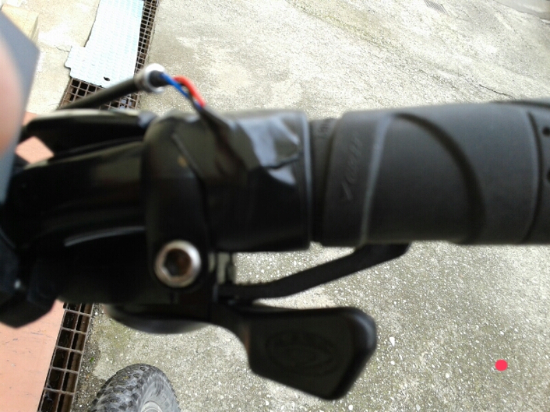

Per il pollice acceleratore basta un magnete più potente nel verso giusto (ancora a tentativi) dal lato opposto al magnetino "neutralizzante".
280,29 KB
293,81 KB
352,36 KB

ciao. sono contento di aver suggerito nuove soluzioni. comunque alla fine ho risolto il problema nastrando il magnete prelevato dalla manopola direttamente al sensore. sparita la segnalazione di errore e tutto funziona come dovrebbe... appena trovo 2 minuti per attaccare il cestino (sperando che l'estetica migliori almeno un po) faccio qualche foto per il forum
