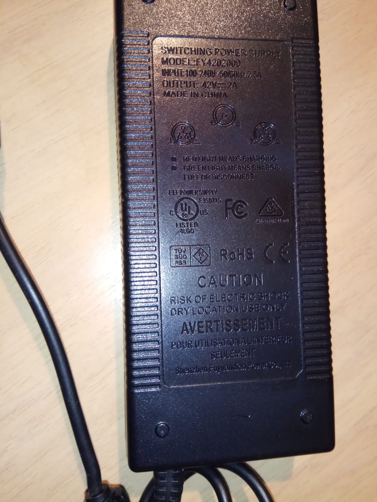

Scusate! Sono proprio lacunoso... allego immagine targhetta la bicicletta è cinese la batteria 36V 7.8Ah Ioni di Litio.
E' la seconda volta a distanza di sei mesi che inserendo la spina del caricabatteria nella presa al muro senso un rumore quale quello delle lampadine fulminate e il led rosso/verde non si accende piu'. Non lo voglio far riparare . Ne vorrei acquistare uno nuovo funzionante. Ringrazio

Ti ho fatto una ricerca con google: battery carger 36V è uscito su amazzon questo link con tutti i caricabatteria possibili
https://www.amazon.it/s/?ie=UTF8&keywords=36+volt+charger&index=aps&tag=slhyin-21&ref=pd_sl_6x3ok52by5_b&hvpone=&hvptwo=&adgrpid=53368954075&hvadid=255105512856&hvpos=1t1&hvnetw=g&hvrand=6944032531873836757&hvqmt=b&hvdev=c&hvdvcmdl=&hvlocint=&hvlocphy=1008408&hvtargid=kwd-303526066021&gclid=CjwKCAjwmdDeBRA8EiwAXlarFiKt_jvhZujLvjUI2wu2Cjzszjhh8xerAsYr5hJIOzAYqlVqPLNh5BoC37oQAvD_BwE
Scegli quello che ha lo spinotto uguale al tuo e se abbia la stessa sigla delle batterie

Prendi questo, costa poco ed è onesto:
https://www.amazon.it/dp/B07543BKYS
scegli il connettore che è uguale al tuo.
Se vuoi diminuire il tempo di carica, vai su aliexpress e prendi questo:
https://it.aliexpress.com/item/Electric-Bicycle-36V-4A-Lithium-Battery-Charger-for-Birdie-Ebike-With-US-EU-Plug/32793927895.html
ci metterà un po ad arrivare. Stesso discorso per il connettore.

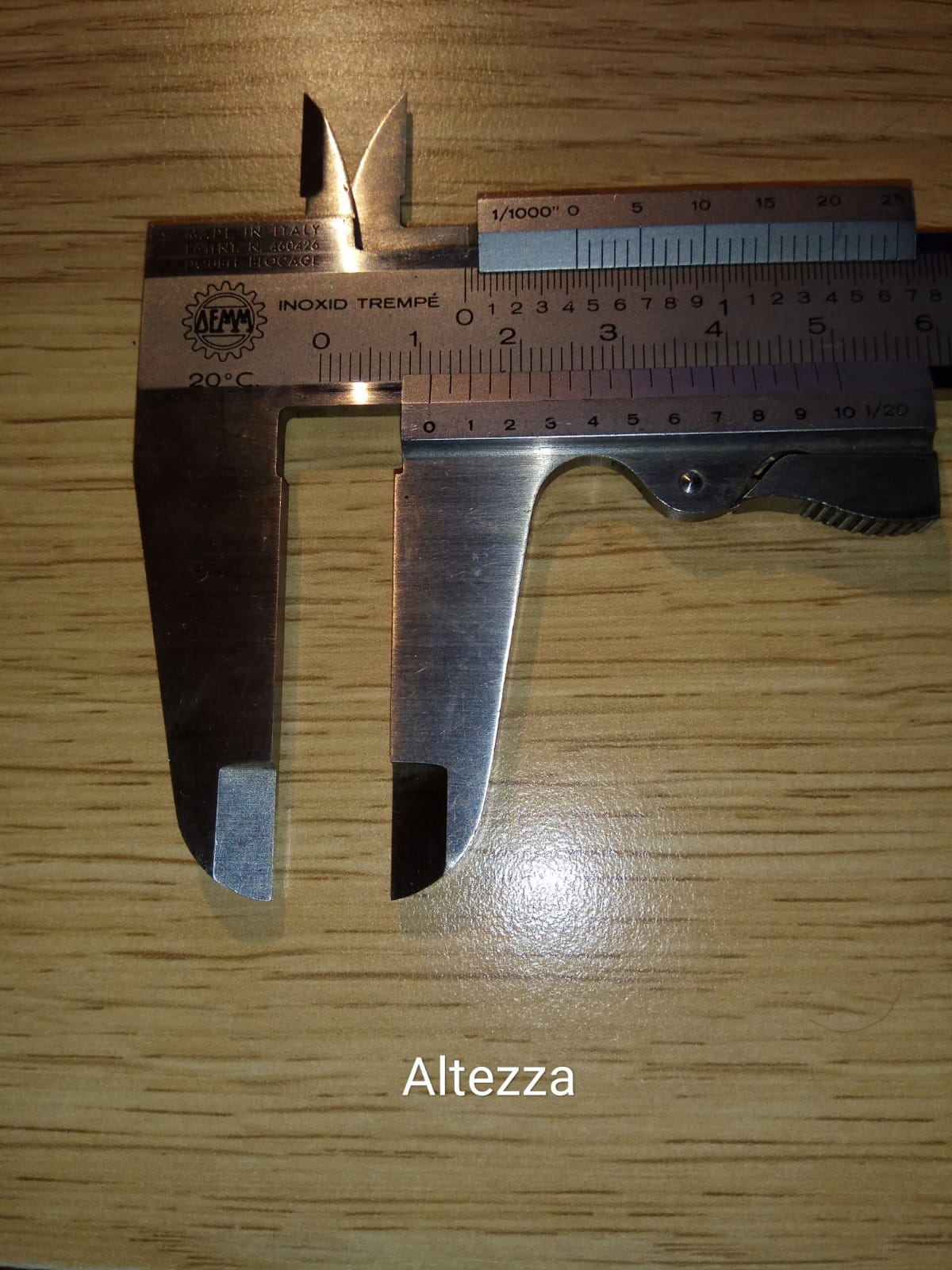

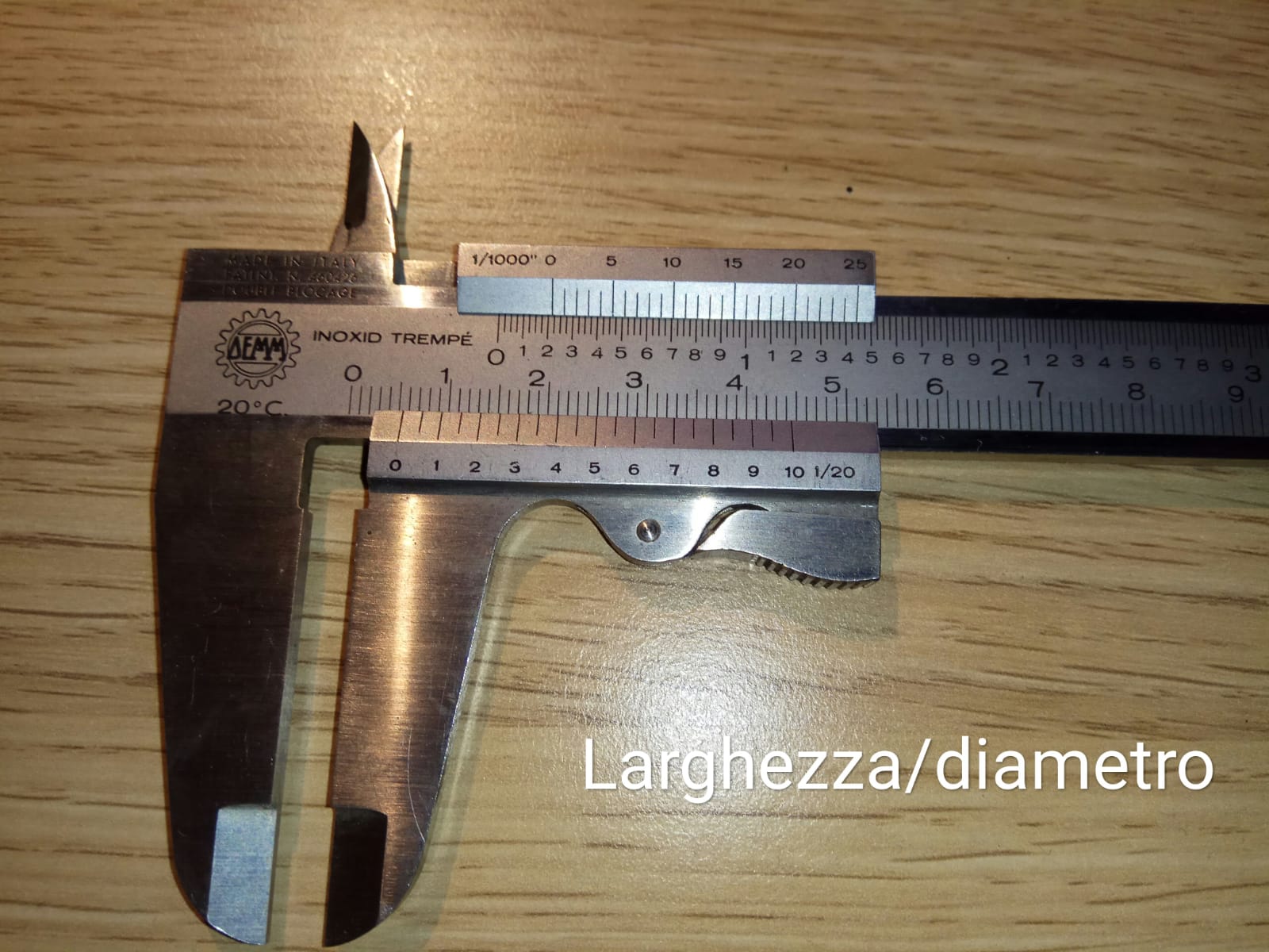

Giordano&Rio Grazie !!! Ora sto cercando di capire con il calibro le misure del mio spinotto ma ... non so usare il calibro... vediamo cosa riesco a concludere... Grazie Nuovamente
226,76 KB
219,36 KB
Ho usato il calibro... ma temo di acquistare il caricabatterie con lo spinotto diverso... ovviamente la responsabilità è solo mia: se solo poteste dirmi quale caricabatteria scegliere scegliere...

Scusa, babbeo (in senso affettuoso...) ma non fai prima a postare la foto dello spinotto invece di fare pubblicità al tuo calibro ? Così ti diciamo ANCHE quale scegliere tra quelli disponibili, e a te non rimane che l'imbarazzante formalità del pagamento.

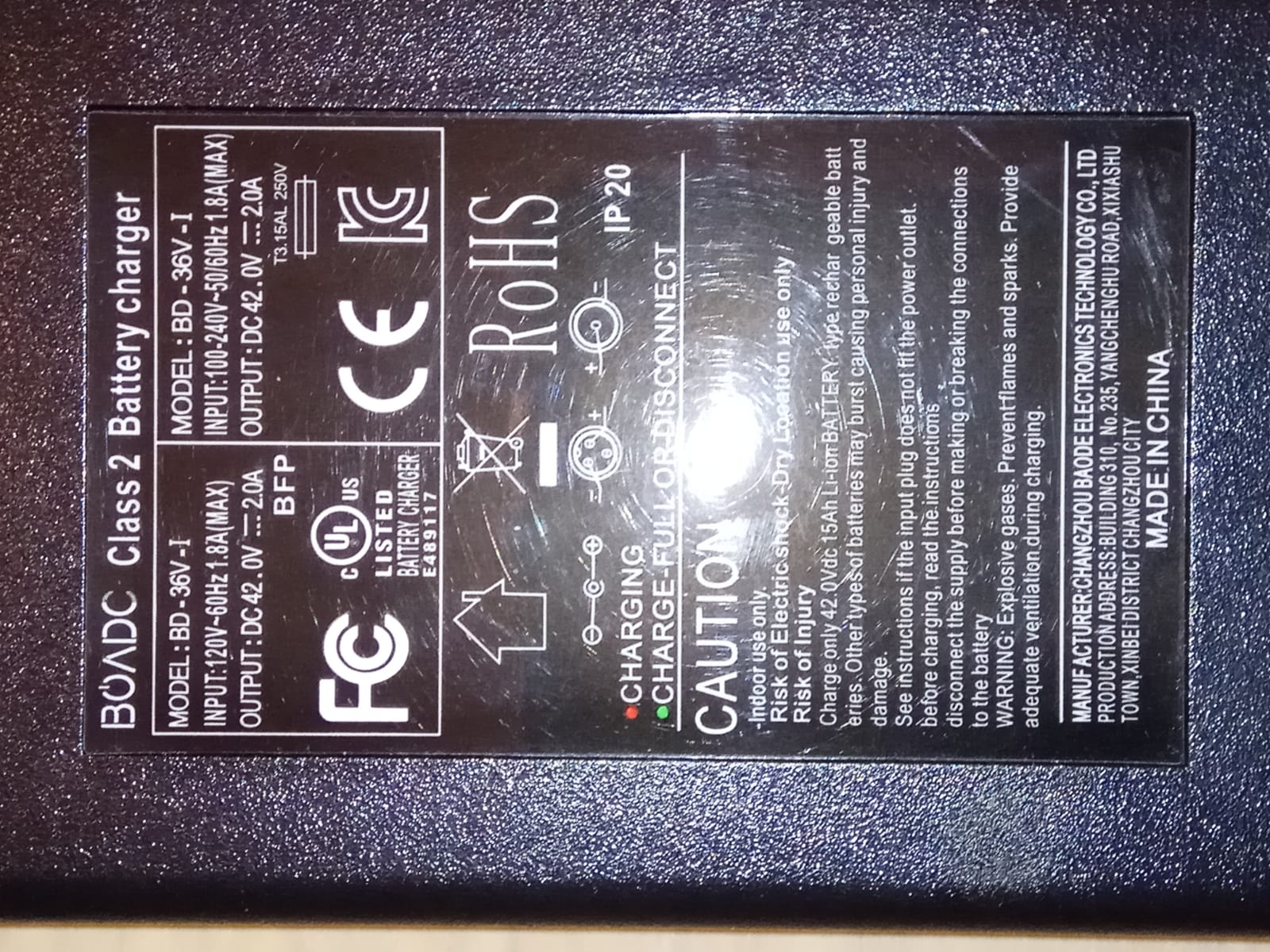

... Ciao! Ho trovato questo caricabatteria stesso spinotto ma l'etichetta non riporta nessun "36 V" ... la luce rossa ora che è in carica si accende e sembra funzionare... cosa ne pensate? Puo' rovinare la batteria?

Guarda è molto semplice leggere le targhette, sia sul primo di cui hai postato la foto sia sul secondo c'è scritto 42 Volt 2Ampere quindi sei a posto.

Esatto, lo spinotto da scegliere è 5,5 x 2,1 mm
Quello che hai trovato dovrebbe andare bene, per cosa lo usavi prima ? Se guardi la sigla, FY4202000, è quasi identica con quella del caricabatteria su Amazon che ti ho indicato, che ha la sigla TP420200. Da una parte TP ,che sta per TangsPower, dall'altra FY, che potrebbe significare Figli(dell')Ygnota.
Il caricabatteria da 4A dimezza il tempo di carica rispetto al caricabatteria da 2A. Quello che usi adesso in teoria impiega 4 ore a caricare una batteria da 8Ah, se raddoppi gli Ampere in uscita dal caricatore i tempi di carica della batteria si dimezzano.

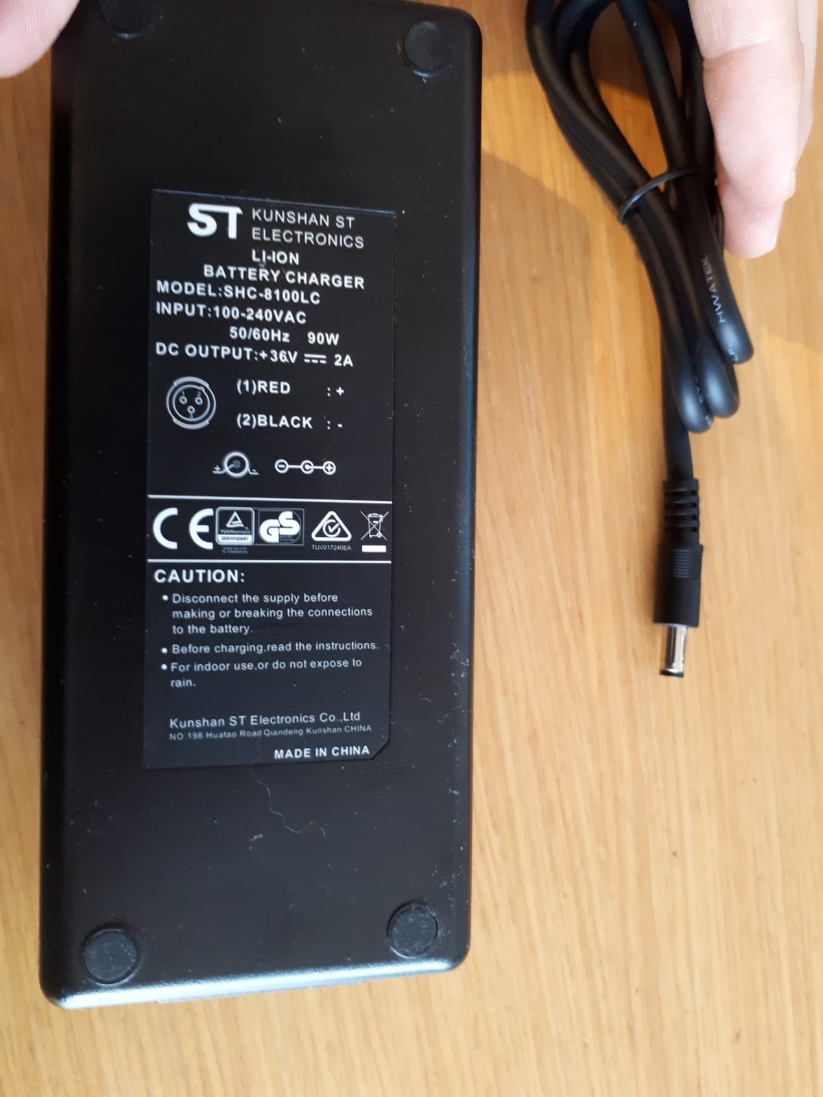

riesumo questo post per fare un paio di domande, dal momento che anche io sono alla ricerca di un secondo caricatore per la mia batteria.
1. non ho capito il ragionamento secondo il quale se la mia batteria è da 36 volt allora il caricatore debba in output essere da 42, anche perchè il mio sembra essere diverso (provo ad allegare foto)
134,62 KB

Si, fino a 4a ci puoi arrivare, tieni conto però che più si ricaricano lentamente più durano, quindi se non hai fretta....
Il problema è che la maggior parte dei caricatori economici da 2a non da neanche quelli i miei cinesi ad esempio si fermano a 1,5a circa.
Se hai un tester prova misurare l'uscita di quel caricatore, secondo me da 42v circa.
Tutte le batterie da 36v hanno la tensione a piena carica a 42v e scariche attorno ai 31v. Mai vista una batteria da 36v che a piena carica è 36v, quindi quell'etichetta è ben strana...

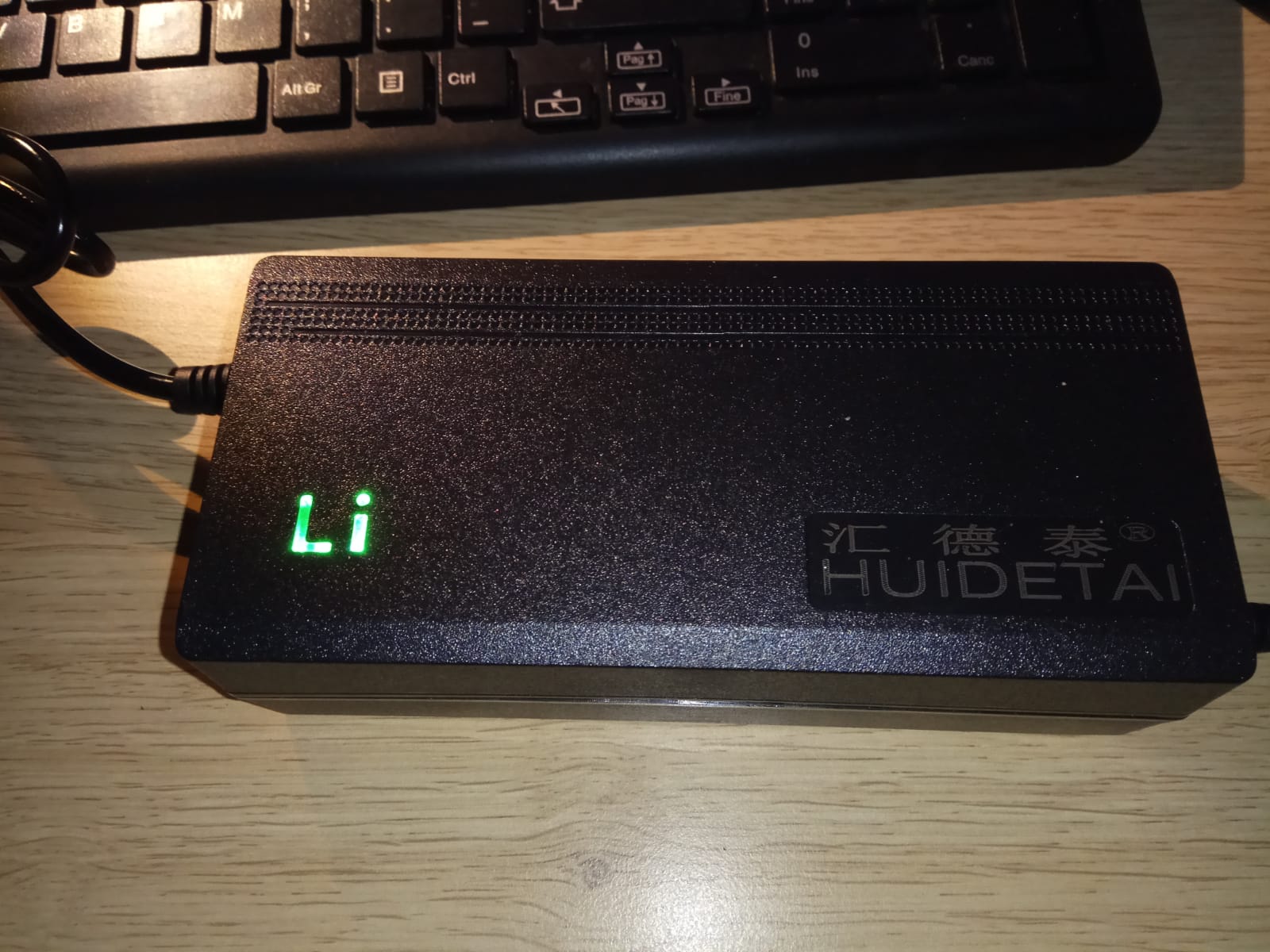

Inserito il - 03/12/2018 : 22:25:00  Mostra Profilo Invia a Assone un Messaggio Privato  Rispondi Quotando

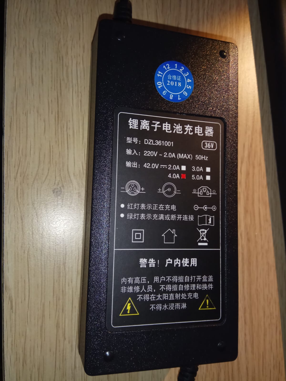

Ciao a tutti, mi è arrivato oggi il caricabatteria a 4 Ampere ed è carino... la scritta "Li" da verde diventa rossa sotto carica per tornare verde a fine carica... ha una ventola che si sente girare... i tempi di carica sono circa un'ora e mezza a 4 Ampere e 4 ore circa a 2 Ampere...
202,56 KB
216,57 KB
rio9210
346 Messaggi
Inserito il - 04/12/2018 : 02:17:59  Mostra Profilo Invia a rio9210 un Messaggio Privato  Rispondi Quotando
E' il caricatore più cinese che abbia mai visto...
Meno male che almeno i numeri sono leggibili.

36553 Messaggi
Inserito il - 04/12/2018 : 08:56:08  Mostra Profilo Invia a Barba 49 un Messaggio Privato  Rispondi Quotando
Bene, adesso cerca di ricordarti che PRIMA si inserisce la spina della 220Vac, POI si inserisce lo spinotto nella batteria, altrimenti ti giochi un altro caricatore!!!
Sono curioso di sapere il perché.....ero convinto che fosse giusto il contrario

@Saastefano: Quando si accende un caricatore di tipo switching come i nostri è assai probabile che in quel momento si generi un picco di tensione assai superiore a quella "di targa"... Se il charger è già collegato alla batteria può danneggiarsi, mentre se i suoi terminali sono aperti non accade niente!!!

saastefano
338 Messaggi
Inserito il - 05/12/2018 : 18:46:53  Mostra Profilo Invia a saastefano un Messaggio Privato  Rispondi Quotando
@Barba 49: Grazie per l'informazione. Questa precauzione è valida anche per il PC portatile e/o smartphone ?
6972 Messaggi
Inserito il - 05/12/2018 : 19:16:34  Mostra Profilo Invia a luc_maz48 un Messaggio Privato  Rispondi Quotando
Per me, certamente, sempre!
36553 Messaggi
Inserito il - 05/12/2018 : 23:30:02  Mostra Profilo Invia a Barba 49 un Messaggio Privato  Rispondi Quotando
Si, è valida per tutti gli alimentatori switching...
