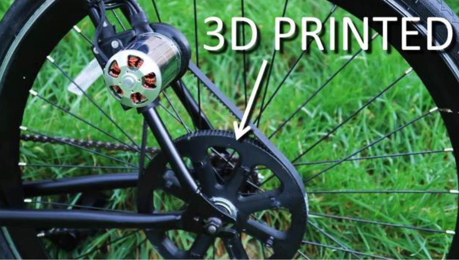

Nei ritagli di tempo vado avanti a postare. Allora.., il kit l'ho mandato indietro perchè non mi convinceva come ingombri e peso e riduzione ad ingranaggi, sto invece ragionando su una soluzione di questa tipologia :
1391,9 KB
presa da qui https://www.thingiverse.com/thing:2191603, molto leggera e stampabile in casa (poi non sò quanto possa essere funzionale).
Sto anche per provare un cambio (in abs che mi sono stampato) a 2 marce per cinghie (cambia la circonferenza d'appoggio della cinghia);
ancora qualche giorno e posto un video.

se riesci a inserire una ruota libera in modo da poter pedalare con la puleggia ferma sarà un vantaggio. altrimenti è solo un costo aggiuntivo
Anunnaki
45 Messaggi
Inserito il - 29/11/2018 : 18:06:49  Mostra Profilo  Rispondi Quotando
Si, sono d'accordissimo. Copio solo l'idea di quel progetto

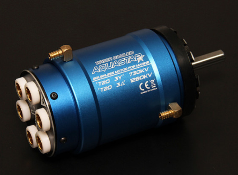

Sul motore aperto, la vedo anche io come tè, infatti pensavo di utilizzarne uno (raffreddato ad acqua) chiuso o comunque chiuderlo il più possibile, tipo questo:
https://hobbyking.com/en_us/turnigy-aquastar-t20-3t-730kv-1280kv-water-cooled-brushless-motor.html

Poi posti la foto di un motore per uso modellistico che son fatti se pur raffreddati ad acqua per andare per non oltre 5/6 minuti , visto che quello è il tempo di gara, ti assicuro che so di cosa parlo.
Se leggi sul corpo motore c'è scritto 730Kv o 1280 Kv a seconda del collegamento che usi.
Bene se moltiplichi la tensione di utilizzo per quel numero ottieni i giri al minuti.
Il minimo che puoi ottenere con una batteria da bici a 36V sono 26280 rpm, non aggiungo altro.
Puoi calare la tensione ma 250W a 12 Volt sono 21A continui e centraline adatte per bici con quelle potenze non ci sono, oltre le perdite per calore dei cavi che sono belli lunghi.
Se ti butti su regolatori per uso modellistico non vanno bene ugualmente perchè i motori sensorless non si avviano molto bene sotto sforzo e comunque sono progettati per uso discontinuo.

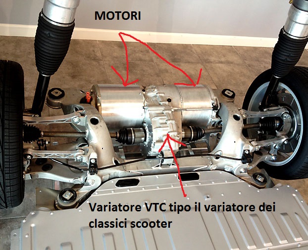

I treni elettrici secondo te hanno il cambio e pensa alla loro massa.
Macchine utensili, torni e frese con controllo elettronico dei giri hanno il cambio.
Auto elettriche con motore correttamente dimensionato hanno il cambio ?

Vi affannate tutti per certificare la superiorità del motore centrale in quanto usa il cambio e poi scrivete che il cambio su un motore elettrico è superfluo!
Forse su una Tesla il cambio non serve ma ha almeno 300 Kw mentre le bici 0,25

Qui si tratta di trovare un compromesso tra fatica e motore elettrico.
Secondo punto è l'autonomia; ricordati che l'energia che serve per fare una salita è sempre quella a parità di peso, solo che se la bici è correttamente rapportata per le nostre gambe noi aiutiamo e di conseguenza consumiamo meno energia dalla batteria.
Se la bici è mal rapportata l'energia spesa è quella della batteria e noi non ci mettiamo nulla di nostro.
La bici di mia moglie con la corona originale da 44T e batteria 500 Wh faceva fatica a far 10 Km di salita e batteria scarica.
Montata corona da 32T ci siamo fatti quei 10 Km più altri 8 Km con punte al 12% discesi nell'altra valle e tornati per un totale di 80Km
ma a quel punto le sue gambe spingevano non erano piantate sui pedali, da notare che la batteria aveva ancora una tacca di autonomia.
Attenzione poi che qui si parla di una bici per andare in pianura e non si parla di grossi dislivelli, ogni ingranaggio o puleggia che fai girare consuma energia quindi se non ne hai un vantaggio non si mette.
E quindi dai ragione a mè e Sergio, se il motore avesse la possibilità di cambiare la rapportatura non avresti avuto bisogno di farlo tu.

http://3vematic.oechsler.com/index-it.html
Anunnaki
45 Messaggi
Inserito il - 01/12/2018 : 17:21:22  Mostra Profilo  Rispondi Quotando
Eccoci.. GRAZIE Miura72!!!
Fine della discussione, questo matto.. questo TROLL..., altro non andava raccontando che un'ovvietà.

Bello, un motore con cambio integrato e sensore di pendenza. Ma costerà un occhio!?

Il motore centrale in pianura è superfluo. Il motore centrale sulle salite ripide va meglio di un hub perche usa il cambio.
Allora non venite a dire che i motori elettrici non hanno bisogno del cambio.
Ripeto, una Tesla che ha almeno 300Kw può farne a meno ma una bici da 0,25 Kw no!

ma quanto costa il drivematic della foto sopra?? ma sul serio ti costruisci la bipa a mano magari in ferro battuto e poi gli metti un motore\cambio come quello?? cioè... stiamo passando da un motore cinese che più cinese non si può ad una specie di prototipo della nasa!!!

Dico la mia.....:
Ma quale nasa... , a naso.. è un'altra ciofega planetarizzata. Uso il termine 'ciofega' anche se impropriamente, nel senso che il suo lavoro lo farà di sicuro ma ciucerà sempre come una BESTIA.. a confronto di quello che farebbe un cambio a catene (quelli comuni nelle biciclette muscolari per capirci).
Poi sole 3 marce è un'insulto alle potenzialità che dovrebbe esprimere un cambio automatico, perchè 3 marce me le posso selezionare anche a mano con un TAP sull'APP o con un manettino apposito. Se si deve fare un cambio automatico vai sopra le 10 marce, come minimo, ma comunque essendo forse il primo sul mercato se lo possono anche permettere, e sotto un punto di vista commerciale ha anche un suo perchè.. (fra sei mesi uscirà quello a 8 marce, poi che sò 14 e cosi' via).

ricordati che devi andare a 25kmh! avere 10 marce nel motore significa che fai un cambio marcia ogni 20centimetri di strada percorsa??? lascia perdere le mtb da salita che è un altro mondo e fanno un uso delle marce diverso dalla strada.
comunque quel coso che hai postato prima quanto costa?
Inserito il - 04/12/2018 : 11:46:13  Mostra Profilo  Visita l'Homepage di blindo7 Invia a blindo7 un Messaggio Privato  Rispondi Quotando
copiato-Nel caso dei motori planeterizzati o comunque ridotti con ingranaggi a cascata credo (sempre da quello che leggo) che ciuciano cosi' tanta corrente che le batterie durano pochi km, 15-20 con batterie 'normalmente' in commercio (certo poi puoi prenderne una gigante ma che prezzi).
questi motori con ingranaggi hanno un rendimento vicino al 90%,se pensi di migliorarlo con padelloni e rocchetti facci sapere!!!
se ti stai scervellando per i consumi,sappi che le bici moderne fanno minimo 50km,e che le batterie degne di tale nome costano centinaia di euro,
se monti quel kit a spazzole sui raggi che hai postato con una scarsa batteria cinese e ci fai 15 km,già sei fortunato,
non pensare che con 10 rapporti poi ce fai 100
capisco che per risparmiare vuoi farlo sulla batteria,ma l'errore è proprio quello perchè è il cuore del sistema,i motori sono tutti simili e con rendimenti molto elevati confronto agli endotermici
tu sperimenta e poi ci aggiorni,ah beata gioventù!!!

Quanto costa quel coso non lo sò, immagino più di 1000.. Chi è interessato può contattarli, io non lo sono.
Il limite di 25km orari in prima marcia mi sta bene.. l'importante è che si alzi la ruota anteriore di potenza, del rendimento al 90% non trovo conferme, avete un link di una prova al banco?
Anunnaki
45 Messaggi
Inserito il - 04/12/2018 : 15:27:52  Mostra Profilo  Rispondi Quotando
Allora.. cosi al volo da una googolata parrebbe 90-98% quello che intendo io
80%-95% cambio nel mozzo shimano evoluto
immagino meno, molto meno, i planetari e dintorni.
http://www.pedaleasy.ca/ebike-efficiency/
