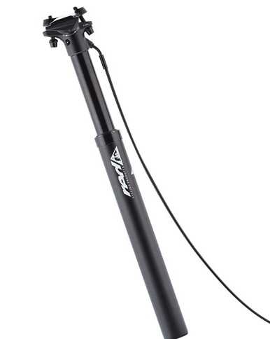

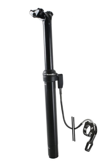

Scusa Giordano ma per me è proprio il contrario, l'originale della mia haibike ha il cavo attaccato in cima sotto la sella e mi ha creato un po' di problemi il cavo esterno deve gestire la corsa del telescopico in più devo tenerlo 7-8 cm più altro del fondo corsa ma quando faccio discese impegnative abbasso tutto, quindi il cavo deve compensare oltre 20 cm di escursione e con la sella bassa in fuorisella diventa fastidioso, inoltre a volte si incastra ed il telescopico non sta su obbligandomi a fermarmi per sistemare il cavo.
Per natale mi son regalato (con un po' di anticipo) un nuovo reggisella con escursione maggiorata a 150mm in modo da non dover più variare l'altezza manualmente, l'ho scelto col cavo che si aggancia dove finisce la parte che rimane fissa, in modo che una volta sistemato non si debba più muovere
Per intederci il vecchio era tipo questo che sconsiglio
20,31 KB
Il nuovo è così
19,64 KB
Non ho preso il modello col cavo che esce sotto, che risolverebbe tutti i problemi, solo perchè non ho l'uscita in basso per farlo uscire
