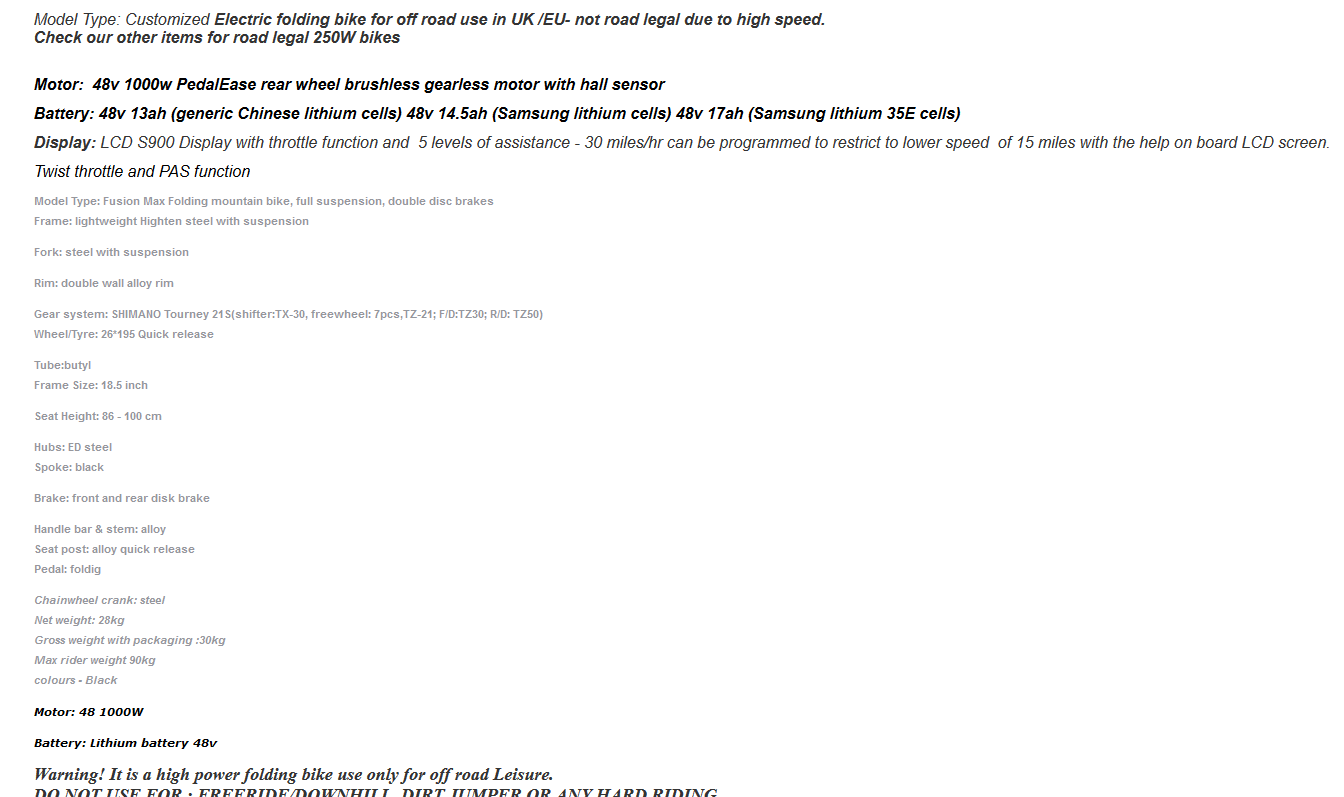

Premetto sono una persona di 62 anni che si avvicina per la prima volta alle bici elettriche e non sono uno sportivo praticante ma solo un amante della natura per fare fotografie.
Scusate l'errore ma ho fatto un errore a digitare i volts della batteria
e' in effetti una da 48 Volt con Ah di 14,5
vi allego foto e caratteristiche
e' una bici assemblata in inghilterra.Il prezzo mi sembrava interessante
287,17 KB
52,9 KB
Modificato da - armandos in data 25/11/2018 12:17:14
36517 Messaggi
Inserito il - 25/11/2018 : 13:23:14  Mostra Profilo Invia a Barba 49 un Messaggio Privato  Rispondi Quotando
Molto, molto meglio... Raggiungere i 1000W di potenza di picco con 48V di alimentazione è assai più semplice, le correnti in gioco (a parità di potenza) si abbassano notevolmente e con una normalissima centralina da 48V-10A continui e 20A di picco si hanno 960W a disposizione!
Se la tensione di alimentazione fose stata veramente da 36V il progetto sarebbe stato errato fin dall'inizio, e la batteria con i suoi 14,5Ah sarebbe stata decisamente al limite.
Infatti a parità di potenza erogata aumentando la tensione di alimentazione diminuiscono proporzionalmente gli Ampère necessari, quindi lavorare con 48V è MOLTO meglio.
PS) Hai fatto bene a sciegliere la batteria con celle di marca Samsung, quelle cinesi "non brand" sono assai peggiori!
