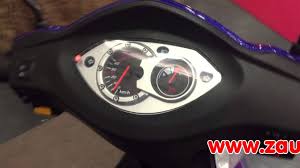

Buongiorno a tutti e ben ritrovati, vi scrivo per rivolgere un quesito: mio padre 90 enne e mia madre hanno deciso di acquistare un Trilux z-tech tre ruote due posti motore brushless da 1000 w mi sembra....lo hanno acquistato in estate e la casa produttrice dichiara un'autonomia di circa 60 km.Da qualche tempo mio padre, che non lo prende molto spesso per le questioni atmosferiche, lo usa per andare al supermercato e comunque una distanza in totale di 6 km .
E' rimasto già a piedi una volta, nonostante l'indicatore sul cruscotto gli dia a giro chiave la posizione su "High" poi perç nn parte.Tre ore sotto carica e ritorna normale, ora la mia domanda è questa: ma se una delle batterie fosse andata in avaria, lo scooter partirebbe uguale ma con poca autonomia o non andrebbe proprio? altrimenti nn si spiega.Vi allego due foto e al momento grazie a tutti

Buonasera a tutti, scusate ma ero fuori nazione per lavoro. Grazie innanzitutto per le cortesi repliche.Stasera ho provato il triciclo elettrico di papà tanto per vedere con i miei occhi, dunque la situazione è la seguente: 1)indicatore cruscotto su high lo scooter parte e va tranquillo, se provo ad accendere le luci si ferma.2)Lo scooter fermo a chiave inserita su on, se accendo le luci o suono il clacson vanno a intermittenza come le luci dell'albero di natale, tanto per stare in tema, eppure nn ce molto da guardare oltre la centralina e l'altra scatolina sopra da 10 A che nn so bene che funzione abbia.Per il resto non so perchè è un normalissimo scooter con manetto a tre velocità, se fosse la centralina penso e ribadisco da perfetto ignorante, non marcerebbe.Sbaglio ?

Sono le batterie, che probabilmente tuo padre non ha mantenuto in maniera corretta... Le batterie al piombo vanno sempre ricaricate dopo un'uscita anche breve, e devono essere mantenute completamente cariche durante i periodio di non impiego del mezzo: Per evitare rogne si usano degli appositi caricatori detti "Battery trainer" che lavorano scaricando e ricaricando leggermente la batteria per tutto il tempo, vanno collegati e lasciati sempre in funzione, anche tutto l'inverno se necessario!
I sintomi da te evidenziati sono quelli tipici di batteria solfatata, tensione a vuoto perfetta ma pochissima corrente disponibile sotto carico.
