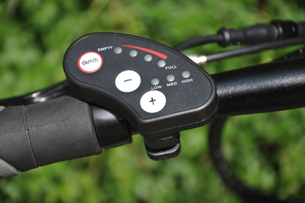

dovrei mettere anche il pas, ed ho letto sulla kelly
(non sono sicuro) che con questo si puó collegare il pas,
oppure pas e throttle in parallelo.
non ha il bluetouth vero?.
