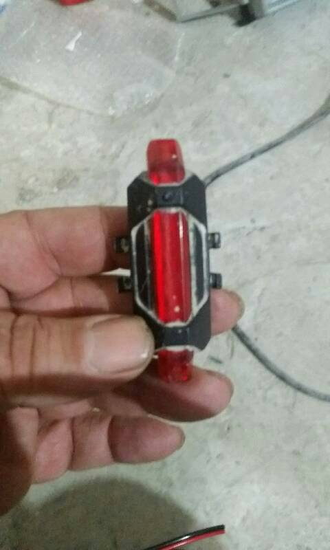

Visto che l'officina è chiusa mi sono dato alle piccole sperimentazioni.
nella bici ho 2 di queste lucine che sono molto comode , si ricaricano via usb
la durata è circa 4 ore in lampeggiante.

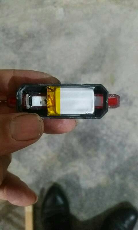

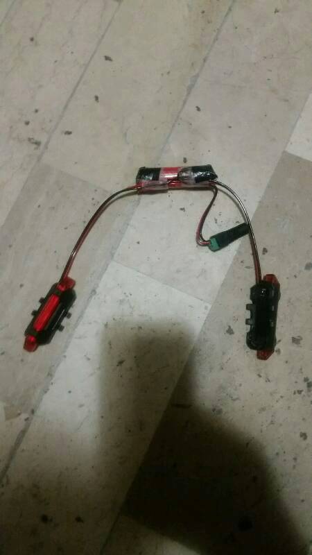

Per aumentarne la durata ho pensato di aprirla, togliere la minuscola batteria e collegarle a una 18650 ultrafire NUOVA che avevo già.
Pensavo che anche se la batteria era scarsa era comunque immensamente più grande della minuscola dentro...
Nella mia testa pensavo di ottenere almeno 24 ore...
Invece non arriva a 6 ore... in pratica durano quasi di più le minuscole batterie interne...
Adesso riprovo con una 18650 di un pacco batterie da monopattino che sulla sigaretta elettronica dura quasi come una vtc5...

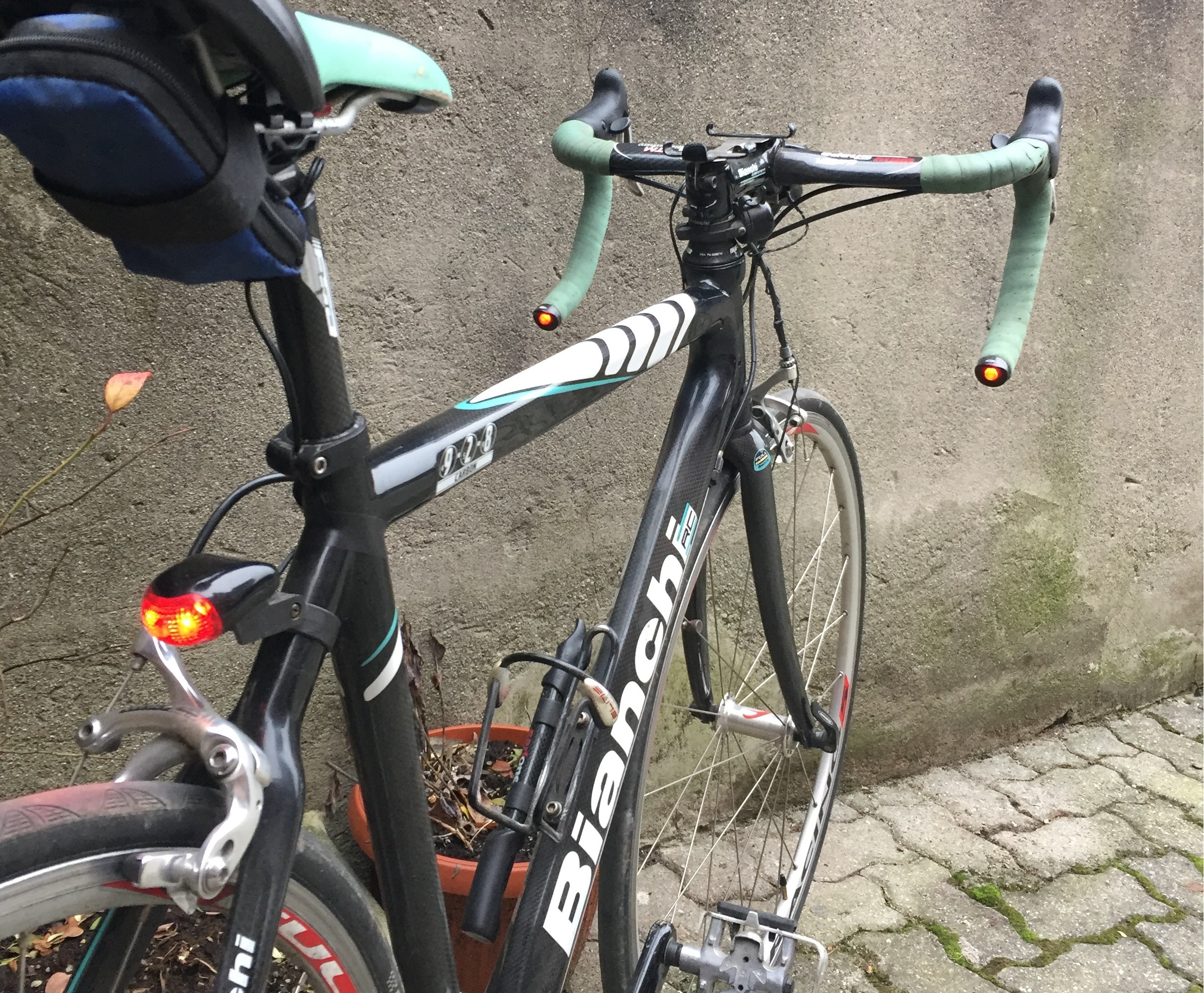

Io sulla mia BDC ho messo dei LED al posto dei tappi del manubrio li ho collegati in parallelo con il fanalino posteriore e li ho alimentati con una vecchia 26/650 LiFeP04 che ho messo nel borsello sotto sella.
Non so la durata perchè è da 3Ah (mi sa che dura "una vita"). I LED sui tappi del manubrio sembrano gli occhi di terminator!
Prossimamente penso di collegare, sempre in parallelo anche il fanalino bianco anteriore. L'interruttore l'ho messo sotto la sella perchè i fili passano di lì
Domani posto una foto.

Inserito il - 02/12/2018 : 15:31:58  Mostra Profilo Invia a giordano5847 un Messaggio Privato  Rispondi Quotando
Ecco la foto (non ne ho fatte altre di dettaglio perchè avevo il cell scarico)
Non lampeggiano sono fisse. Vedremo se quando collegherò il fanalino anteriore se riesco a conservare il lampeggio. Gli inserti da mettere nel manubrio sono questi
http://www.sardicicli.com/it/prodotti/?idp=658&idc=43&ids=1
Ma le batterie durano poco! (mi sembra di averli pagati 16€ circa quattro anni fa)

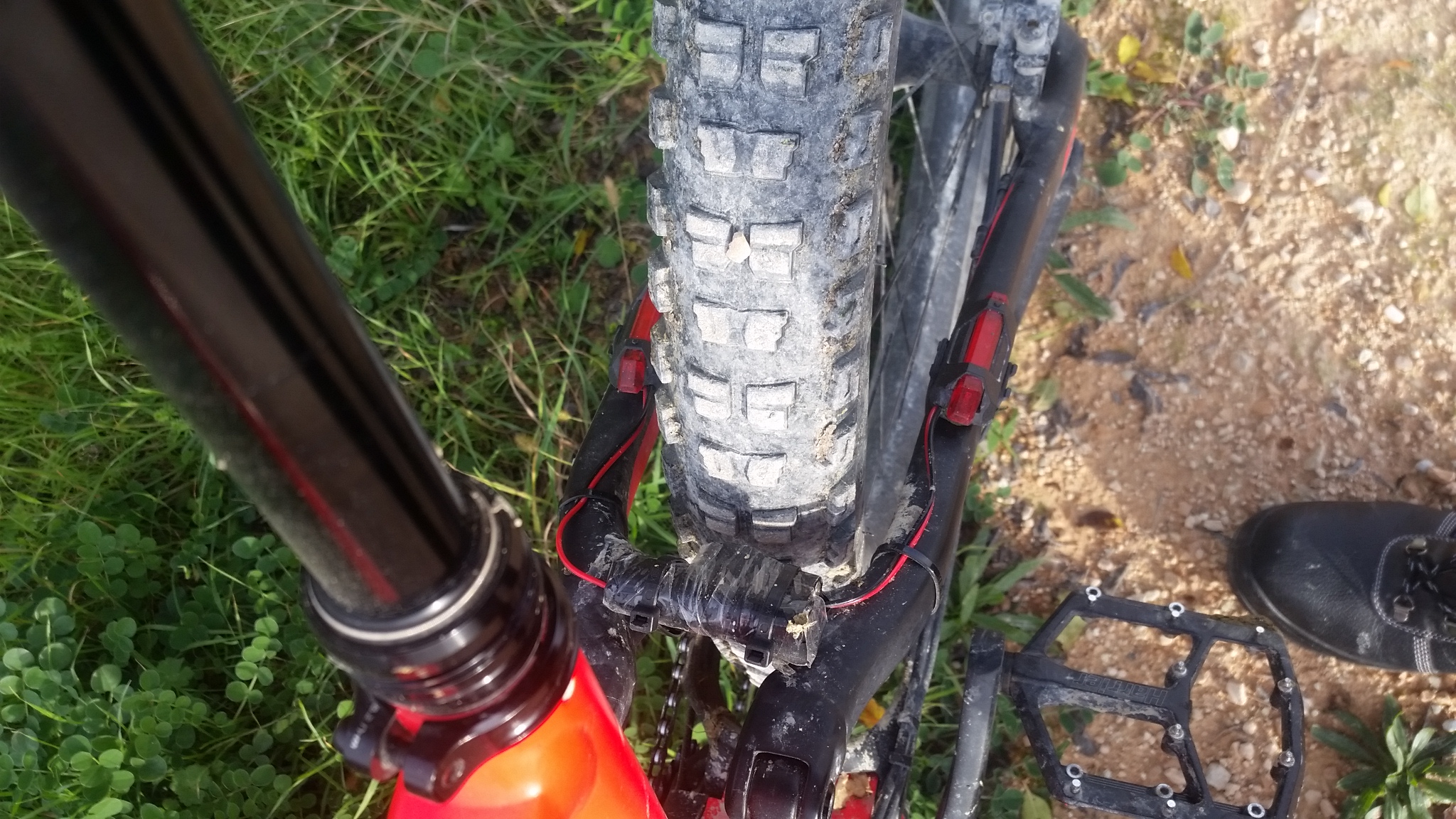

L'ho messo così..

14786 Messaggi
Inserito il - 03/12/2018 : 20:10:39  Mostra Profilo Invia a andrea 104KG un Messaggio Privato  Rispondi Quotando
Non sono riuscito a controllare ma visto che era al litio... ho presupposto che il voltaggio fosse lo stesso Ho notato che le luci si spengono quando la batteria ha ancora carica, circa 3,6v

14786 Messaggi
Inserito il - 04/12/2018 : 10:17:26  Mostra Profilo Invia a andrea 104KG un Messaggio Privato  Rispondi Quotando
3,6v a vuoto... Ma penso che l'assorbimento sarà ridicolo.. Le lucine si spengono non per effetto fella batteria scarica ma per loro impostazione.. Meglio visto che ho messo una batteria non protetta..
