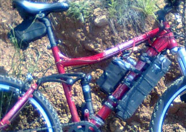

@bubunapoli
Grazie per la fiducia. Comunque questo è uno dei miei primi esperimenti: la sottosella e la similborraccia sono due lipo ognuna 14s 5Ah, messe in parallelo e a loro volta parallelizzate con la 14s 10Ah LiFePo. Ci ho fatto un ascco di km.
97,93 KB
Modificato da - gizeta in data 03/12/2018 20:52:03
