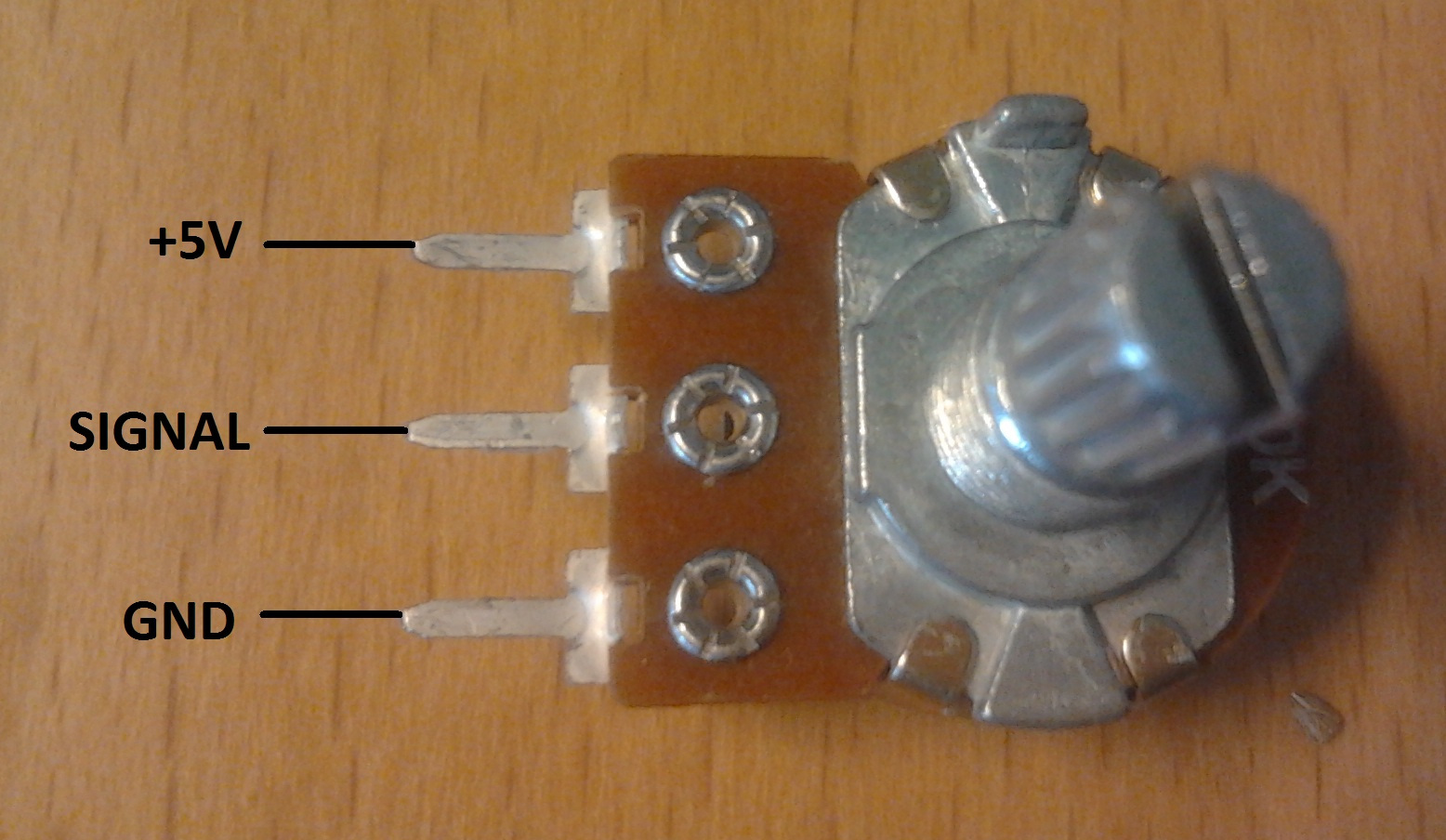

Ciao a tutti posseggo questa centralina http://elifebike.company.weiku.com/item/24V-36V-250W-6Mosfets-Miniature-29mm-53mm-91mm-E-Bike-Motor-Controller-15437990.html nello schema di collegamento leggo throttle wire: red 5v, green signal wire sd, black gnd volendoci collegare un potenziometro, il collegamento ai pin va bene in questo modo?

collegandolo nell'acceleratore? si dovrebbe andare, ma non so se il gnd va al centro... aspettiamo gli esperti di elettronica..

perchè non metti un classico acceleratore da 5$ ?
come principio il potenziometro funziona,a parte che appena accendi la bici se non sta verso gnd ti parte la bici!
la centralina accetta una tensione da 1 a 4,2V circa e con il tuo sistemi crei un partitore resistivo con quelle tensioni,ma se superi i 4,2V può inibirsi la centralina,
il sensore di hall interno agli acceleratori funziona grossomodo come quello,ma è infinitamente più piccolo,impermeabile,non hai l'usura della pista sotto il cursore,
poi con il potenziemetro devi scegliere accuratamente il valore ohmmico,per esempio se lo prendi da 10k probabilemnte funziona solo a fine corsa,se lo prendi da 10 ohm rischi di bruciare la linea 5v della centralina,
insomma meglio un acceleratore!
