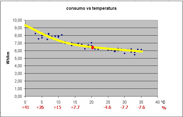

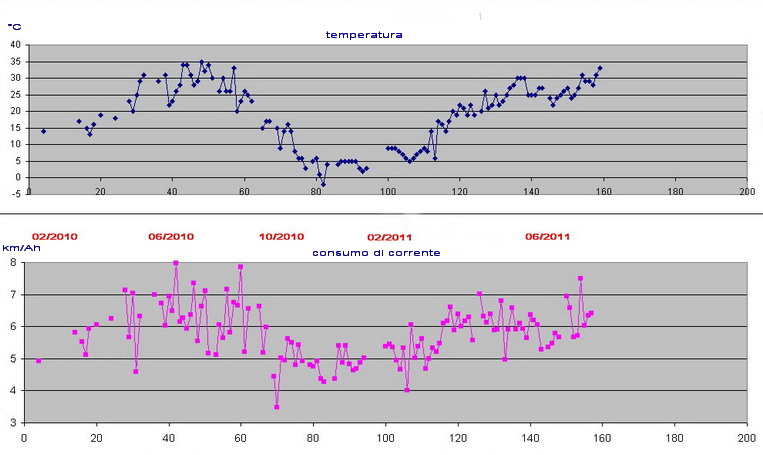

Inserito il - 05/12/2018 : 23:25:03  Mostra Profilo Invia a pixbuster un Messaggio Privato  Rispondi Quotando
La diminuzione di autonomia con il freddo invece è fisiologica, le celle rendono meno e gli attriti della bici aumentano, senza considerare che i vestiti invernali hanno ben altro impatto con l'aria rispetto ad una T-Shirt estiva!!!
... difatti questi sono il grafico della temperatura e del consumo per un anno intero e quello, derivato dai precedenti, della variazione percentuale del consumo in base alla temperature
79,31 KB
53,27 KB
