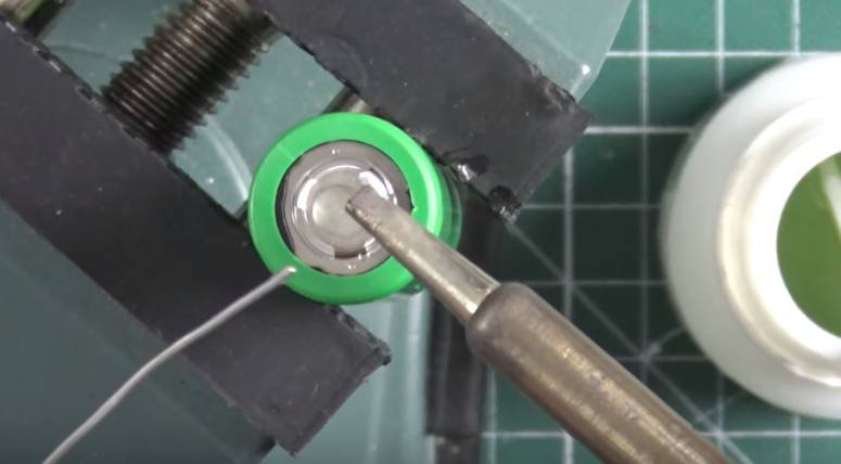

In questi giorni mi sto acculturando sull'argomento (quindi prendi con le pinze quello che dico), comunque, per saldare il nickel degli strip o direttamente dei poli delle batterie il miglior metodo sembrerebbe una goccia di acido apposito e un buon saldatore a stagno a 450° :
597,84 KB
https://www.youtube.com/watch?v=pOk5-rFMR9k
Ovviamente il top sarebbe la saldatrice puntatrice.
