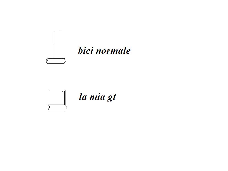

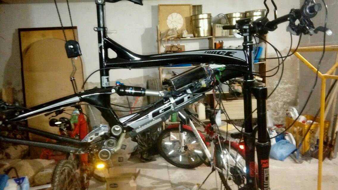

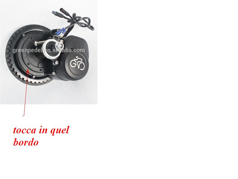

Siccome la bici su cui ho il tsdz2 ha una batteria scarsa volevo passarlo sulla gt ma la gt, oltre ad avere il movimento centrale da 73 mm, il tubo del movimento centrale non rientra e il motore tocca nella sporgenza circolare dietro l'ingranaggio grande restando lontanissimo e con linea catena improponibile....
Temo non ci siano soluzioni....

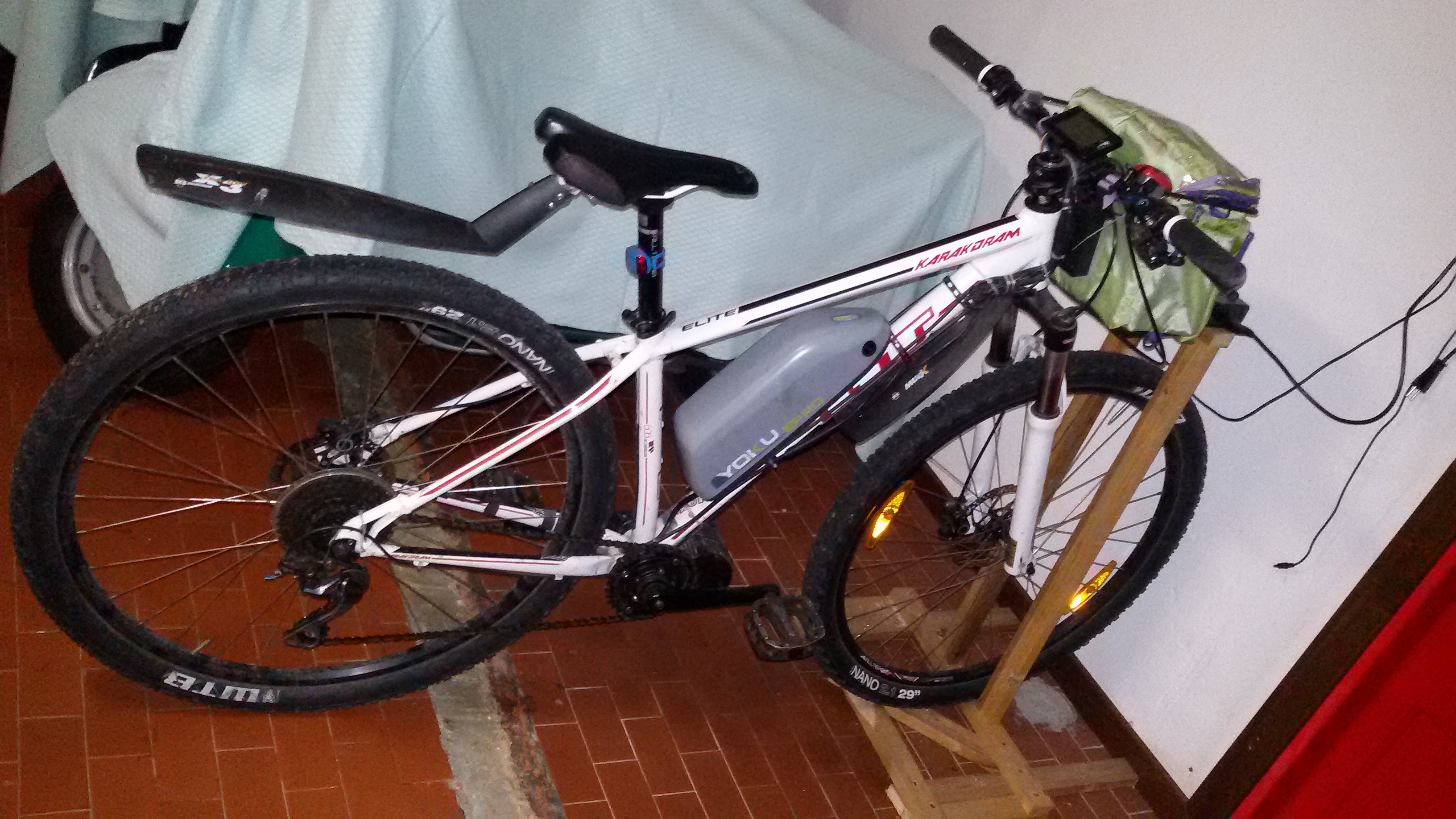

GT Karakorum della moglie con bafang 500W

Imer
Marcoermejo
832 Messaggi
Inserito il - 06/12/2018 : 14:40:27  Mostra Profilo Invia a Marcoermejo un Messaggio Privato  Rispondi Quotando
Andrea: riesci a postare una foto? che non credo di aver capito bene
Imer: quella di Andrea è una full!
14669 Messaggi
Inserito il - 06/12/2018 : 18:22:32  Mostra Profilo Invia a andrea 104KG un Messaggio Privato  Rispondi Quotando
Adesso è ancora montato sull'altra bici... stavo prendendo le misure
il telaio è questo
Oltre ad essere basculante il movimento centrale non rientra come sulle altre bici
14,72 KB
Quindi il bordino del motore tocca sopra e al centro rimane distante
Marcoermejo
832 Messaggi
Inserito il - 06/12/2018 : 18:31:14  Mostra Profilo Invia a Marcoermejo un Messaggio Privato  Rispondi Quotando
Probabilmente dipende da quanto tocca... forse la sporgenza si può asportare!
Se non sbaglio il bbs non ha scalini. Dovrebbe avere solo un minimo di rientro giusto intorno alla zona del movimento centrale (mi pare che basti un spessore di plastica da 1 o 2 mm per pareggiare il livello).
14669 Messaggi
Inserito il - 06/12/2018 : 19:40:42  Mostra Profilo Invia a andrea 104KG un Messaggio Privato  Rispondi Quotando
Infatti mi prende la smania da frullino ma quel bordino se c'è avrà u motivo d'essere.. siccome devo asportarne 4cm circa non vorrei trovarmi con il carter rotto...

zappan
1131 Messaggi
Inserito il - 06/12/2018 : 20:36:54  Mostra Profilo Invia a zappan un Messaggio Privato  Rispondi Quotando
Ciao Andrea104kg, gli ultimi modelli di tsdz2 sono senza bordino , certo tu hai già il vecchio ma se cerchi sul foro di mtb-ebike vedi che qualcuno ha limato la parte sporgente con buoni risultati
