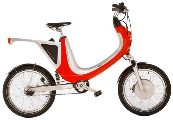

Inserito il - 13/12/2018 : 08:21:06  Mostra Profilo  Rispondi Quotando
Buongiorno ha tutti spero di esser nel posto giusto possiedo una Bici PRIMA JOE FLY , ho visto su questo forum che qualcuno ha postato le varie caratteristiche di questa bici. purtroppo la centralina non funziona vorrei sapere se esiste sul mercato na centralina adattabile a questa bici premetto che non sono niente di centraline quindi mi affido alla vostra esperienza per avere qualche delucidazione in merito , forse le indicazioni che ho inserito sono limitate ma mi aspetto le vostre domande. spero di cuore di rimettere in pista queta bicicletta praticamente nuova .

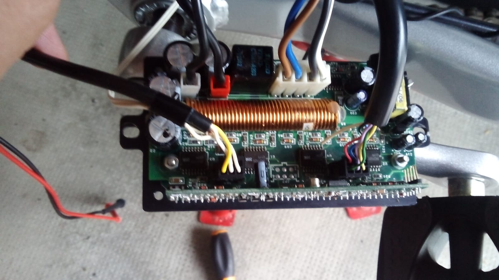

Inserito il - 13/12/2018 : 21:23:15  Mostra Profilo  Rispondi Quotando
Questa è la centrAlina in questione

Inserito il - 13/12/2018 : 23:08:48  Mostra Profilo Invia a andrea 104KG un Messaggio Privato  Rispondi Quotando
Prima di tutto devi vedere se il motore è brushles(tre fili grossi) o a spazzole (due fili)
Se oltre ai tre fili grossi ha 5-6 fili fini sono i sensori di hall.
Comunque probabilmenteperderai l'impianto elettrico (luci, chiave ecc)
Batteria al piombo? 36v?
Modificato da - andrea 104KG in data 13/12/2018 23:09:44
14667 Messaggi
Inserito il - 13/12/2018 : 23:16:57  Mostra Profilo Invia a andrea 104KG un Messaggio Privato  Rispondi Quotando
http://www.jobike.it/forum/topic.asp?TOPIC_ID=25994
iacomino l'aveva provata edice chela centralina è uno step up!
36516 Messaggi
Inserito il - 14/12/2018 : 09:59:15  Mostra Profilo Invia a Barba 49 un Messaggio Privato  Rispondi Quotando
Se quella centralina è veramente uno step-up allora il motore è a spazzole, visto che nessun motore brushless può essere alimentato in corrente continua.
Se così fosse nessuna delle attuali centraline reperibili in commercio potrebbe sostituirla e occorrerebbe quella originale, anche perchè montando un "comune" step-up mancherebbe la possibilità di farlo interagire con il sensore di pedalata.
Anche montando una centralina da monopattino poi occorrerebbe l'acceleratore, quindi siamo sempre nell'illegale.

14667 Messaggi
Inserito il - 14/12/2018 : 21:14:22  Mostra Profilo Invia a andrea 104KG un Messaggio Privato  Rispondi Quotando
Secondo me puoi provare con una centralina monopattino accettando di mettere l'acceleratore.
36516 Messaggi
Inserito il - 15/12/2018 : 18:35:02  Mostra Profilo Invia a Barba 49 un Messaggio Privato  Rispondi Quotando
Se ci comunichi quanti cavi escono dal motore per raggiungere la centralina potremo essere più precisi, comunque se il motore ha due soli cavi come penso devi acquistare una centralina da monopattino rinunciando però al sensore di pedalata, questi controller non lo supportano, occorre montare un acceleratore.
