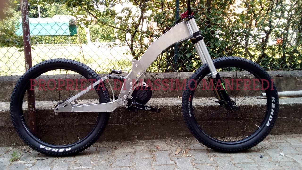

Buongiorno,
vi presento la mia EBike fai da te.
l'ho progettata e costrtuita personalmente nei ritagli di tempo, per alcune lavorazioni meccaniche mi sono appoggiato ad officine che su mio disegno e a pagamento la hanno realizzate.
Per la motorizzazione ho utilizzato il motore Bafang G510 depotenziato a 250 Watt ( quindi legale ) e che può acquistare chiunque su Alibaba.
Ho costruito la batteria personalmente con 126 celle Samsung 35E in 14S.
La rimanente componentistica è di reperibilità commerciale.
E-N'box è il nome con cui ho battezzato la EBike, sono un privato, non ho nessuna attività commerciale e non ho nessuna partita IVA.
Colgo l'occasione per augurare un Buon Natale e Felice Anno Nuovo a tutti gli iscritti del probabilmente miglior social sulle biciclette elettriche in Italia.

Inserito il - 22/12/2018 : 14:00:58  Mostra Profilo Invia a omissam un Messaggio Privato  Rispondi Quotando
Ecco la foto della mia EBike autocostruita,
spero che ora si possa vedere

Un telaio cosi bello e robusto per un motore 250W
Attento al naso

Bella.. motore alto..in fuoristrada deve andare molto bene.. la batteria è dentro il tubone?

... Miura, non vorrei che facessi il classico errore di giudicare una EMTB in base alle misure da MTB muscolare ...
Pensare che il carro corto sia adatto per le EMTB è il classico errore che commettono in molti ...
Quando si prova realmente ci si accorge che la EMTB col carro lungo va molto meglio, ma ... si deve provare per capire la differenza, non solo ipotizzare, e per provare bisogna venire da me a provarla, quindi se Pixel non esclude dalle sue prove un Hobbista ( ma che professionalmente prima della disoccupazione, ha progettato telai per aziende internazionali )potrebbe appunto provarla e poi si possono dare giudizi sulle quote e misure, ma non prima ...
...vedo però anche che mi dici che devo stare attento al naso ... hai qualche problema ? ce l'hai con me ?
La programmazione è completamente legale, se decido in piena libertà di utilizzarla in luogo privato posso riprogrammarla a piacere, ma in strada assolutamente legale

No, nessuna derivazione da biciclette esistenti,
sono partito da una lamiera in alluminio nuda e cruda.

Ti inca..i x nulla il mio parere è che una bici deve calzare come una scarpa o guanto ognuno a bisogno di certe misure
Era solo per capire se sei rimasto su misure del telaio donatore?
O ai usato misure per le tue gambe o "cavalo"
Tutto li
Comuncue ribadisco bel lavoro è molto bella

Anzitutto complimenti! Una magnifica realizzazione.
. Verissimo. Il carro corto serve per non disperdere l'enrgia della pedalata, la quale produce una coppia di torsione rispetto al carro stesso (l'energia sviluppata sulla corona non è "centrata" rispetto l'asse del mozzo, ma applicata attraverso un angolo, minimo sui rapporti corti e sempre più ampio verso i rapporti lunghi. In realtà il carro più è lungo e più offre stabilità e soprattutto trazione. Un esempio di carro lungo...

E aggiungo a mio sindacabilissimo parere le ruote piccole! Io che mi diverto solo se mi arrampico di brutto amo le mie 24"/26" altro che 29"!!!
(trazione, robustezza, rapportatura, peso, gommatura, costo, ...).

quanto al forcellone lungo è ovvio che è stato scelto per la migliore trazione che offre. essendo un retrotreno ammortizzato penso che sia più corretto prendere in considerazione la misura del forcellone (asse-pivot) piuttosto che considerare il tiro catena. sono concetti più da moto che da bicicletta, ma con le bipe biammortizzate penso che calzino a pennello per via del diverso tipo di spinta rispetto a una muscolare

Il carro posteriore piu lungo serve per non far impennare la bici in salita
e questo io non lo critico
Io ribadisco che mi interessava capire se a usato misure gia esistenti o se ha fatto il telaio a piacere suo e misure su se stesso

il tubo sella telescopico non è necessario,anzi è anacronistico per la mia realizzazione.
E' in fase di avanzata costruzione un castelletto reggisella a parallelogramma che si alza e abbassa elettricamente ...
... e il prototipo già realizzato funziona benissimo.

fammi capire,
Ok telaio lungo maggiore trazione a terra,
il telaio corto si usa per avere meno flessioni quando si spinge di forza sui pedali.
Ovviamente questo implica pero' una minora manovrabilità su curve strette tipiche delle mulattiere.
Sella dalla foto se in posizione corretta più bassa del manubrio.
Quindi minore comfort ? , normalmente si dice sella più alta del manubrio per scaricare il peso sulle braccia.
Alla fine mi sembra che hai voluto fare una bici poco pedalabile e più' moto o sbaglio.
La mia non vuole essere una critica ma solo voler capire meglio la filosofia del tuo progetto.
LA bici esteticamente mi piace, ma ho molto dubbi sulla sua pedalabilità, probabilmente se la potessi provare mi rimangio tutto quello che ho scritto sopra, ma non potendo posso solo romperti le scatole con le mie domande.
Ciao Imer

Secondo me ha semplicemente l'impostazione tipica delle moto da enduro, ad iniziare dalla ruota anteriore di diametro maggiore della posteriore, a me piace!

Anche secondo me è più moto che bici, esteticamente bellissima, ma sulla pedalabilità ho forti dubbi.

le ruote hanno lo stesso diametro, 27,5 plus, ma anteriore 3.00 e post. 2.80, la foto rende la prospettiva un poco diversa dalla realtà.
La pedalabilità invece è veramente ottima, sono rimasto sorpreso anch'io alle prime pedalate, la posizione del perno del forcellone o carro penso che sia ottimale per una bici elettrica, abbastanza neutra come tiro catena e con pochissimo effetto di pompaggio sul ritmo di pedalata, ma ... ritengo giusto che prima di esprimere giudizi occorre provare le cose ...
Il telaio ha un interasse poco più lungo delle più attuali bici DH in misura XL, ,a l'angolo di sterzo è meno accentuato, il risultato è un'ottima stabilità con una buona maneggevolezza, e anche questo risultato ha sorpreso persino me stesso, tanto che forse sono stato un pelino prudente a tenere dritto lo sterzo e proverei a dare 0,5 / 1 grado maggiore d'inclinazione.
Occorre anche capire bene le masse e il baricentro in gioco per fare una valutazione anche superficiale e teorica: ci sono 126 celle che pesano 45/50 grammi l'una e un motore che pesa 6 / 7 chilogrammi, una forcella rovesciata da DH e un ammortizzatore con molla in acciaio, mentr il telaio ha un peso contenuto, non molto più pesante di una EMTB da enduro industriale in alluminio.
Quindi non è una moto, non è una bicicletta muscolare.
E' una ebike e si deve considerare solo come tale, ha un motore e una batteria più potente e più capace con sospensioni a lunga escursione che la rendono adatta all'utilizzo a cui ho scelto di destinarla.
Nel comportamento, la massa della batteria e del motore, abbassano notevolmente il baricentro rispetto a una EBike industriale e la rendono molto più stabile in tutte le situazioni, sopratutto in discesa, per contro ovviamente la frenata e' proporzionata alla massa, ma con le masse molto centralizzate non si innescano serpeggiamenti e il controllo nelle curve in discesa è ottimo ( cosa che con un carro corto sarebbe deficitario ).
Per il resto posizione di sella e manubrio e impostazione del ciclista e non motociclista ) sono come una normalissima MTB e non fatevi confondere dalla prospettiva della foto o altro.
Come ho già scritto, la pedalata è ottima, e anche nell'uso su strada è notevole, tanto che ho avuto un buon risultato nell'utilizzo per cicloturismo, svolgendo una settimana di prove a settembre in Toscana esclusivamente su asfalto e strade bianche con percorrenze giornaliere tra i 100 e 150 chilometri, per fare un esempio la prima tappa svolta in una giornata è stata: Volterra, Piombino, Cavo nell'Isola d'Elba e perimetro completo dell'isola.
Il comportamento e la pedalabilità sono state alla massima efficienza ...
868,71 KB
Veramente spettacolare... E da motociclista non posso che adorarla , biammortizzata, forcelle rovesciate, telaio in alluminio ecc
Una domanda, ma la batteria che capienza ha?
Anzi due, che motore hai usato?
omissam
154 Messaggi
Inserito il - 23/12/2018 : 18:08:22  Mostra Profilo Invia a omissam un Messaggio Privato  Rispondi Quotando
Grazie Ghostrider e anche a tutti quelli che hanno apprezzato,
Il motore è un Bafang G510 a cui ho sostituito un ingranaggio in materiale plastico con uno che ho realizzato in metallo,
ho anche costruito uno spider per la corona da 32 denti in quanto l'originale ha un giro bulloni da BDC che consente una corona minima da 39 denti.
La batteria è una 14S 9P con celle Samsung 35E
e se non sbaglio a fare i conti dovrebbe avere una capacità nominale di 1588 Wh
Modificato da - omissam in data 23/12/2018 18:11:17

Mi rifaccio a quello che hai scritto sul test, ma non mi torna una cosa.
Fai una biammortizzata con forcella a steli rovesciati e gomme da 3" e poi fai un test
su asfalto e strade bianche.
Ti faccio presente che con la mia bipa con 500 w e batteria da 500 wh dando di mio muscolarmente faccio quelle percorrenze senza grossi problemi su quei fondi.
Mi va bene come primo test per capire se la bici a problemi strutturali o altro.
Ma per dire che la bici sia così eccezionale mi aspettavo un test più pesante con salite e pendenze decisamente estreme.
Da terra a che altezza é la sella e tenendo il pedale basso che distanza c'è dalla sella.

... ho fatto tutti i test possibili, il tour di una settimana in Toscana è stato uno tra i tantissimi e un piccolo esempio riferito alla pedalabilità ... questo è scritto abbastanza chiaramente e molto comprensibilmente, perdonami se non ho specificato ancor meglio ...

Come vuoi tu.
Le mie erano semplici domande per capire la bontà della bici.
Saldare un telaio non vedo una grande scienza, personalmente neppure fare un telaio in carbonio.
Essere innovativi con design e funzionalità è decisamente una sfida,
se la presenti penso che sia lecito chiedere,se invece deve essere una vetrina pubblicitaria........
Se è così un segreto.
