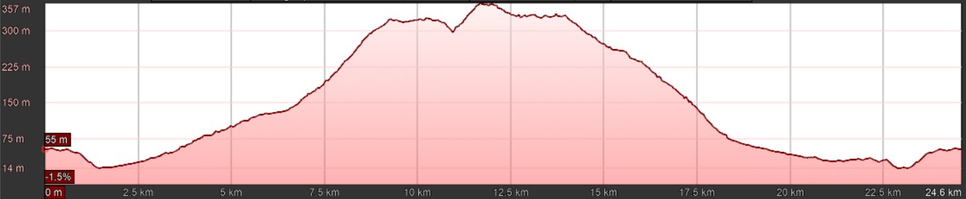

Sempre per testare la nuova pieghevole DME Chrispa ho fatto un'uscita extraurbana un po' più impegnativa. Ecco il profilo altimetrico fatto con Google Earth:
36,92 KB
Lunghezza: 24,6 km
Altitudine minima: 14 m
Altitudine massima: 357 m
La pendenza massima in salita su tratti di almeno 200 m è di circa il 9,5%. A parte un piccolo tratto in piano, il tracciato è tutto in asfalto.
Il tempo di percorrenza è stato di 1 ora e 20 minuti (compresi 5 minuti di sosta); velocità massima 47 km/h.
Tutta la salita e il tratto pianeggiante è stato fatto con il terzo livello di assistenza (su 5) impostato al 65% di potenza. La salita, anche nei tratti più impegnativi, non è mai stata un problema; sono andato su tranquillo cercando di aiutare un po' il motore ma senza mai farmi venire il fiatone.
Arrivato in cima la batteria (36v, 10,4ah) segnava già una sola tacca (su 5), ma comunque è stato sufficiente per tornare a casa.
La discesa è stata più impegnativa. Per la prima volta i freni sono stati sfruttati a fondo e ho dovuto farci un po' la mano. Comunque si sono comportati bene. Le condizioni dell'asfalto erano peggiori di quelle della salita con diverse crepe, avvallamenti e piccole buche. Il tracciato prevedeva anche diversi tornanti molto stetti. Nonostante mi sia preso anche qualche rischio la bici si è comportata bene.
Da dire che nel frattempo ho sostituito la sella con una un po' più larga e morbida e ho regolato l'ammortizzatore posteriore in modo che fosse meno rigido. Questo ha migliorato ancora i problemi al fondo schiena ma non li ha risolti completamente.
Nel complesso direi che la bici ha superato il test anche se ritengo che questo tipo di uscite siano più adatte a bici con la ruota grande, per ridurre i rischi di cadute dovute al terreno sconnesso.
