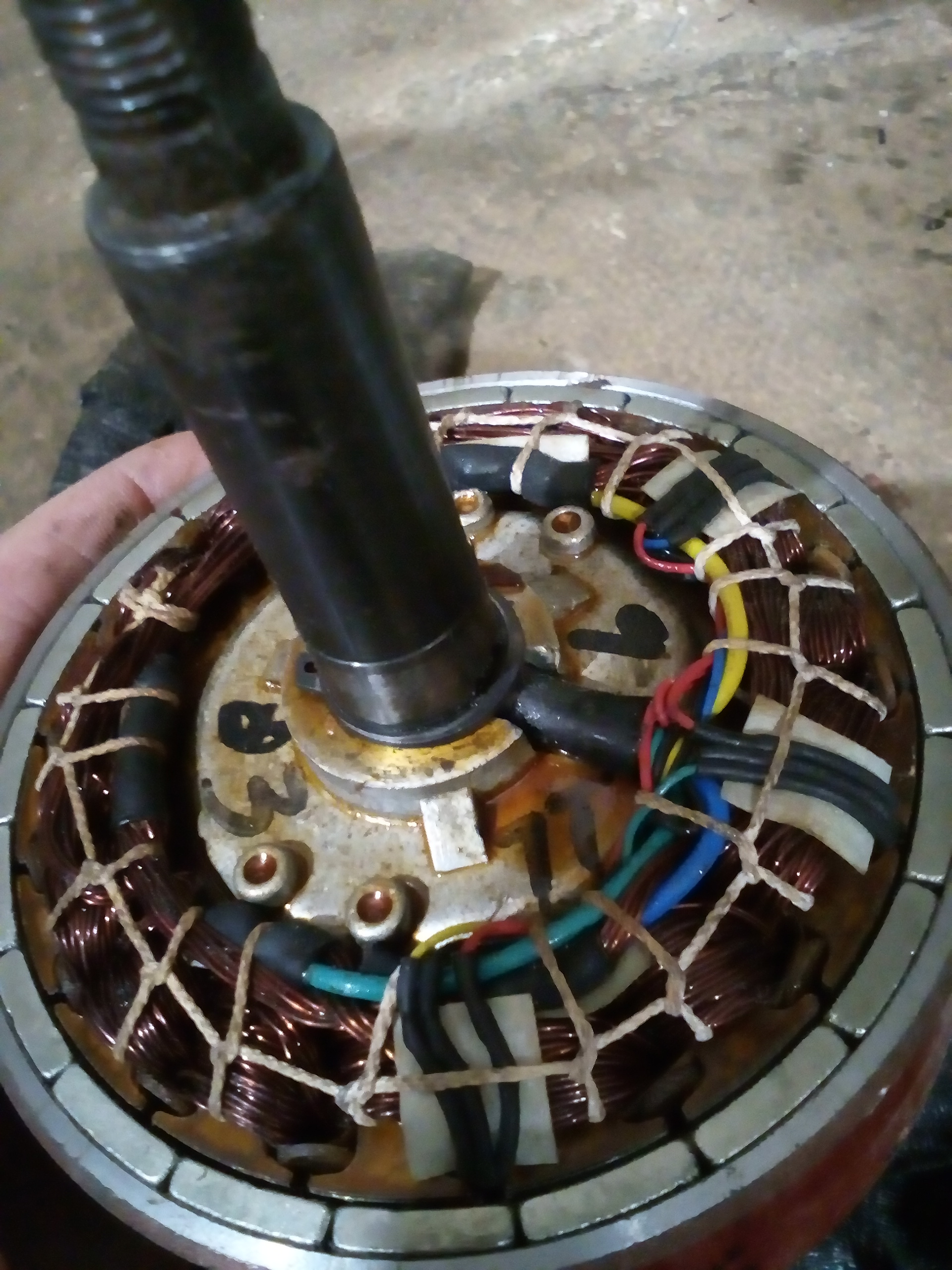

Saluti, cambiando centralina, la provai,
e dopo un po al motore iniziano rumori,
e poi girava a vuoto, (tutto 2 km di prova), Se giro in dietro la ruota a mano:
fa scatti, e va forte. Ora lo smonto.
Non sapevo che programmata a 25A desse
fino a 2300W, comunque era un mostro
per potenza, troppa ripresa, in 3-4 secondi
arrivava alla massima velocità, ho cercato
di essere delicato, ma non era facile,
perché partiva a razzo in maniera liscia, come se tutto andava bene.
Modificato da - zeccato in Data 03/01/2019 15:48:17

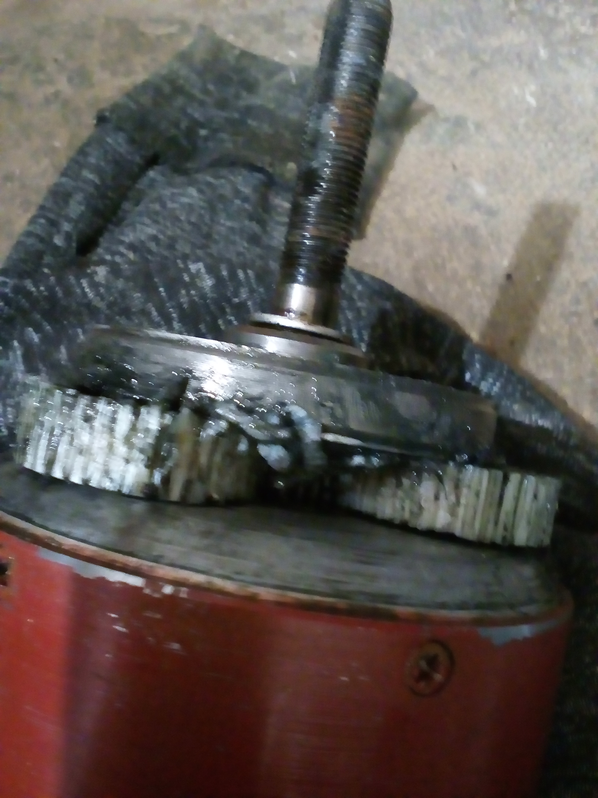

Inserito il - 03/01/2019 : 17:50:27  Mostra Profilo Invia a zeccato un Messaggio Privato  Rispondi Quotando
ci sono pezzi di ingranaggi ovunque.
spanarlo é stato facile, 7 viti,
senza spanare la cassetta.
Ma la piastra rotonda (sopra gli ingranaggi) si estrae
con un estrattore?
chi li vende d'acciaio?
o non vale la pena?
1136,68 KB
1334,94 KB

Guarda qui http://www.jobike.it/forum/topic.asp?TOPIC_ID=76955
In commercio trovi gli ingranaggi del Bafang T28 e altri i miei no e Dapu non risponde. Sto provando con una signora giapponese ma abbiamo acquistato un motore nuovo. Questo lo tengo non si sa mai che riesca a trovare i ricambi T27.
La piastra rotonda la togli con l'estrattore, c'è una chiavetta non la perdere.

Guarda che quel motore non regge oltre 1200/1300W di potenza, se monti ingranaggi in metallo (sconsigliatissimi perchè fanno casino) poi bruci l'indotto, è matematico!!!
Poi ricordati che se tari una centralina per 25A continui e ovvio che poi dia 50A di picco, è cosa normale!!!
Se leggi le etichette delle centraline vedi che la potenza di picco è il doppio di quella continua, quindi se desideri 25A massimi devi tarare la centralina a 12A continui.

Rimettili di nylon ti sono durati anni.... sul bpm la ruota libera viene via senza estrattore, sul swx non so...

D'altra parte non pensare che con un gearless le cose siano molto diverse, si bruciano esattamente come i geared, a meno che tu non acquisti un bel Crystalyte da 6-7Kg di peso.
quoto, che poi in salita si brucia anche quello.
(un crystalyte raggiato pesa 11kg.)

beato lui che si accontenta di solo 30a[:D
Grazie alla ruota piccola, e peso 60,
con una bici versatile:
i 30a di picco mi sono sufficienti
per salire a 40 e pianura a 50.
Per + alte prestazioni consuma
di + con - autonomia.
Comunque mi piacerebbe andare + tranquillo
con il garless, vedremo cosa decidero'
perche' questa nuova centralina se accellero a meta': mi butta subito
molta potenza, e potrebbe danneggiare
gli ingranaggi.
Non voglio lcd, ho gia'
wattometro bluethout,
che ogni tanto collego
per sapere i dati.

beh il gearless smaltisce meglio il calore,avendo più ciccia,diametro ,peso,
a parte che lo vedo male su ruota 20 perchè ti obbliga a raggi cortissimi e dritti,
se gli dai 2300W da fermo,il risultato non cambia,invece sgranare gli ingranaggi,bruci gli avvolgimenti,
prova con il BPM come consigliato da Barba al posto del bafanghino,
sempre ricordando che sono 250 e 500 nominali,e puoì dargli il doppio per un po',ma non il quadruplo,
anche perchè hai un ciclomotore con il telaio di una pieghevole!

grazie, poi il problema adesso non e' tanto il calore, ma la forza meccanica di avvio
di circa 700-800w istantanei, ed e' questo
che mi fa paura di rompere i gears.
La vecchia centralina era piu' delicata in partenza e debole,
mentre ora se sbaglio a premere il thottle rompo,
e potrebbe succedere anche sui 500w hs o 1000w hs gears BPM/MAC?
ho paura di si, come forse ha risposto Ercole.

non li ho provati,ma sicuramente anche loro hanno uno bello stress da fermo,
ti ci vorrebbe un soft start,
ma se comunque cerchi il massimo spunto da fermo non lo useresti
penso che la via più economica resta il BPM,un po di cautela,e ti dura parecchio!

zeccato
1346 Messaggi
Inserito il - 17/01/2019 : 17:31:55  Mostra Profilo Invia a zeccato un Messaggio Privato  Rispondi Quotando
figurati con l'hub affondavo solo in marcia,e calavo gli A in salita
calare gli A in salita ho notato
che un hs riscalda sprecando energia,
proprio li' servono piu' A agli hs,
e penso che con + A in atto subito
senza soft start si a + efficienza,
oltre che salire + velocemente.
Se un gear non regge, prendo un garless
da 5,9-6kg. senza cassetta, ma con
1v. oppure 3v.pignoni ruota libera (cambio a mano?), cosi' non avro'
l'asse sottodimensionato.

È successo anche a me ,mi sono fatto rifare gli ingranaggi in alluminio aeronautico da Scuffiotti a cana,un paesino vicino Roccastrada a Grosseto
zeccato
1346 Messaggi
Inserito il - 20/01/2019 : 16:29:03  Mostra Profilo Invia a zeccato un Messaggio Privato  Rispondi Quotando
Come ti e' successo?
Li hai provati? come vanno? rumore ecc.?
