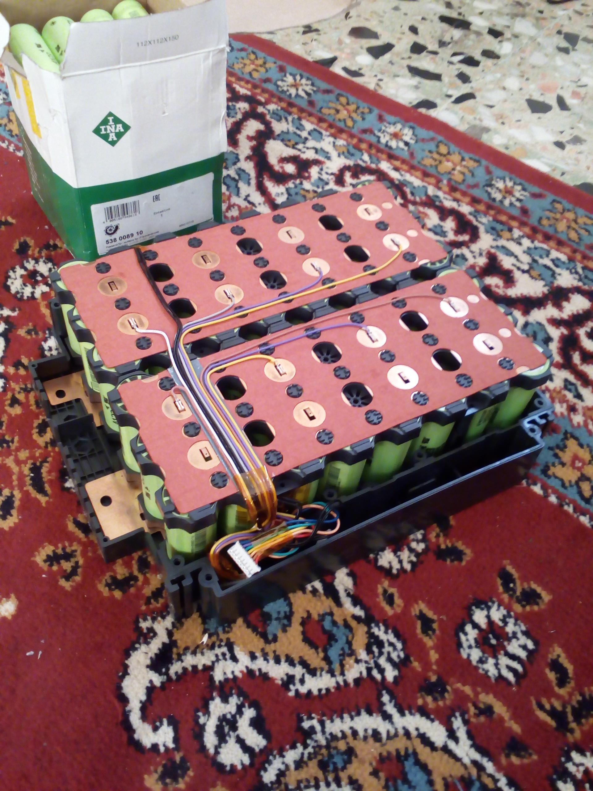

Ho acquistato 50 celle 26650 2,5ah usate
(per rinforzare la batteria vecchia), ed un pacco 48v 3p. seminuovo.
Discutendo sulle celle ho messaggiato per circa 30 imail
prima di decidere, ero a maggioranza negativo
perché non poteva dirmi l'età delle celle,
poi mi annuncia un pacco semi nuovo,
a seguire ebbi l'intuizione di potermi fidare,
ed era scritto su ebay da parecchi anni, e 100x100 feetback.
Arrivato il pacco mi meravigliai vedendo
le lamelle a rame rossa e senza graffi,
sembrava appena uscita di fabbrica.
Testato: tutto ok.
Provato a bordo: la bici aveva piú ripresa ecc., idem la vecchia rinforzata.
Sono soddisfatto dell'acquisto, e diciamo che mi e andata bene con: auto_lieber.
1776,62 KB
Inserito il - 09/01/2019 : 10:33:13  Mostra Profilo Invia a Barba 49 un Messaggio Privato  Rispondi Quotando
Bella bestia, una 16S-3P di A123 System tira fuori ben 180A continui e 360A di picco (a parte il limitatore sul BMS, ovviamente) quindi ci credo che la bici va meglio!!!
