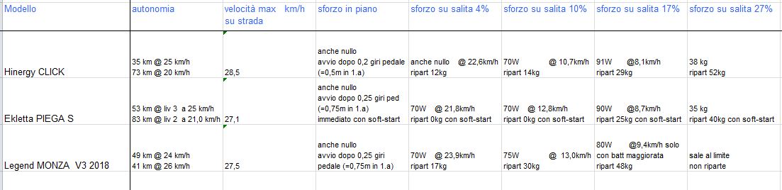

6972 Messaggi
Inserito il - 23/01/2019 : 19:26:24  Mostra Profilo Invia a luc_maz48 un Messaggio Privato  Rispondi Quotando
Benvenuto!
Quaranta chilometri con una pieghevole ruota 20" .... Anche andando ai 20 km/h ci andranno due orette, con quale traffico?
Rischioso o spassoso tra le campagne e intorno al lago?
Hai letto questa discussione?
Tanto per confonderti un pochino le idee, mi permetto di allegare un riepilogo di una mia recente ricerca in aggiunta ai vari Pixtest di Jobike sulle pieghevoli. Mi sono concentrato su quelle evidenziate in giallo, mi erano piaciute a prima vista: la Italwin FLIPPER e la NCM Paris!
Poi ho scelto la Hinergy CLICK che è stata l'unica che ho potuto provare.
Comunque in fondo mi sto trovando abbastanza bene!
Allegato: A Ricerca_Pieghevoli.xls
2296,77 KB
Buona scelta!

Il file Excel di raffronto è molto interessante! Sono Rimasto colpito dai modelli con batteria a scomparsa all’interno del telaio, vedi modello piega S... Cerca in rete come sei imbattuto in queste Lank Leisi (vedi link)

Inserito il - 25/01/2019 : 19:43:03  Mostra Profilo Invia a pixbuster un Messaggio Privato  Rispondi Quotando
Questo è un estratto dei dati che ho rilevato nei test
i dati della Monza sono relativi ad un settaggio al massimo dei parametri (consigliati solo con la batteria maggiorata)
qui la stringhe-dati complete
Allegato: dati Click-PiegaS-Monza V3.xlsx
96,04 KB

Inserito il - 25/01/2019 : 21:07:57  Mostra Profilo Invia a luc_maz48 un Messaggio Privato  Rispondi Quotando
Grande Pixbuster! Speriamo che @Mirkox ci legga quanto prima!
Domanda gentilissimo Pix: perchè hai inserito anche la Hinergi Click
Il dubbio a Mirkox era solo tra le altre due pieghevoli!

Inserito il - 26/01/2019 : 19:49:50  Mostra Profilo Invia a pixbuster un Messaggio Privato  Rispondi Quotando
proprio perchè l'avevi citata tu e hai detto che ti ci trovi abbastanza bene
Così ho messo i dati per un confronto
