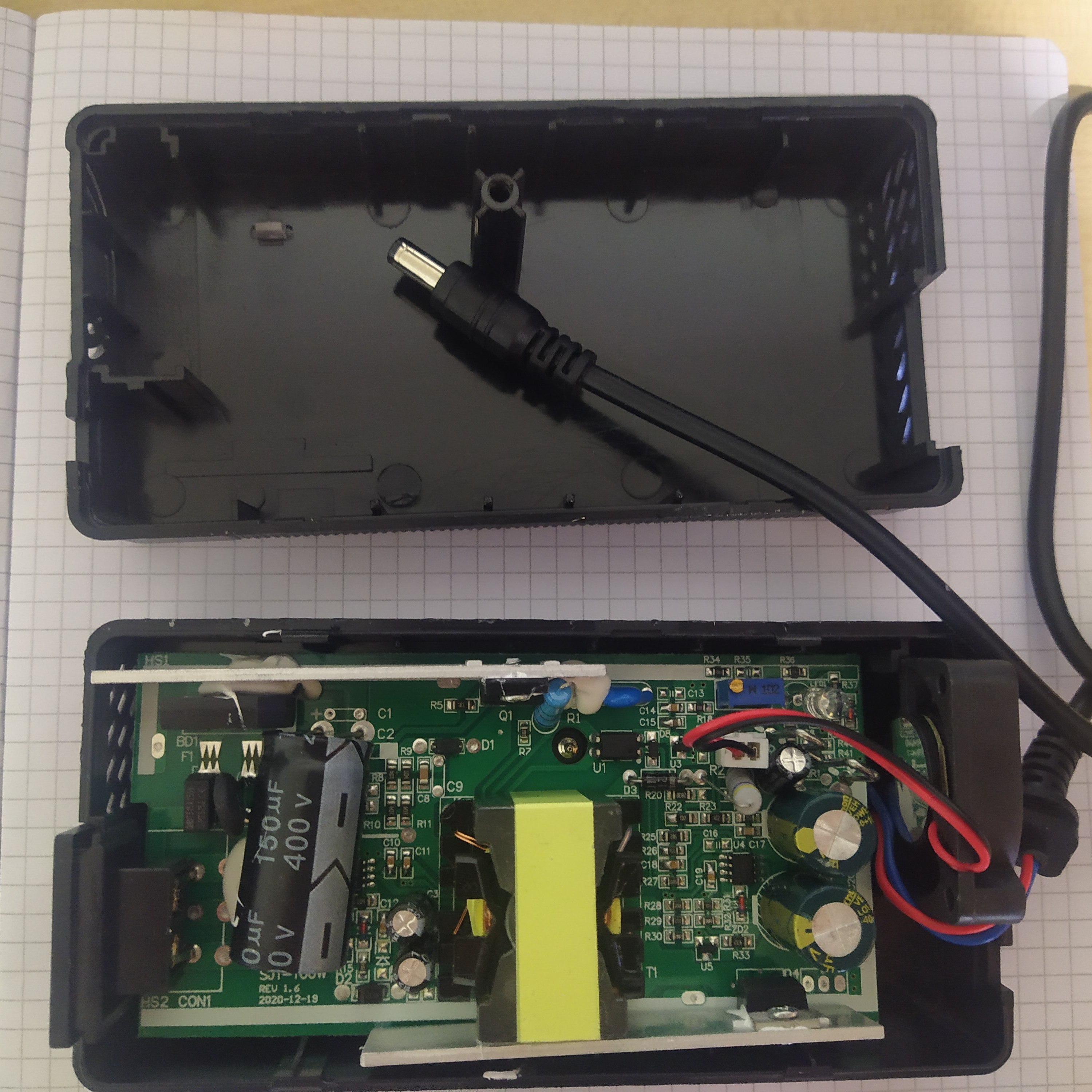

3N20
102 Messaggi
Inserito il - 07/08/2021 : 11:01:32  Mostra Profilo  Rispondi Quotando
Caricatore aperto, ci ho perso un pochino di tempo perché non aveva viti. Fortunatamente non ho rotto nessuna clip.
Ho girato in senso antiorario quella vitina a taglio dorata vicino al connettore di alimentazione della ventolina.
Sono sceso a 42,05 a vuoto. Come quello originale.
Barba, prima di chiuderlo nuovamente aspetto il tuo saggio consiglio

36552 Messaggi
Inserito il - 07/08/2021 : 11:29:53  Mostra Profilo Invia a Barba 49 un Messaggio Privato  Rispondi Quotando
Portalo a 42V esatti, tanto il BMS che hai sulla batteria è sicuramente tarato a 4,2V per cella!!!
3N20
102 Messaggi
Inserito il - 07/08/2021 : 11:41:57  Mostra Profilo  Rispondi Quotando

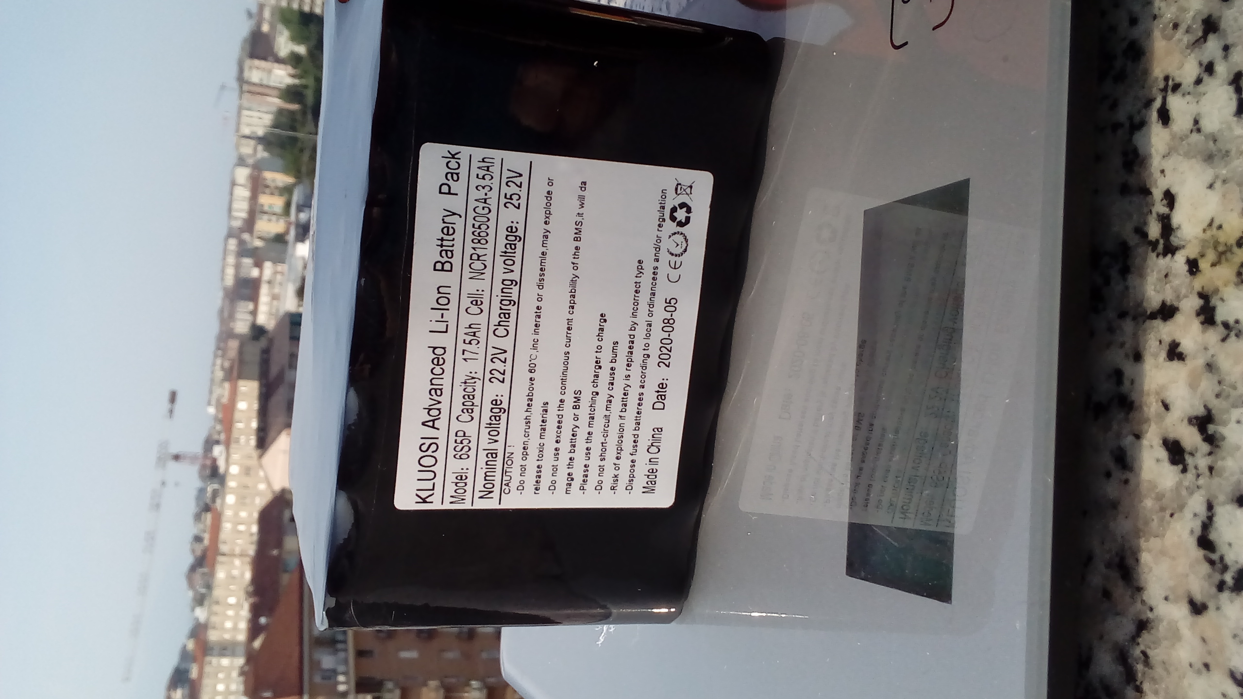

arny63
802 Messaggi
Inserito il - 07/08/2021 : 12:53:37  Mostra Profilo  Rispondi Quotando
A fine agosto è passato un anno da quando ho comprato una batteria 36v 17,5 ah celle Samsung pagata 280 euro spedito da Germania, il contenitore è uguale a quello che hai postato
Ho fatto poco più di 200 ricariche e 11.000km per ora continuo ad avere la stessa percentuale residua di un anno fa 80km con un residuo più o meno al 30% ps: tutti in eco però
Scusate, ho un paio di cose che vorrei chiedervi relative alle batterie:
- nell'ultima foto di 3N20 in questo thread c'è una bici bianca con 2 batterie, di cui una appesa e quasi appoggiata al motore centrale; dalla foto sembra attaccata solo con delle striscie di velcro! se così fosse ballerebbe in modo fastidioso e avrei il terrore di perderla ad ogni scossone: com'è attaccata quella batteria?
- guardando in giro cercavo una batteria da 48v da usare come riserva, non voglio ripetere l'esperienza di ritrovarmi a secco ai piedi degli ultimi 10km di salita per tornare a casa, queste spedite dall'Europa vi sembrano affidabili? https://it.aliexpress.com/item/1005002050788928.html?spm=a2g0o.productlist.0.0.1317554axusrOg&algo_pvid=6433a3a3-fed7-491c-b967-52fc36418616&algo_exp_id=6433a3a3-fed7-491c-b967-52fc36418616-20
Massimo
[/quote]

3N20
102 Messaggi
Inserito il - 09/08/2021 : 13:26:03  Mostra Profilo  Rispondi Quotando
Probabilmente abbiamo comprato dallo stesso venditore. La 17.5AH non era disponibile e presi la 14,5 a 220 euro. Gran bella batteria. Solo con quella scalai la salita del Vesuvio e quasi 100km in totale tra andata e ritorno a casa

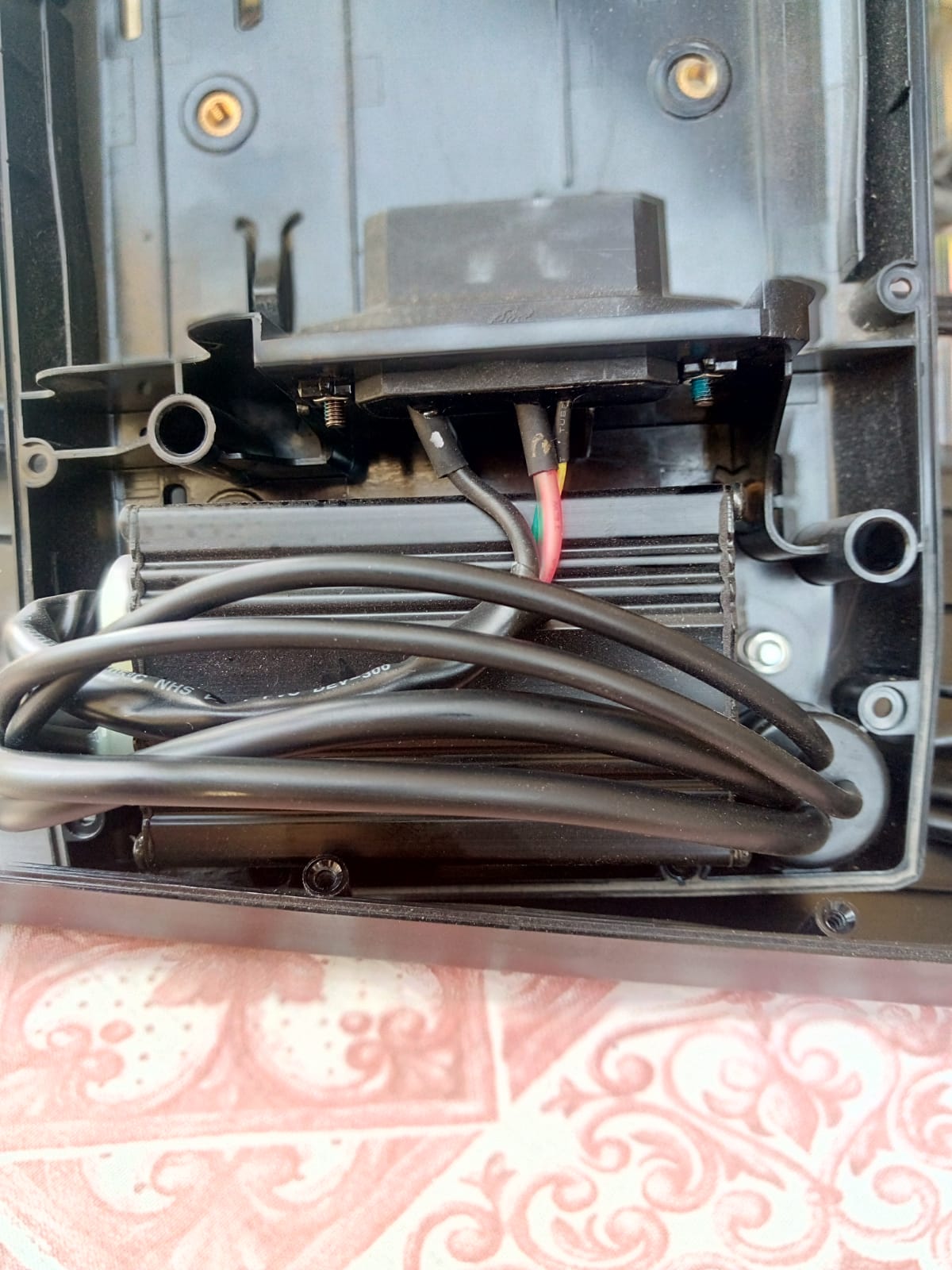

Domani
20 Messaggi

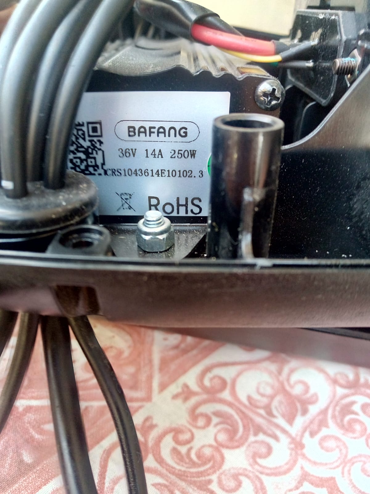

Inserito il - 11/08/2021 : 07:58:23  Mostra Profilo  Rispondi Quotando
Buongiorno a tutti
Quello che vedete è l'interno vano centralina di una btwin900e.Qualcuno di voi la conosce e puo'dirmi se posso(con tutta tranquillita) tagliare i cavi rosso e nero, allungarli (la giunzione la farei con dei faston a crimpare col bleu sezione cavo 2.5 mmq) al termine della "prolunga"
metterei dei connettori xt90s.Questo come inizio per mettere in parallelo 2 batterie
da hb 36v x 7ah.
Grazie a quanti mi daranno una mano.

14775 Messaggi
Inserito il - 12/08/2021 : 10:54:37  Mostra Profilo Invia a andrea 104KG un Messaggio Privato  Rispondi Quotando
Ti direi di sì al 100% ma mi lasciano dubbioso quei fili sottili che vedo andare verso la batteria.. non vorrei ci fosse una sorta di comunicazione con la batteria.. non credo che non funzioni ma bisognerebbe capire a cosa servono..

Inserito il - 13/08/2021 : 01:36:39  Mostra Profilo Invia a andrea 104KG un Messaggio Privato  Rispondi Quotando
Non ho idea, comunque secondo me il parallelo funziona.

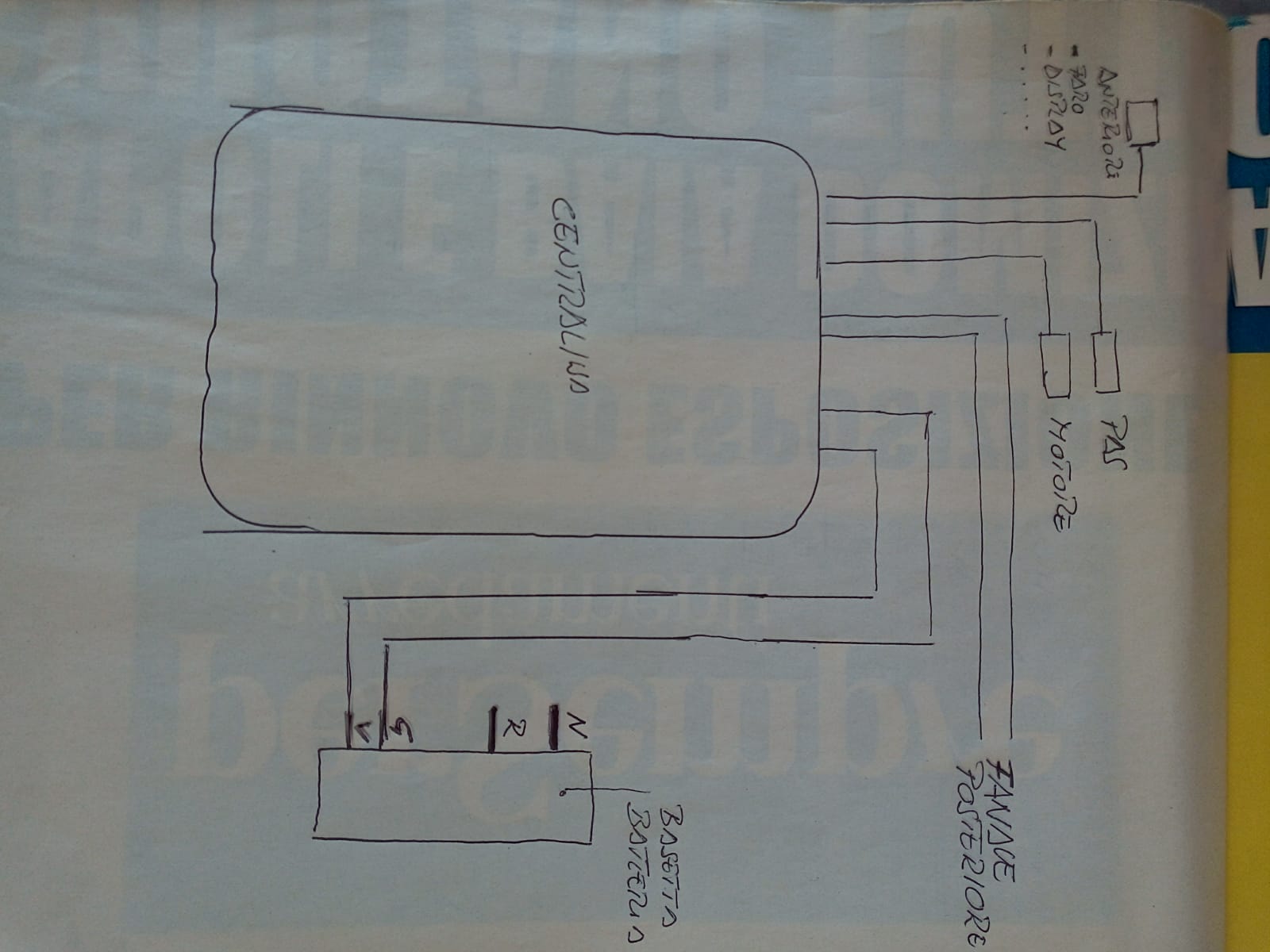

VANO CENTRALINA BTWIN 900e
Secondo questo schema (senza aver fatto alcuna misurazione),
i fili sottili giallo e verde possono
alimentare la centralina e da lì alimentare il fanale posteriore e con un'altra uscita alimentare fanale anteriore display ecc..?
111,52 KB

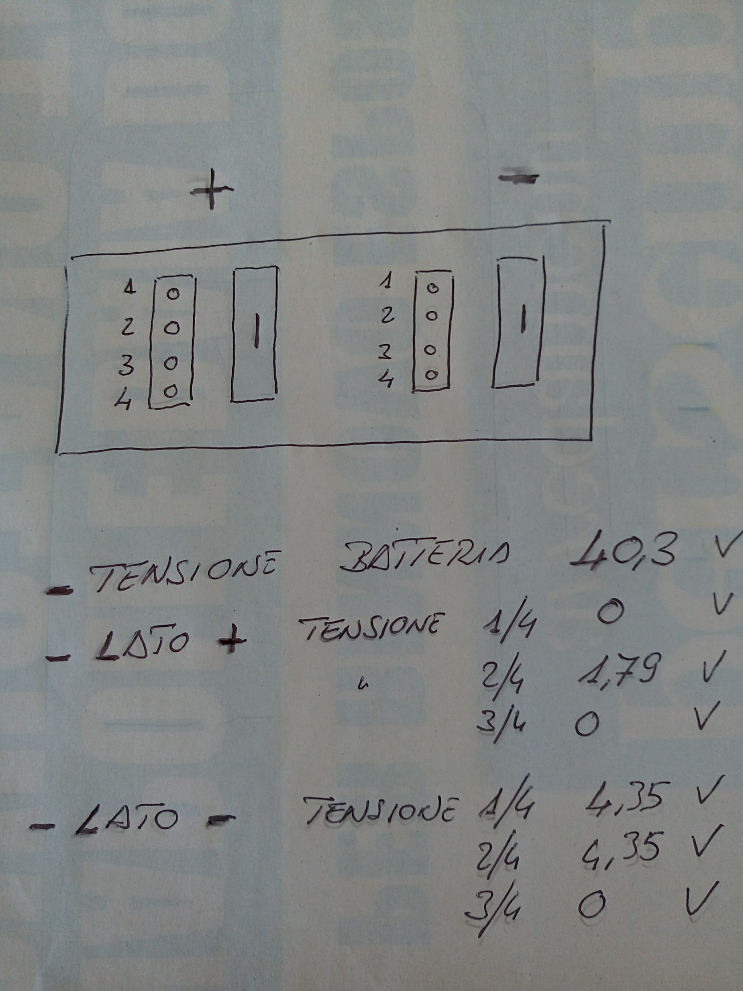

Inserito il - 16/08/2021 : 19:08:43  Mostra Profilo  Rispondi Quotando
X 3N20 la verifica dei 6 volt la posso fare anche dalla batteria 4 pin lato alto
prima del + ?
290,53 KB

Inserito il - 16/08/2021 : 20:01:50  Mostra Profilo  Rispondi Quotando
Misura la tensione, almeno per farci un idea
Domani
20 Messaggi
Inserito il - 18/08/2021 : 09:51:04  Mostra Profilo  Rispondi Quotando
Buongiorno
Verifica 6 v basetta batteria lato interno
impossibile.Mi rimangono i 4 pin femmina lato batteria.Quale dei 4 mi daranno la risposta giusta? Se procedo x esclusione faccio danni?
Grazie.

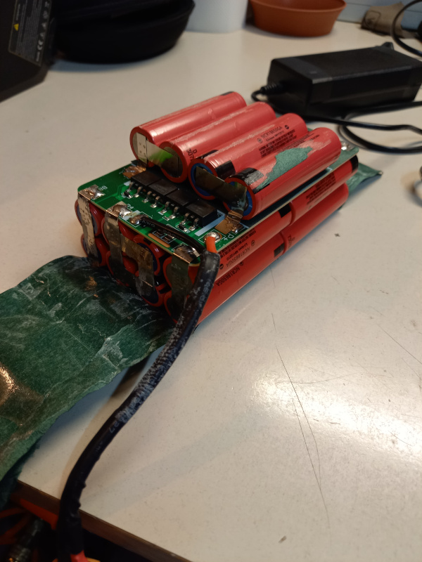

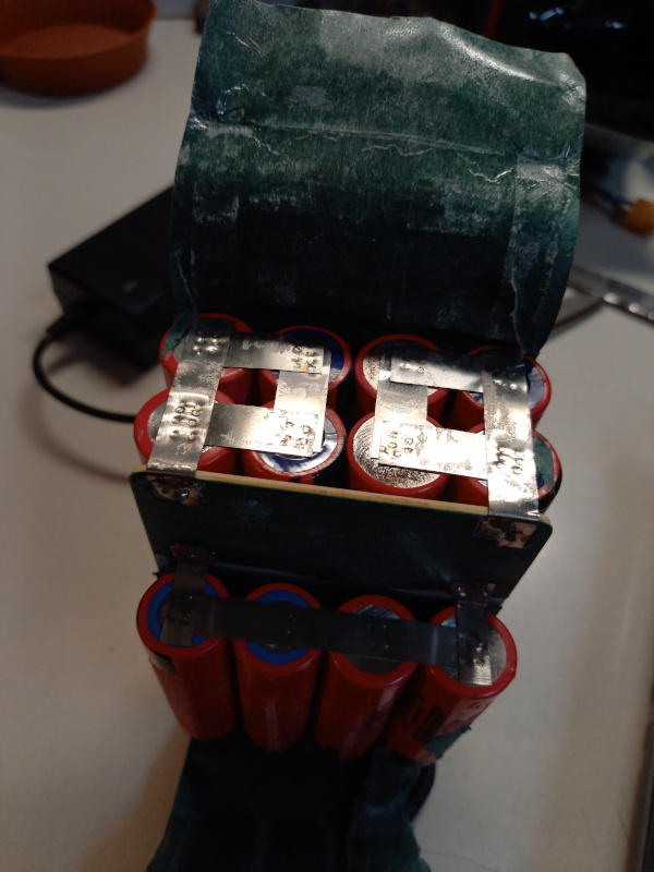

Credo proprio che il pacco che avevo comprato per la bici della moglie abbia esalato l'ultimo respiro, o meglio, l'ultimo respiro l'ha esalato una singola cella.
169,2 KB
Tutte le celle sono a 4,1V meno una che è a 0V. Non credo sia stata una partita "fortunata" dal momento che l'avrò ricaricata 5 o 6 volte, mai scaricata oltre 80%, in più alcune celle presentano della ruggine.
155,89 KB
Credo sia il caso di ordinarla un'altra, sperandodi avere più fortuna.
14775 Messaggi
Inserito il - 19/08/2021 : 11:57:51  Mostra Profilo Invia a andrea 104KG un Messaggio Privato  Rispondi Quotando

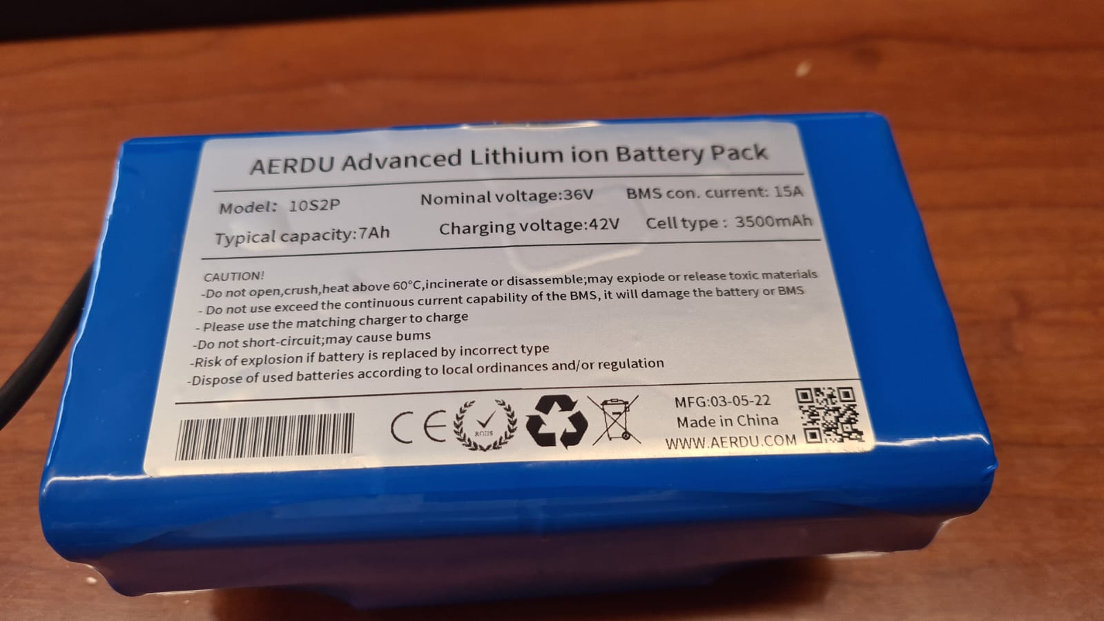

Sì purtroppo va buttato.. ma è una aerdu o kluosi?
berna_48
726 Messaggi
Inserito il - 19/08/2021 : 12:15:30  Mostra Profilo  Rispondi Quotando
Mi sembra kluosi.

Inserito il - 20/08/2021 : 10:45:19  Mostra Profilo  Rispondi Quotando
X berna 48 .Approfitto della tua presenza
In questa discussione x chiederti di dare un'occhiata alla foto da me postata (base batteria btwin 900e).Sto cercando di capire se i due cavi sottili giallo e verde alimentano le luci della bici.
Ho solo la possibilità di verificare la tensione in 2 dei 4 pin femmina.Se procedo a caso faccio danni?

Salve,qualcuno può aiutarmi a capire se le tensioni misurate alla base di una batteria btwin 900e,servono solo ad alimentare le luci?

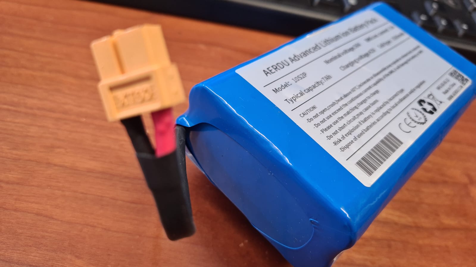

Aggiornamento, causa rottura della batteria da 20 ah hailong ordinata da enerprof, ho ordinato un'altra batteria hoverboad. questa volta da aerdu anzichè kluosi come le mie prime che ancora sono al top. Circa tre mesi per la consegna anche da aerdu, ed è arrivata questa (no dogana): plastica blu anzichè solita nera, differente anche dalle foto di aliexpress che indicava la classica nera con il silicone ai lati, il peso comunque c'è tutto.
105,47 KB
111,31 KB
Speriamo che siano come le precedenti, ma per sicurezza ne ordino un altra da kluosi
Roberto
14775 Messaggi
Inserito il - 14/06/2022 : 12:17:52  Mostra Profilo Invia a andrea 104KG un Messaggio Privato  Rispondi Quotando
Alla faccia, stanno durando di più le batterie da hoverboard in parallelo che una batteria di marca
Speriamo che abbiano cambiato solo la plastica e non le celle dentro....
gizeta
871 Messaggi
Inserito il - 14/06/2022 : 16:48:15  Mostra Profilo Invia a gizeta un Messaggio Privato  Rispondi Quotando
Anch'io sto usando probabilmente le stesse celle. Su queste batterie con bilanciatori JST
il peso è di 1399g 6S 5P:
830,69 KB
e queste con BMS.
41,56 KB
Le uso da un paio di anni (da quando le LiPo sono diventate costosissime, ingombranti e pesanti nel confronto) e sono quelle con cui vado in montagna. Oddio, se non sfruttate in scarica denunciano una capacità non distante da quella dichiarata. Ma se ti avvicini ad 1 C di scarica droppano miseramente. E poi adesso costano care anche queste...
