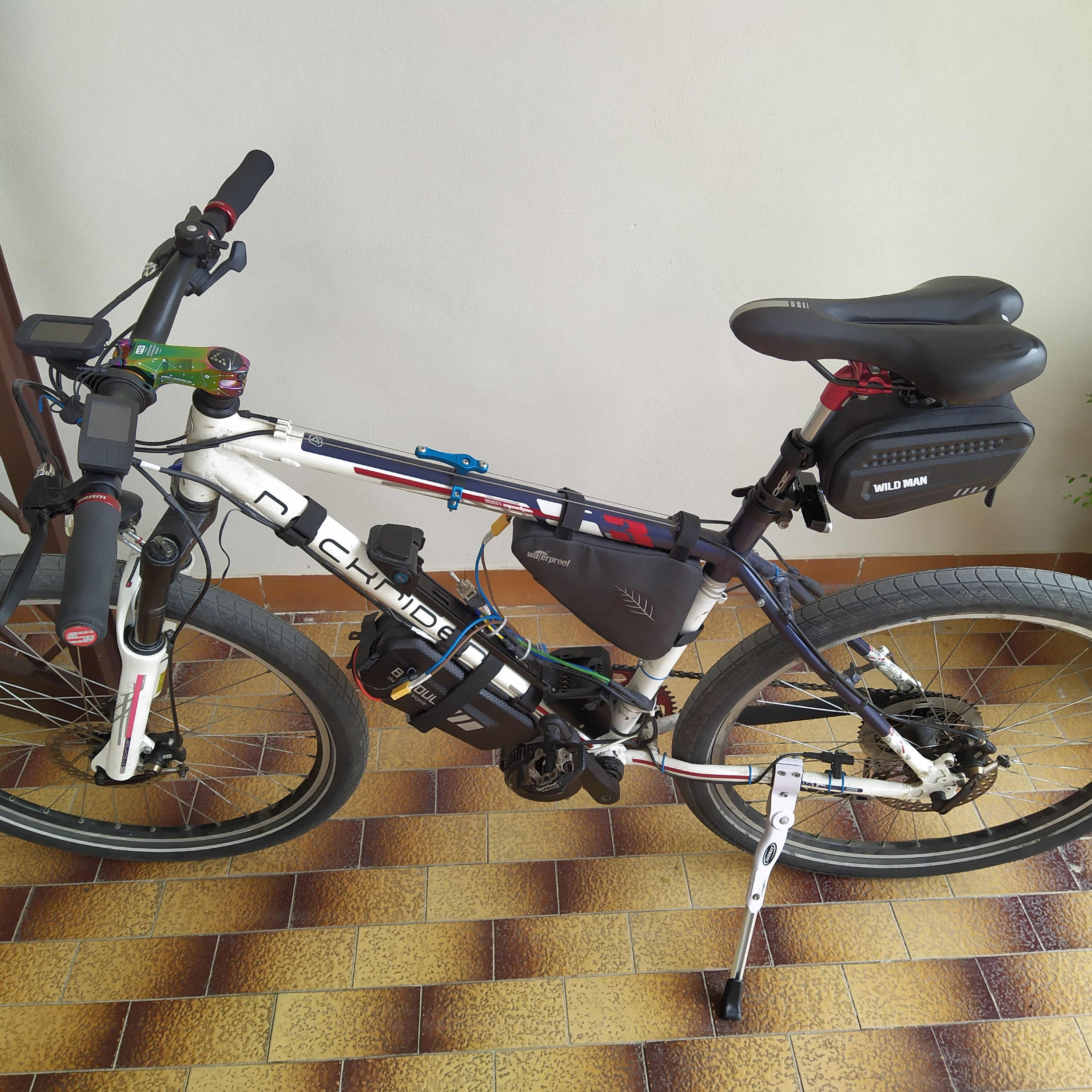

Ho finalmente messo le due batterie in parallelo, sono nascosta nelle borse del tubo obliquo e orizzontale. Sempre sul tubo obliquo è ospitata una 14,5 Ah con celle Samsung presa da un sito tedesco ( No ali, wish ebay ecc). Batteria pagata relativamente poco( 220euro) considerando il supporto per il tubo obliquo, il caricatore e 0 sbattimenti perchè hha già il fusibile integrato e cosa importante prestazioni davvero notevoli.
Per ora mi interessa vedere come vanno la Aerdu e la Kluosi insieme e spero successivamente di rendere la bici più "pulita" e discreta.
La Aerdu purtroppo da sola soffriva di un bel drop, ma i suoi 50/60 km li faceva tranquillamente in pianura.
Il lavoro sporco lo faceva la Samsung che anche con dislivelli di 1000 metri continui non fa una piega.
Con la Kluosi e la Aerdu spero di superare la Samsung. 18,5 Ah teorici contro 14,5 e preservare in questo modo la Samsung.
LA kluosi dopo due mesi di trasporto è arrivata con quasi 40V di carica. Messa sotto carica è arrivata dopo meno di due ora a 41.8V Dopo altre 6 ore a 41.95 V.
La Aerdu stava a 41.91 dopo averla caricata. Ora vorrei testarle per una ventina di km e provare che la ricarica(collegate questa volta) vada a buon fine
Modificato da - 3N20 in data 05/06/2021 15:32:11

Se vuoi la mia modesta opinione troppi fili e filacchi multicolorati in giro, soprattutto quello che passa in mezzo blu e marrone. O ci fai una bella passata di nastro isolante e fai tutto nero o compri delle spirali coprifili
3N20
102 Messaggi
Inserito il - 05/06/2021 : 16:07:43  Mostra Profilo  Rispondi Quotando
come detto è tutto provvisorio, vedo come vanno queste due batterie insieme e con calma nascondo i cavi

Il problema maggiore per me è la zona lombare, ma col tempo sta migliorando grazie a esercizi mirati.
Quella sella la presi su amazon a 20 euro(quella nella foto che postato), se ne trovano ancora e per quanto mi riguarda sono ottime. Poi uso un classico pantaloncino da ciclista con fondello in gel.
Ovviamente anche il reggisella ammortizzato fa parecchio sui sampietrini.
Modificato da - 3N20 in data 08/06/2021 20:48:12

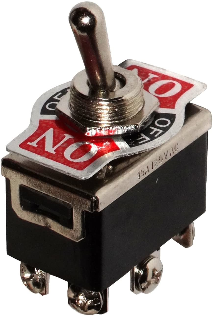

3N20
102 Messaggi
Inserito il - 08/06/2021 : 21:17:42  Mostra Profilo  Rispondi Quotando
91,07 KB
Utilizzo un Interruttore a levetta a 3 posizioni

Infatti, eliminerei anche l interruttore che non aiuta nella pulizia dei cavi

Aggiornamento: ho provato la bici per 20 km di mattina presto e stasera per altri 50 km.
Molto soddisfatto, il drop ormai è minimo, circa 0,8V con assorbimenti alti e assistenza max. Credo di aver trovato il compromesso perfetto per i km che voglio percorrere.
L' unico inconveniente è che quando ho collegato le batterie alla centralina fa quella fastidiosa scintilla. Volevo fare qualche misurazione col tester per capire se era tutto ok, ma penso che non toccherò più niente per paura di fare qualche danno.

Ho fatto un giro di 3 e 15 minuti usando molto motore, il wattmetro del bafang a livello 3 mi segna circa 180 W anche 200 w. A livello 5 supera di poco i 300 W. Oltre non vado perché già 200 bastano a avanzano.
Alla fine del giro il display segnava 69% di carica residua e 36.6V.
Sulla presa a muro dove attacco il caricatore ho una presa smart ( misura anche i kWh assorbiti) e dopo 9 ore di ricarica le batterie sono tornate 42.0V. L' assorbimento a fine carica è stato di 0.7Kwh.

Salve amici,
sto continuando a pedalare con grande soddisfazione. La batteria si comporta molto bene: con carichi fino a 300watt il drop è di circa 0.5/0.6 Volt mentre ho provato con assistenza 9 (il bafang ovviamente è riprogrammato) e con punte di 680 watt il drop era di 1.2 Volt.
Per scaricare o quasi le tre batterie in parallelo mi sono serviti due giri. Il primo giro di 97 km con 1500+, la batteria è scesa al 65%( 36.1V)
Il secondo giorno ho fatto un giro tranquillo con soli 400+ ma di ben 66 Km. Praticamente la batteria è arrivata al 32% (con 32.8V) e la cosa che mi ha stupito è che ne aveva ancora.
L' ho ricaricata e ci sono volute circa 16 ore, ovviamente non tutte di seguito altrimenti il caricatore prendeva fuoco.
La presa smart a cui era collegata mi ha calcolato 1.190 KWh per riportarla a 42V
