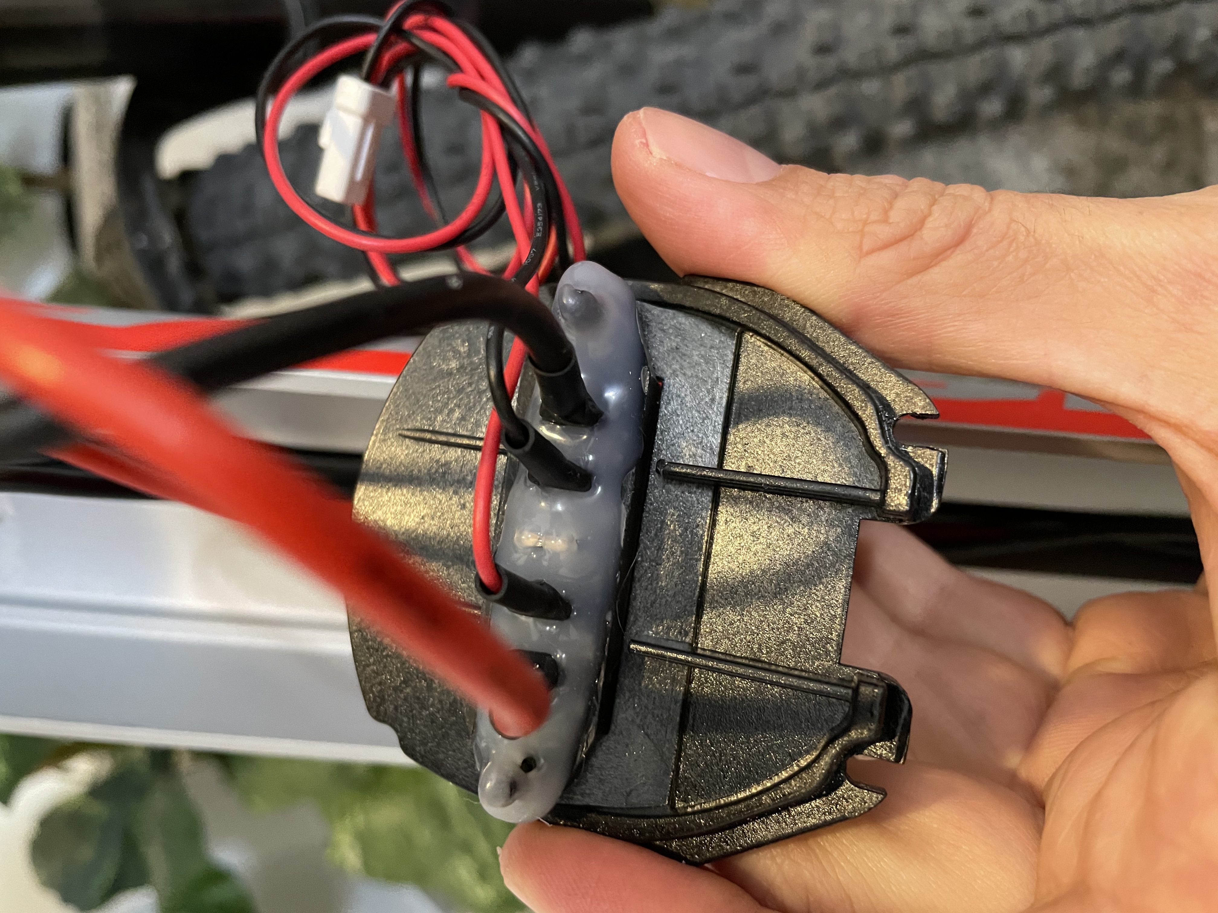

Ciao Andrea. Allora ti scrivo per un aggiornamento. Ho smontato la plastica nera dov’è ci sta il connettore della batteria principale ed ho trovato montato un connettore con due fili . Ti posto le foto. Che può essere? A cosa può servirmi?
3098,13 KB
2961,5 KB
14769 Messaggi
Inserito il - 09/04/2021 : 11:52:22  Mostra Profilo Invia a andrea 104KG un Messaggio Privato  Rispondi Quotando
Qui bisogna aspettare qualcuno con am80. C'è una comunicazione batteria centralina... Però nel tuo caso ignorala e fai il parallelo. Probabilmente non leggerà i valori giusti dei paralleli che mi pare sia disponibile sul display am80. Cioè non potrai forse vedere il corretto bilanciamento, ma non è detta.. in ogni caso non puoi farci nulla, quindi continua..

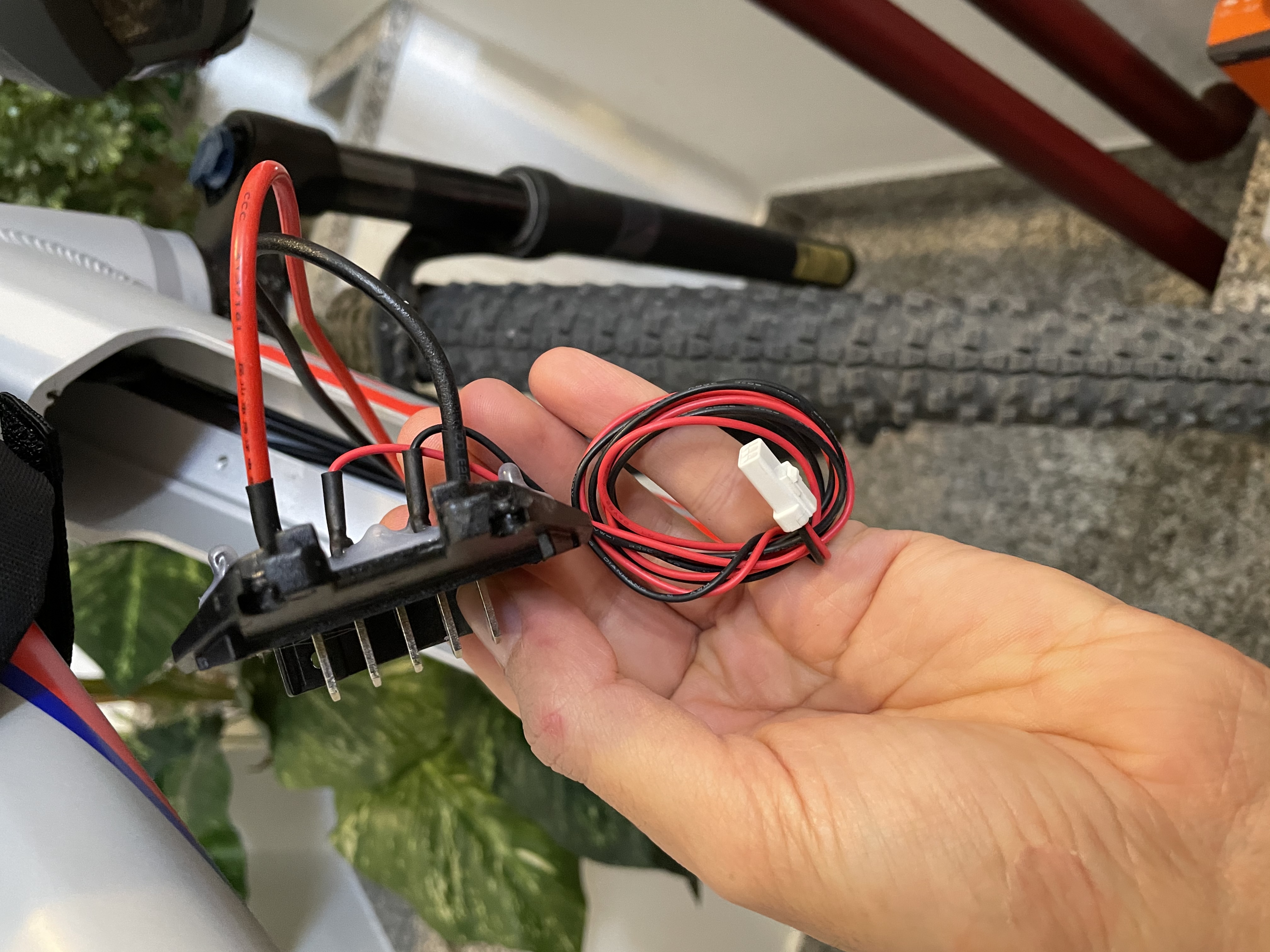

3098,13 KB
2961,5 KB
Puoi collegare la due batterie in parallelo (+ con +) e (- con -) solo se hanno la stessa tensione.
Il motore accetta anche solo l’extender, ma una batteria 10s2p è troppo “piccola”per riuscire a sfruttare la bici. Se vuoi provare, un paio di Km puoi farli, senza strafare e senza richiedere la massima assistenza.
Il problema è uscire con il due fili su una bici con la batteria integrata. Sulla mia quando ho sostituito il motore ho sfruttato l’occasione per fare una diramazione nel vano motore; salendo sono passato dentro il tubo diagonale e sono uscito all’altezza della forcella dove entrano i tubi dei freni, in modo da poter usare un borsello vicino al manubrio.
Puoi collegare le due batterie perennemente e caricare la grande che riverserà energia anche nel extender, devi solo lasciare la batteria sempre installata sulla bici e non caricarla distante dalla bici.
Il connettore che hai trovato sopra il pettine non serve a questo scopo e neanche a comunicare con il display, per quello servono 3 fili e visualizzi la percentuale e non la tensione della batteria.

Ma il connettore è staccato? Forse è per un possibile impianto luci a 36v...

Si sì era staccato.

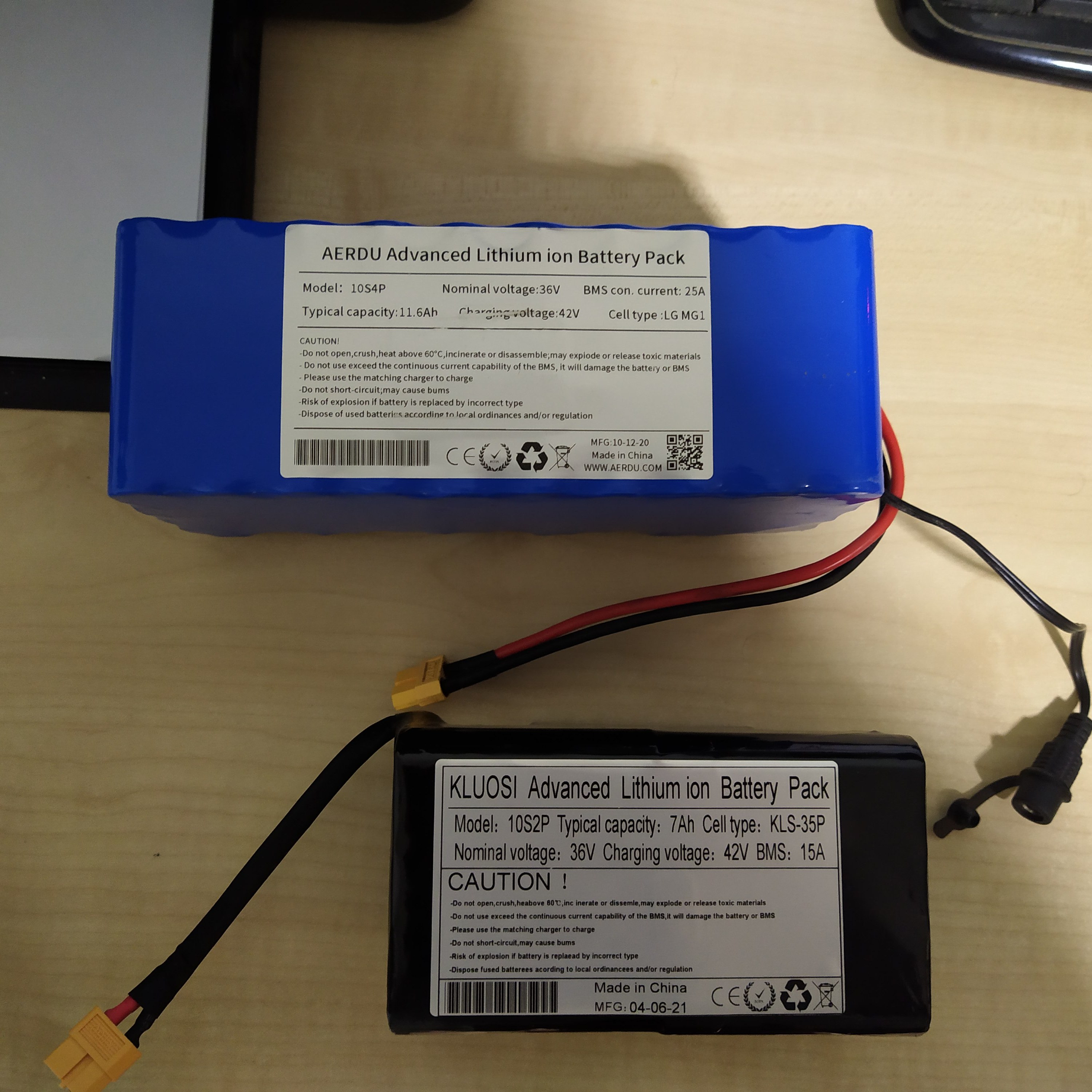

Effettivamente forse è troppo. Vanno bene 21ah. Tra questa di Aerdu https://h5.it.aliexpress.com/item/32933782512.html È questa di Kluosi https://www.googleadservices.com/pagead/aclk?sa=L&ai=DChcSEwiWyqfH2vPvAhWF53cKHUXnACkYABAFGgJlZg&ohost=www.google.it&cid=CAESQeD2XyOjlgOAnbLLputivFlRCyEe4vomRXoqLLDph8n-t-AsvOy6bysFj4nHIF9T7LECILmbeisK9ybl23_DHp0u&sig=AOD64_1irkc37B3_DOVByka9qaoJzlniuQ&ctype=5&q=&ved=2ahUKEwiokZjH2vPvAhUPDuwKHZMgARgQwg96BAgBEA8&adurl= Quale meglio scegliere in base alle vostre esperienze qualità batteria e venditore?

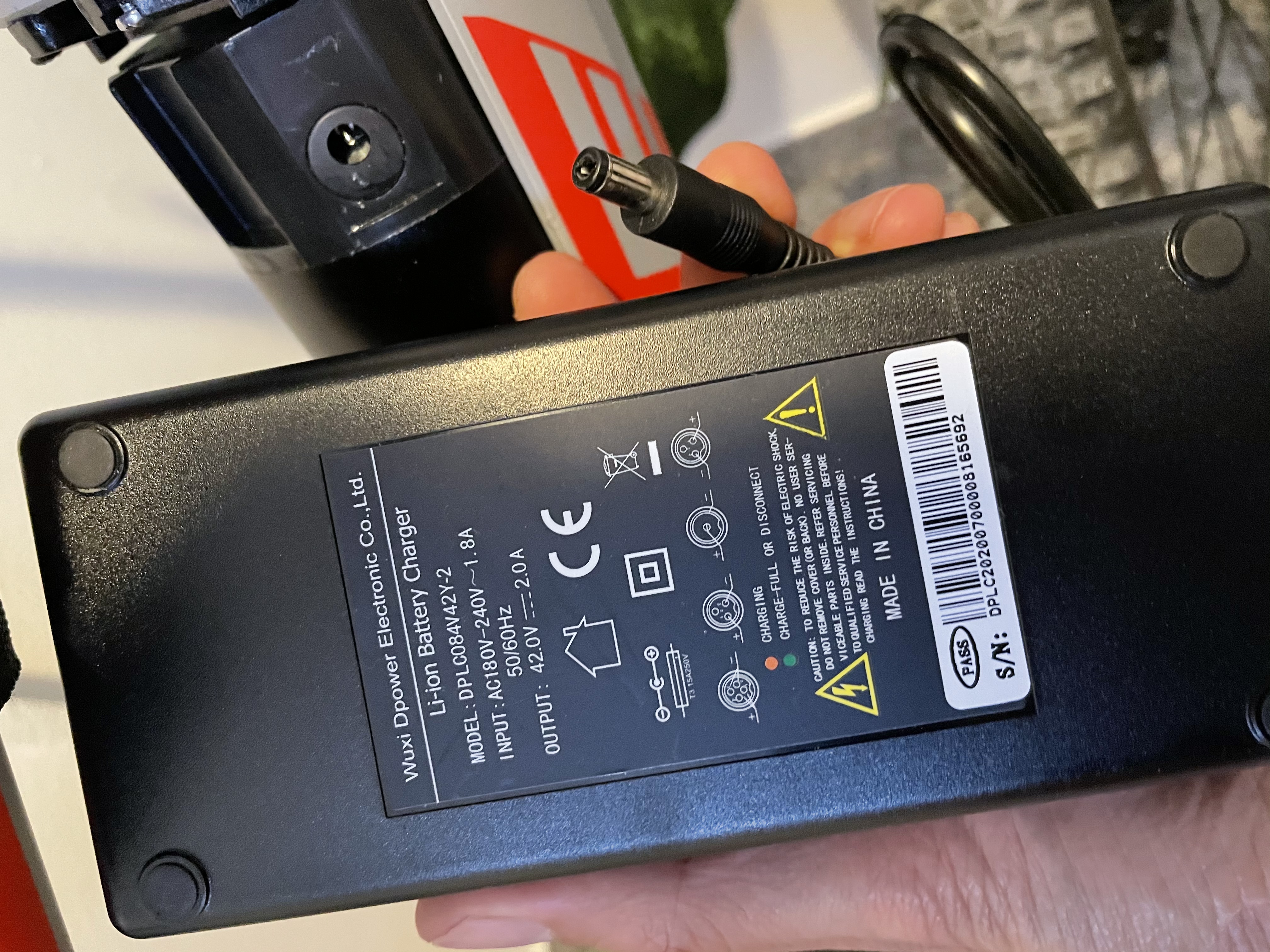

Fotografa il connettore di carica della batteria e del caricabatterie con la sua etichetta.
Forse c'è il modo di caricare solo l'extender con il caricabatterie originale, in modo che distante dalla bici, prima carichi la batteria Atala, poi l'extender e quando sono entrambe cariche le installi in parallelo sulla bici

Ecco tutto

Le batterie che hai indicato le ho alternate ora l'una ora l'altra e mi sembrano le stesse
Per la prima ricarica alla stessa tensione, prima ricarichi la grande poi fai un accrocchio volante con due fili dallo stesso caricatore e carichi l'altra, tanto è per una volta sola (attento alla polarità!). Poi le metti in parallelo e non le stacchi più....Ovvimente la primcipale quando ricarichi deve essere accesa, non sò se ha il pulsante, se non ce l'ha è sempre accesa.

Ahahahah ho sbagliato link. Comunque l’altra è sempre da 7 ah ma del venditore Kluosi.
14769 Messaggi
Inserito il - 10/04/2021 : 21:21:39  Mostra Profilo Invia a andrea 104KG un Messaggio Privato  Rispondi Quotando
no, non hai sbagliato nulla,ne hai messo uno in più... però io intendo che ha volte ho comperato quelle aerdu, a volte kluosi e hanno le stesse caratteristiche

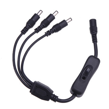

In caso tu deva caricare in casa o lontano dalla bici ti costruisci un adattatore da cavo dc femmina a xt60 maschio e ci carichi la batteria da hoverboard.
una cosa così:
https://www.amazon.it/KINGDUO-Rjxhobby-Connettore-Pallottola-Alimentazione/dp/B07JG8NZQ6/ref=sr_1_12?__mk_it_IT=%C3%85M%C3%85%C5%BD%C3%95%C3%91&dchild=1&keywords=dc 5.5 xt60&qid=1618082078&sr=8-12
https://www.amazon.it/LiuliuBull-Adattatore-Caricabatterie-Maschile-fatshark/dp/B08ZLRTVRS/ref=sr_1_21?__mk_it_IT=%C3%85M%C3%85%C5%BD%C3%95%C3%91&dchild=1&keywords=dc%2B5.5%2Bxt60&qid=1618082304&rnid=490209031&sr=8-21&th=1
Ricorda solo collega in parallelo le batterie solo con la stessa tensione.
Per evitare danni accidentali, sul cavo che porti fuori dalla bici sul quale poi collegherai la batteria installa un fusibile da 15 o 20A.
Ho sia batterie KLUOSI sia AERDU entrambe con celle dichiarate NCR18650GA, ma se non le provi non puoi sapere cosa ci sia dentro. Stando a tutte quelle che abbiamo preso solo qui nel forum diciamo che questi due marchi sono affidabili.

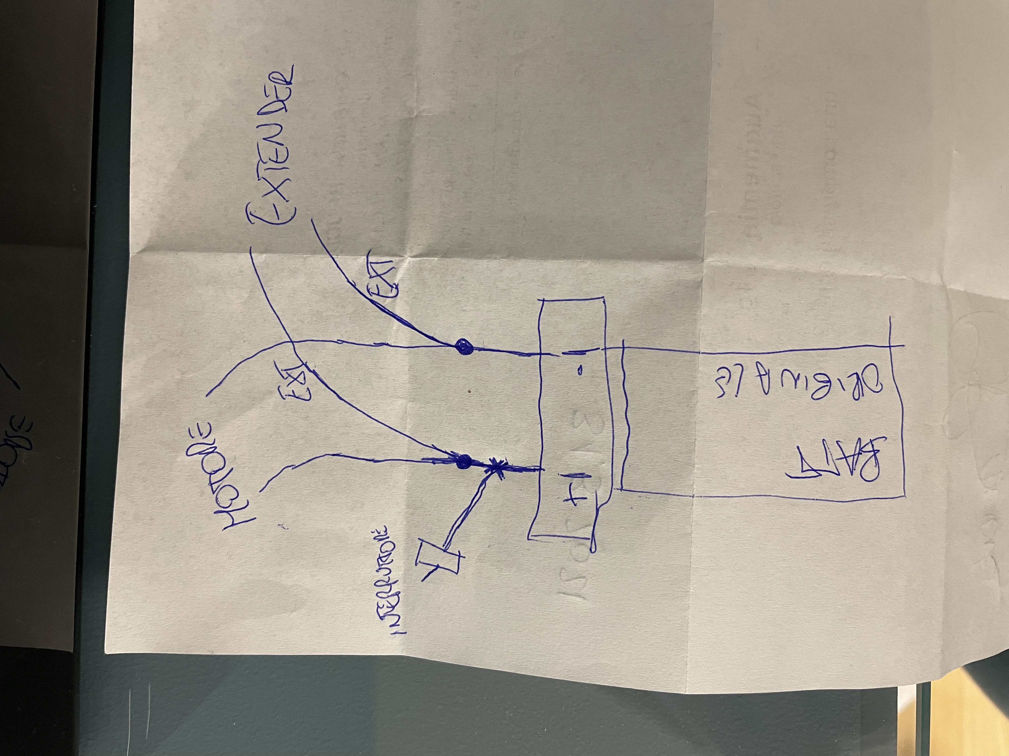

Ragazzi un consiglio. Allora purtroppo non posso caricare le batterie direttamente dove tengo la bici quindi dovrò staccarle ogni volta. Vi posto una foto di come vorrei fare per tenere comunque montata la batteria originale mentre uso quella secondaria. Sicuramente prendi una batteria da 14 ah postata sopra da usare non in parallelo ma al posto dell’originale. È fattibile uno schema del genere? Avete altre idee?
4069,61 KB
14769 Messaggi
Inserito il - 15/04/2021 : 15:07:51  Mostra Profilo Invia a andrea 104KG un Messaggio Privato  Rispondi Quotando
Basta che le tieni separate perchè averne una carica e una scarica non è mai una bella idea... quindi quando attacchi quella esterna l'interruttore deve staccare quella interna e viceversa...

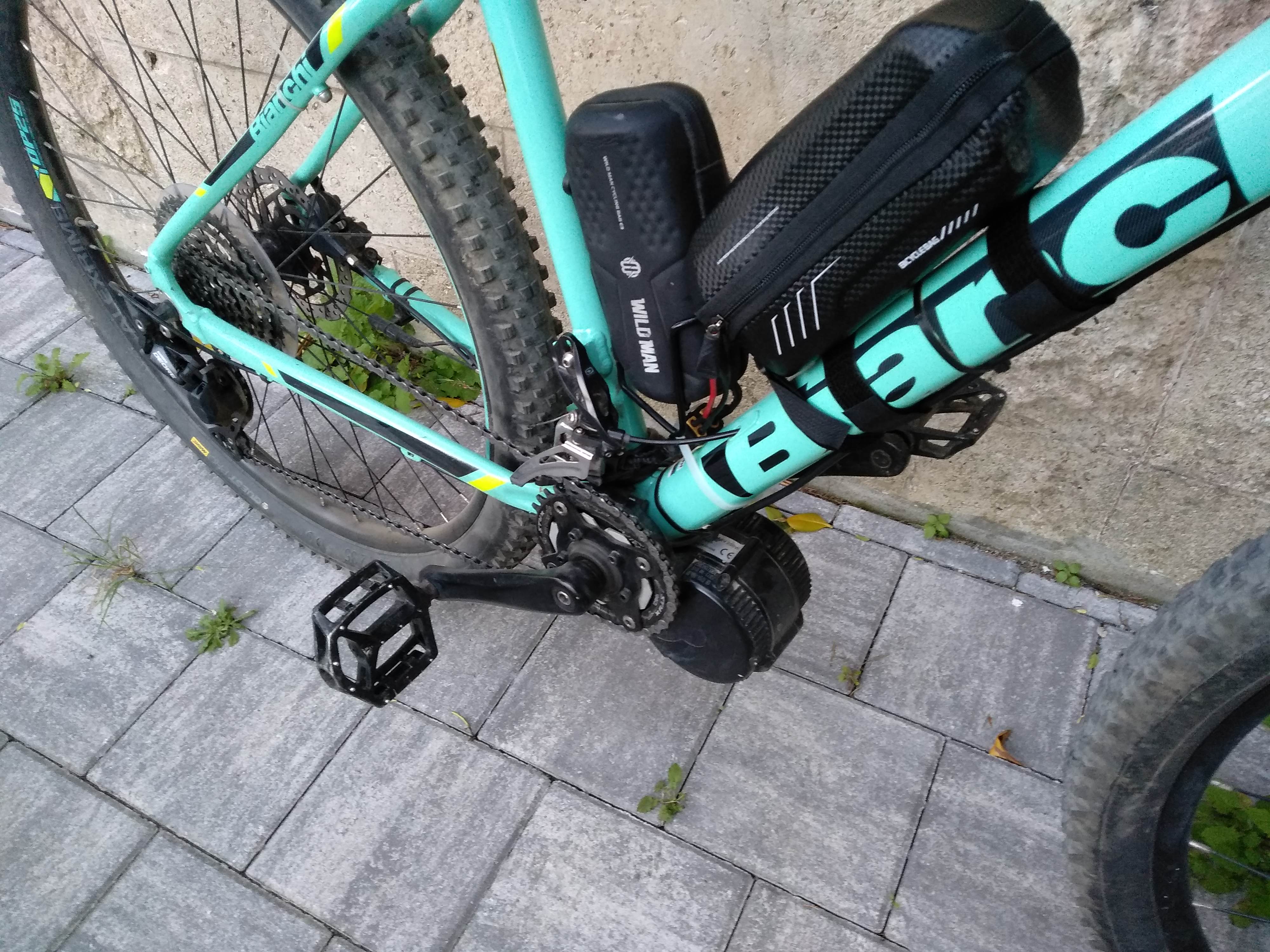

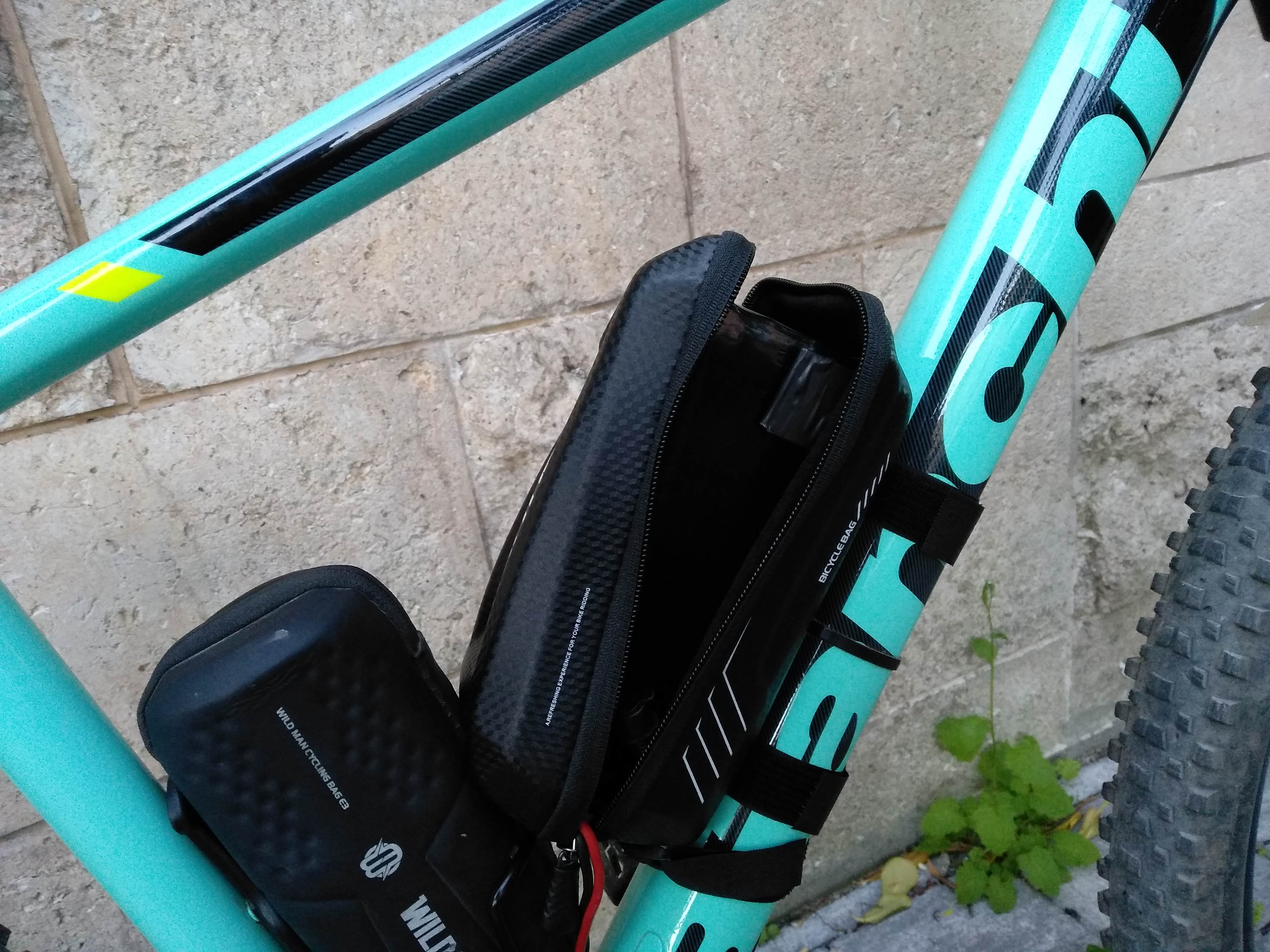

gpp.68
71 Messaggi
Inserito il - 09/05/2021 : 13:55:16  Mostra Profilo  Rispondi Quotando
Grande Andrea..Metto le foto del nuovo case perfetto per la batteria da 14Ah. Ho costruito uno scheletro interno in alluminio e fissato il tutto al telaio al posto del portaborracce. Provato in fuoristrada non di muove di un millimetro.

gpp.68
71 Messaggi
Inserito il - 09/05/2021 : 13:57:15  Mostra Profilo  Rispondi Quotando
1068,5 KB
Carnielli CX100 Tsdz2 nativo 24v 250W VLCD5 mod.mbrusa 36v.
Citybike Tsdz2 nativo 36V VLCD6-mod. mbrusa.
MTB Bianchi Magma 9.0 BBs02 36v
gpp.68
71 Messaggi
Inserito il - 09/05/2021 : 13:58:29  Mostra Profilo  Rispondi Quotando
1375,51 KB
3N20
102 Messaggi
Inserito il - 16/05/2021 : 14:52:46  Mostra Profilo  Rispondi Quotando
complimenti gppp. Soluzione discreta e pulita.
gpp.68
71 Messaggi
Inserito il - 17/05/2021 : 19:13:11  Mostra Profilo  Rispondi Quotando
Grazie 3N20.
Il prossimo step è stampare in 3d un supporto per xc60 femmina/maschio, da incollare con biadesivo al telaio, che copra anche i cavi del motore.
ilmitico
17 Messaggi
Inserito il - 18/05/2021 : 10:49:10  Mostra Profilo  Rispondi Quotando
Puoi mettere il link del borsello? Il telaietto lo hai messo all'interno e poi avvitato al posto del porta borraccia?
gpp.68 ha scritto:
1068,5 KB
gpp.68
71 Messaggi
Inserito il - 18/05/2021 : 20:16:07  Mostra Profilo  Rispondi Quotando
gpp.68 ha scritto:
1068,5 KB
Eccomi..
-Il case lo trovi facilmente, basta fare una ricerca Wild Man, poi dove costa meno lo compri.
-Si esatto, in ordine telaio interno-case-rondelle grandi, il tutto avvitato con viti a testa piatta al posto del porta borraccia.
Io ho utilizzato anche i nastri a corredo, ma se vuoi li puoi anche tagliare.

3N20
102 Messaggi
Inserito il - 27/05/2021 : 21:02:00  Mostra Profilo  Rispondi Quotando
Salve,
Mi è arrivata dopo quasi 2 mesi la batteria da 7ah che vorrei mettere in parallelo con quella blu da 11.6ah
So che non è un operazione da fare proprio a cuor leggero e per questo mi rivolgo alla vostra competenza e d esperienza.
Una vola caricate con lo stesso caricatore al massimo, le metto in parallelo e non le stacco più. A quel punto posso caricare sempre con lo spinotto di quella più grande.
Vorrei mettere anche un fusibile da 30A o conviene metterne 2, uno per batteria sul positivo?
Modificato da - 3N20 in data 27/05/2021 21:06:48
36550 Messaggi
Inserito il - 28/05/2021 : 07:02:08  Mostra Profilo Invia a Barba 49 un Messaggio Privato  Rispondi Quotando
Potrai ricaricare ambedue le batteria tramite il connettore della 11,6Ah solo se la seconda batteria (quella da 7Ah) ha il BMS bidirezionale, ovvero accetta la ricarica attraverso gli stessi cavi con i quali la collegherai in parallelo all'altra, se NON ha il BMS bidirezionale qualora tu caricassi la batteria da 11,6Ah dal suo connettore abituale l'altra rimarrebbe scarica.
Per i fusibili concordo, ma non ha alcuna importanza se li monti sul cavo del negativo o del positivo.
3N20
102 Messaggi
Inserito il - 28/05/2021 : 19:39:16  Mostra Profilo  Rispondi Quotando
Grazie Barba49 per il tuo intervento esaustivo:)
Approfitto della tua competenza per chiederti come capire se Il BMS della seconda batteria è bidirezionale senza fare danni, praticamente una volta caricate separatamente al massimo dovrei fare il parallelo tra le batterie per poi collegarle al motore della bici. A quel punto posso fare qualche chilometro per scaricarle un pochino e successivamente provare a caricare con il connettore della prima batteria e accertarmi che anche la seconda si ricarichi?
Pei i fusibili faccio uno per batteria e via.

Paolo Tuzzo
335 Messaggi
Inserito il - 28/05/2021 : 19:50:14  Mostra Profilo  Rispondi Quotando
Mi permetto di intervenire sul problema ricarica extender perchè ho affrontato lo stesso problema, questo tipo di batteria non si caricheraà ricaricando la principale perchè non ha un bms bidirezionale, se lo avesse i cinesi non avrebbero messo l'apposito ingresso di carica. ma poco male fai pure il parallelo tra batteria originale e extender Aerdu, per ricaricare usa questo aggeggino dal costo di poche euro che ti consente di parallelizzare anche in carica. troverai la foto in allegato. Ciao
17,18 KB
3N20
102 Messaggi
Inserito il - 28/05/2021 : 20:35:28  Mostra Profilo  Rispondi Quotando
Gentilissimo Paolo :)
Manderesti un link dove posso acquistarlo?
Comunque nel mio caso la batteria Aerdu(connettore di ricarica) sarebbe la principale a la kluosi l' extender( senza connettore di ricarica)
Modificato da - 3N20 in data 28/05/2021 20:39:30
14769 Messaggi
Inserito il - 28/05/2021 : 21:16:23  Mostra Profilo Invia a andrea 104KG un Messaggio Privato  Rispondi Quotando
si la secondaria ti si ricarica quando carichi la principale... ne ho fatte tante....
3N20
102 Messaggi
Inserito il - 28/05/2021 : 21:23:29  Mostra Profilo  Rispondi Quotando
Grazie Andrea :)
Scusate se continuo a fare domande.
quindi se faccio questo parallelo, mi faccio un giro in bici di 50 km per esempio. Torno a casa e provo a ricaricare con lo spinotto della Aerdu (11.6Ah), prendo il tester e verifico cha anche la batteria da 7Ah si sia ricaricata, rischio di fare qualche macello?
36550 Messaggi
Inserito il - 29/05/2021 : 08:19:05  Mostra Profilo Invia a Barba 49 un Messaggio Privato  Rispondi Quotando
Se come scrive Andrea la batteria da 7Ah ha il BMS bidirezionale allora accetta la ricarica attraverso gli stessi cavi predisposti per la scarica, quindi è ovvio che lasciandola collegata in parallelo ad una QUALSIASI batteria che si trova sotto carica anche le sale di tensione, è il suo normale standard di ricarica!!!
Lo avevo scritto anche sopra, però non sapevo se la tua batteria aveva un BMS bidirezionale, chiarito questo aspetto non vedo problemi.
Nel malaurato caso che la batteria da 7Ah avesse avuto un BMS unidirezionale allora avresti i dovuto acquistare il cavetto proposto da Paolo Tuzzo...

3N20
102 Messaggi
Inserito il - 29/05/2021 : 16:03:20  Mostra Profilo  Rispondi Quotando
Sì, grazie ancora ;)
Ho fatto una ricerca sul forum e ho avuto il piacere di approfondire l' argomento e leggere ancora i vostri preziosi interventi.
Come diceva Andrea la ricarica della Kluosi 7Ah dovrebbe completarsi grazie allo spinotto della Aerdu 11.6Ah che quasi sicuramente è unidirezionale, avendo appunto 2 connettori separati.
Mentre la kluosi 7Ah avendo un solo connettore è sicuro al 100% che ha un BMS bidirezionale.
Paolo Tuzzo
335 Messaggi
Inserito il - 30/05/2021 : 12:46:23  Mostra Profilo  Rispondi Quotando
Se fai una ricerca per immagini ne vengono fuori almeno 10 di 10 prezzi diversi. Ci sono anche quelli già fatti per parallelizzare in scarica. Vedi tu quanto vuoi spendere e/o quanto aspettare che arrivi.
