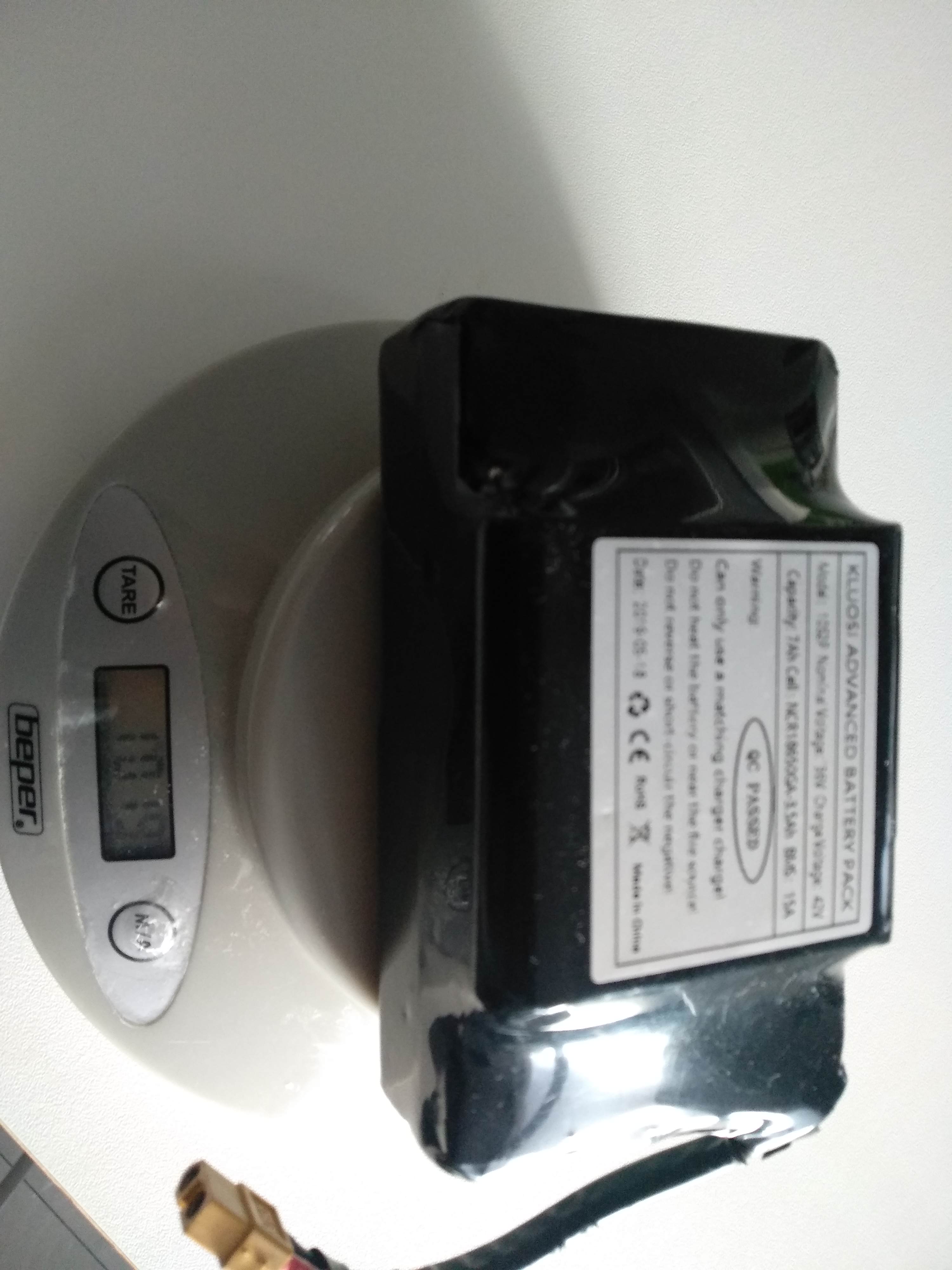

Arrivata oggi, ben impacchettata e senza ulteriori spese.
A presto la prova

Come peso, rispetto a due 10s2p ci sono più di 100g di differenza. Potrebbe starci. Vedremo...

Arrivata anche a me, ben impacchettata e nel giro di 20 gg dall'ordine senza spese di dogana.
Peso circa 1 Kg.
Arrivata con una tensione di 37.5 Volts
Messa subito alla prova dopo averla scaricata a 3.0 Volts ricaricata a 42 Volts ed ha accumulato circa 250 Wh.
Direi ottima, adesso sto costruendo un contenitore per applicarla sulla bici come extender alla batteria primaria di 630 Watt.
A breve qualche foto
Felice di pedalare con

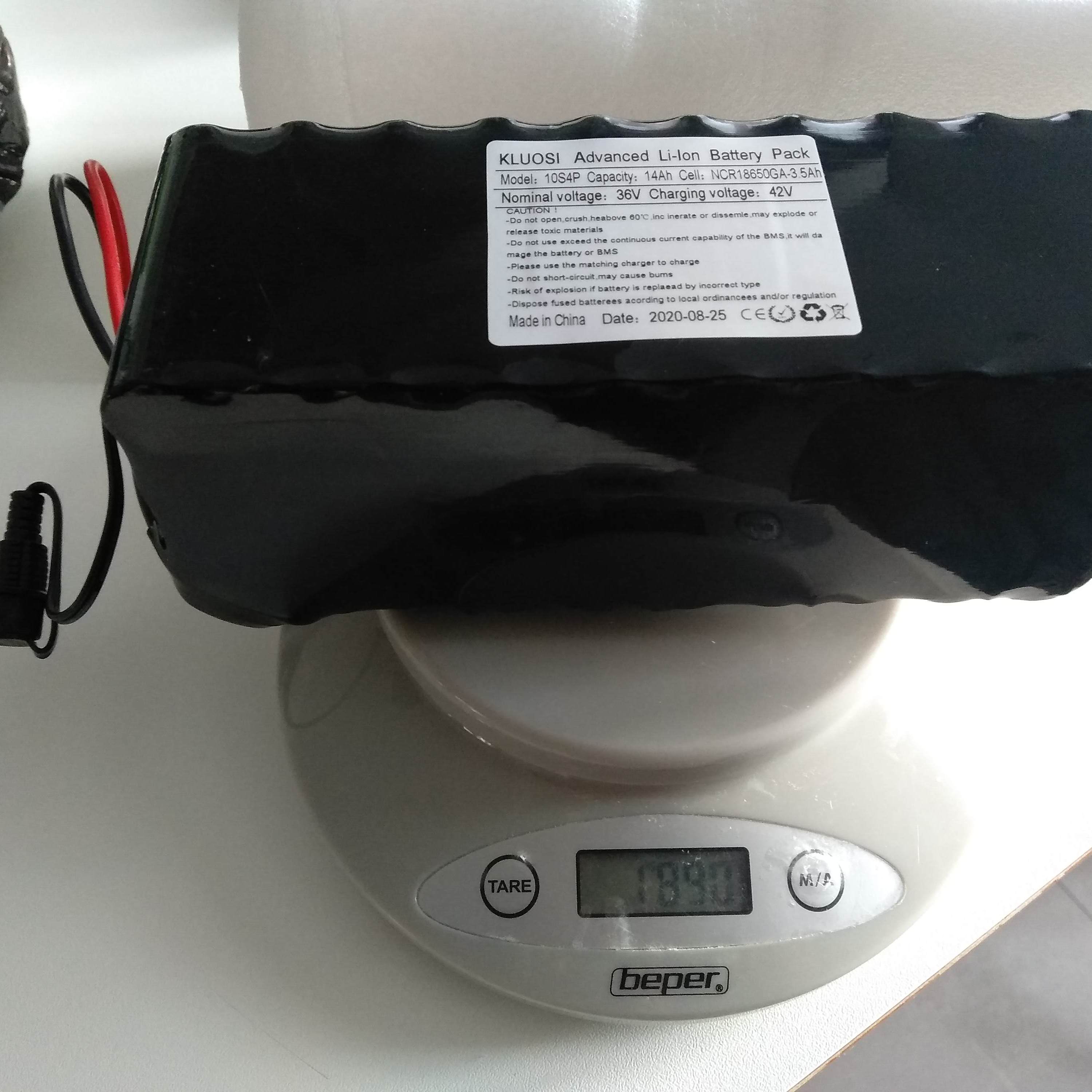

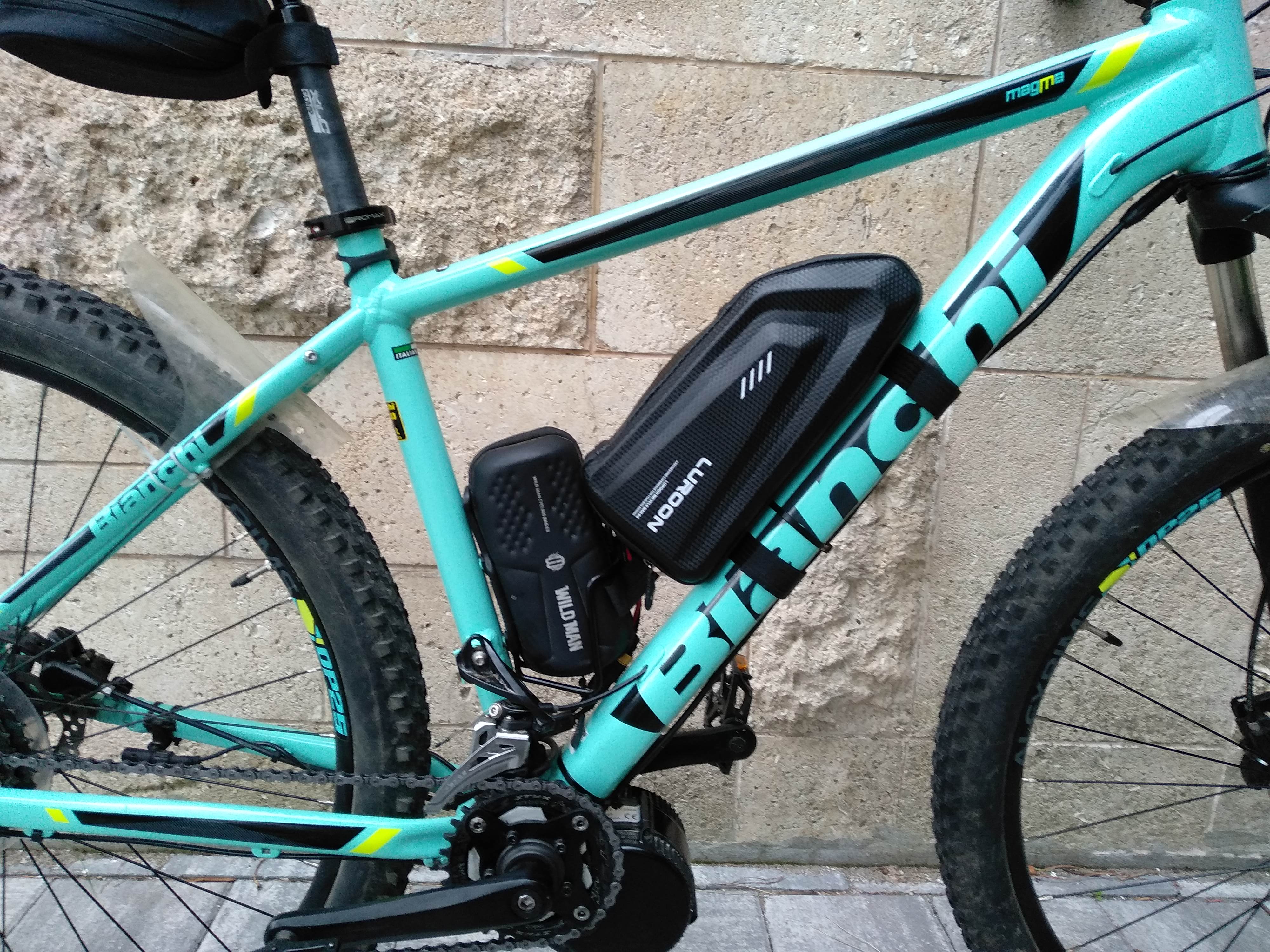

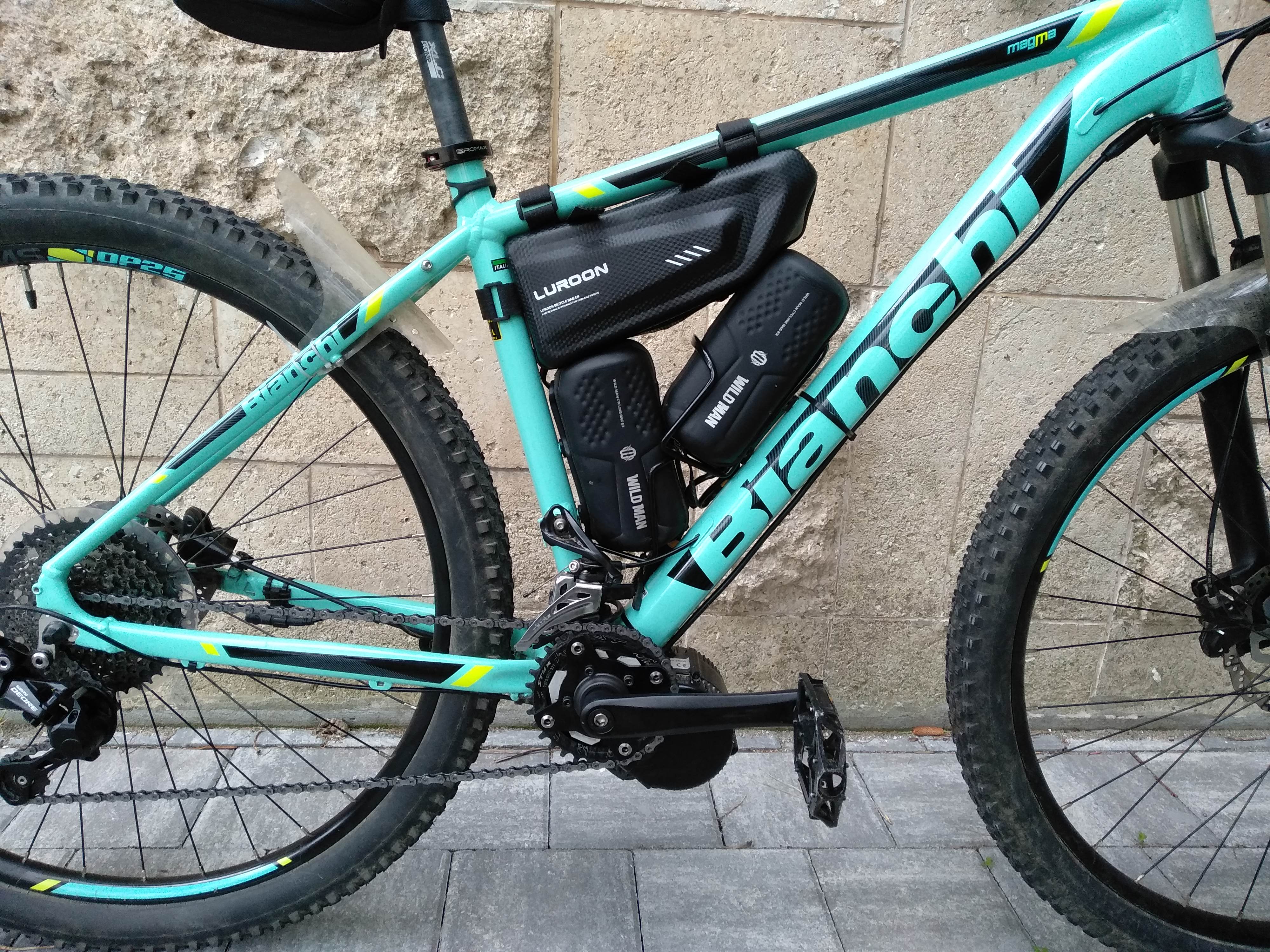

Eccomi...allora, nel contenitore borraccia non ci sta, anche se le misure sono quelle riportate nel sito. Entra bene nel contenitore a trapezio e il tutto ben 28Ah non si muove. Per il vettore, utilizzano poste NL Olandese, su quattro spedizioni mai avuto problemi e ulteriori spese

Dimenticavo, il lato bms nel centro sporge di circa un cm.

...un consiglio, sto valutando l'acquisto di una batteria da litokala 48V/15Ah una con celle 18650 e una con le 21700 per una centralina da 20A...
Quindi 85mm più altri 10-12mm?
le altre misure corrispondono alla foto del venditore?
Scusa le tante domande, ma vorrei capire se riesco ad inserirla in un involucro di alluminio di un'altra batteria esaurita.

Inserito il - 22/10/2020 : 08:09:41  Mostra Profilo  Rispondi Quotando
Solo il lato con bsm nella parte centrale è 85 mm, nei bordi è circa 75mm,si vede bene nelle foto del produttore. Il resto delle misure sono quelle in dicate dal produttore, 185 x 70 x 75(lato bsm parte centrale 85) + 2-3 mm di tolleranza cinese.
dove posso trovare quel contenitore trapezoidale? è in materiale rigido? che dimensioni ha??

@gpp.68, ho visto che usi anche due box della Wild Man, volevo chiederti, dentro hai messo le due batterie da hoverboard? sono larghi a sufficenza?

@berna 48.
Si, per le Hb da 7Ah sono perfette e si incastrano a perfezione nel portaborraccia. Provate in tutte le condizioni, anche discese fuoristrada, non si muovono di un millimetro.

gpp.68 ha scritto:
@berna 48.

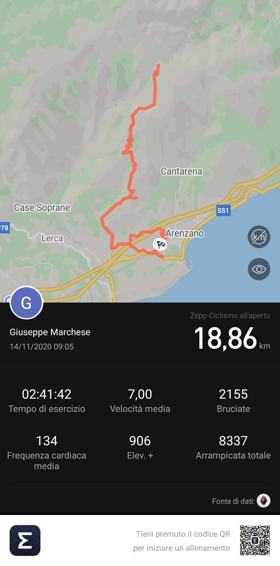

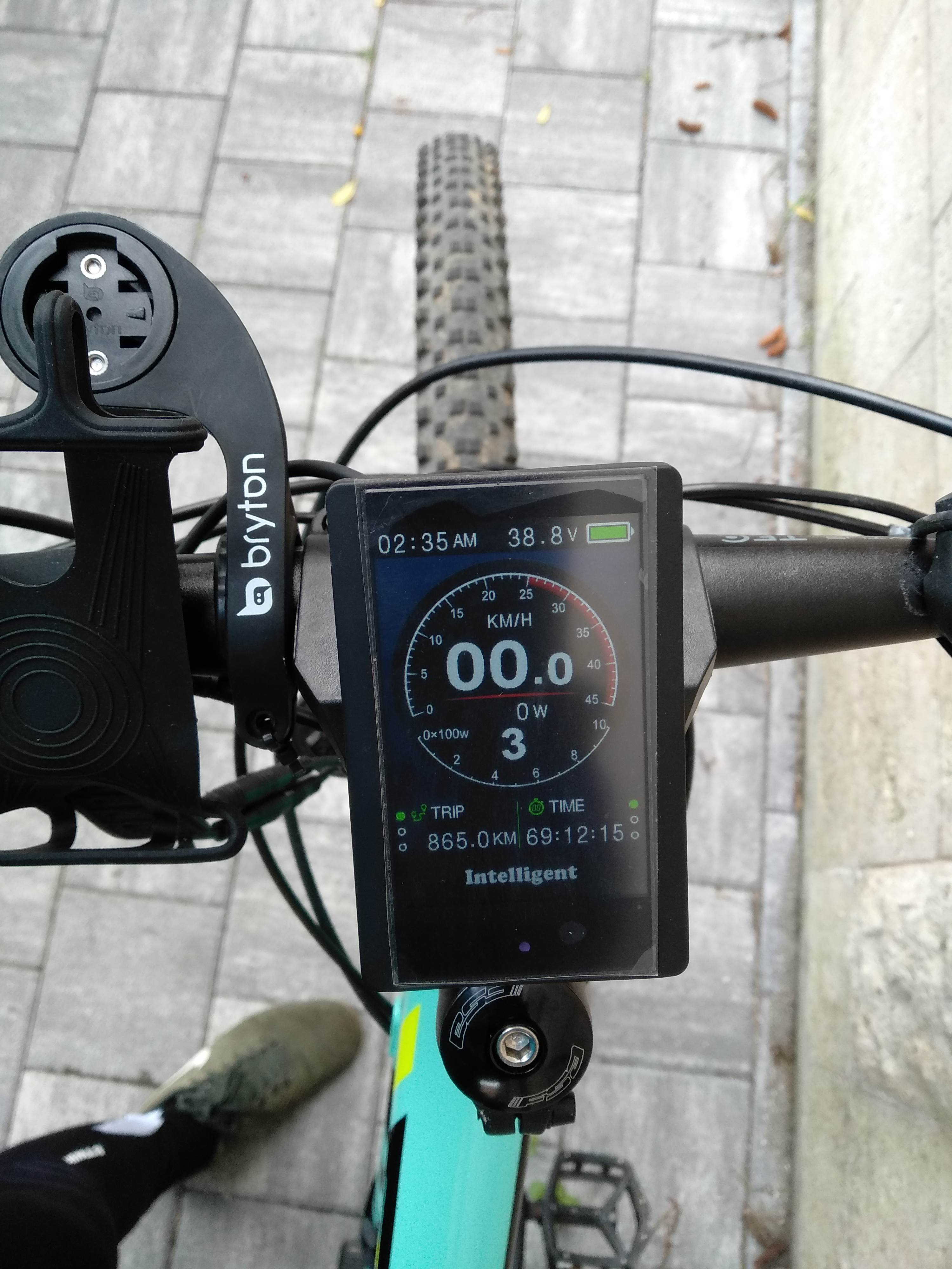

Eccomi con il report...
Purtroppo sono in zona arancione e non riesco a fare giri tanto lunghi da poter testare a fondo le batterie, per cui vi dovete accontentare di qualche dato per fare le vostre valutazioni.
Dopo un paio di ricariche posso dire che:
- sia il tempo di carica che le prestazioni sono in linea con le caratteristiche riportate dal costruttore;
- il peso corrisponde al numero di celle;
- la batteria non scalda in modo particolare durante la carica;
- il mio BBS limitato a 18A, al massimo livello di utilizzo, segnala un drop di circa 1 Volt-(display 850), in linea con la configurazione 7+7.
Per concludere, a questo prezzo per me va benissimo e se proprio voglio dire qualcosa, l'unico dispiacere e che non sono riuscito a farla entrare nel contenitore borraccia.
Di seguito, mappa e consumi rilevati nell'ultimo giro.
Un saluto
Gpp

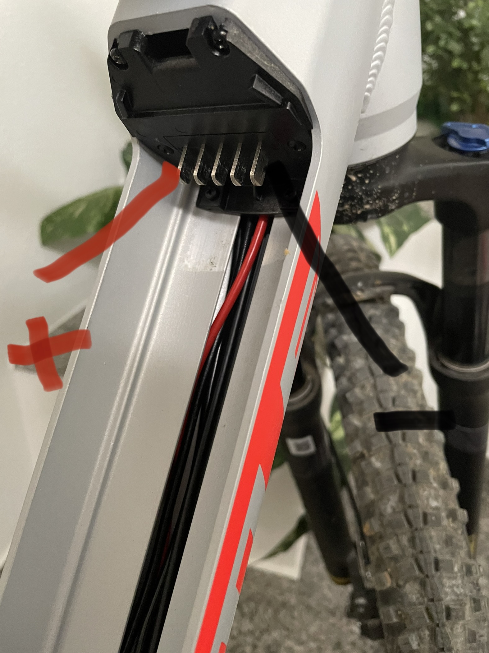

Salve a tutti. Ho da poco preso una b race 5.1 con am80. Volevo aggiungere una di queste batterie e volevo chiedervi due cose.
Mi basterà collegare positivo e negativo della batteria aggiuntiva con il positivo e negativo dell’attacco batteria principale?(vedi foto)
Altra domanda. Una volta fatto il collegamento per ricaricare la batteria secondaria dovrò scollegarla e caricarla separatamente? Chiedo questo perché come potete vedere dalla foto anche se nel telaio ci sta la fessura per collegare direttamente il carica batterie senza staccare la batteria ma il connettore finisce sempre direttamenella batteria come se la staccassi. Vi allego qualche foto.
3015,44 KB
606,51 KB

14768 Messaggi
Inserito il - 07/04/2021 : 21:51:20  Mostra Profilo Invia a andrea 104KG un Messaggio Privato  Rispondi Quotando
Che motore ha la bici?
