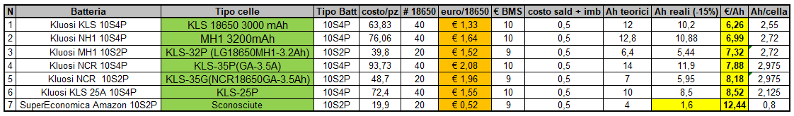

Ho fatto una comparazione fra varie batterie ECONOMICHE KLUOSI da ALIEXPRESS con le mie batterie super-economiche che acquistai su AMAZON.
Acquistai 3 batterie (20euro x 3 = 60euro) che in parallelo avrebbero dovuto fornire 12Ah ma che non ne danno più di 5 reali!!!!!!
Le confronto con 6 che sembrano "appetibili" di KLUOSI che sembra essere affidabile.
Nella tabella confronto i dati sulla corrente del fornitore con quelli da me rilevati "REALI" sulle economiche di AMAZON... quindi per renderli più realistici ho decurtato d'ufficio il 15% dai dati TEORICI del produttore.
In giallo il costo per Ah...
In Arancio il costo per cella ricavato togliendo il costo stimato del BMS 9/10€ ed il costo di saldatura e termoretraibile (0,5€)
In verde il tipo di cella indicato dal fornitore
Le mostro in ordine di costo crescente per €/Ah
Voi quali acquistereste?
LINK acquisto:
Kluosi NH1 10S4P
https://it.aliexpress.com/item/4001181242227.html?spm=a2g0o.productlist.0.0.4fa855538G4g2M&algo_pvid=90376cb3-41ef-4ccb-a84c-9e15ef28b73b&algo_expid=90376cb3-41ef-4ccb-a84c-9e15ef28b73b-35&btsid=0b0a050116020572650356145ea42c&ws_ab_test=searchweb0_0,searchweb201602_,searchweb201603_
Kluosi NCR 10S4P
https://it.aliexpress.com/item/4001034955782.html?spm=a2g0o.productlist.0.0.273e5553bRMYCI&algo_pvid=9f1f2261-67b8-451b-98ac-cea0c1c7c0c1&algo_expid=9f1f2261-67b8-451b-98ac-cea0c1c7c0c1-50&btsid=0b0a119a16020584517225266ec201&ws_ab_test=searchweb0_0,searchweb201602_,searchweb201603_
Kluosi NCR 10S2P
https://it.aliexpress.com/item/1005001403175345.html?spm=a2g0o.productlist.0.0.273e5553bRMYCI&algo_pvid=9f1f2261-67b8-451b-98ac-cea0c1c7c0c1&algo_expid=9f1f2261-67b8-451b-98ac-cea0c1c7c0c1-12&btsid=0b0a119a16020584517225266ec201&ws_ab_test=searchweb0_0,searchweb201602_,searchweb201603_
Kluosi KLS 25A 10S4P
https://it.aliexpress.com/item/1005001399880850.html?spm=a2g0o.productlist.0.0.273e5553bRMYCI&algo_pvid=9f1f2261-67b8-451b-98ac-cea0c1c7c0c1&algo_expid=9f1f2261-67b8-451b-98ac-cea0c1c7c0c1-25&btsid=0b0a119a16020584517225266ec201&ws_ab_test=searchweb0_0,searchweb201602_,searchweb201603_
SuperEconomica Amazon 10S2P
https://www.amazon.it/REPLOOD-Hoverboard-Overboard-Monopattino-Elettrico/dp/B08F83VXSL/ref=sr_1_2?__mk_it_IT=%C3%85M%C3%85%C5%BD%C3%95%C3%91&dchild=1&keywords=battery+hoverboard&qid=1602060401&sr=8-2
30,05 KB
pietrone1970
8 Messaggi
Inserito il - 07/10/2020 : 12:02:12  Mostra Profilo  Rispondi Quotando

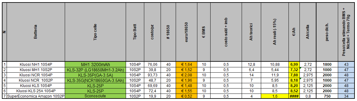

Aggiungo il peso per cella dedotto dai dati del produttore ed aggiusto qualche svista nella prima tabella.
Quella che sembrava più conveniente ha un peso per cella "sospetto"!!!!!!
43,59 KB
microchip
921 Messaggi
Inserito il - 07/10/2020 : 12:05:53  Mostra Profilo Invia a microchip un Messaggio Privato  Rispondi Quotando
la domanda non ha senso perchè parliamo di roba cinese che può essere un fake, quindi bisogna ragionare sulla roba che è stata presa e collaudata dagli utenti. al momento da kluosi e altri che non ricordo sono state prese le ncr18650ga da 7 ah e dopo due anni che le si usano si può dire che sono buone, ancora vanno e ancora mantengono la potenza iniziale.
Tutte le altre sono da provare, se vuoi fare da cavia e dopo ci dici.
Roberto

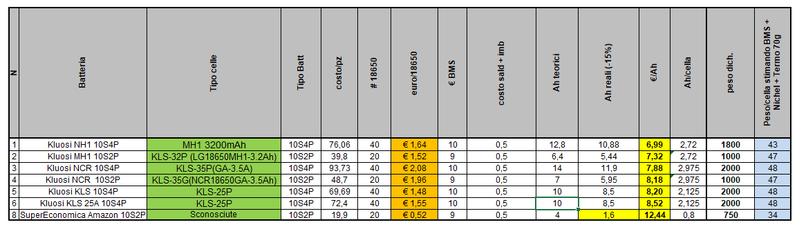

Inserito il - 07/10/2020 : 12:25:54  Mostra Profilo  Rispondi Quotando
44,08 KB
pietrone1970
8 Messaggi
Inserito il - 07/10/2020 : 12:27:29  Mostra Profilo  Rispondi Quotando
Grazie Microchip!
E' esattamente quello che volevo fare...
Tu su quale punteresti per questa scommessa?
14761 Messaggi
Inserito il - 07/10/2020 : 12:37:23  Mostra Profilo Invia a andrea 104KG un Messaggio Privato  Rispondi Quotando
Semplice quelle con celle ga del venditore che conosciamo, mi pare kluosi e ardu.

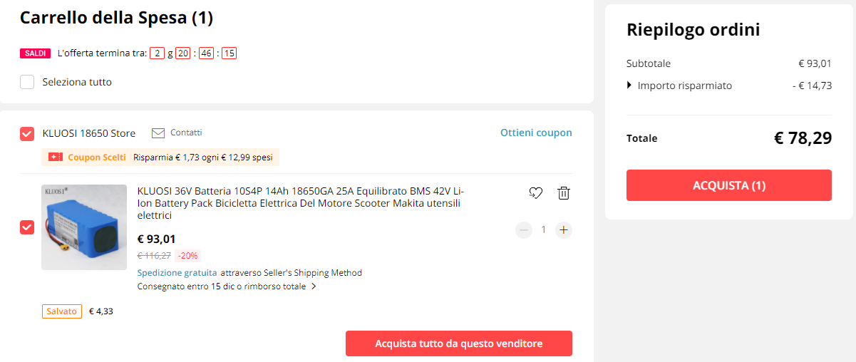

Inserito il - 12/10/2020 : 12:16:48  Mostra Profilo  Rispondi Quotando
Per chi è interessato oggi c'è un coupon co 14€ di sconto
Dai 93€ scende a 78€.
Sembra un buon prezzo.
Dentro ci sono 40 X NCR18650GA...
Io mi butto!
https://it.aliexpress.com/item/4001223383270.html?spm=a2g0o.cart.0.0.6e303c000hJZ3E&mp=1
83,8 KB
microchip
921 Messaggi
Inserito il - 12/10/2020 : 13:54:19  Mostra Profilo Invia a microchip un Messaggio Privato  Rispondi Quotando
fortunato, a me lo da a 107$ e nessun coupon
Interessante dalla foto vedo che ha un solo cavo per carica e scarica come per le hoverboard, con misure 18x7x9 può diventare sia una bella estensione sia una primaria da sistemare nel sottosella con una borsa portacontroller.

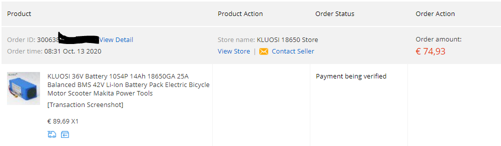

pietrone1970
8 Messaggi
Inserito il - 13/10/2020 : 17:38:56  Mostra Profilo  Rispondi Quotando
Per fortuna non l'ho comprata ieri! ;-)
Presa oggi ed il prezzo si è abbassato di altri QUATTRO euro!
AMMAZZA CHE TIRCHIONE CHE SONO!!!!! :-)
Ora speriamo che passi indenne la dogana!
Appena arriverà posterò le mie impressioni.

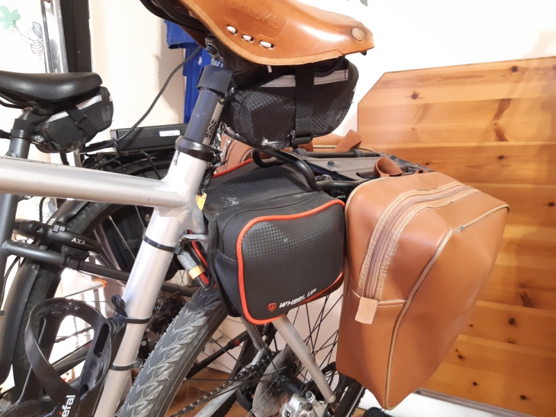

Considerando che ora viaggio con tre batterie da hoverboard FAKE che insieme fanno 5Ah credo che la differenza si sentirà tutta!
