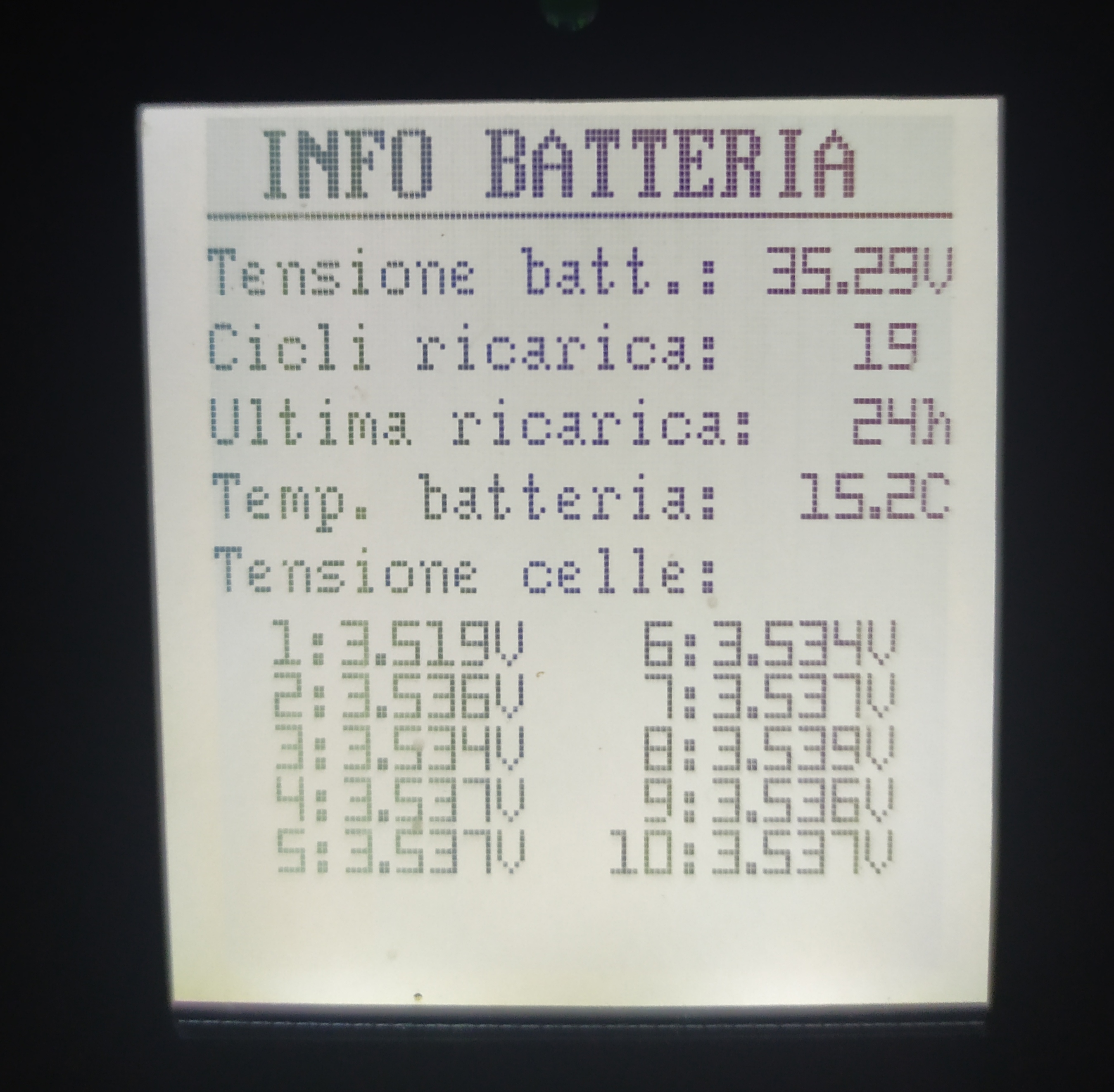

Saluti a tutti,
ieri dopo mesi di forzata inattività ho rimesso in pista la mia Atala AM80 per un breve test e mi è parso che andasse tutto bene.
Stamattina salgo in sella per un giro in collina , ma fatti pochi metri la bipa è andata in protezine ed è apparsa questa schermata:
Ho, in sequenza, fatto queste operazioni:
controllato allineamento sensore e magnete,
scollegato e ricollegato la batteria,
controllato i cablagggi dei cavi sotto la batteria,
controllato i cablaggi dei cavi sopra il motore con attenzion al cavo che va al sensore.
Mi ha colpito che nella schermata accanto all'icona della batteria, come potete vedere, sono segnati i volt e non la percentuale di carica come è sempre stato (???)
Sono molto amareggiato e deluso perchè è il secondo guasto elettrico in un arco di tempo di utilizzo veramente minimo, considerando poi che il mio venditore dista 40 km da dove abito...

Ma sei partito da casa con la batteria semiscarica? Te lo chiedo perchè 35,8V sono pochini per andare in giro sulle colline!

Già, molto pochi, con questo freddo puoi avere un drop che ti manda in blocco il bms... provato a ricaricare?

No ho una seconda batteria e la foto è stata fatta con questa. Con l'altra batteria, carica, la faccenda non cambia.

Quell'errore l'ho visto solo una volta, quando ho provato la camminata assistita e avevo provato lo sblocco con la pedivella quindi il sensore non rilevava la rotazione.
Per quanto riguarda la lettura della tensione al posto della percentuale, purtroppo non sei il primo a cui capita sono già 2 o 3 qui sul forum a cui è accaduto, per falsi contatti o infiltrazioni d'acqua, speriamo che non sia un diffetto.

Il messaggio di errore del sensore pedalata non compare più, e il display ha ripreso a rilevare correttamente la velocità.
Permane , invece, l'indicazione della carica in volt e non in %.
Mistero...

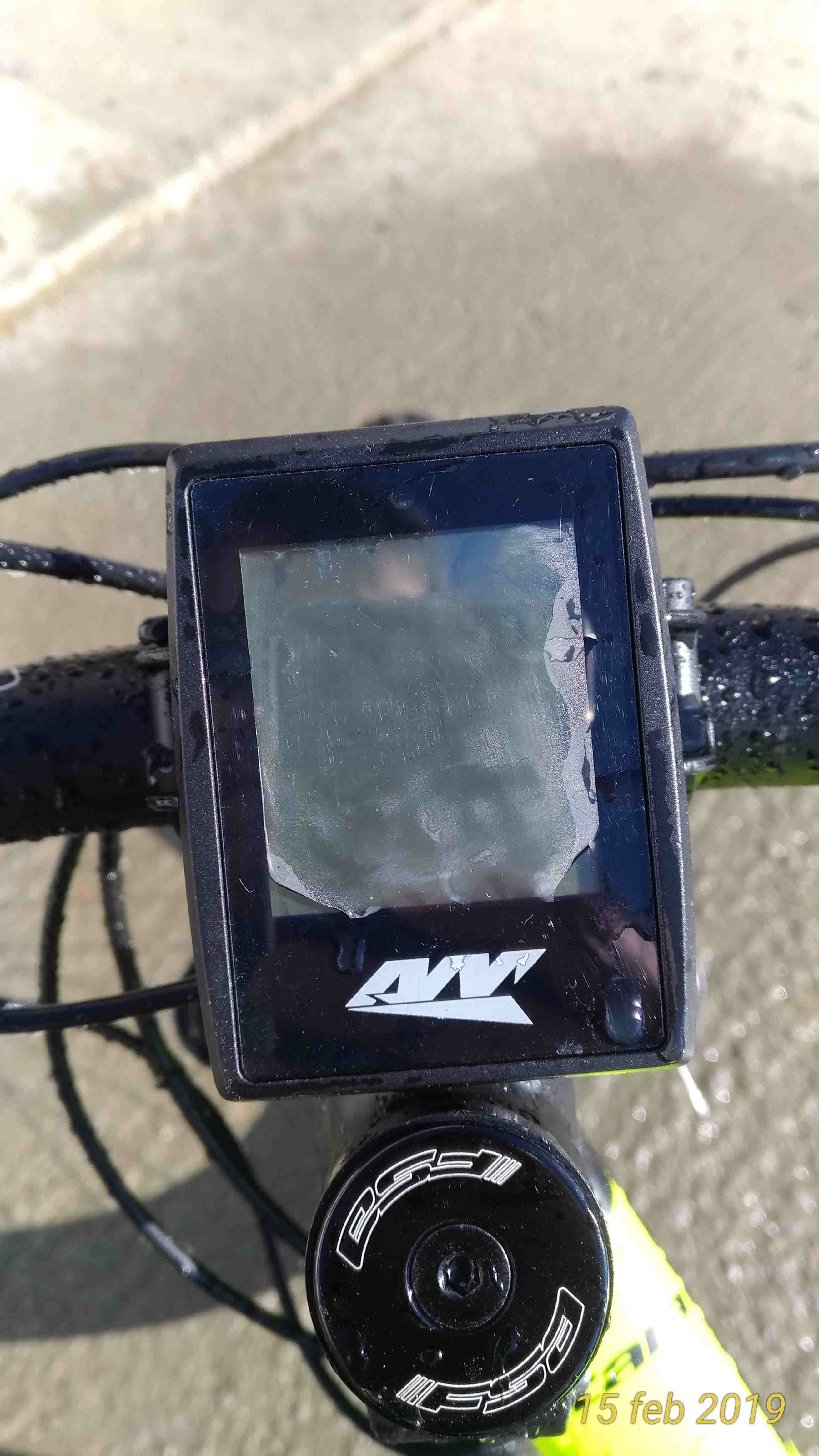

Ma entra acqua dal vetrino? Provate con un pennellino a punta ultra fine, a passare lungo la linea di incastro, dello smalto per unghie trasparente. Sigilla l'inverosimile ed é invisibile.

Ma entra acqua dal vetrino? Provate con un pennellino a punta ultra fine e dello smalto per unghie trasparente a passare lungo la linea di incastro. Sigilla l'inverosimile ed é invisibile.
È veramente un ottimo idea... Ora provo.... Grazie

L'acqua riesce a penetrare spesso anche nei display delle costosissime motociclette, o quanto meno la differenza di temperatura tra il "vetro" e la pioggia riesce a far condensare l'umidità presente nell'aria al loro interno, figurati quelli per le bici elettriche!!!
Dici che succede anche ai display delle ebike più costose?
Però è fastidioso... A volte non riesco a leggere bene per la condensa, pensa che il display ha il sensore crepuscolare e si accende con poca luce... Hanno vanificato il tutto non rendendolo completamente stagno... Per come la uso io mi dà molto fastidio...
Ora provo su quello vecchio che mi avevano già sostituito

Mai lavare le e-bike con l'acqua a spruzzo. Io uso l'aria compressa e quando è insufficiente es. per la catena uso la nafta e poi pulizia con un panno.

@Ghostrider: Prendi il display e lascialo qualche giorno al caldo in una scatoletta contenente gel di silice, magari alla fine portalo attorno ai 30-35°C con un asciugacapelli e poi sigillalo accuratamente: In questo modo avrai tolto l'aria umida dall'interno e anche in presenza di pioggia il vetro non si appannerà più.
Il lo facevo quando dovevo sostituire la pila al mio orologio subacqueo che altrimenti a contatto con l'acqua si sarebbe immediatamente appannato!

Ho provato a isolare con il silicone e lo smalto trasparente per unghie il display che mi avevano sostituito... Sembra funzionare perfettamente, l'ho perfino immerso tutto dentro l'acqua e zero condensa.
Ora vedo se provare su quello nuovo (non ho risparmiato sulla quantità di smalto perché a me interessa che sia impermeabile e non mi interessa del estetica... Con tutto che è molto meglio quello vecchio con lo smalto che quello nuovo pieno di righe che mi hanno fatto al assistenza... Ne parlerò più avanti ma veramente pessimi come delicatezza... Righe ovunque e batteria con il 16% in meno )

Per capirci quello su cui ho fatto la prova era il primo che avevo e che si riempiva non solo di condensa ma anche di acqua, se lavavo la ebike con la manichetta senza coprirlo... Vedi foto sopra #128070;

Ci sei andato pesante con l'isolazione. Non lo immergere in acqua completamente.
Già fatto (tanto è quello che mi hanno sostituito) neppure una goccia

Inserito il - 01/12/2019 : 15:20:57  Mostra Profilo  Rispondi Quotando
Chiedo a voi che ne sapete di batterie e di celle, secondo voi perché la mia batteria ha perso il 16% della sua capacità?
Tutto è successo dopo che è stata 3 mesi e più in assistenza, prima arrivava allo zero di percentuale e ancora non si spegneva ora al 16 si spegne tutto
1341,86 KB
36649 Messaggi
Inserito il - 02/12/2019 : 10:58:22  Mostra Profilo Invia a Barba 49 un Messaggio Privato  Rispondi Quotando
Perchè quando hai usato la batteria l'ultima volta era estate e adesso invece è inverno, la capacità diminuisce al diminuire dalla temperatura... Prova a caricare la batteria a lungo in casa al caldo e poi montala e gira fino a quando è del tutto scarica e controlla gli Ah erogati, solo in questo modo puoi fare una comparazione effettiva!
Comunque 35V è una tensione molto conservativa per le celle, non è che dal tuo display si può settare la tensione di cut-off (dovrebbe essere 30V) ed è stata ritoccata volutamente o per errore???
Modificato da - Barba 49 in data 02/12/2019 11:01:06
Ghostrider
667 Messaggi
Inserito il - 02/12/2019 : 11:53:36  Mostra Profilo  Rispondi Quotando
Purtroppo non è l'inverno purtroppo, perché è stata tutta l'estate in assistenza... Praticamente l'ho sempre e solo usata in inverno o autunno... Al massimo primavera
La funzione cut-off non penso ci sia ( non so neppure cosa sia)
15126 Messaggi
Inserito il - 02/12/2019 : 13:23:51  Mostra Profilo Invia a andrea 104KG un Messaggio Privato  Rispondi Quotando
Il cut off è la tensione a cui il bms o la centralina staccano tutto per evitare una sotto scarica dannosa delle celle. Di solito è a 31v ma su celle di ultima generazione può arrivare più in basso. Puoi vedere la tensione in tempo reale della batteria? Dovresti controllare il drop ossia l'abbassamento di tensione sotto carico della batteria. Una batteria buona da 40 celle di solito ha un drop attorno ai 2v. Quando le batterie si esauriscono il drop sale anche a 5-6v. Ciò fa si che quando sei a 36v, sotto carico scende sotto il cut off e si spegne tutto.
Ghostrider
667 Messaggi
Inserito il - 02/12/2019 : 13:29:58  Mostra Profilo  Rispondi Quotando
Ho fatto la foto con la batteria al 100% e mi da questo:
Che dite c'è qualche problema?
364,71 KB
Ghostrider
667 Messaggi
Inserito il - 02/12/2019 : 13:31:16  Mostra Profilo  Rispondi Quotando
La 1 da sempre un po' di meno delle altre... Sarà lei il problema?
36649 Messaggi
Inserito il - 02/12/2019 : 14:57:19  Mostra Profilo Invia a Barba 49 un Messaggio Privato  Rispondi Quotando
Il problema è che la batteria non è completamente carica, le LiIon lavorano a 4,2V massimi e conservano questa tensione anche dopo ore che sono state scollegate dal caricatore, quindi probabilmente hai la tensione del charger troppo bassa!
Deve essere 42V, altrimenti ti perdi per strada un bel po' di Ah...
Quante ore l'hai tenuta in carica?
Modificato da - Barba 49 in data 02/12/2019 14:59:46
Ghostrider
667 Messaggi
Inserito il - 02/12/2019 : 15:27:33  Mostra Profilo  Rispondi Quotando
Tutta la notte... Con il caricatore originale
Inserito il - 02/12/2019 : 15:28:47  Mostra Profilo  Visita l'Homepage di blindo7 Invia a blindo7 un Messaggio Privato  Rispondi Quotando
ora per la pioggia sei a posto!
io generalmente per problemi del genere su fanalini e display,preferisco fare un buchetto di 1 mm sotto,per far circolare un minimo di aria e uscire eventuale acqua,ma ormai credo abbia risolto
Inserito il - 02/12/2019 : 15:31:46  Mostra Profilo  Visita l'Homepage di blindo7 Invia a blindo7 un Messaggio Privato  Rispondi Quotando
comunque la tensione delle singole celle è una figata,solo ad un kittaro poteva venire in mente di implementarla nel display,ed avere la bontà di rendere lo stesso il motore disponibile a batterie non proprietarie!
bik3r
432 Messaggi
Inserito il - 02/12/2019 : 19:02:17  Mostra Profilo Invia a bik3r un Messaggio Privato  Rispondi Quotando
Con la stessa batteria (carica) ogni cella arriva a 4,18V.
4,16v è un po bassa per essere al 100%.
Prova a vedere quanti Wh riesce ad erogare dalla schermata AVANZATE/DIAGNOSI da batteria carica a scarica. ricorda che il valore lo resetti azzerando il trip dei km

Ghostrider
667 Messaggi
Inserito il - 04/12/2019 : 00:38:12  Mostra Profilo  Rispondi Quotando
Spererei proprio di sì
Non sono ancora riuscito a testare la resistenza alla pioggia... Speriamo #129310;
