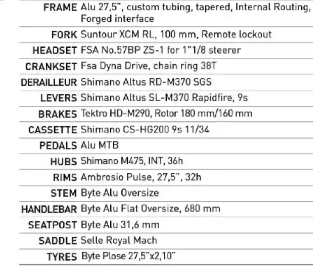

Per quanto riguarda i consumi, che rapporti hai sulla bici? considera il montaggio di una corona più piccola, accorciando i rapporti potrai salire con una minore assistenza a parità di sforzo consumando meno ma andando più piano. Io peso 100 kg nudo e con la batteria da 615 Wh riesco a fare 40 km con 1300 metri di dislivello, ho corona da 32T e cassetta 11-46T
Di serie ho 38 davanti e 11/34 dietro... Con questi rapporti sono salito quasi ovunque

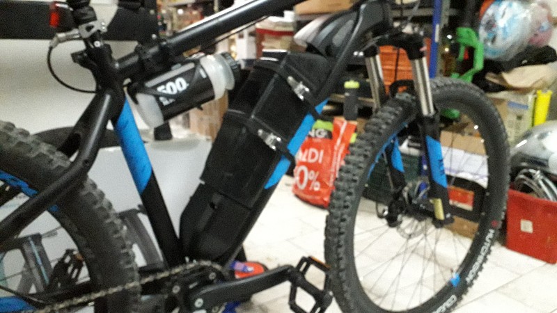

bik3r Inserito il - 05/12/2019 : 22:27:15
Riposto qui la mia asoluzione scritta qui:
http://www.jobike.it/forum/topic.asp?TOPIC_ID=75984&whichpage=3
Altro upgrade della batteria, o meglio del extender da aggiungiure alla batteria da 400wh.
Visto che la capacità della sola batteria originale non mi bastava più nei lunghi giri e non volevo comprare una seconda batteria di scorta, ho deciso di provare ad aumentare la capacità con le batterie che avevo già ho in casa.
La soluzione è questa:
157,44 KB
borsello con 2 batterie da hoverboard da 7Ah ciascuna, quindi in totale avrei a disposizione una batteria da 25Ah (11+7+7) con 900Wh teorici
173,29 KB
I post su borsello e batterie:
http://www.jobike.it/forum/topic.asp?TOPIC_ID=77290
http://www.jobike.it/forum/topic.asp?TOPIC_ID=77516
In pratica ho messo tutte e tre la batterie in parallelo CON LA STESSA TENSIONE e poi ho caricato la batteria originale per essere sicuro che tutte avessero la stessa identica tensione.
Le batterie da hoverboard per chi non lo sapesse permettono carica e scarica dagli stessi cavi, quindi sono perfette per essere messe in parallelo, sempre stando attenti che le tensioni delle batterie siano più simili possibili, per far si che le correnti in gioco scarica/carica siano più basse possibili per evitare danni alle celle o al bms.
Inizialmente l'idea era smontare il motore e passare i cavi all'interno del telaio e uscire vicino al manubrio, ma per effettuare lo smontaggio mi servivano troppi utensili che non avevo e ho lasciato stare.
Ma come molti utenti di questo forum sanno, quando la scimmia insiste non c'è niente da fare e una soluzione si trova.
Eccola:
53,27 KB
91,64 KB
107,4 KB
117,12 KB
I cavi sono da 2,5mmq e sono quelli per gli impianti civili, fascettati uno per parte vicino alla slitta della batteria, come connesione ho usato un xt60 maschio.
Per la prova chilometrica pratica ho allestito così la bici, appesantendola ulteriormente.
161,45 KB
Ho percorso circa 70km in 3 ore scarse con assistenza da 3 a 5 e velocità abbastanza elevate per favorire il consumo delle batterie, questo è il risultato
36,07 KB
63,01 KB
Posso ritenermi soddisfatto per quanto riguarda l'autonomia della bici, 100/120km reali in pianuria potrei riuscire a farli, ma non sono ancora allenato a stare ore e ore in sella e faccio prima a stufarmi.
In più spero che l'aggiunta di borse e cavi sià un possibile deterrente per eventuali ladri.
Sicuramente le celle si stressano meno con correnti elevate perchè si dividono tra le tre batterie.
Ero riuscito anche a fare un test più esteso in pianura
100,32 KB
108,52 KB
181,4 KB
Mi rendo conto che questa soluzione sia particolare e appariscente, ma con l'uso che ne faccio la trovo economica e soddisfacente.

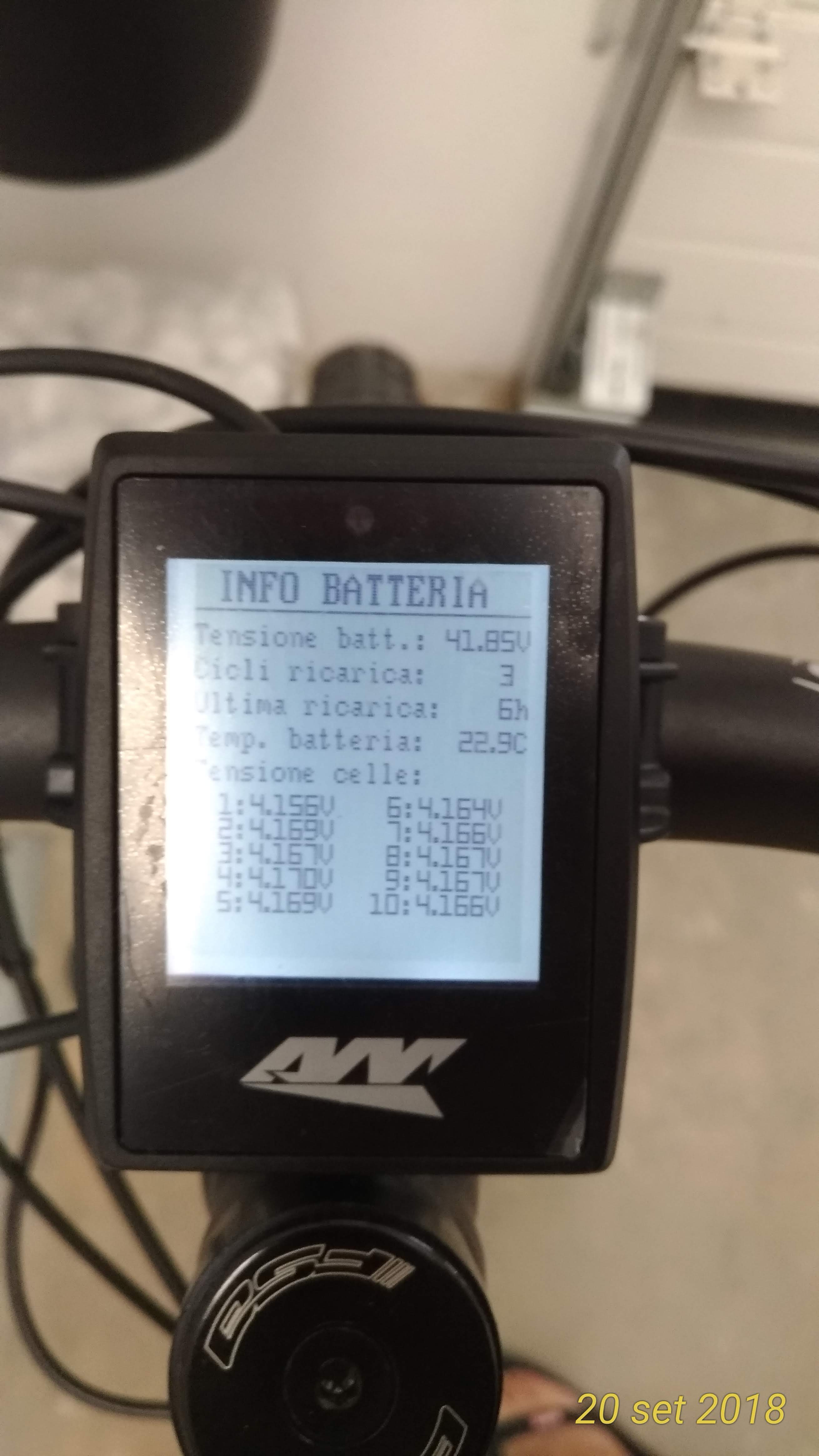

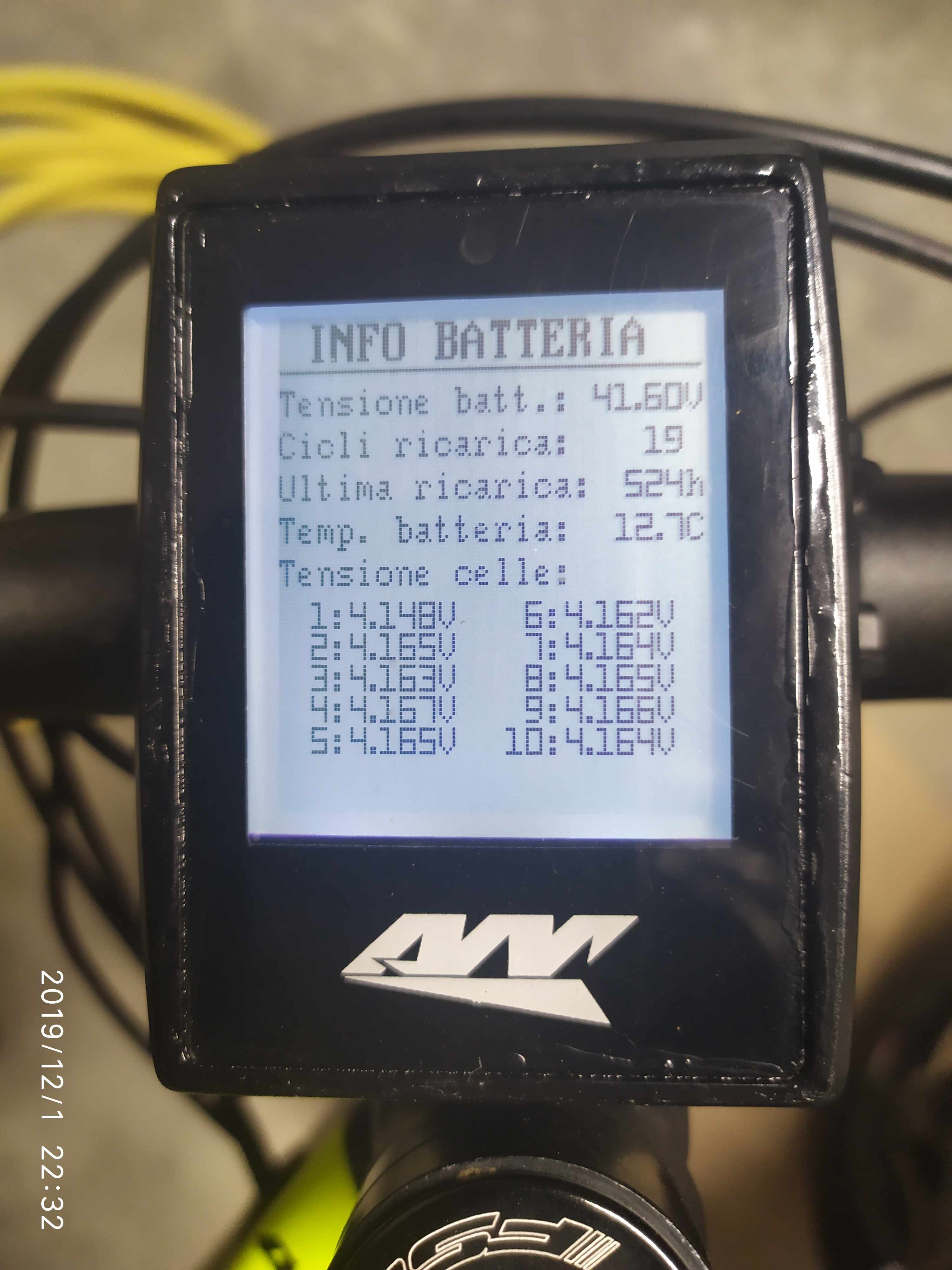

@Andrea104KG: Quando la batteria raggiunge il 16% di carica il drop diventa così elevato che l'assistenza si stacca...
Ghostrider: Non devi mai portare la batteria a zero, devi ricaricarla quando ha ancora il 20% di energia altrimenti la distruggi in poco tempo, quindi anche adesso NON devi mai raggiungere il 16%!!!
andrea 104KG Inserito il - 05/12/2019 : 09:21:14
Cosa centra la carica massima non lo capisco... se si ferma al 16% dentro ci dovrebbe essere ancora energia.. non lo capisco dovrebbe comunque andare a zero...

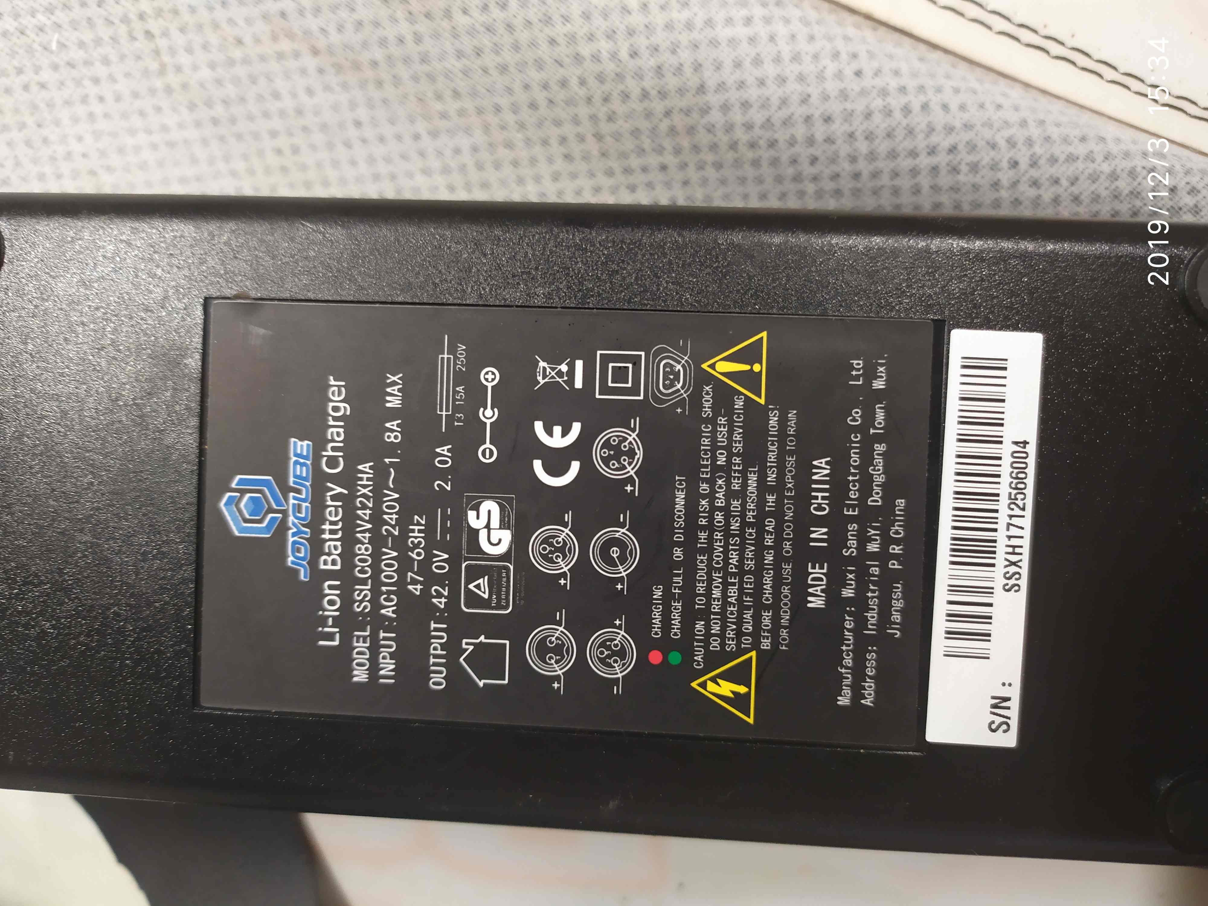

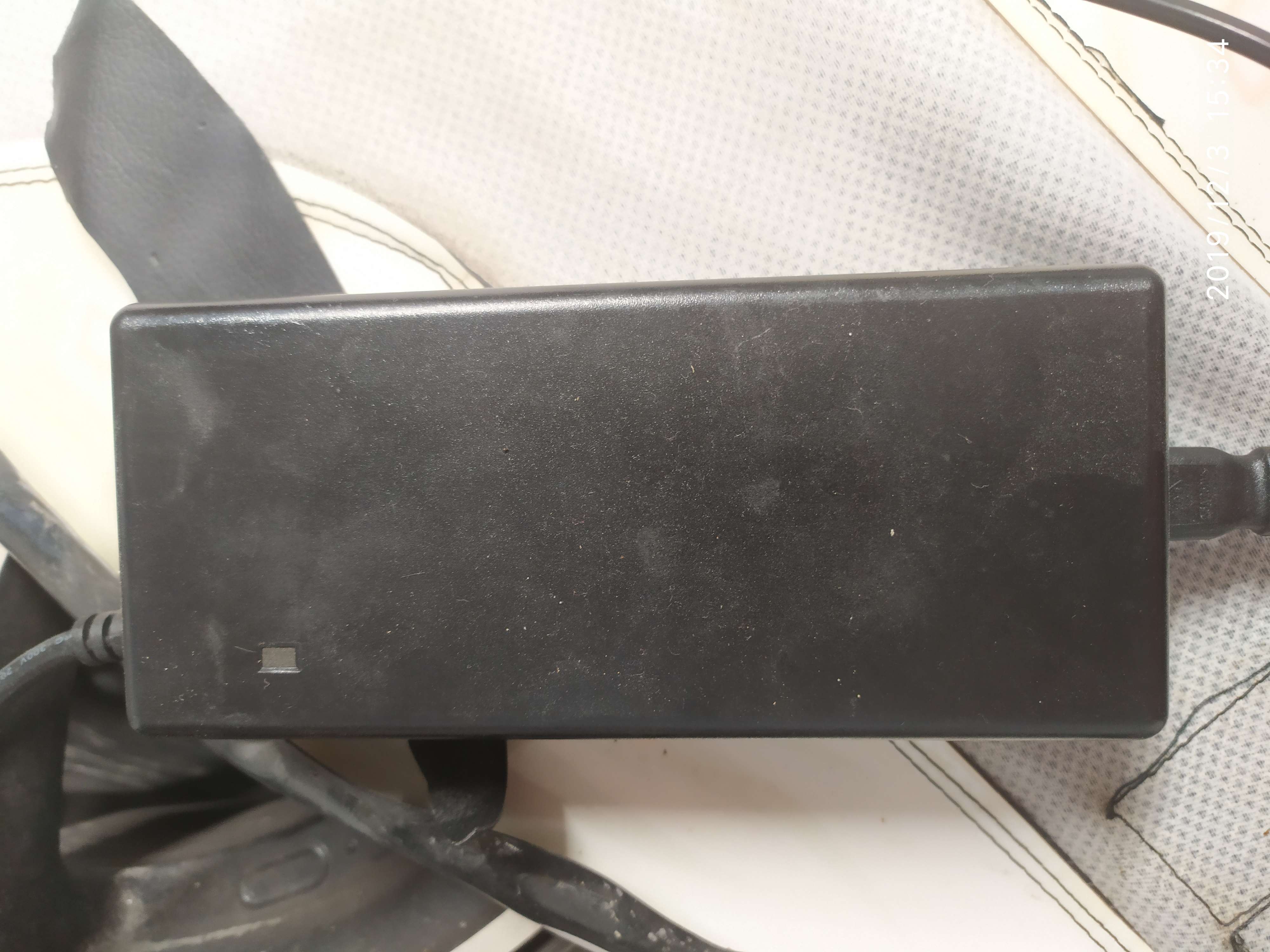

Ghostrider Inserito il - 04/12/2019 : 23:53:32
Se da nuovo caricava come da foto è lui che non funziona più bene, non la batteria!!! Era basso anche prima (deve erogare 42V) ma adesso è proprio scarsino...
Si purtroppo è così... E pensa che quando era nuovo quando arrivava allo 0% indicato dal display non si fermava o spegneva (come fa ora al 16%) ma ero io che spegnevo e mettevo in carica per paura di fare danni alla batteria
Ghostrider Inserito il - 04/12/2019 : 23:48:01
Grazie per la dritta
Provo ancora a caricarla in casa al caldo per vedere la differenza e poi decido cosa fare
bik3r Inserito il - 04/12/2019 : 23:00:26
Cavolo ora dove lo trovo un carica batteria che abbia lo stesso spinotto
https://www.ethosbikes.it/?product=batteria-phylion-sf-06s-11ah
Dovresti chiedere se ti vendono solo il caricabatterie.
Ghostrider Inserito il - 04/12/2019 : 22:28:35

Ma non basterebbe tararlo con un buon tester? Dovrebbe avere dei trimmer all'interno, ti fai aiutare da un tecnico se non lo sai fare.
Ghostrider Inserito il - 04/12/2019 : 12:48:59
Ecco come caricava da nuova... La ebike aveva 20 giorni
319,74 KB
Ghostrider Inserito il - 04/12/2019 : 12:35:05
Può essere che lo hanno fatto cadere o sbattuto? Pensare che non glielo avevo dato (perché pensavo avessero i loro) poi però me lo hanno chiesto
Ghostrider Inserito il - 04/12/2019 : 12:32:54
Come vedi sull'etichetta c'è scritto 42V, ed è quella la tensione che deve avere la batteria appena ricaricata: Siccome la tua si ferma a 41,6V significa che il caricatore è starato, pertanto la tua batteria non è mai carica al 100%!!!
Ecco che la tua asserzione "sembra ok" è sbagliata...
Se in assistenza avessero lasciato scaricare troppo la batteria tu non saresti assolutamente riuscito a far partire la ricarica, è questo che accade.
Ah ok... Allora la colpa è del caricatore
Però non ha nessun pulsante o altre cose per poterlo tarare o starare
569,39 KB
Prima di portarlo in assistenza tutto era normale... Cioè non avevo fatto caso al display, però quando usavo la ebike era scarica solo allo 0%... Anzi andava ancora... Bhooo
Barba 49 Inserito il - 04/12/2019 : 08:07:39

Ghostrider Inserito il - 04/12/2019 : 00:34:22
Queste sono le specifiche del carica batteria originale, a parte il made in China sembra ok... Secondo me hanno rovinato qualche cella in assistenza... Lasciandola troppo tempo completamente scarica
551,88 KB
bik3r Inserito il - 02/12/2019 : 19:02:17
Con la stessa batteria (carica) ogni cella arriva a 4,18V.
4,16v è un po bassa per essere al 100%.
Prova a vedere quanti Wh riesce ad erogare dalla schermata AVANZATE/DIAGNOSI da batteria carica a scarica. ricorda che il valore lo resetti azzerando il trip dei km

Ghostrider Inserito il - 02/12/2019 : 15:27:33
Il problema è che la batteria non è completamente carica, le LiIon lavorano a 4,2V massimi e conservano questa tensione anche dopo ore che sono state scollegate dal caricatore, quindi probabilmente hai la tensione del charger troppo bassa!
Deve essere 42V, altrimenti ti perdi per strada un bel po' di Ah...
Quante ore l'hai tenuta in carica?
Tutta la notte... Con il caricatore originale
Barba 49 Inserito il - 02/12/2019 : 14:57:19
Ghostrider Inserito il - 02/12/2019 : 13:31:16
La 1 da sempre un po' di meno delle altre... Sarà lei il problema?
Ghostrider Inserito il - 02/12/2019 : 13:29:58
Ho fatto la foto con la batteria al 100% e mi da questo:
Che dite c'è qualche problema?
364,71 KB
