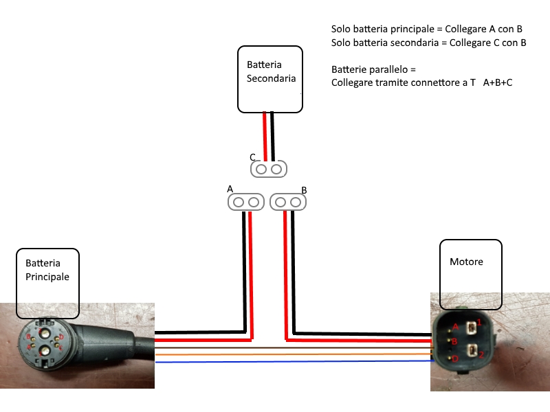

domanda....visto che sono in proncinto di installare la seconda batteria.
considerato che quest'ultima la metterei all'occorrenza ma vorrei predisporrre il tuttto che connettori mi consigliate? intendo lo spinotto maschio (che uscirebbe dalla batteria) e la femmina che andrei a collocare e fissare sul telaio
intendo una cosa come in foto che abbia il corretto voltaggio/amperaggio

gli xt60 fanno egregiamnente il loro lavoro ma avrei un qualcosa di volante che esce dal telaio
con i rosenberg se faccio il foro e fisso la piastrina avrei una soluzione piu pulita.... ma costano appunto un occhio della testa!!

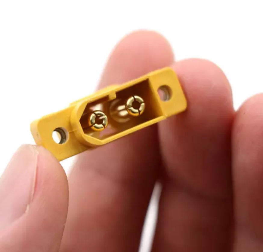

Inserito il - 26/02/2019 : 11:26:20  Mostra Profilo Invia a MilleMiglia un Messaggio Privato  Rispondi Quotando
Credo che ci sìano le piastrine per fissare anche gli xt60, mi sembra di averle viste in AliExpress
Inserito il - 26/02/2019 : 12:06:22  Mostra Profilo Invia a MilleMiglia un Messaggio Privato  Rispondi Quotando

qui ho visto gli xt60 da pannello,ma sicuramente ne trovi anche su hobbyking
https://www.ercmarket.com/xt60-connector-panel-mount-1-set-xt60-02202a.html

Io ho modificato il cavo, ho tagliato i fili di potenza e portati esternamente e con dei connettori gestisco le due batterie.
Ti allego lo schema.
Il tutto è stato fatto nell'ipotesi di un viaggio di più giorni senza possibilità di ricarica o di una uscita dove possa servire una terza batteria.
E' importante che la batteria principale sia sempre collegata e che non vada a zero.
118,98 KB

14668 Messaggi
Inserito il - 20/03/2019 : 00:26:48  Mostra Profilo Invia a andrea 104KG un Messaggio Privato  Rispondi Quotando
bel lavoro, il problema nella levo è portare fuori 4 fili grossi... ma con solo la secondaria collegata è vero che i ilivelli non funzionano più? a che livello si blocca?

Inserito il - 20/03/2019 : 09:12:59  Mostra Profilo  Visita l'Homepage di blindo7 Invia a blindo7 un Messaggio Privato  Rispondi Quotando
eccellente descrizione Depis,grazie!
