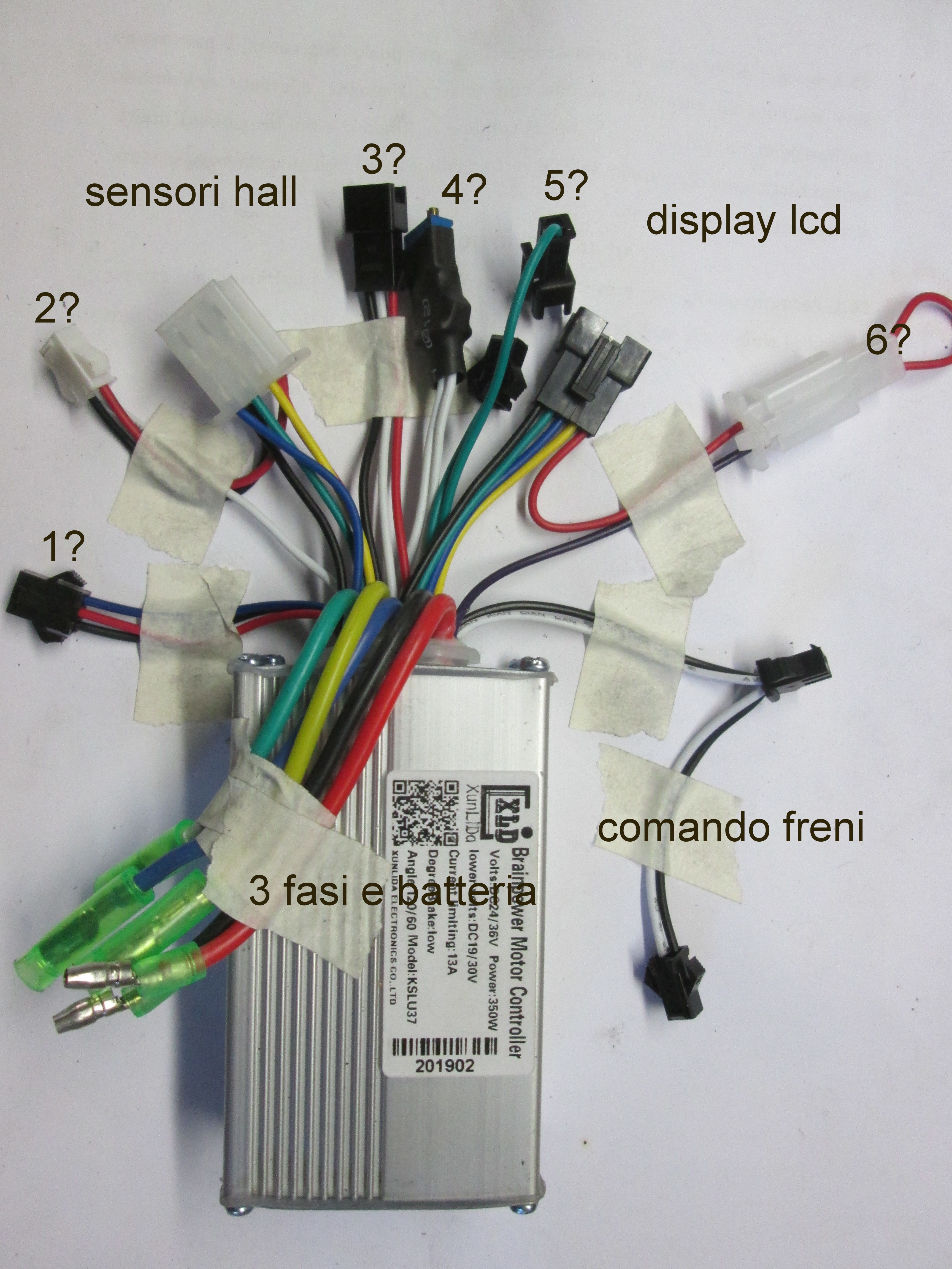

Ciao devo applicare un nuovo contoller su una vecchia e-move 24V, ho preso un kit con display lcd,sensore di velocità, controller, leve freno, pas e comando gas a manopola, che non monterò, ma non mi hanno mandato nemmeno uno straccio di schema di montaggio e i colori di fili e spinotti quasi mai corrispondono.
Le tre fasi, la batteria, gli switch dei freni e il display li ho individuati ma sono in dubbio su dove collegare il sensore di velocità, il pas e il blocchetto con la chiave per poter spengere la centralina e mi piacerebbe sapere anche la funzione degli altri fili che escono dal controller

Inserito il - 29/03/2019 : 15:35:24  Mostra Profilo Invia a andrea 104KG un Messaggio Privato  Rispondi Quotando
Posò solo dire che 1 Pas e 3 acceleratore o viceversa. Il 5 uno Speed limiter quando collegato o scollegato, il 4 forse un cruise e il 2 forse un sensore di velocità esterno.
La fiera dei forse..

...l'importante è non fare danni invertendoli, di questo vorrei essere sicuro prima di smanettarci sopra

Inserito il - 30/03/2019 : 20:42:44  Mostra Profilo Invia a andrea 104KG un Messaggio Privato  Rispondi Quotando
Per pas e acceleratore non fai danni. controlla nel loro spinotto i colori. Come vedi in entranbi c'è un rosso e un nero cioè un + e un - poi c'è un filo colorato che il segnale. Il rosso e il nero devono coincidere con quelli del pas / acceleratore, il seganle è diverso al limite non funziona.

...per rimettere in funzione il blocchetto di accensione, pensavo di intercettare il positivo o il negativo che porta al display lcd e lasciare la centralina con + e - diretto dalla batteria...

Inserito il - 01/04/2019 : 12:06:11  Mostra Profilo Invia a andrea 104KG un Messaggio Privato  Rispondi Quotando
Se pensi che ti serva... sicuramente funziona visto che senza display non va niente..

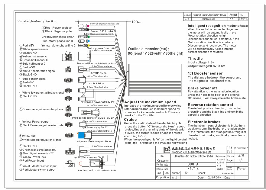

...nel frattempo i cinesi mi hanno mandato lo schema
175,13 KB
dove c'è il ponticello tra rosso e nero (master switch) posso inserire il mio blocchetto di accensione, giusto?

Inserito il - 01/04/2019 : 15:53:07  Mostra Profilo Invia a maxdef un Messaggio Privato  Rispondi Quotando

14669 Messaggi
Inserito il - 01/04/2019 : 22:12:02  Mostra Profilo Invia a andrea 104KG un Messaggio Privato  Rispondi Quotando
E' una procedura automatica per il riconoscimento dei sensori di hall qualora i colori dei fili non corrispondano... però mai fatta odio gli hall e ho solo centraline sensorless
Non riesco a vedere l'immagine... quanti dei forse avevo centrato?
maxdef
191 Messaggi
Inserito il - 02/04/2019 : 08:34:14  Mostra Profilo Invia a maxdef un Messaggio Privato  Rispondi Quotando
...ne hai azzeccate 3 su 5
171,31 KB
comunque l'ho montato e funziona, però mentre sul cavalletto raggiungo i 25km/h e poi il controller stacca, su strada mi stacca continuamente l'assistenza e con i vari livelli di assistenza non raggiungo più di 15km/h
