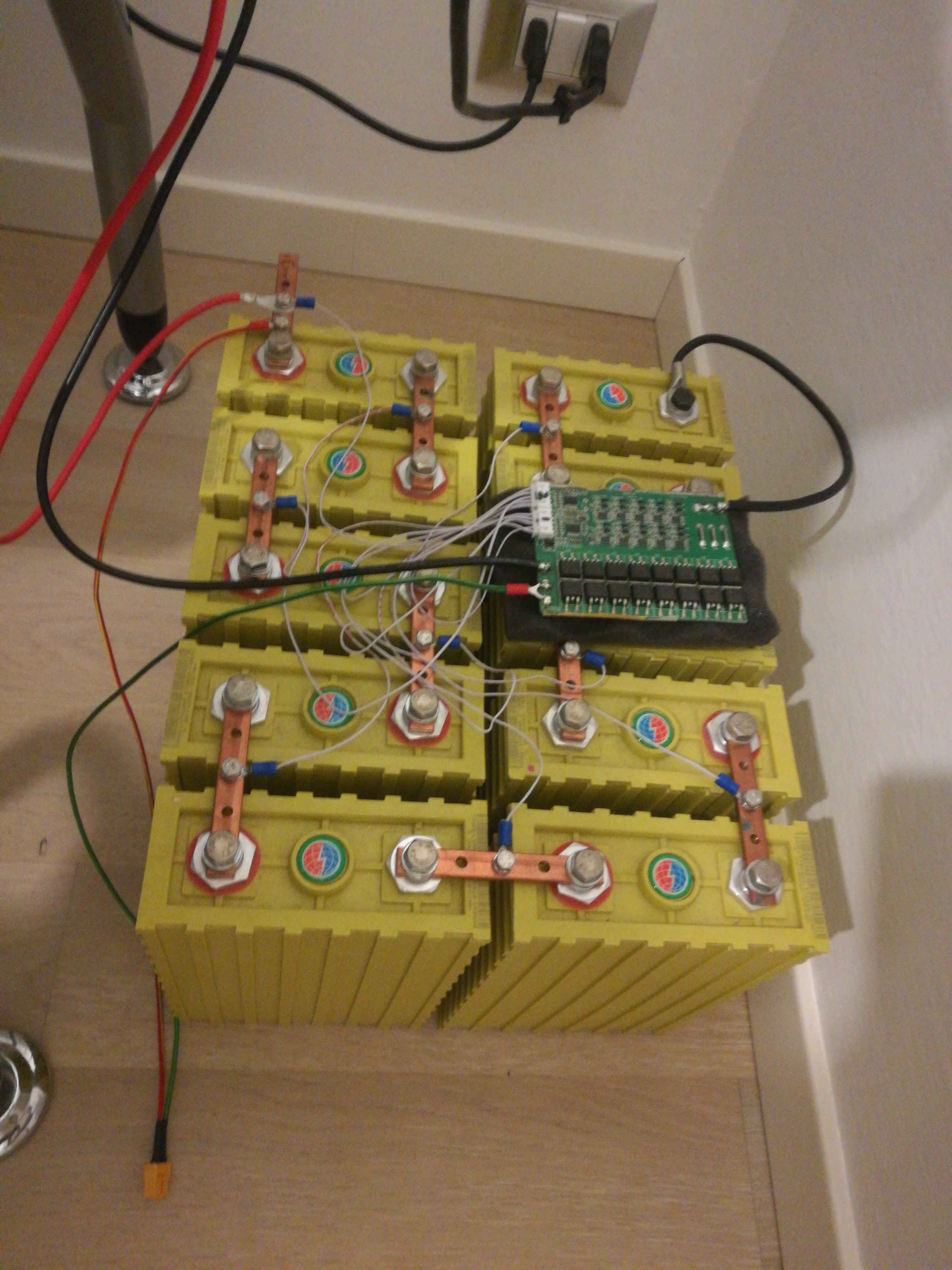

Da un annetto le ho assemblate 10s 33v 3,3 kw e le uso in abbinamento al fotovoltaico. Che ne pensate? Le soluzioni home made non godono della detrazione ma hanno i costi che dovrebbero avere le batterie se fossero convenienti...

Molto interessante, ci dai qualche altro dettaglio?
Perchè 33v? Con che pannelli le ricarichi? hai un inverter che lavora a 33v? E' un impianto ad isola o grid connected?

Ho scelto un 10 s perché cosi raggiungevo la capacità che volevo. Anche se 10 s è una configurazione tipica delle li ion. Le uso con bms e bilanciatori attivi, cosi ne ho risparmiati un paio rispetto ad una vera 36v. La carico con un caricabatterie da 10 a che si accende qundo l'inverter principale esporta corrente in rete. Ah ho un impianto regolare da 4 kw e uno smart meter che tramite un cloud segna i consumi e la corrente in vendita.

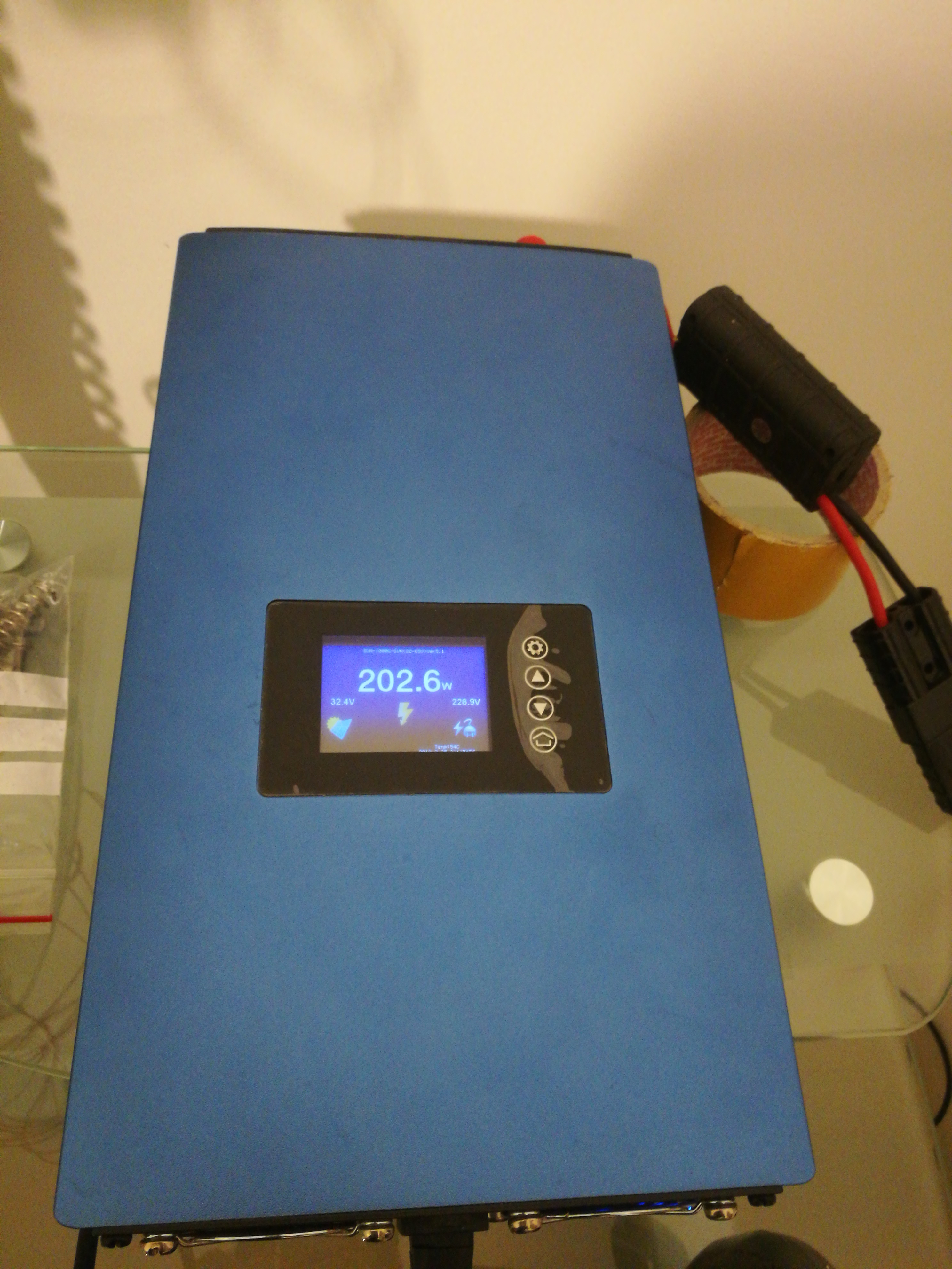

Tornando alle batterie, sono connesse ad un inverter con un ta che limita la potenza al solo consumo reale rilevato on casa, basta cercare inverter with limiter e lo trovate. È molto versatile, accetta da 22 a 65 v in.ingresso

Tornando alle batterie, sono connesse ad un inverter con un ta che limita la potenza al solo consumo reale rilevato on casa, basta cercare inverter with limiter e lo trovate. È molto versatile, accetta da 22 a 65 v in ingresso e si puo impostare sia la potenza massima che dece erogare, sia la tensione minima a cui stacca per preservare la batteria.

Le celle Winston le conosco, vanno benissimo, e oltretutto si possono utilizzare con i loro piccoli BMS a bordo cella, li trovi sullo stesso sito di vendità delle celle che è EV-Power.

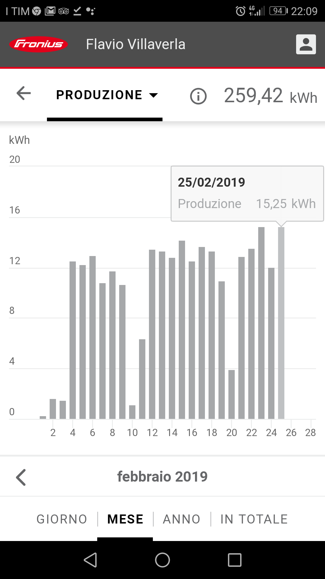

Le Winston son veramente buone celle, supportano correnti importati. Volevo prendere lo smart bms a123 , pagato e tutto me lo hanno messo in consegna dopo 6 mesi uff. Andrea, con 3 kw si ha un buon autoconsumo, sera/notte senza pompa di calore sono coperti. Bisogna sempre rispettare la produzione del fotovoltaico, ti allego schermata della produzione di febbraio che finora è stata molto buona. Nei giorni non produttivi si va in prelievo alla grande, ma sono pochi kw.
