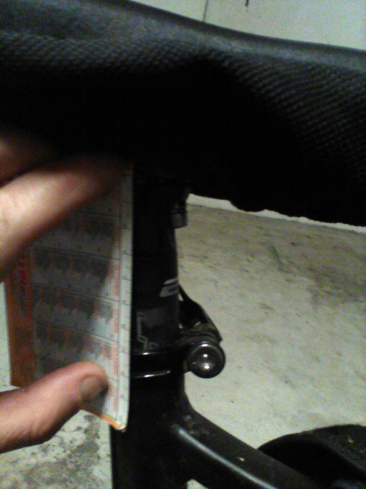

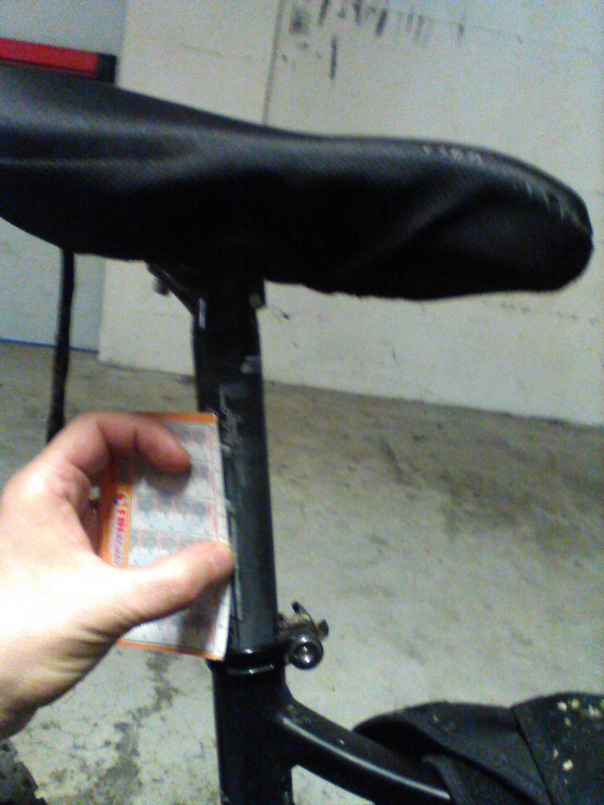

mi rendo sempre più conto dell'utilità della sella telescopia nel fuori strada...
...ma la mia BH "nuova" non ce l'ha.
Posso però montarla ora trovando il pezzo giusto ma dopo un tentativo col biciaio vicino casa ho capito che ho un problema "geometrico".
Ho bisogno di una sella che abbia una piccola escursione, diciamo 8-10cm ma sopratutto una altezza minima contenuta rispetto all'estremità del canotto.
Diciamo 7cm massimo massimo, altrimenti anche mettendola a minima estensione resto con la sella troppo alta per le mie gambe e viene meno tutta l'utilità della sella telescopica (in discese ripide e sconnesse)...
diametro 31.6, comando al manubrio... sul web ne trovo tante ma purtroppo la dimensione che mi interessa, il minimo fuorisella, non viene pubblicizzata!
Qualcuno mi sa aiutare?

Inserito il - 03/03/2019 : 21:26:16  Mostra Profilo Invia a pilotaDD un Messaggio Privato  Rispondi Quotando
qualche foto...

Inserito il - 03/03/2019 : 23:34:46  Mostra Profilo Invia a andrea 104KG un Messaggio Privato  Rispondi Quotando
di solito viene indicata launghezza totale es 440mm e il massimo inserimento es 220mm, per differenza si ha la parte sopra. Pero se il tuo canotto sporge poco (come il mio sulla gt) non c'è nulla da fare. Forse mettere un modesto meccanico che ha tre posizioni e tenerlo sull'intermedio... ma non so se si possa fare
per meccanico cerca ERAORA REGGISELLA.
Inserito il - 04/03/2019 : 10:31:37  Mostra Profilo Invia a Steu851 un Messaggio Privato  Rispondi Quotando
Devi verificare quanto può entrare il reggisella nel tubo sella poi prendendo la lunghezza totale del reggisella e togliendo l'escursione puoi capire come si posizionerebbe.
Il telescopico deve poter posizionare la sella il più in basso possibile, in discesa offroad si sta in piedi sui pedali e deve interferire il meno possibile.
Se il tuo telaio non è predisposto per un telescopico col cavo completamente nascosto ti consiglio quelli col cavo che entra sul collarino, dove il cavo una volta installato sta fermo, ed evitare quelli più economici col cavo che si collega in cima, sotto la sella perchè nle mio caso con la sella tutta già dava fastidio e faceva una brutta piega
Io ho appena cambiato il mio poichè con quello di serie da 120 mm di escursione dovevo estrarre il reggisella di qualche cm ne ho preso uno che entra nel tubo sella completamente ma con escursione 150 mm.
