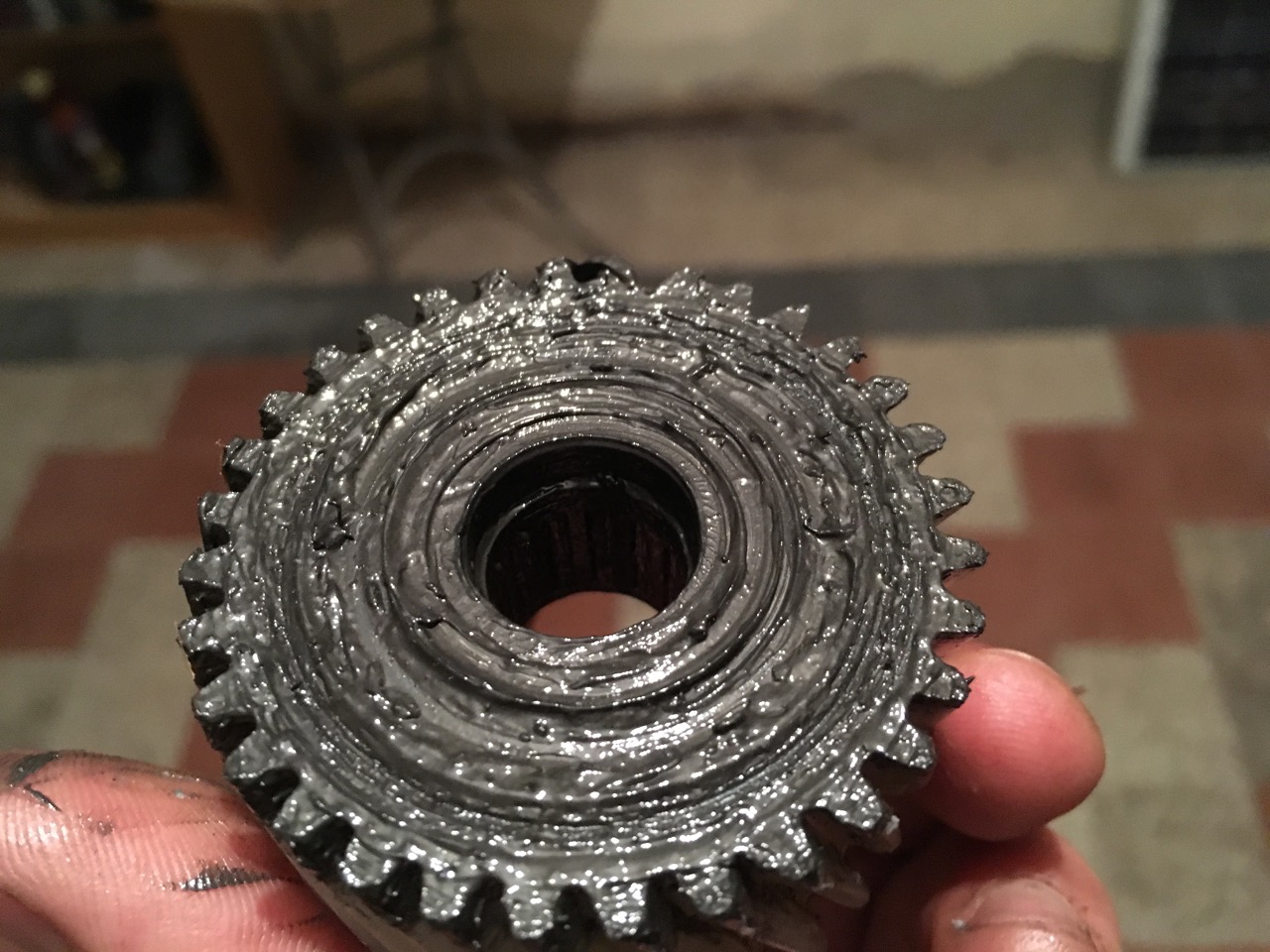

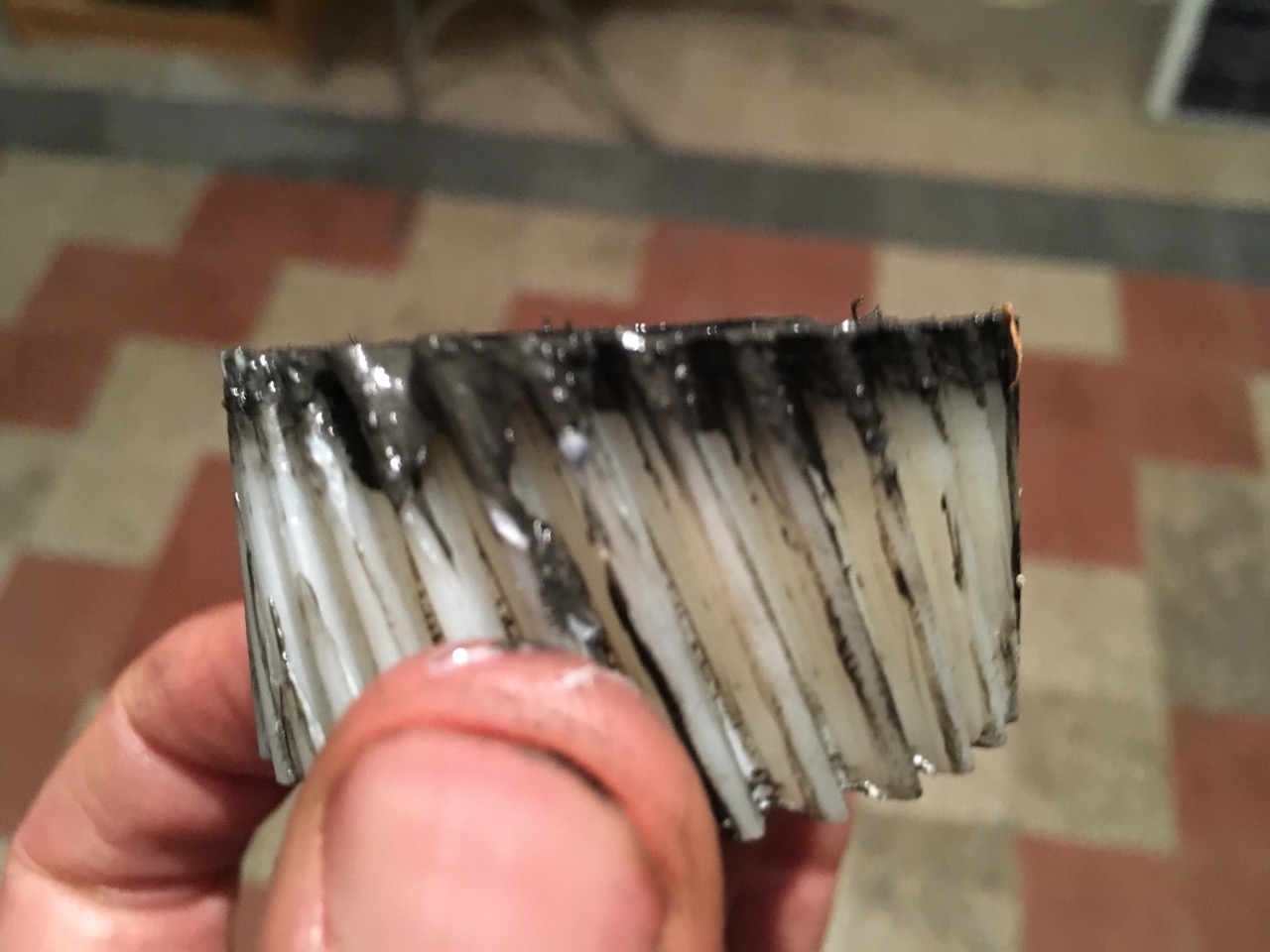

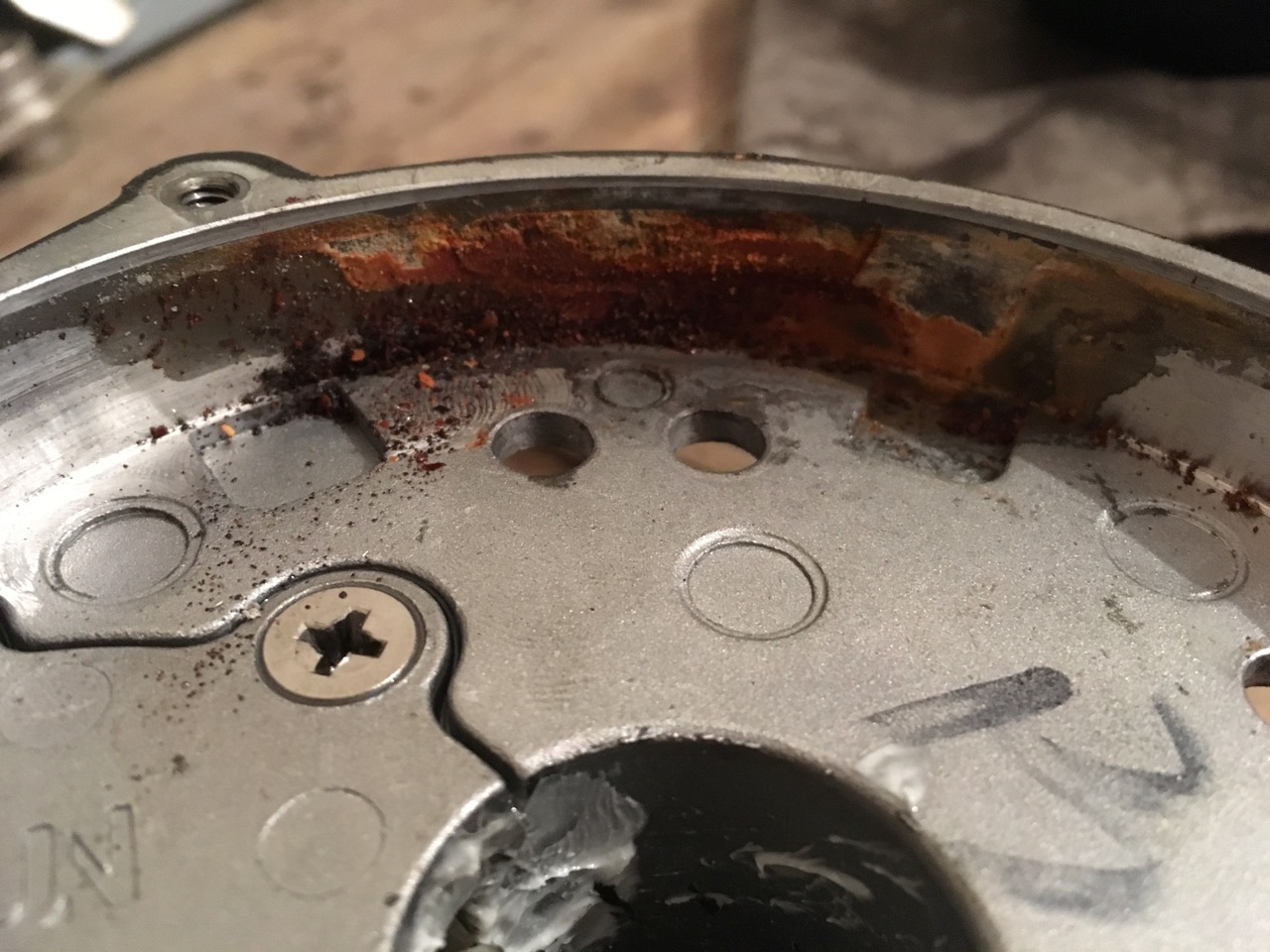

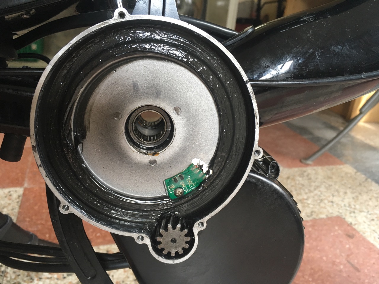

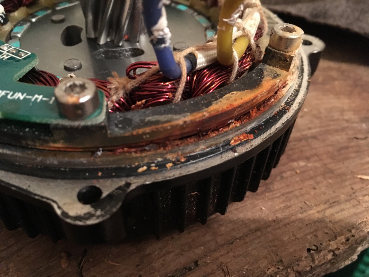

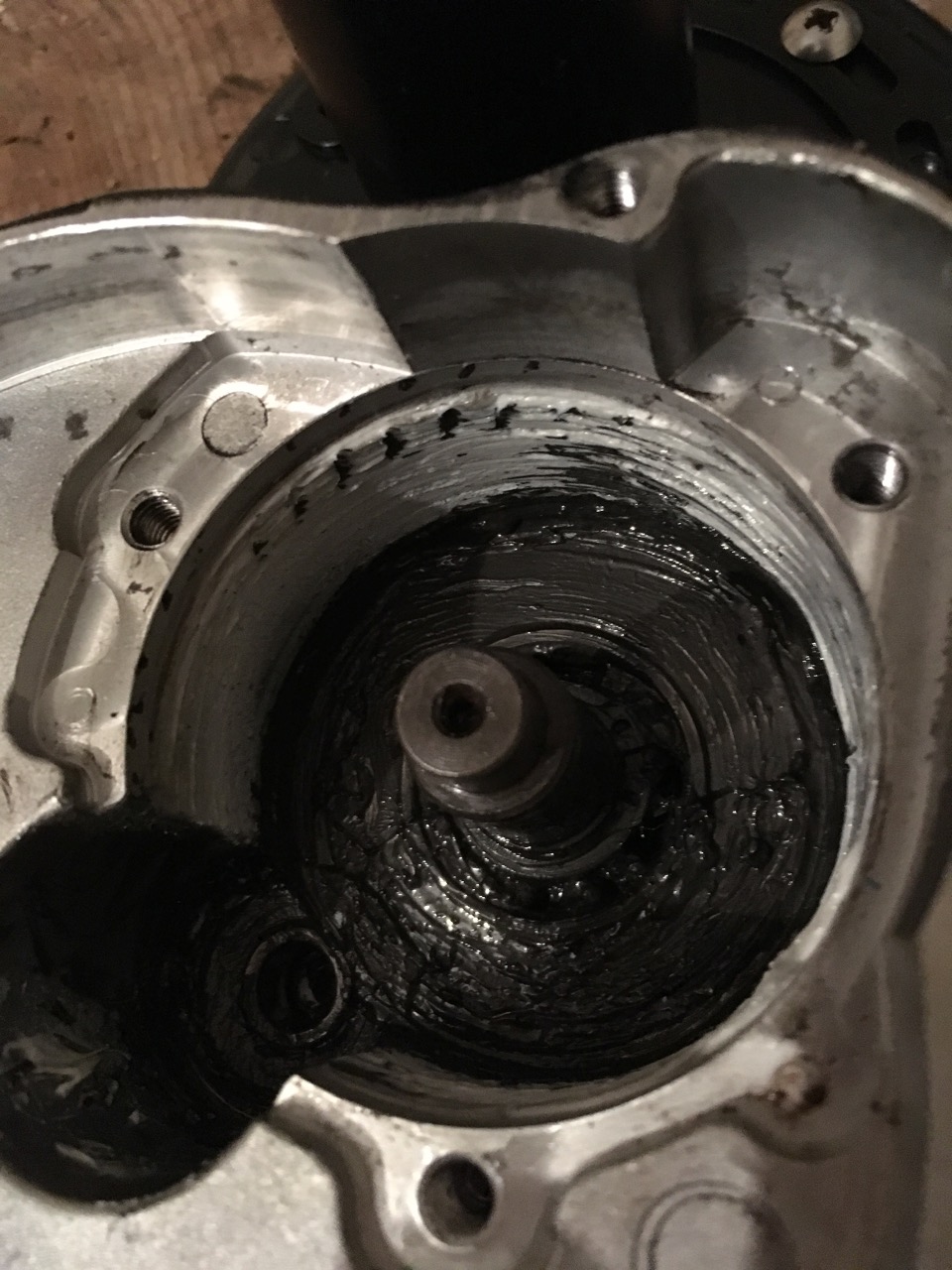

Volevo aggiornarvi sulla situazione, la magagna era di quelle subdole da scovare, come potrete vedere dalle fotografie, ho smontato tutto il bbs01 fino a capire che la resistenza avvertita ai pedali dipendeva dalla rottura del cuscinetto tra l'ingranaggio in teflon e l'ingranaggio riduttore.
Ora ci sarà da risalire al ricambio, magari localmente, per poi rimontare il tutto.
Vi ringrazio ancora per ogni suggerimento che mi darete.
