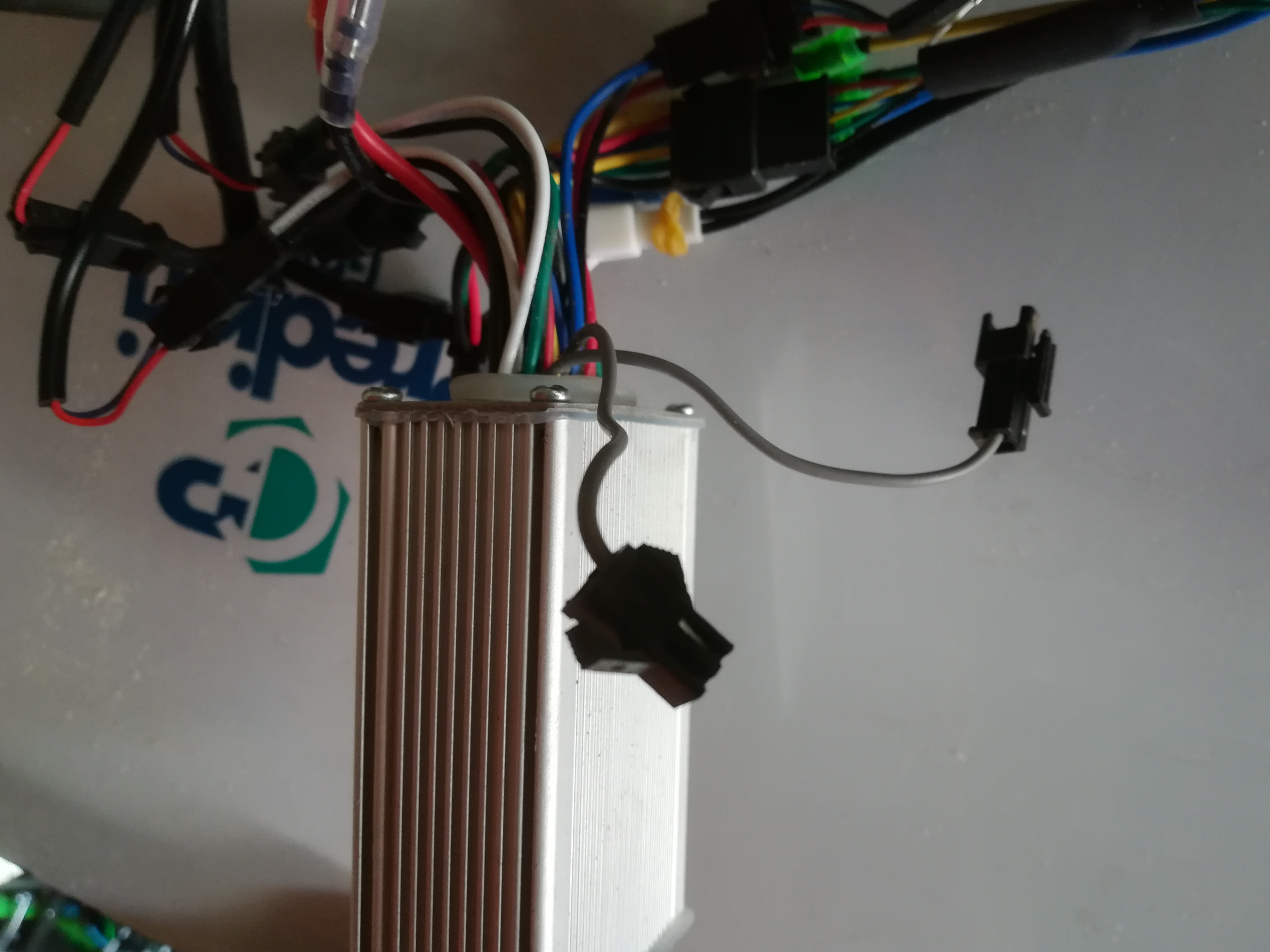

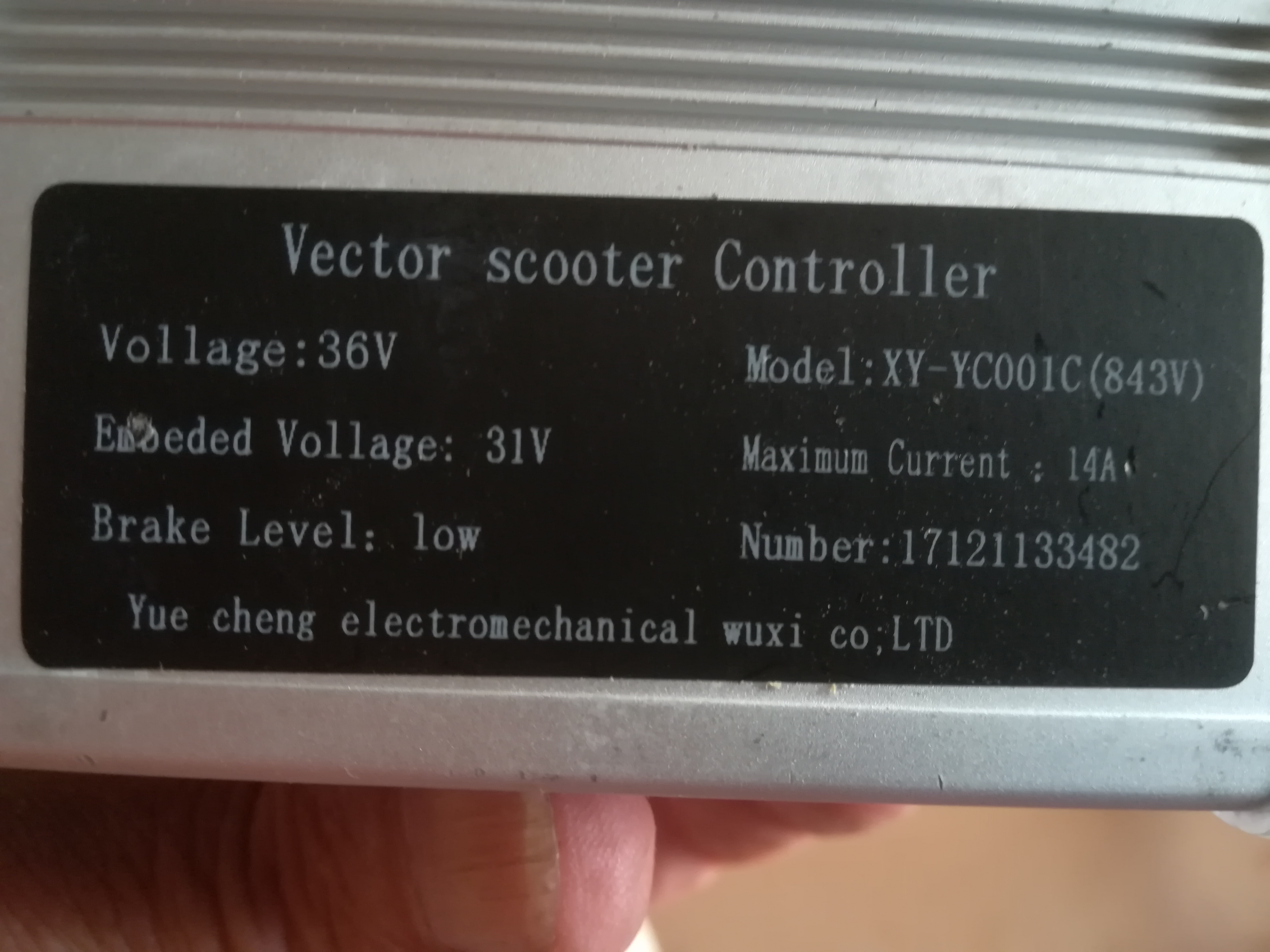

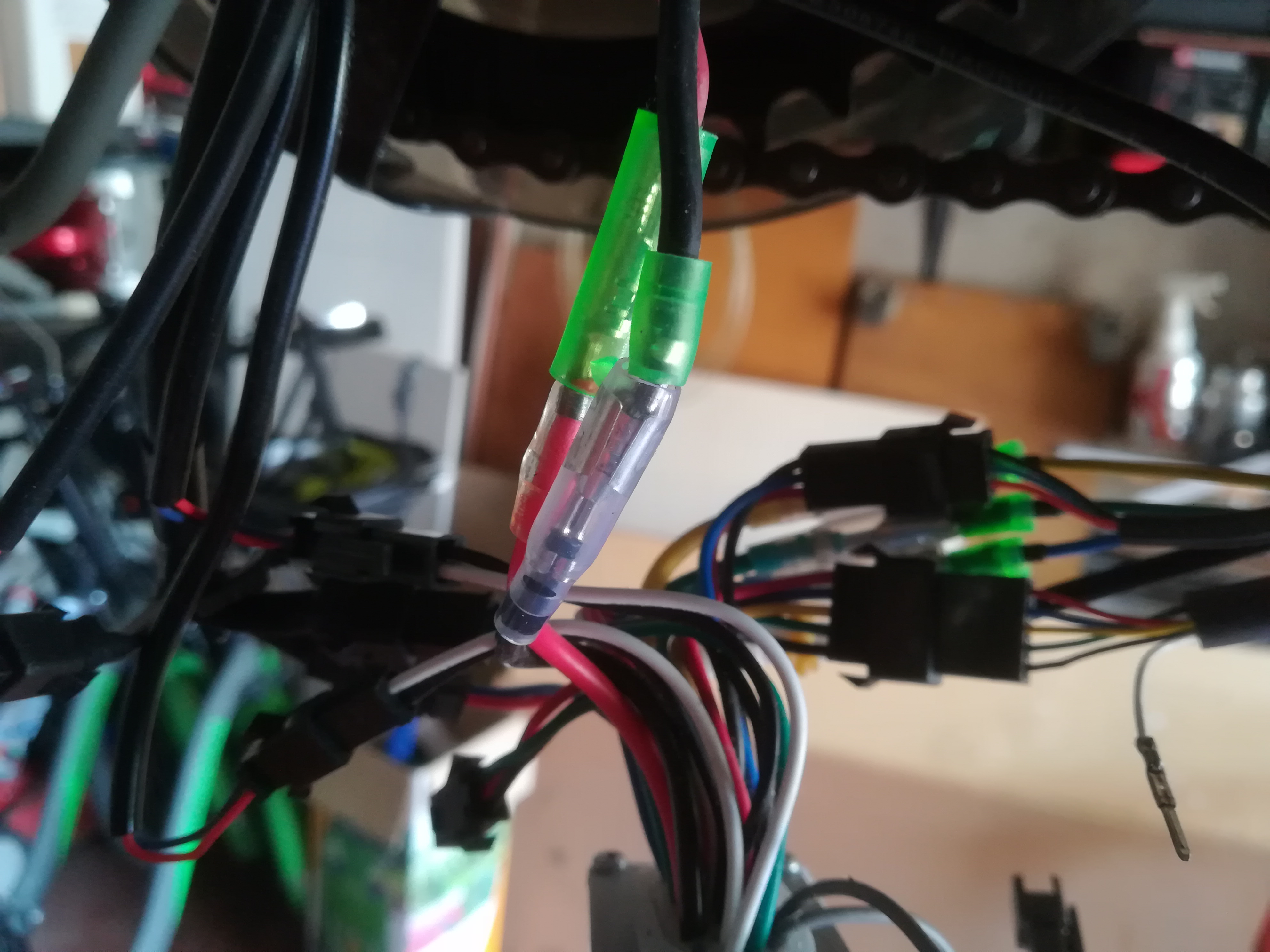

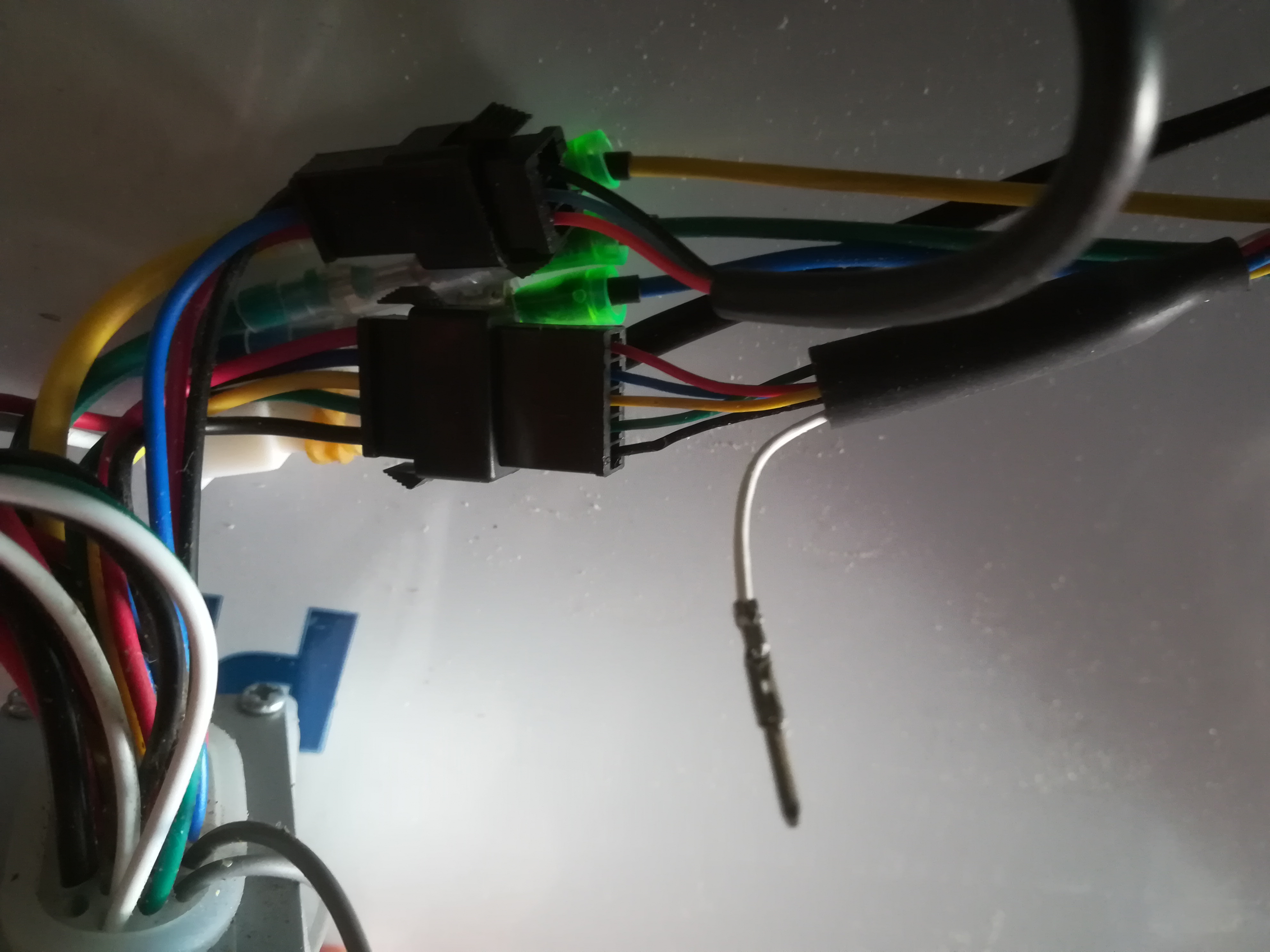

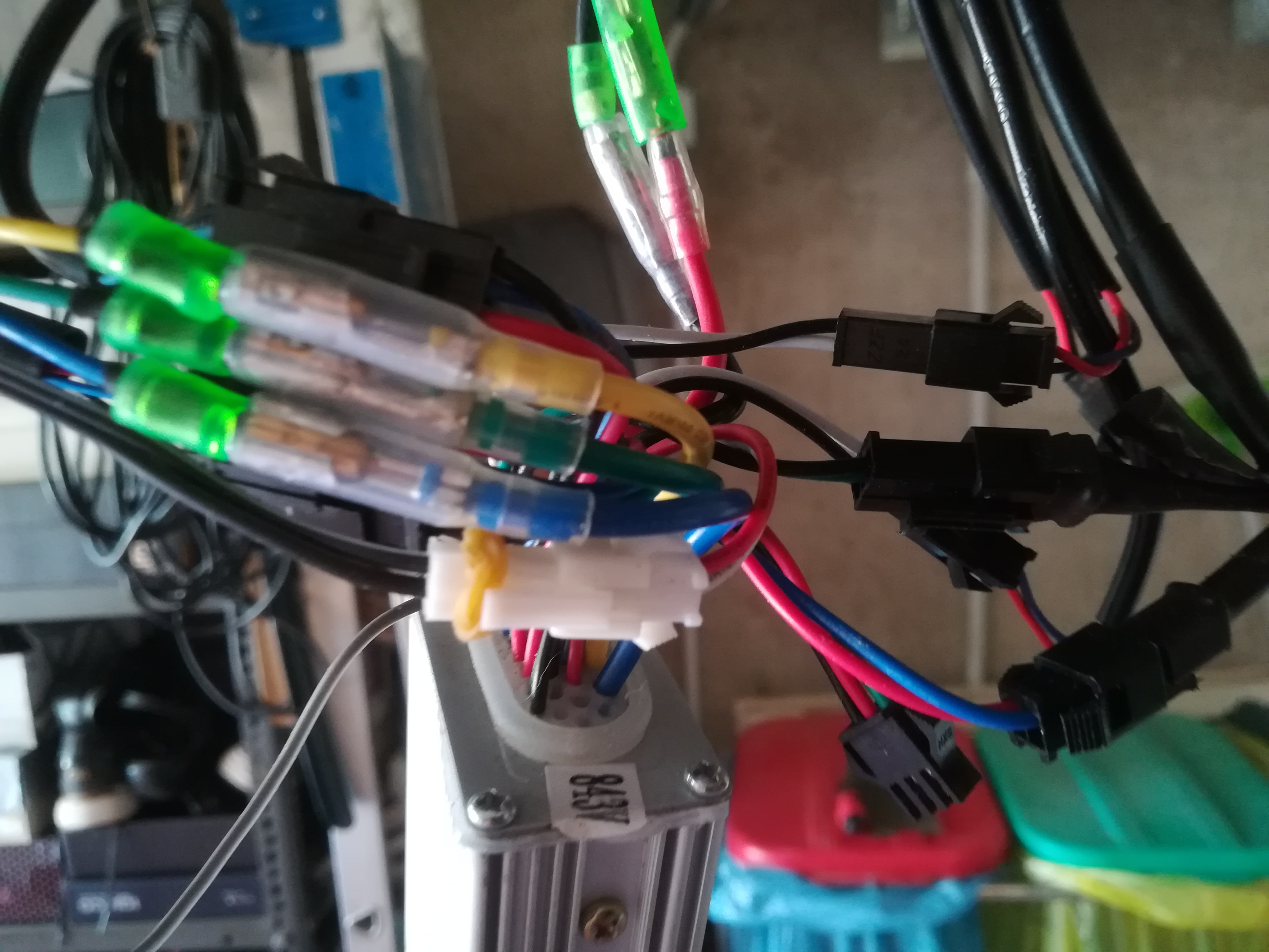

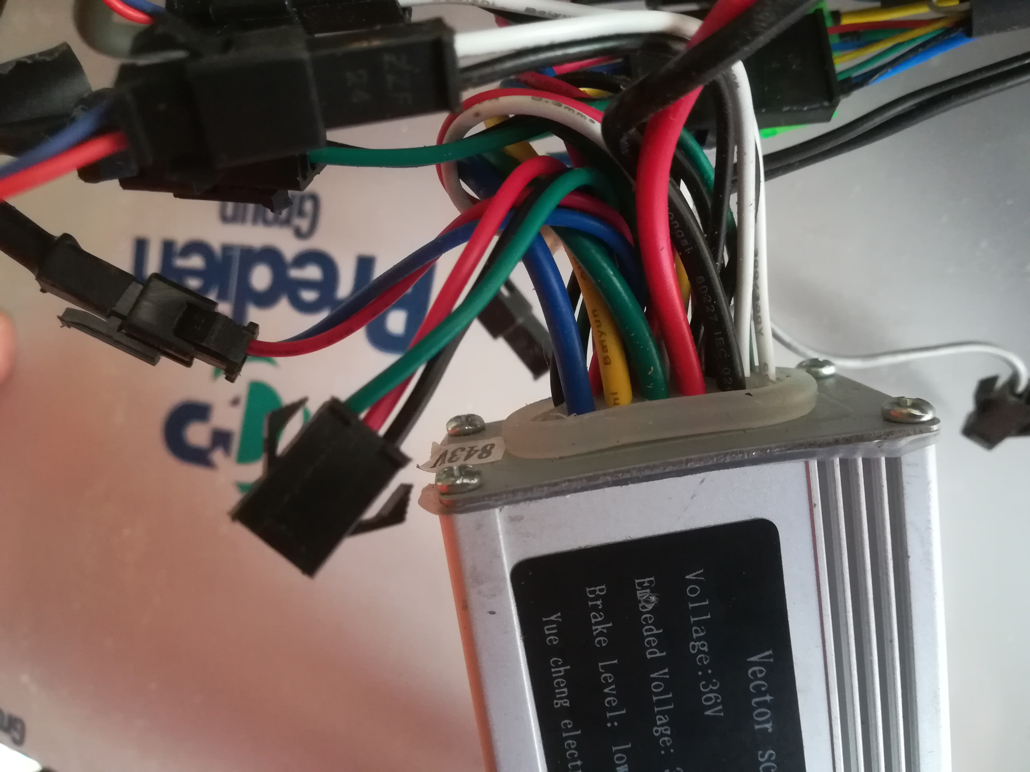

Inserito il - 13/08/2020 : 22:31:06  Mostra Profilo Invia a luigii un Messaggio Privato  Rispondi Quotando
cari amici,dopo 16 mesi passati ad usare le nostre e-bike(mia moglie ed io)ritorno a voi con il quesito posto precedentemente,quello della partenza in salita con il pulsante del walk assit che attualmente ha poca potenza,con un amico ho tolto il carte di protezione del controller ed ho fatto alcune foto di esso,ve le mando per una visione e spero che riusciate a capire se si può aumentare la potenza di partenza. grazie per eventuali rispoate.

14672 Messaggi
Inserito il - 13/08/2020 : 23:12:11  Mostra Profilo Invia a andrea 104KG un Messaggio Privato  Rispondi Quotando
Il connettore della terza foto, col filo nero, rosso e verde, dovrebbe essere l'acceleratore, dovresti lavorare su quello. Però ottenere la giusta potenza che sposti una persona in salita e contemporaneamente non sia un pericoloso effetto di "scappa via" non mi pare facile. Io ci monterei un acceleratore, se accetti di essere illegale... almeno per provare poi eventualmente lo puoi togliere e lavorarci su. Costano pochi euro e sono tutti uguali. Questo ad esempio a pollice
https://www.ebay.it/itm/Acceleratore-potenziometro-bicicletta-elettrica/263390560669?hash=item3d534d019d:g:8NYAAOSwCO9c8UV-
Bisogna solo controllare che i colori dei fili siano giusti, nero col nero, rosso col rosso e glialtri due anche se di colore diverso assieme.
Altrimenti devi mettere un potenziometro o un diodo e un pulsante ma è un accrocchio non facile da sistemare bene sulla bici e a portata di pollice.
Credo che tu sia della zona di Giordano, penso che lui protrebbe aiutarti se ha tempo.
Inserito il - 13/08/2020 : 23:17:53  Mostra Profilo Invia a Barba 49 un Messaggio Privato  Rispondi Quotando
Guarda che quello che tu usi per partire in salita NON è stato pensato per questo impiego, infatti si chiama "walk assist" e serve a far camminare da sola la bici quando si porta a mano, quindi NON deve avere potenza!!!
Ma poi scusa, se parti con la marcia più corta come fai ad avere problemi di avviamento dell'asssitenza in salita? Ovvio che se parti con una marcia "lunga" l'assistenza non si avvii, ma il cambio lo hanno messo proprio per usarlo.

luigii
21 Messaggi
Inserito il - 24/08/2020 : 22:15:37  Mostra Profilo Invia a luigii un Messaggio Privato  Rispondi Quotando
buona sera a tutti,dopo avere letto i vostri suggerimenti ho fatto delle prove installando un acceleratore a manopola collegando i fili alla presa della centralina,mettendo una resistenza in serie di 33k ohm sul filo verde (quello del segnale 0-4 volt),bloccando a circa 5,5 km/h la velocità massima a manopola con torsione fine corsa.
la partenza avviene con la manopola senza scossoni e dopo circa un metro azionando i pedali la bici parte normalmente .
la modifica secondo il vostro parere è a norma oppure no ?
vi ringrazio di eventuali risposte e vi auguro una buona serata.
14672 Messaggi
Inserito il - 24/08/2020 : 23:34:47  Mostra Profilo Invia a andrea 104KG un Messaggio Privato  Rispondi Quotando
Che io sappia fino a 6kmh l'acceleratore è a norma, aspettiamo altri.
