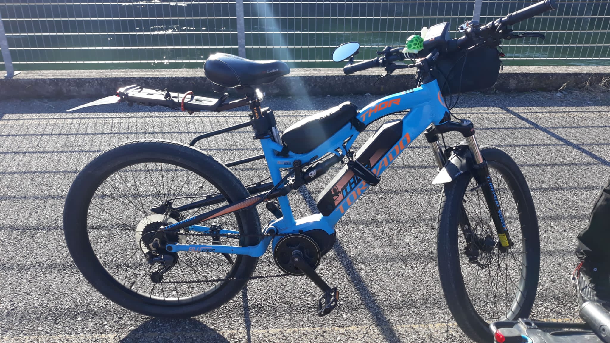

                      |  Inserito il - 30/01/2021 :  10:54:50
  3597,34 KB
 Per il suo colore bisognava aspettare maggio.
                      | Una persona pessimista fa si di creare delle energie che andranno nella direzione delle sue paure piu profonde, fino alla loro realizzazione. Il pessimismo sincronizza anche i semafori.
                | andrea 104KGUtente Master
   14771 Messaggi
                      |  Inserito il - 30/01/2021 :  12:45:32
                      | Fà più ciclista vissuto, anche se in questo caso direi sopravvissuto  Vai di bomboletta nera e sei a posto.... Io lo passerei ai raggi x .. hai un'amica infermiera?

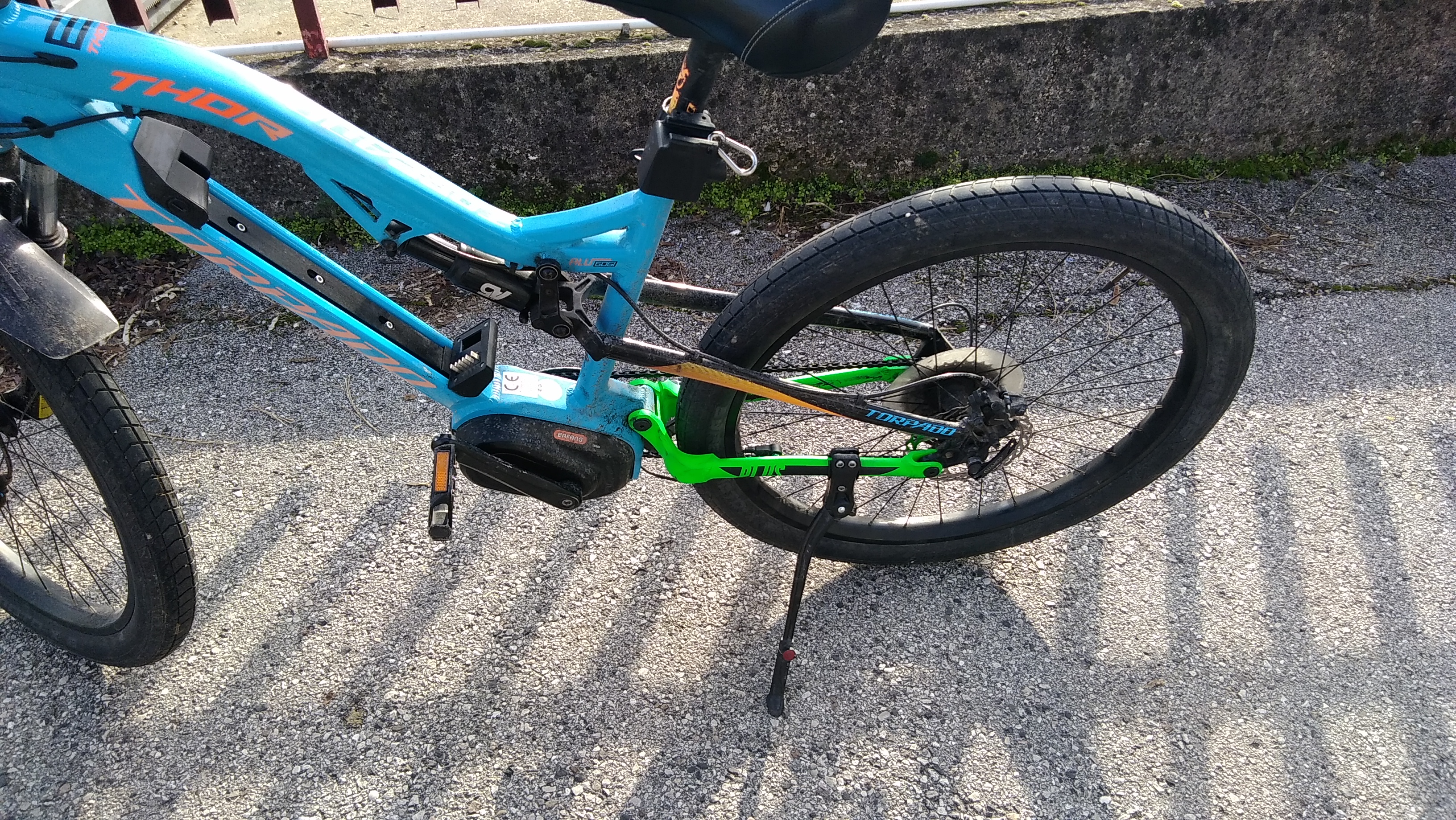

                | mmario89Utente Medio
   123 Messaggi
                      |  Inserito il - 31/01/2021 :  10:21:21
                      | Cavolo Claudio mi dispiace! Per fortuna non ti sei fatto niente e la bici l'hanno riparata in garanzia. Purtroppo l'alluminio ha vita a fatica e soffre di rotture di schianto anche se la cricca doveva esserci ma magari non visibile ad occhio nudo. Non è la saldatura che cede ma il materiale adiacente perché gli alliganti vanno in soluzione e si mettono un po' dove gli pare rendendo la parte più debole. Speriamo sia un caso isolato e che la bicicletta non abbia voluto dire di dimagrire  |
   14771 Messaggi
                      |  Inserito il - 31/01/2021 :  13:13:54
                      | Mmario89 però se ingrandisci la foto sembra proprio una saldatura divisa a metà e poco penetrante nel metallo.. |
                | supersimbol2Utente Attivo
   558 Messaggi
                      |  Inserito il - 31/01/2021 :  13:14:49
                      | ho cercato di ingrandire la foto, a occhio per me la saldatura era difettosa, si vede un contorno leggermente più scuro proprio dove c'era la saldatura e probabilmente era criccata da parecchio finchè non ha ceduto l'interno di schianto, aggiungici le vernici di oggi estremamente elastiche  che hanno nascosto il tutto e la frittata è pronta una domanda, ma la saldatura era testa testa o la parte tonda era cava e dalla parte quadrata c'era un innesto da infilare nel tubo?
                | claudio02Utente Master
   9064 Messaggi
                      |  Inserito il - 31/01/2021 :  13:26:40
                      | Per me era testa testa
 Forse ha ragione supersimbol
   558 Messaggi
                      |  Inserito il - 31/01/2021 :  14:42:51
 se fosse testa testa è lì l'errore, non terrebbe una beneamata minchia
 spero proprio che non sia così perchè è da denuncia e reso immediato con rimborso, anche il più scrauso degli avvocati riuscirebbe nell'intento

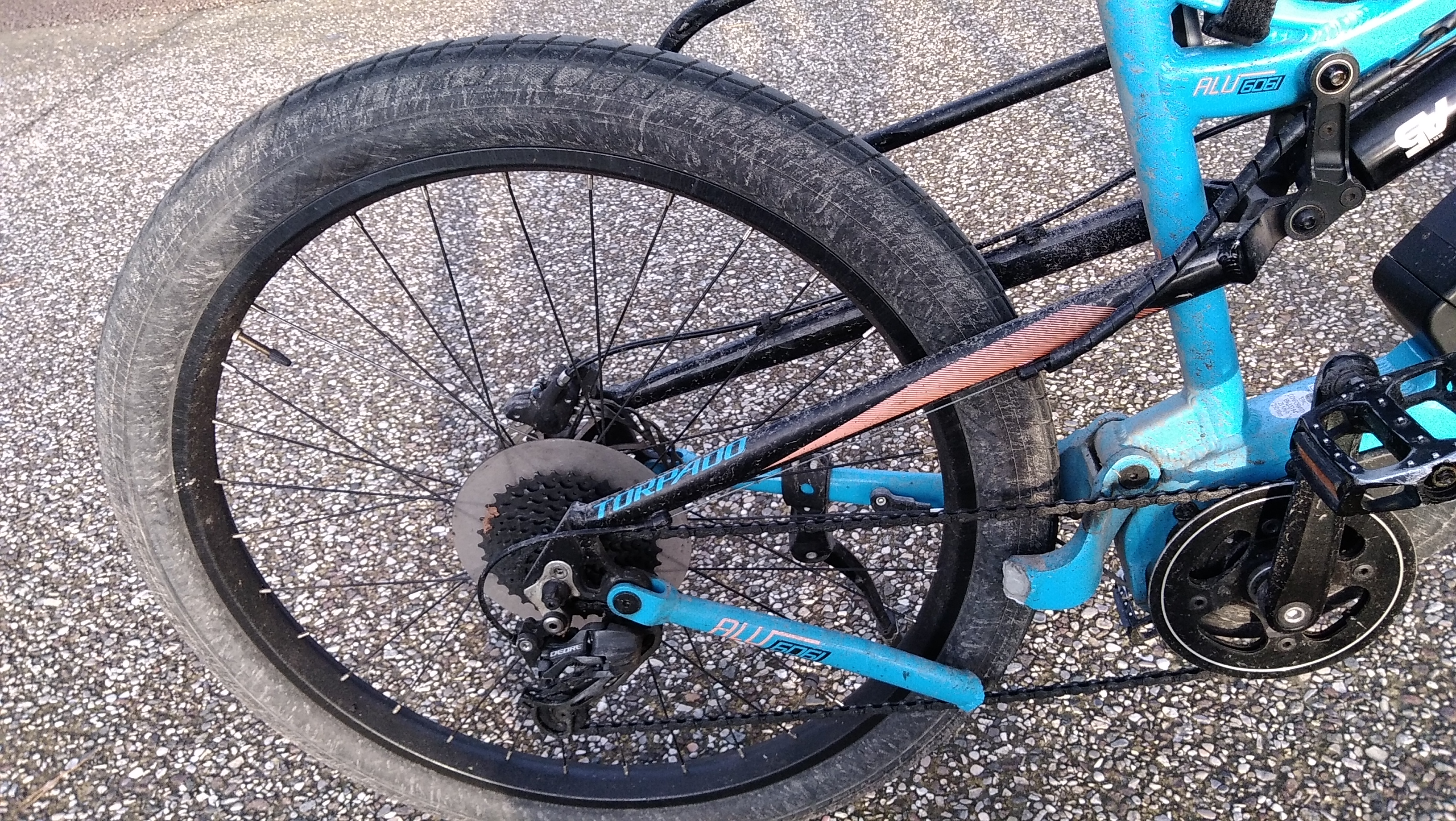

   9064 Messaggi
                      |  Inserito il - 31/01/2021 :  17:31:44
  362,54 KB
