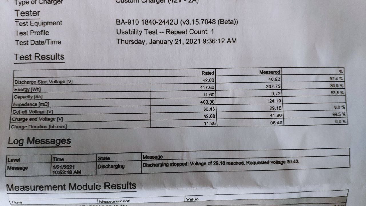

                      | Perdere tanta autonomia dopo pochi mesi è strano. La mia ha quasi 3 anni e 9000km ma avrà perso al massimo il 15%.
 Però sei tropo vago...
 Dovresti dire quanti km faceva a batteria nuova e quanti ne fa adesso.
 Dovresti anche quantificare i mesi e i km percorsi.
 Hai controllato la tensione del charger e quella della batteria a fine carica?
 Due batterie con lo stesso problema mi fa pensare o ad un lotto difettoso o a un problema del charger.

                      | Grazie a tutti. Proverò a rispondere a tutti con alcune informazioni che poi grazie alle vostre risposte potranno essere un punto di riflessioni sul da farsi.
 Per rispondere a hp9000, sì, c'è una certa delusione.
 Veniamo al punto. La tessere vip costa circa 200 euro e comprende (casco closca, valore circa 120 euro, antifurto pieghevole abus, 1 anno di antifurto, 2 anni di estensione garanzia e possibilità di comprare una batteria aggiuntiva allo scadere dei primi due anni a metà prezzo, cioè a 200 euro circa).
 Per quanto riguarda l'autonomia:
 Il test di pix riporta una autonomia di circa 80km. Io abito su un colle con una salita bella ripida. Per andare al lavoro faccio un paio di sali e scendi. In salita, con la batteria nuova, il calo di tensione mi fa abbassare di un "pallino" su 4 l'autonomia. Per andare al lavoro a/r sono circa 13km.  Con la batteria nuova, riesco ad andare 3 volte al lavoro. La quarta volte, alla prima salita, il calo di tensione mi farebbe spegnere il motore.
 Detto questo, dopo qualche mese (5/6) l'autonomia passa da 3 a 2 volte di percorso lavoro. Fino a circa nove mesi dopo a 1 volta per andare al lavoro (quindi 13 km).
 Probabilmete, fosse tutta pianura riuscirei tranquillamente a fare molti più km ma in pianura non userei nemmeno l'elettrico. Il problema è questo calo di tensione in salita, ma è proprio in salita che necessito di una spinta.
 Ho mandato la batteria in assistenza e mi hanno "reiquilibrato" le celle portando quindi l'autonomia, per il mio utilizzao da 1 a 2 volte, quindi circa 26km del percorso che sono solito fare.
 Allego anche un documento del loro test sulla batteria.

                | MilleMigliaUtente Master
   6819 Messaggi
                      |  Inserito il - 29/01/2021 :  17:09:08
                      | Fatti ricellare la batteria / le batterie con delle celle congrue  (es: vtc5 o vtc6) |
                | Sergiom2Utente Master
   3797 Messaggi
                      |  Inserito il - 29/01/2021 :  18:46:14
                      | Con vtc5 arrivi a 10.4Ah Con le vtc6 arrivi a 12Ah
 Le vt5 costano 4.70
 Le vtc6 costano 6.
 Una via di mezzo sarebbero le LG hg2 da 3000 Mha con una scarica da 20A a 4.75 euro.
 Tieni anche presente che le vtc hanno circa 300 cicli di carica.
 Non so le hg2, occorrerebbe indagare.
