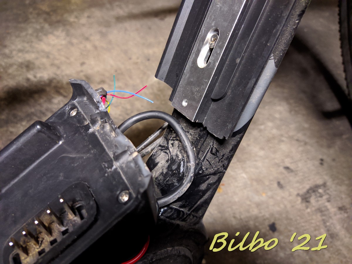

Mannaggia....
stamattina venendo al lavoro ho iniziato a sentire un tic tic tic ad ogni pedalata...pensavo fosse un pedale, visto che comunque capitava sempre nello stesso punto della pedalata, mentre ad un tratto mi sono ritrovato la batteria che è volata. Fortunatametne ero in ciclabile e non c'erano auto o altre bici (vabbè alla 6.15 non ci sono tante bici che girano)
Da quanto ho visto, al volo, perchè sono dovuto rientrare a casa in velocità prenderea la lefty, e correre verso il lavoro, si è spezzato il supporto batteria nel lato inferiore. Non ho visto bene, ma sembra che si "cretini" hanno messo una base, che deve sopportare tutto il peso di una batteria (4kg più o meno) su un mtb, bici fatta per fuoristrada, tenuto con una singola vite solo in plastica.....
ora vedo se trovo il suo ricambio (dubito) nel caso, mi consigliate un nuovo contenitore a borraccia con cui possa trasbordare il pacco batteria dall'originale a quello nuovo?
Grazie.-

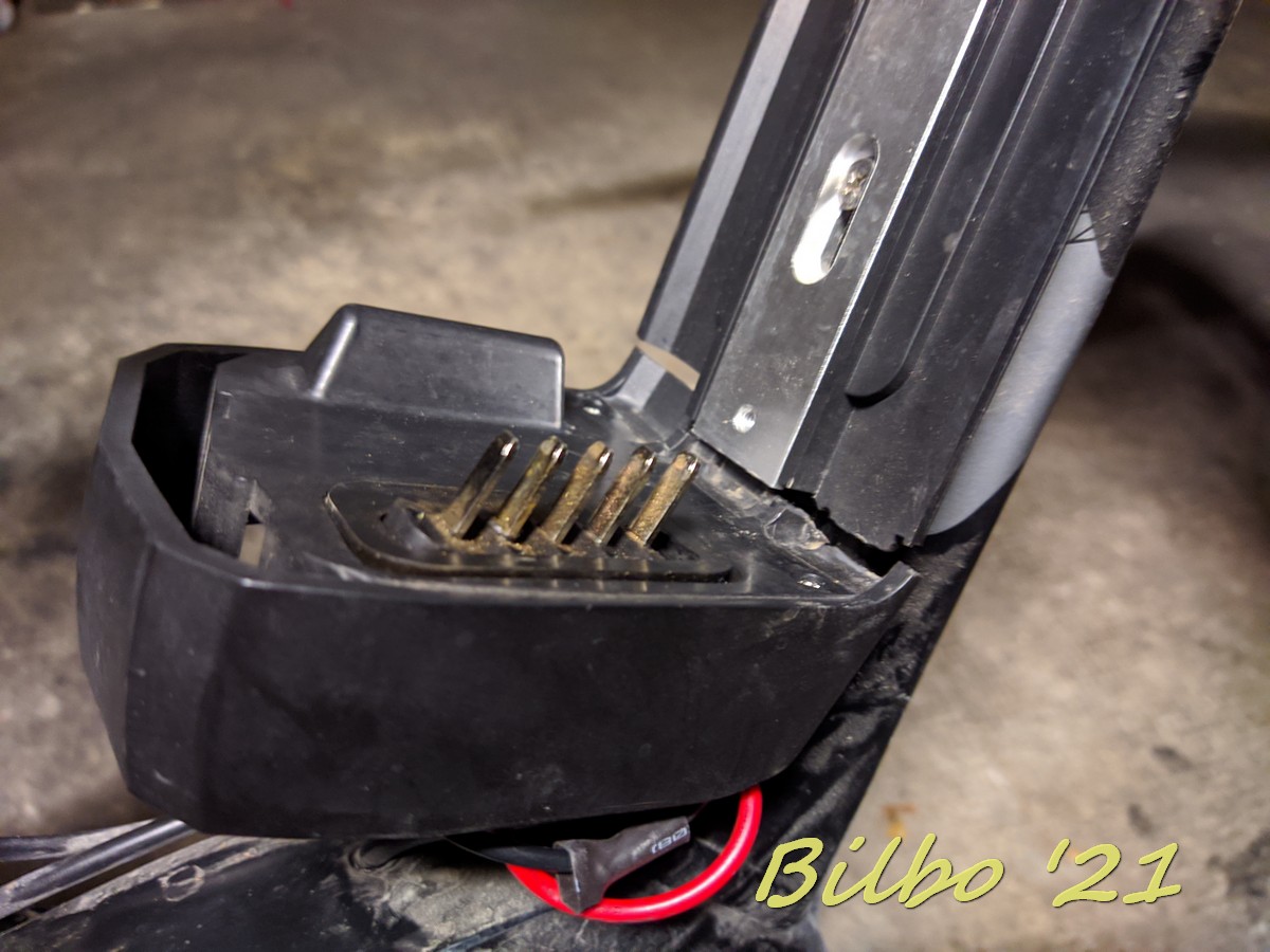

ho guardato meglio, nessuna vite, era tutto un pezzo di plastica che ha ceduto di botto.... all'olympia hanno il pezzo di ricambio.....
vedo quanto costa, e se riesco a sistemare quello rotto....

Quindi la batteria si inserisce a incastro e il supporto fa da fine corsa e sostiene la batteria, mi pare di capire. Bisogna fare in modo che la batteria non scorra verso il basso scaricando il peso sul supporto....
Inserito il - 14/01/2021 : 10:54:31  Mostra Profilo  Visita l'Homepage di blindo7 Invia a blindo7 un Messaggio Privato  Rispondi Quotando
in teoria il blocchetto serratura dovrebbe aiutare a scaricare il peso dalla base,
se Olympia vende il ricambio, vuol dire che non è la prima slitta cinese che si rompe
magari quando la ripari, cerca di mettere qualche spessore tra batteria e slitta, se entra a forzare, dovrebbe scaricare meglio gli scossoni
esatto, una cosa molto intelligente su una bici da fuoristrada. va da dire anche che io non è che faccia fuoristrada solo sulle ciclabili, come ho già ben dimostrato....
blindo7 ha scritto: in teoria il blocchetto serratura dovrebbe aiutare a scaricare il peso dalla base,
il blocco serratura è in alto e la batteria si inserisce dal fianco.
ovvio che se cambio o riparo una modifica ci starà tutta, una bel cuneo di gomma dura (tipo qualche supporto motore o telaio di auto), tra telaio e base del supporto, in modo che il peso venga scaricato sul telaio e non sulla plastica.... mannaggia ai progettisti

il problema sono gli urti. Qualunque corpo pesante se ha un minimo di gioco diventa un vero e proprio ariete e sfonda tutto a ogni buca

ordinato il pezzo. 50 eurini per una merda di plastica. Comunque mi risitemo anche quello vecchio, lo rinforzerò cone vetroresina, tanto non ho problemi di spessore...
e poi vedremo che fare....
