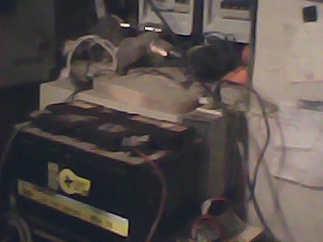

A casa mia ci sono tutti gli ausiliari (campanello,crepuscolare,stufe solari,ventola del cesso,qualche luce) alimentati da una 80 Ah da supermercato che viene ricaricata dal pannello e da un piccolo trasfo se occorre.
Questo per non avere l'infame trasfo del campanello sempre acceso.
Che poi sia "da avviamento" io ci intono un me ne frego,anzi se il volks non parte la cambio con quella sotto che è identica e riparto.
Spendere 300 per una cosa dove una da 70 fa la stessa funzione in nome della correttezza non ha molto senso se il risultato è uguale.
Ah,finchè ci sono batterie al piombo il litio a casa mia preferirei evitarlo
