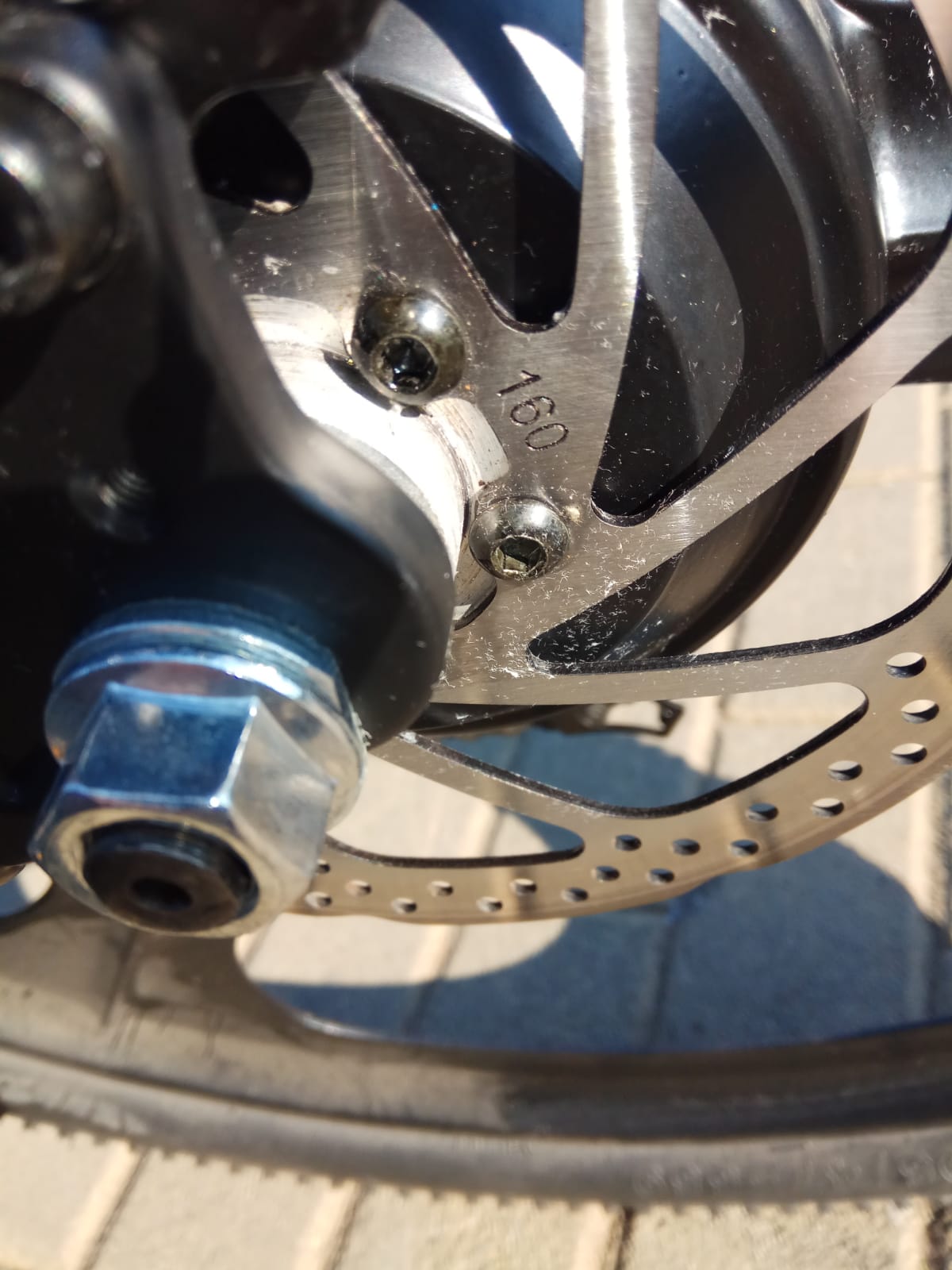

Ciao a Tutti ! Come posso conoscere le misure del mio gruppo freno disco posteriore che vorrei sostituire? Su ebay ho trovato due gruppi freni a disco di due misure:
F160/R140
F180/R160
Quale sarà la misura congeniale alla mia bicicletta?
Ringrazio

E come facciamo a saperlo mica sappiamo che bici hai... e inoltre dovremmo averne una uguale.
Hai gli attacchi sul telaio per le pinze? sulla forcella? I mozzi hanno la flangia per attaccare i dischi? altrimenti devi cambiare anche le ruote...
Se il disco c'è già misuralo, quei valori sono il diametro del disco (che di solito è inciso sul disco stesso) di solito la misura starndard è 160mm. Si può mettere un 180mm e a volte anche un 200mm ma bisogna cambiare l'adattatore che tiene la pinza.

Andrea grazie! Mi hai insegnato molto. Quindi sono misure che che riguardano il disco... Ora guarderò sul disco per scorgere qualche misura altrimenti il calibro può aiutarmi? Ringrazio!

se il disco ha un forma strana devi misurarlo al max... comunque i 140mm non sono più usati, nelle bici da città ci sono i 160mm, melle mtb le misure maggiori. Di solito il disco più grande va all'anteriore ( F sta per front e R per rear, dietro)

Ecco la misura del mio disco! 160!!
Ringrazio!
