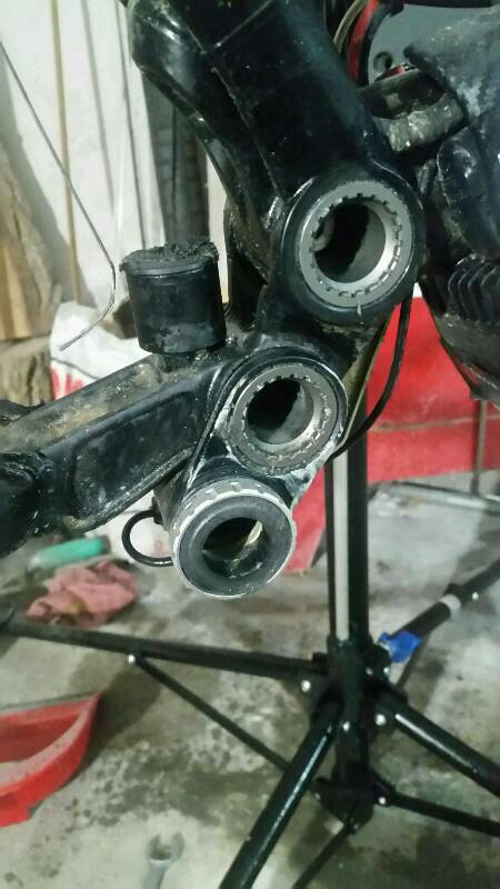

14671 Messaggi
Inserito il - 27/03/2019 : 23:43:25  Mostra Profilo Invia a andrea 104KG un Messaggio Privato  Rispondi Quotando
E' stato facile, c'è l'avevo uguale sulla gt che è del 2009 e ora ha montato un tsdz2

Marcoermejo
832 Messaggi
Inserito il - 28/03/2019 : 08:29:37  Mostra Profilo Invia a Marcoermejo un Messaggio Privato  Rispondi Quotando
Confermo che dovrebbe trattarsi di un mc bsa su cui hanno installato l’hollowtech.
Quindi va bene sia x tsdz2 che bbs.

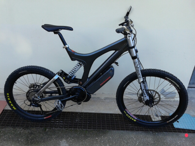

Se vuoi risolvere fa come @lby e prenditi una vecchia e bellissima specialized big hit da dh, non la rompi di sicuro
Stupenda quella Specy... e ti dirò la voglia di prenderne una simile con forcellona da motocross è tanta, ormai le 26 si trovano davvero a prezzacci... il problema (che forse mi pongo stupidamente): ma poi una batteria da 4-5 kg sotto al telaio, tra salti, sassi sparati e la sola forza di gravità... non è un poco a rischio?

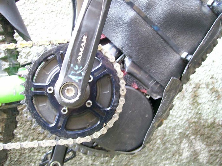

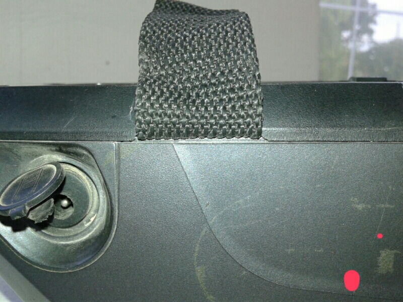

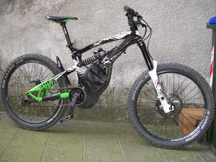

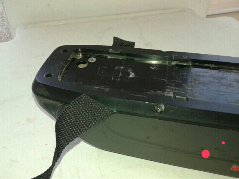

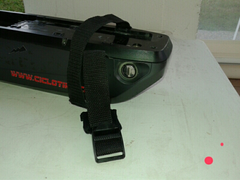

Capisco i tuoi dubbi e ti assicuro che sono legittimi. Io ho risolto così:
325,4 KB
263,31 KB
Punto 1. Diciamo che devi essere disposto a rinunciare a qualsiasi velleità estetica. La bici può risultare brutta e goffa ai più. Ovviamente per me, che sono "mamma soa" lo scarraffone è stupendo. Senza queste soluzioni non mi sarei tolto molte soddisfazioni per quanto riguarda l'autonomia/km percorsi e piacevolezza/sicurezza di guida. Con quel genere di ciclistica puoi affrontare la maggioranza degli ostacoli (se sei capace, e io non lo sono tanto)e magari ti salvi da quelli improvvisi che non hai intravisto.
Punto2. Nelle ciclistiche un poco più moderne trovi MC da 73mm. Accoppiato ad un carro coi forcellini aperti/135mm hai una linea catena da film horror. Il PP 142 ti fa guadagnare quei 3/4 mm che significano poter usare circa 2 rapporti in più sul pignone.
Punto3. Ci vuole tanta manualità. "Appendere" un pacco batteria al tubo obliquo, frontalmente, prevede un intelligente utilizzo di una staffa di appoggio in basso e di un buon numero di fascette metalliche che "contengano" il pacco batteria. Io l'ho fatto con le LiPo, penso che con un case commerciale possa essere persino più sicuro. Per gli ingombri non preoccuparti, con quella bici io faccio percorsi medio/difficili (che poi ognuno di noi ha un suo concetto di difficoltà...) e non ho mai picchiato.

e quella copertura homemade con pneumatico tagliato + similpelle gli dona un look
a metà tra le "rat bike" e "bici perfetta per l'apocalisse zombie". Superlativa.

Un paio di curiosità però:
- La tua è una Lapierre Froggy 318 del 2012 giusto? E hai trovato movimento centrale 68 o 73? (la Zesty dovrebbe essere un 2012...)
- Per mettere tutto quel popò di Lipo, hai dovuto forare il telaio sotto al tubo obliquo? (perché io con le Lipo proprio non ho una gran confidenza e mi affiderei a qualche pack di Samsung 30Q sotto forma di Hailong o Dolphin... e quelli chiedono sempre almeno 2 o 3 buchi mi pare...)
gizeta
871 Messaggi
Inserito il - 30/03/2019 : 09:38:25  Mostra Profilo Invia a gizeta un Messaggio Privato  Rispondi Quotando
Grazie. Sono contento che qualcuno apprezzi il sapore delle cose semplici fatte in casa...
Si, è una Froggy del 2012. Decisamente meglio la Zesty, perchè la mia ha sul MC (ti confermo 73mm) attacchi per bash e guidacatena che ho dovuto limare. Il telaio e gli spazi sono molto simili, l'unica differenza è la struttura del carro.
Lasciamo stare il discorso LiPo. Comunque non cè bisogno di forare. Si confenziona un involucro protettivo intorno al pacco, si fascetta e si staffa. Io per sicurezza ho anche controventato con dei tiranti che partono dall'attacco ammortizzatore. Per i case Hailong/Dolphin non ho nessuna esperienza. So per certo che mai e poi mai affiderei la tenuta del pacco batteria a due vitine da portaborraccia. Già mi sembra una soluzione rischiosa su una batteria "appoggiata" figuriamoci su una "sospesa". Poi dipende dai percorsi. Ma se ti fai una bici così e poi non vieni giù allegramente da un sentiero con buche e sassi...
Non bucare. Staffa, fascetta e se riesci metti un tirante che sostenga dal basso il pacco. Buon divertimento!
@lby64
2090 Messaggi
Inserito il - 30/03/2019 : 12:34:09  Mostra Profilo Invia a @lby64 un Messaggio Privato  Rispondi Quotando
Nel caso di DH con Hilong suggerisco aprire e porre una cighia in njlon tra corpo e base della batteria per poi fissarla al telaio oltre all'attacco. Così facendo (ne ho una così modificata pure senza i due denti frontali rotti in altre occasioni) e non l'ho mai persa.
