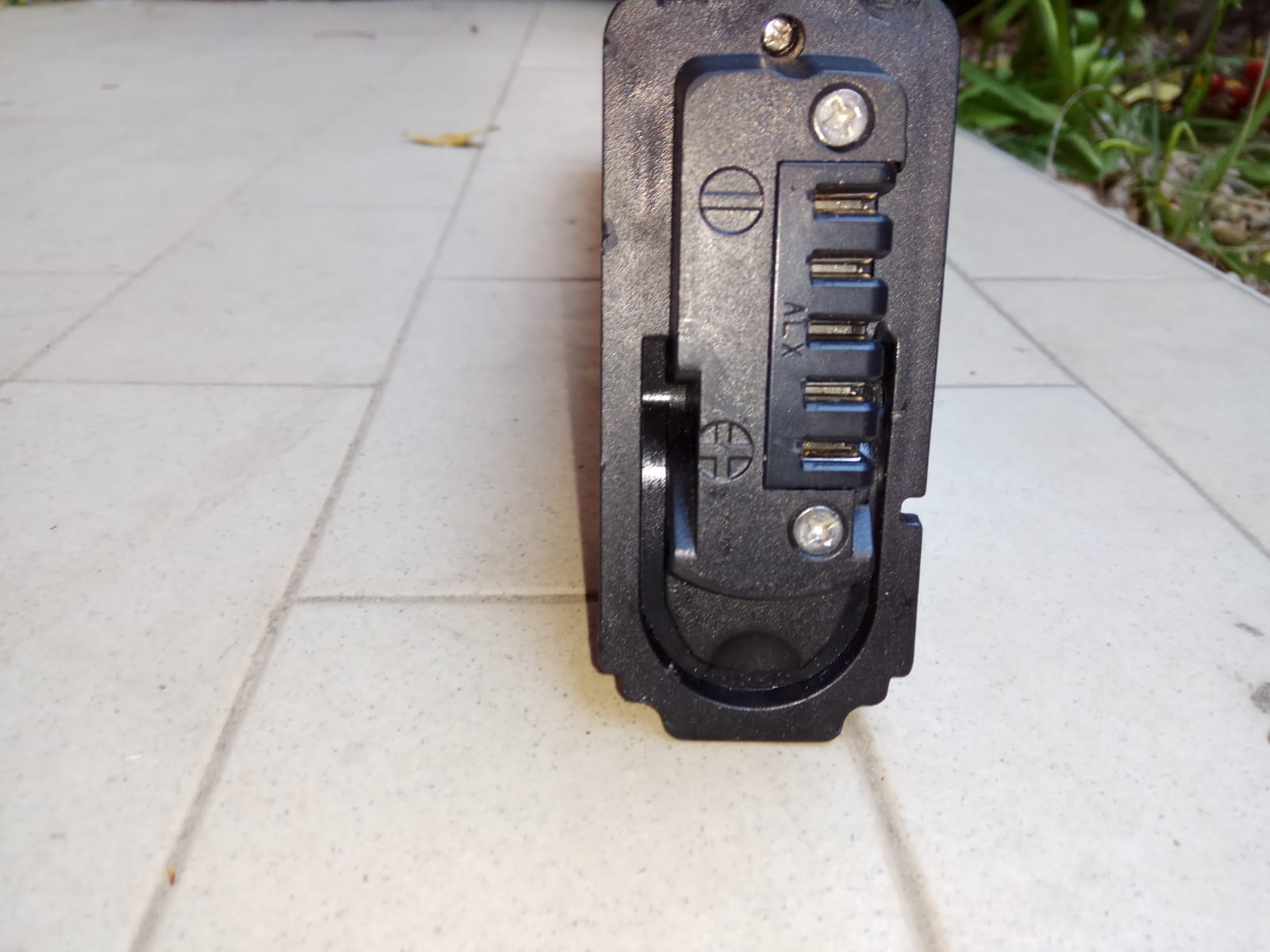

Ciao a Tutti! una manovra maldestra e l'anello di plastica che mi permetteva di estrarre la batteria interna al telaio si è frantumata! Ora fatico enormemente a estrarre la batteria ... come posso rimediare la danno? Quale "mezzo di fortuna" e/o orginale mi suggerite?

ma il ricambio originale esiste?
una foto?

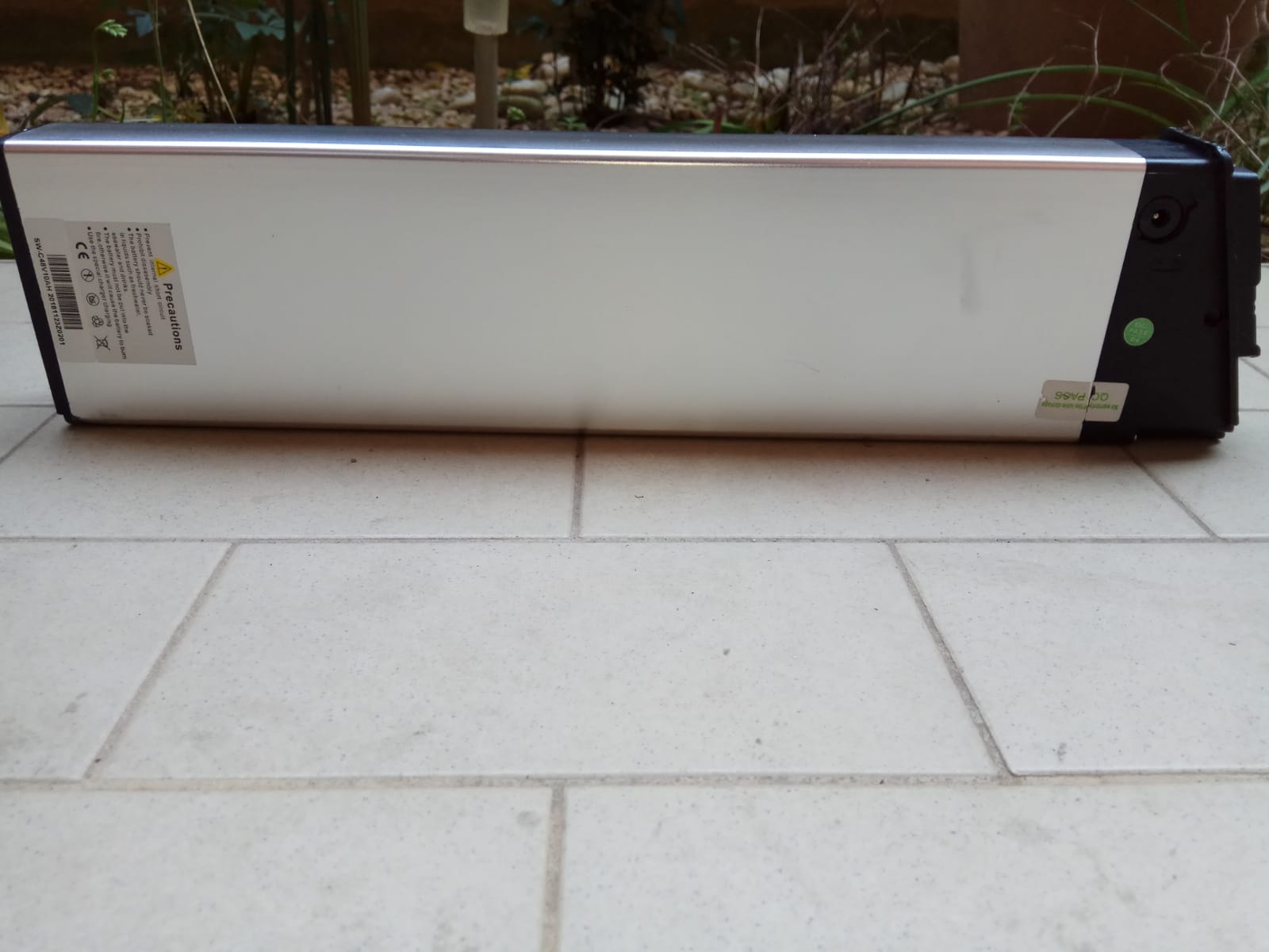

Grazie! Ecco l'immagine... io di ricambi originali non ne ho trovati...

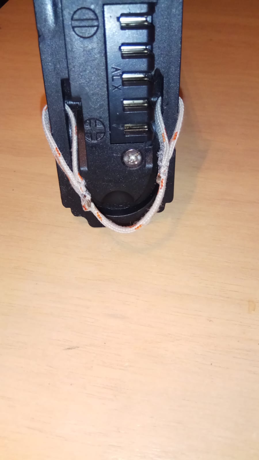

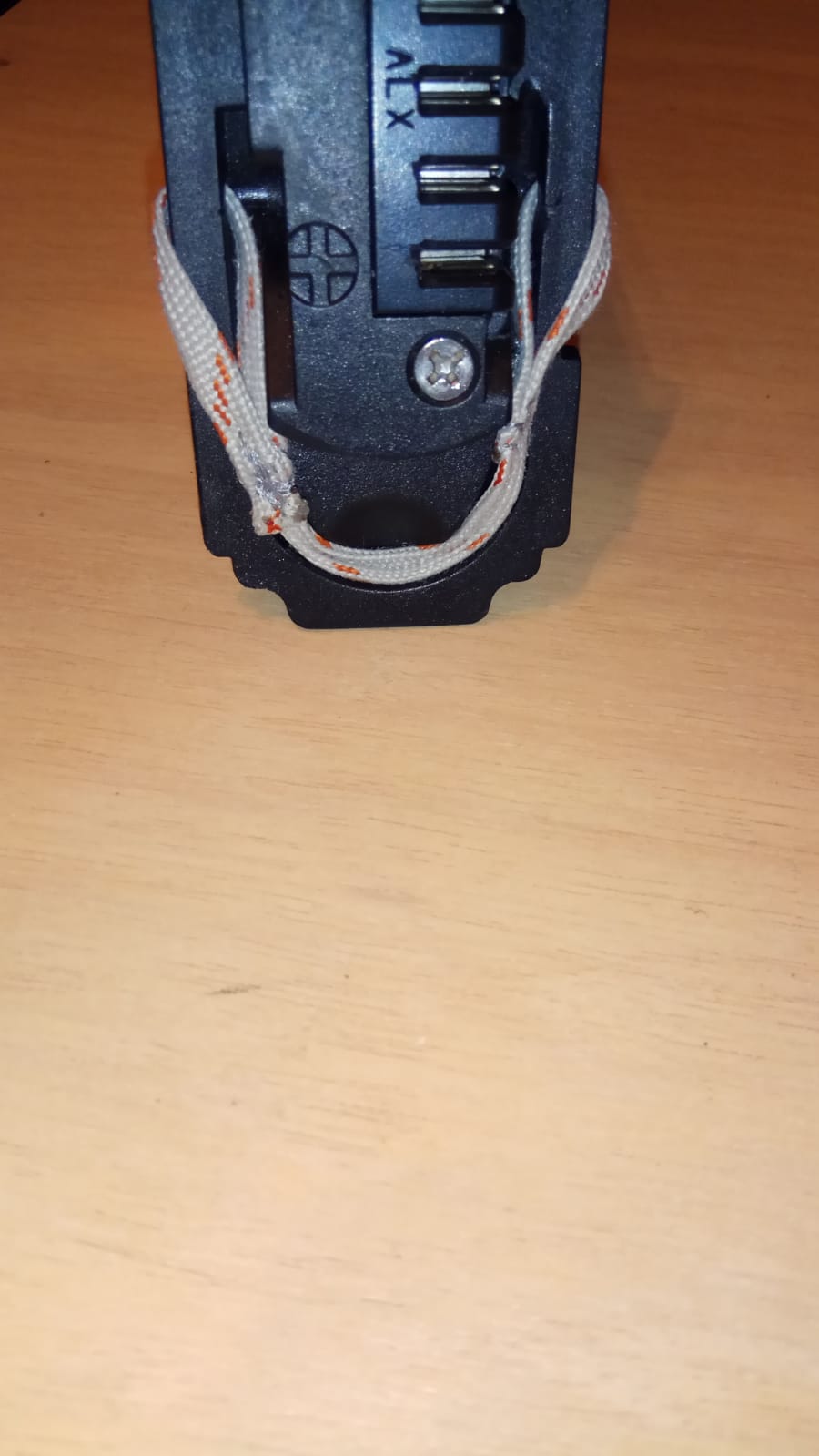

Ragazzi, forse ho risolto! Il tempo mi darà conferma!!
Ho preso una stringa (laccio) di scarpa una stringa piatta e passata tra i fori l'ho poi cucita con un filo grosso. La stringa (laccio) non è di cotone perché quando ho cercato di eliminare le sbavature dei capi cuciti ha reagito come se fosse naylon allego le foto... inserita nell'alloggiamento del telaio non sembra trovare ostacoli nel serraggio della leva della chiusura della cerniera del telaio e i contatti elettrici non ne hanno risentito... tutto si accende e spegne senza problemi... ora osservo quanto dura il manufatto!!

Complimenti per l'ingegno.
Se non dovesse reggere, puoi usare una fascetta allo stesso modo, sono flessibili e molto robuste (scaldandola probabilmente la puoi anche sagomare).
