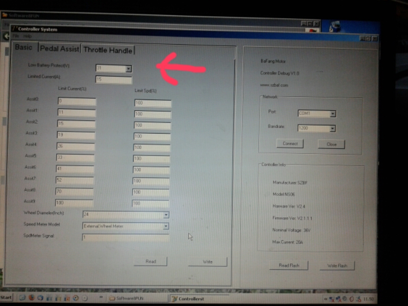

2090 Messaggi
Inserito il - 29/03/2019 : 22:07:39  Mostra Profilo Invia a @lby64 un Messaggio Privato  Rispondi Quotando
Ti ricordi il valore del campo "limited current"? Quel valore in Ampere moltiplicato per la tensione della batteria (che varia con la scarica ed il drop sotto carico) da la potenza massima raggiungibile.
Per lo spegnimento con il wattmetro vedi anche la tensione della batteria sotto il carico di 750W? Ce la fa ad erogare i circa 20A richiesti?
286,25 KB
Modificato da - @lby64 in data 29/03/2019 22:12:16

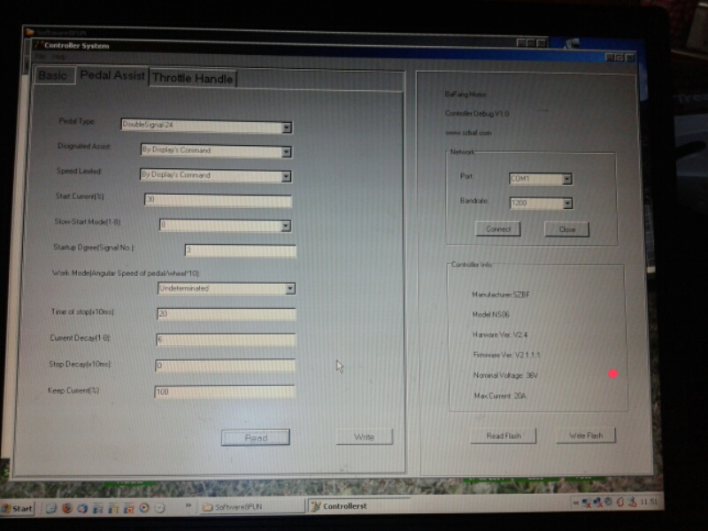

2090 Messaggi
Inserito il - 30/03/2019 : 12:24:05  Mostra Profilo Invia a @lby64 un Messaggio Privato  Rispondi Quotando
Hmmmm...
La batteria sembra tenere certo che se di suo limita gli Ampere in uscita un valore di "Limited Current" superiore non ha effetto.
Prova a vedere sulla pagina successiva anche il valore di "keep Current". Se è inferiore a 100(%) la potenza viene tagliata al valore (%) impostato ad una cadenza superiore al valore di "Current Decay" in pedalate per minuto moltiplicato x 10.
Serve per avere uno spunto ai bassi regimi (ripartenze) più alto che a regime di crociera.
303,32 KB
Modificato da - @lby64 in data 30/03/2019 12:29:01
