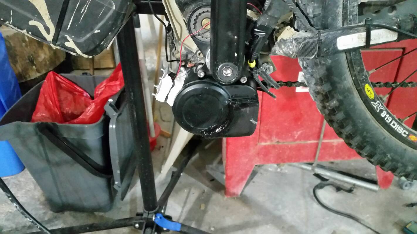

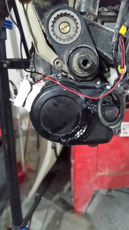

Apro un altro tread solo per visibilità se c'è qualche pazzo (improbabile) che abbia problemi analoghi...
Così avete qualcosa da vedere e rimuginare per il fine settimana
vi anticipo subito che la sperimentazione non ha dato grandi risultati

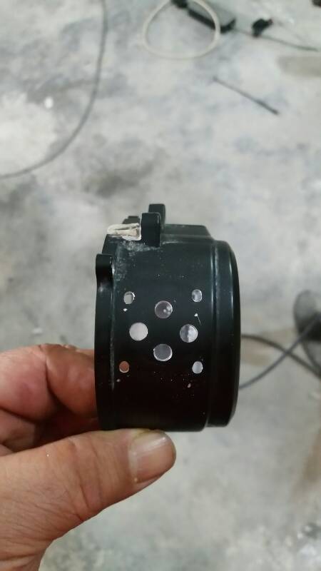

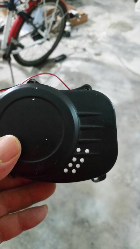

Si prende il carter del tsdz2 e si fanni dei bei buchi
(immagino già qualcuno che rabbrividisce e pensa che sia scemo, non preoccupatevi l'ho già pensato da solo )
25,47 KB

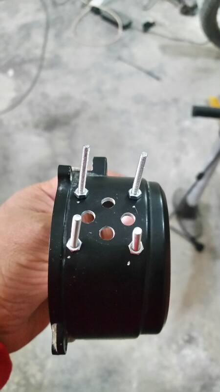

poi si trovano delle viti adatte
27,72 KB

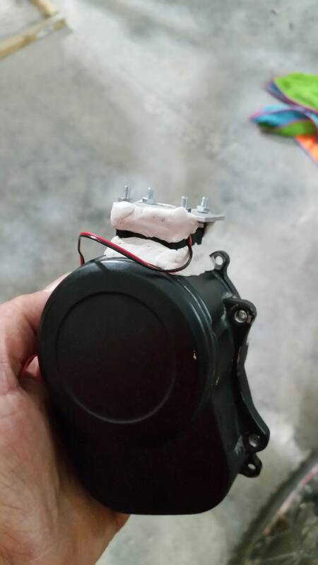

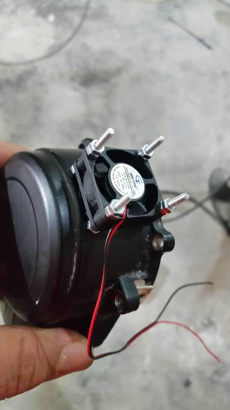

e una ventolina da 30mm a 5v
30,06 KB
poi con della pasta epossidica si chiudono tutti i lati meno uno dove uscirà l'aria...
E viene fuori la roba più brutta del mondo
25,96 KB

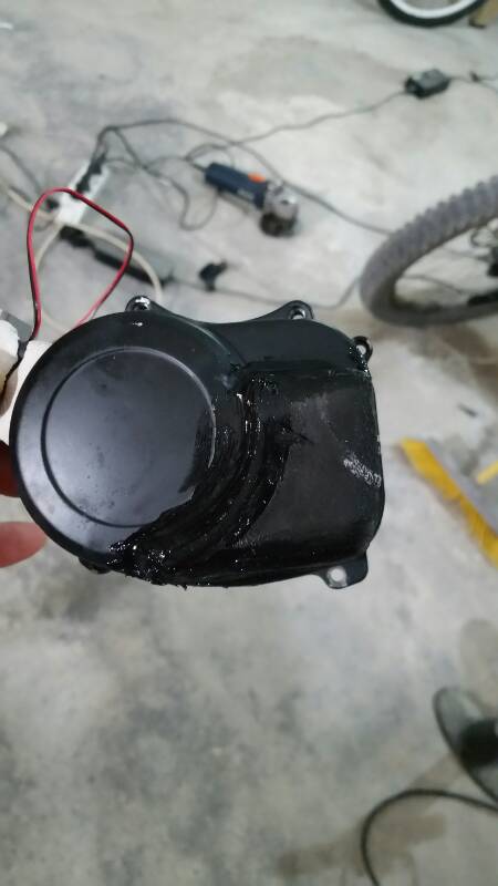

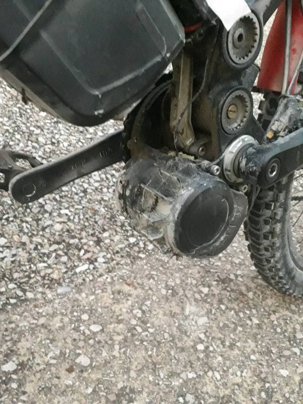

Poi si fanno altri fori (credevate che era finita?? ) per l'ingresso dell'aria
28,48 KB

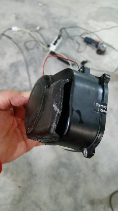

e ci si attaca sopra un carterino di pvc
31,57 KB
28,54 KB
poi si rimonta il bruttissimo accrocchio.
Una cosa positva c'è è che si accende da display alla bisogna basta accendere le luci!
50,32 KB
125,6 KB
Prossimamente i risultati della sperimentazione....

Per evitare che si strinasse era più semplice uretanarlo, e magari fare i fori ma coprirli con una retina finissima sennò ti entra dentro tutta la rumenta.
Come si faceva un bel po' di anni fa con i 5305 a xxxV e xxxA

Una domanda che mi pongo: E' meglio aspirare aria calda o espellere l'aria calda?

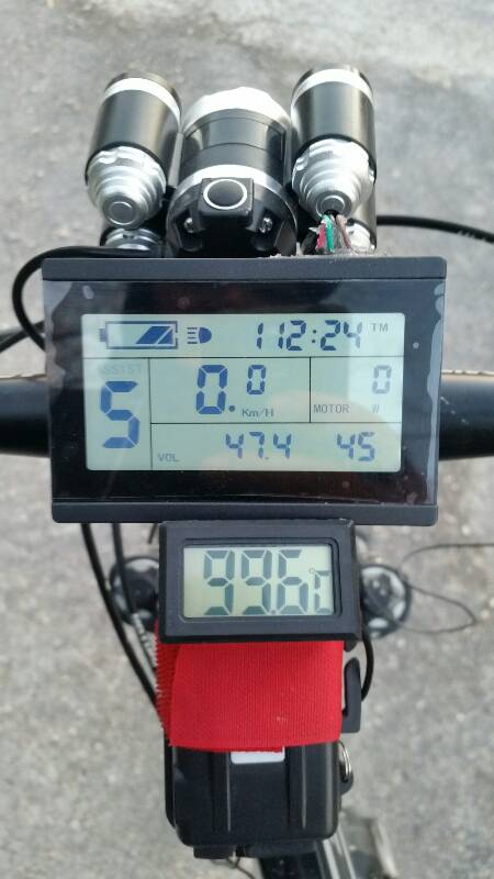

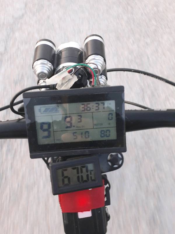

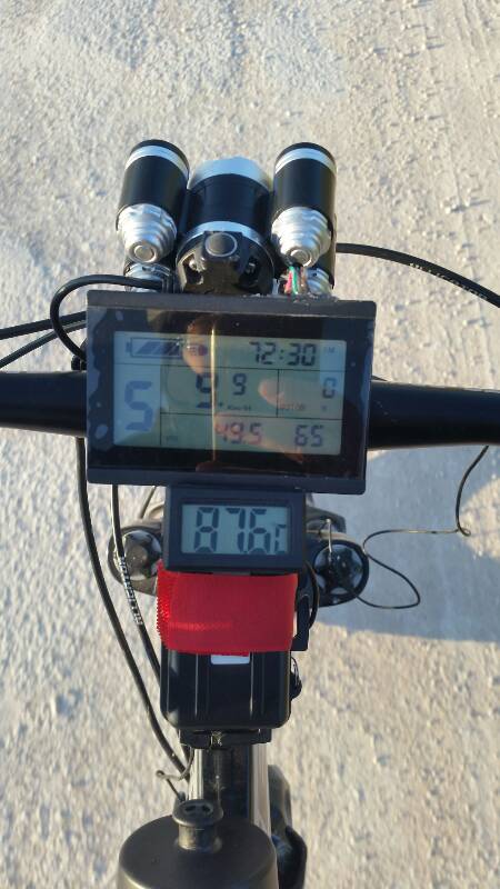

La ventola aspira... però poco purtroppo :-(

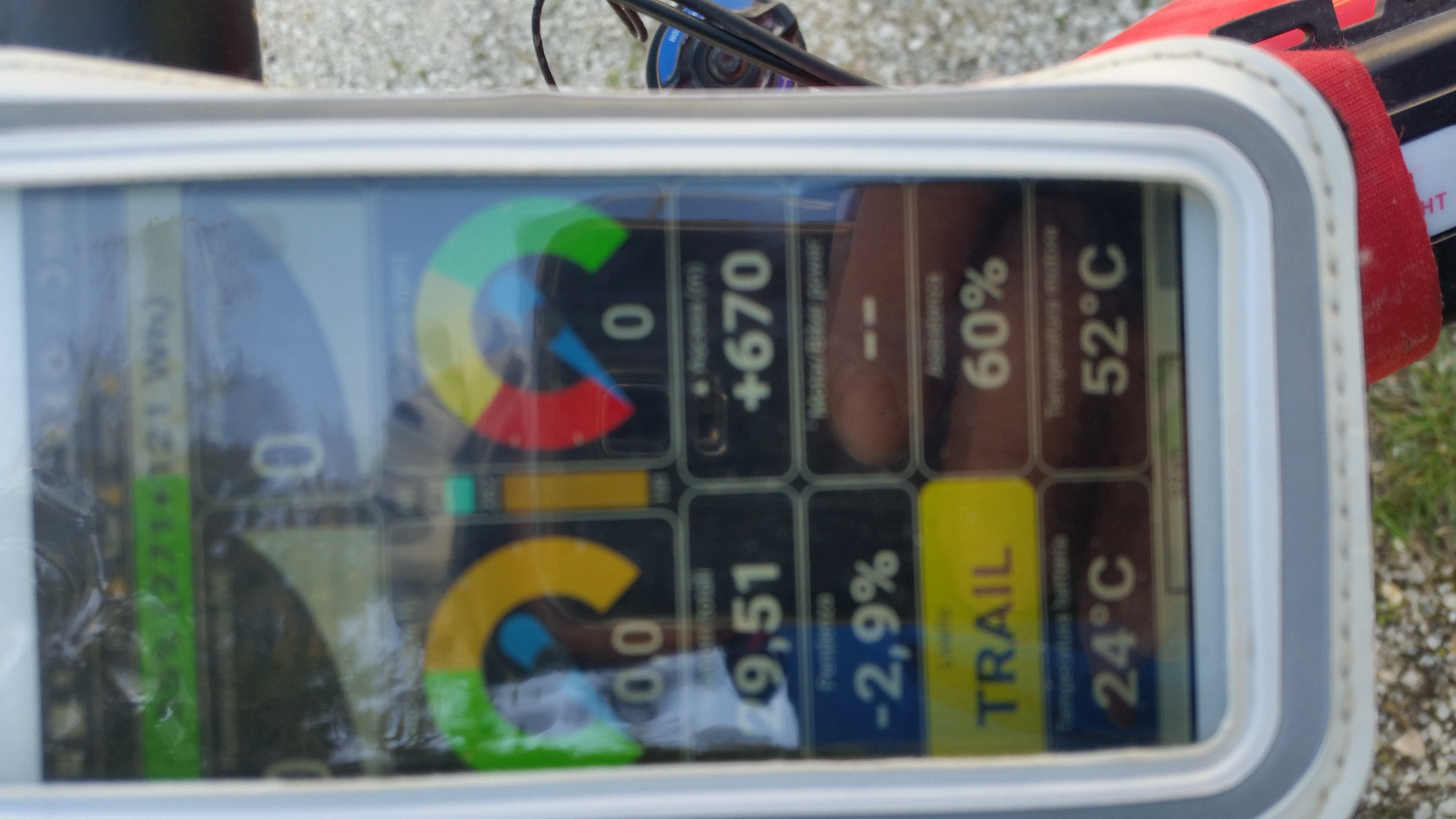

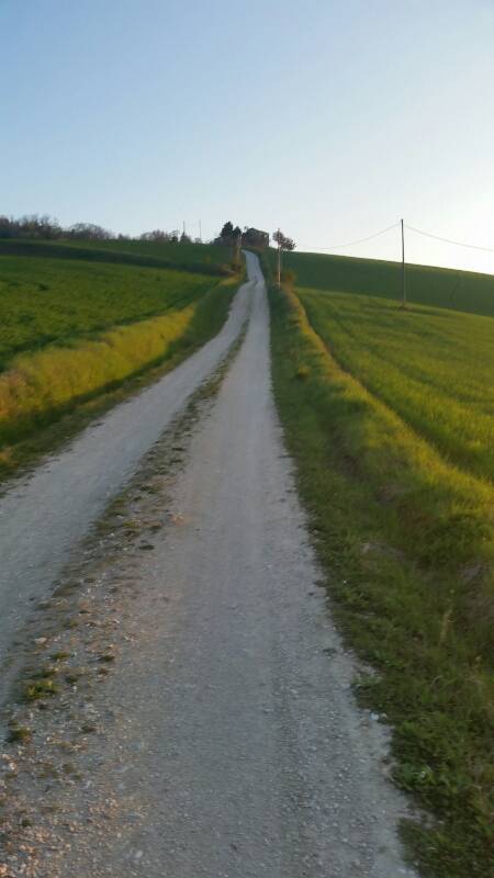

Ho fatto tre volte una salita di test 1,5km di strada di campagna in salita (strava dice picco 17%)
Strada che ho sempre fatto, con hub e centrali di tutti i tipi.
1) salita senza ventola attaccata 7kmh e 500w circa, temperatura alla partenza del motore 37°
47,31 KB
Capite perchè metto la ventola, oggi alle 16 erano solo 15-16° di temperatura esterna..

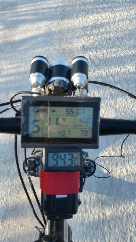

2) prova fatta con motore alla partenza a 47° PERO' SULL'INGRESSO ARIA AVEVO MESSO UNA SPUGNETTA FILTRO
59,64 KB

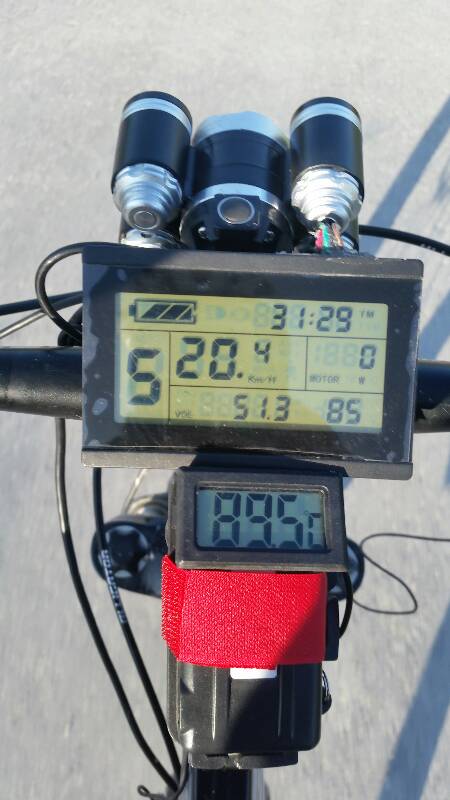

3) prova togliendo la spugnetta filtro, motore in partenza 51°
56,54 KB

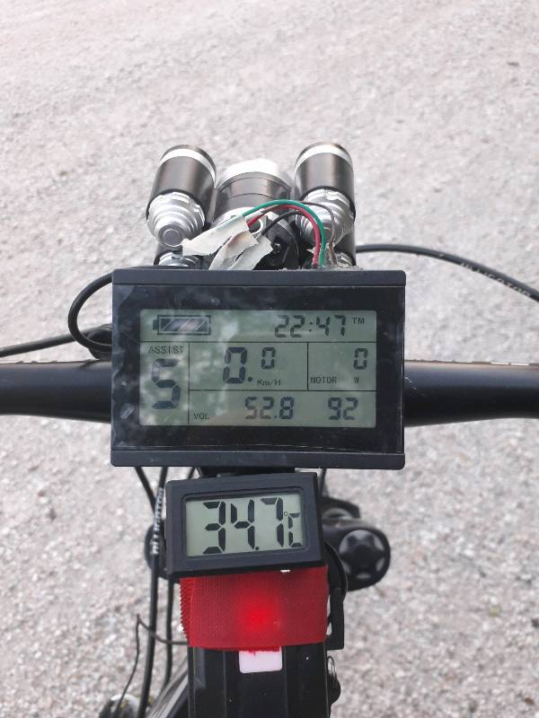

Poi mi sono stufato e sono andato al laghetto delle rose, che ha la salita più lunga è dura (escludendo il fuoristrada) di solito la salita faceva bollire i miei bpm oltre a una fatica boia per mandarli su per circa 2km (strava da un picco del 23%)
Anche qui in cima era quasi a 3 cifre con ventola attaccata. Differenza con l'hub è che qui fatica molto ridotta con rapporti ridotti va su da solo
212,66 KB
36,28 KB
43,95 KB
Non ho avuto voglia di tornare giù e provare senza ventola, anche perchè con soli 17km di salliscendi ho consumato il 60% di una batteria da oltre 600w....
La ventola purtroppo soffia pochissima aria e inaspettatamente aria appena calda. Mi aspettavo che dentro un contenitore con 100° l'aria fosse rovente ma evidentemente non c'è scambio termico motore-aria..
Bisognerebbe provare con una ventola più grande e potente...

Alza il voltaggio alla ventolina. Fai una prova con il pacco batterie delle luci che va a 8,4v.

hai fatto 30 fai 31, alza i volt della ventolina, se non basta vai con ventolina da 36v, che ci sia un tornado.

probabilmente ci vuole più potenza alla ventola,potresti pensare anche ad un air scope che prenda aria più in alto,per evitare filtri e sporcizia.

se puoi aumenta anche i fori di ingresso ed uscita dell'aria e cerca di fare in modo che abbiano circa la stessa portata

Aggiornamento: il sistema ventolina sembra un pò debole, la ventolina si era bloccata. Sono entrato nella fessura aria con un pezzettino di plastica e con una spintarella era ripartita. Poi nell'ultima settimana blocco totale, manco con la spintarella ripartiva
un'ora fa l'ho inondata di wd40 e magicamente a ripreso a girare, non so cosa la ferma, forse la polvere...
vi tengo aggiornati...

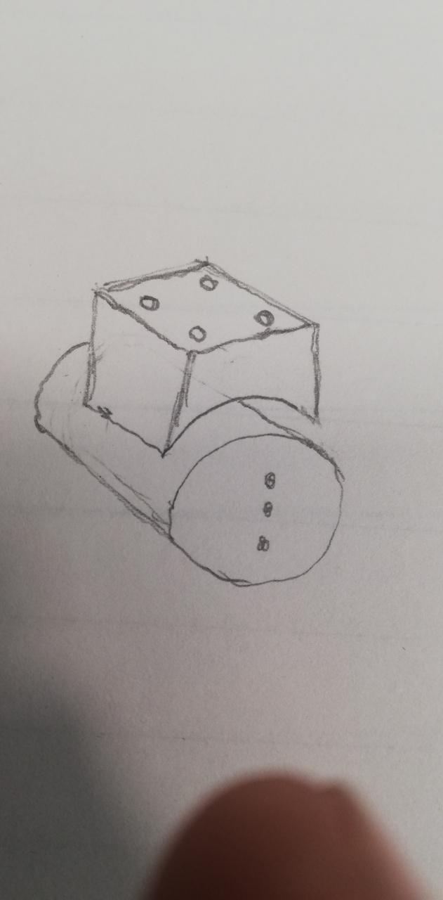

Inserito il - 19/08/2019 : 14:55:15  Mostra Profilo Invia a calimero73 un Messaggio Privato  Rispondi Quotando
Pensavo a qualcosa del genere(vedi foto) un pezzo di raccordo da circolare a piano.

14669 Messaggi
Inserito il - 19/08/2019 : 15:36:58  Mostra Profilo Invia a andrea 104KG un Messaggio Privato  Rispondi Quotando
Tenete conto che il motore non è piano. Inoltre ci sono le viti di chiusura che non vi fanno toccare uniformemente. Certo con un cnc e il giusto materiale si fa di tutto ma tenete sempre conto che un motore intero costa 300 euro, non so se a senso spendere molti euro per il raffreddamento....

42,77 KB
La temperatura di partenza.
83,68 KB
60,85 KB

27,72 KB
Quei 4 forellini sono insufficienti... così come la ventola da PC.
Dovresti fare un unico foro con lo stesso diametro della ventola.
Inoltre mettere una ventola più performante, quella che hai usato non serve praticamente a niente!
Tipo questa?
https://www.amazon.it/32F-40x40x20-Soffiatore-centrifuga-tangenziale/dp/B07PXMF5QS/ref=sr_1_7?keywords=centrifughe&qid=1566932825&refinements=p_n_availability%3A490214031&s=pc&sr=1-7
14669 Messaggi
Inserito il - 27/08/2019 : 22:08:24  Mostra Profilo Invia a andrea 104KG un Messaggio Privato  Rispondi Quotando
E' stata una prova, comunque la circolazione dell'aria c'era e quindi l'aria calda non rimaneva dentro questo era essenziale... ma puntroppo non sufficiente
Ovvio se qualcuno vuol provare lo faccia la soluzione auutale è ormai ultracollaudata e mi da -20 gradi rispetto a prima per cui dal mio punto di vista il problema è risolto. Anche stasera sono risalito per 2 km su salite con spunti oltre il 20% e fondo scassato e non è andato neanche a 70° gradi, prima era oltre 90°. Ovviamente tutto è migliorabile
