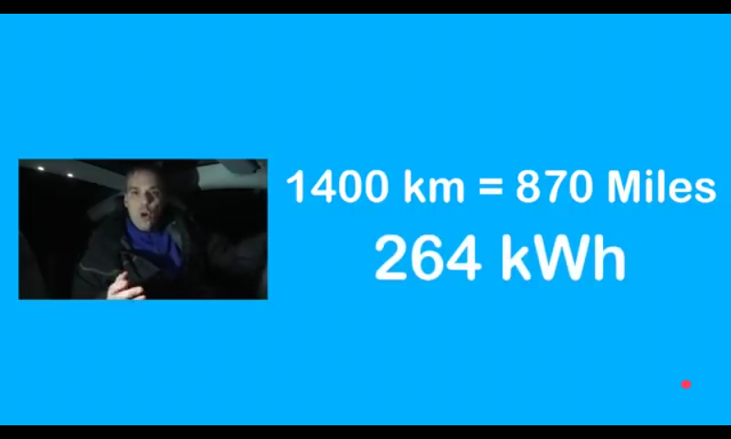

Di uso prolungato con auto elettrica ho solo esperienza con la Twizy che fa circa una dozzina di km/kWh.
Io pensavo che con una utilitaria almeno 7 km/kWh si facessero (quindi 35*7 circa 200 km).
In questo video in Svezia con una Tesla3 e le loro condizioni di utilizzo questo tizio che l'ha ricevuta da un mese ha fatto
131 KB
Secondo me un'utilitaria usata da utilitaria in condizioni normali 7km/kWh dovrebbe farli. Vedremo i test su strada...
