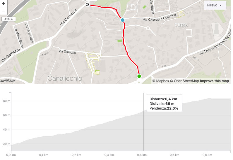

Allego anche screenshot della salita preso da strava

Inserito il - 07/04/2019 : 17:02:19  Mostra Profilo Invia a MilleMiglia un Messaggio Privato  Rispondi Quotando
Bella la Lombardo, meno bello il Bosch, sistema chiuso.
Salita impegnativa ma non mi quadra qualcosa..
...al punto “zero” il dislivello é circa 18m slm.
Al km 0,4 66slm ... quindi non può essere 66m il dislivello positivo ma circa 48m. Quindi pendenza media intorno al 12,5%
Quel 22% deve essere il picco proprio in quel punto.
Meglio così, non muori per tornare a casa..
