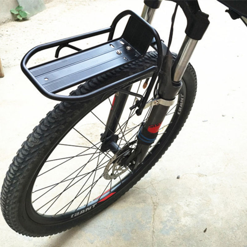

Ciao a Tutti, ho acquistato un economico portapacchi anteriore su ebay che è pensato per i freni "a spazzola" V brake... mentre la mia bicicletta ha ammortizzatore e freno a disco... avete suggerimenti utili per fissare il portapacchi agli steli dell'ammortizzatore?
Ringrazio!
99,98 KB
PS: l'immagine è fuorviante perché nella confezione non vi sono agganci per forcella ammortizzata!

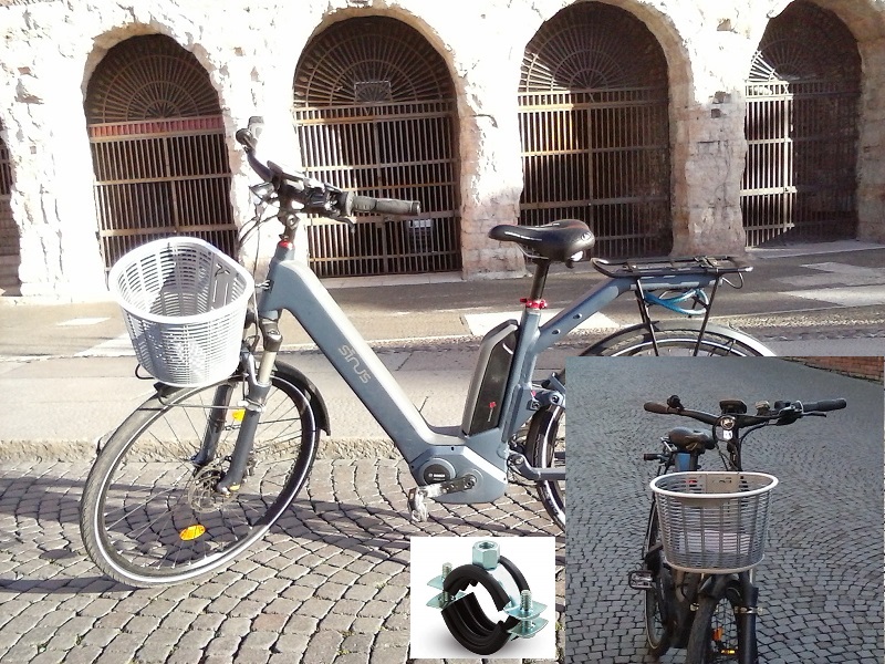

Potresti usare dei collari ferma-tubi tipo "Fischer": li trovi nei negozi di idraulica, esistono di vari diametri (misura bene la forcella), alcuni già gommati nella parte interna. Se usi la versione non gommata puoi inserire delle sezioni di camera d'aria tra collari e forcella. I collari ti forniscono un foro filettato femmina M4, M5 o M6 in base ai diametri, al quale fissare il portapacchi.
Per la parte alta, che va fissata all'archetto della forcella, puoi usare due piastrine forate da acquistare in ferramenta, una da posizionare sopra e l'altra sotto l'archetto, tenute insieme da 2 viti. Anche qui puoi usare sezioni di camera d'aria per non graffiare la vernice e avere più tenuta.
Attenzione, se fissi il portapacchi in questo modo, senza usare le apposite filettature della forcella (deve essere da "turismo", quelle per MTB non le hanno), non caricare troppo peso e controlla che il portapacchi non possa scendere all'improvviso causando pericolosi attriti con il copertone!

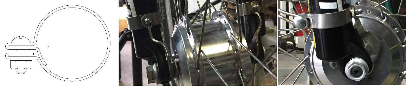

Io mi sono fatto una fascetta così con un piattino 10x1x200 inox e l'ho usata per fermare i TA per la bici di Stefano. Mi è venuta un po' larga ma, per quello che deve fare, funziona. Mi sembra che ce ne siano in commercio. Io ho del tempo da perdere
