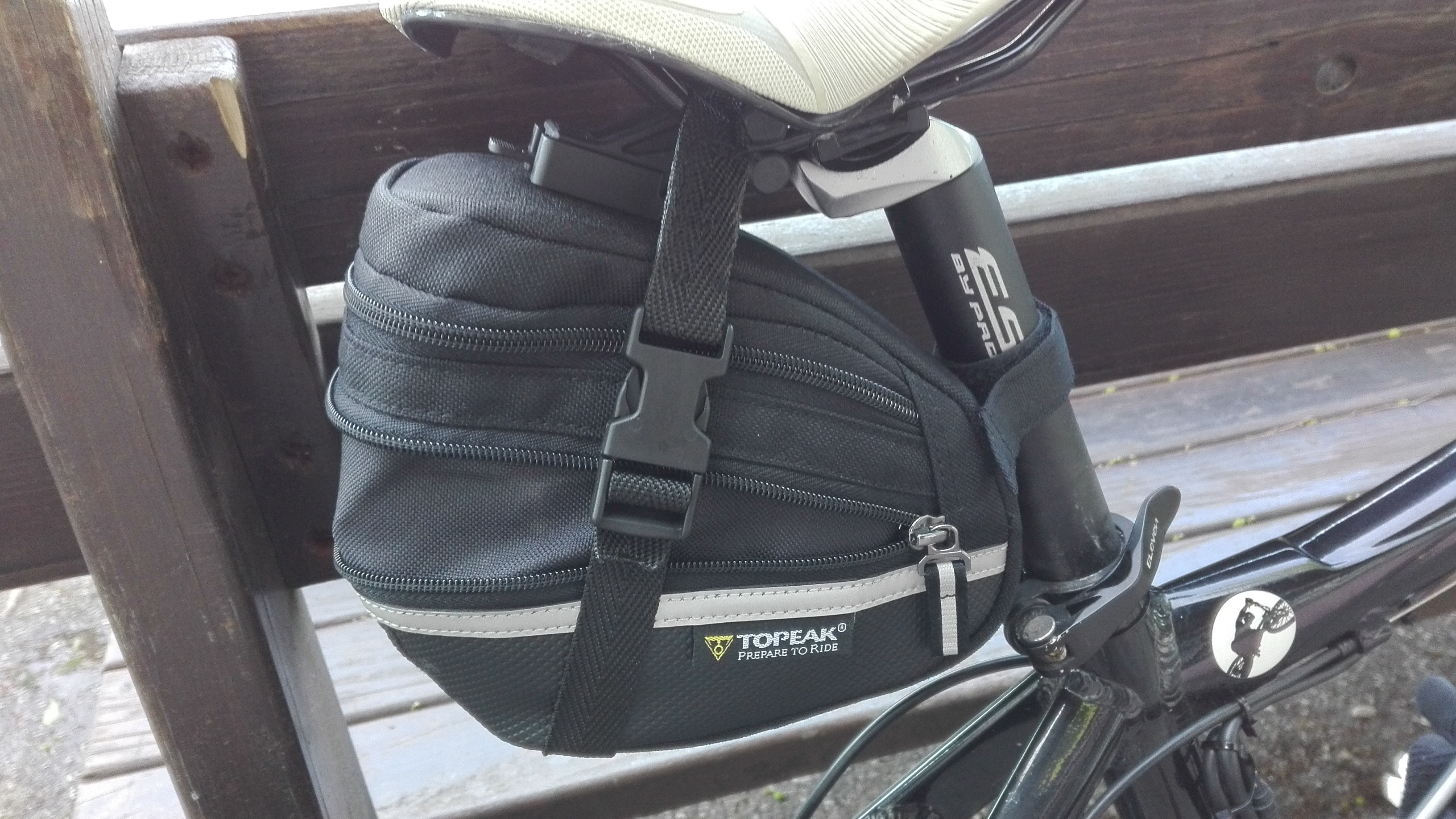

Io direi che una cosina così sarebbe l'ideale.
La puoi spostare in un attimo su qualsiasi bici a tua disposizione e toglierla quando la bici è incustodita per evitare furti.
