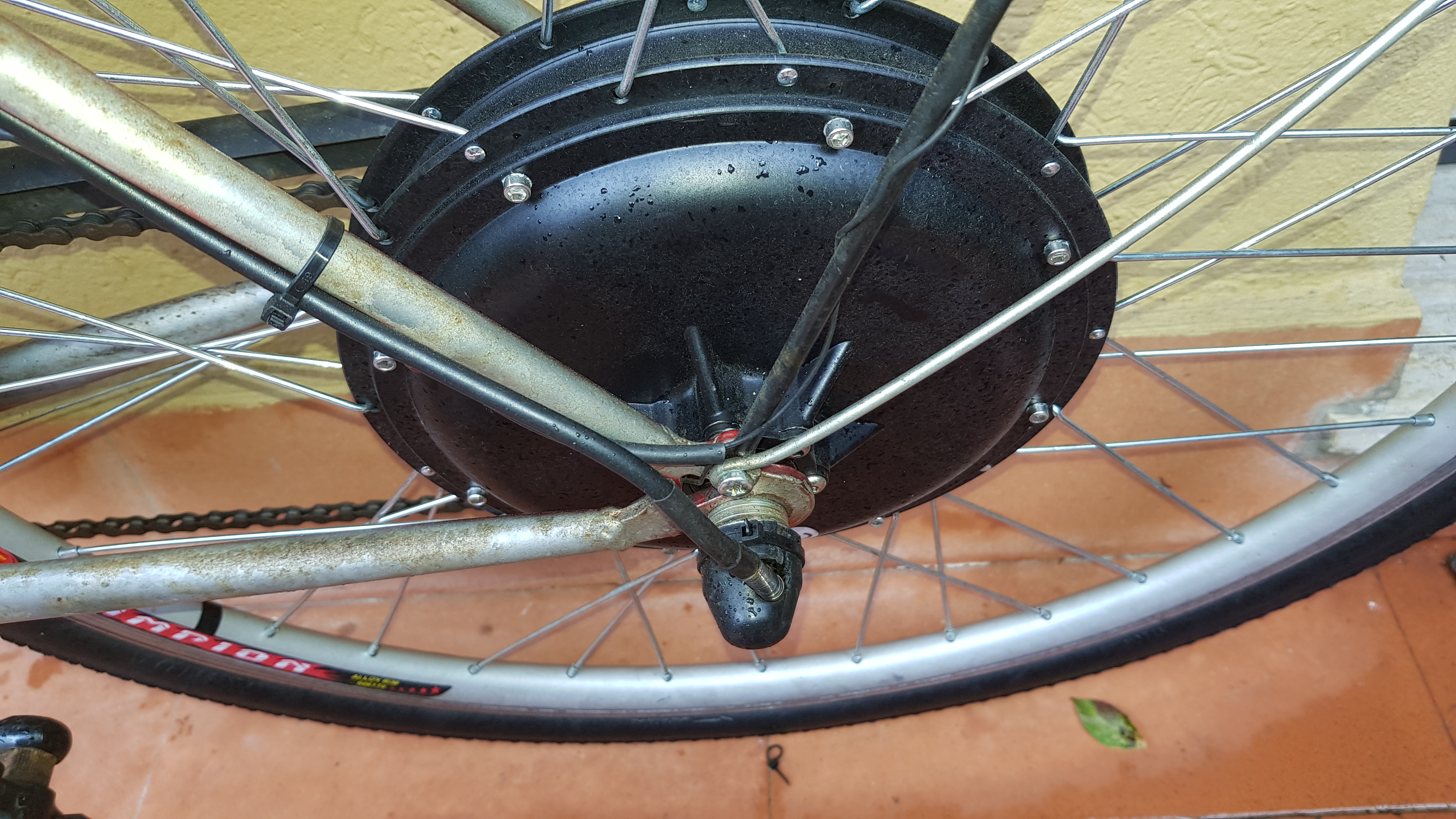

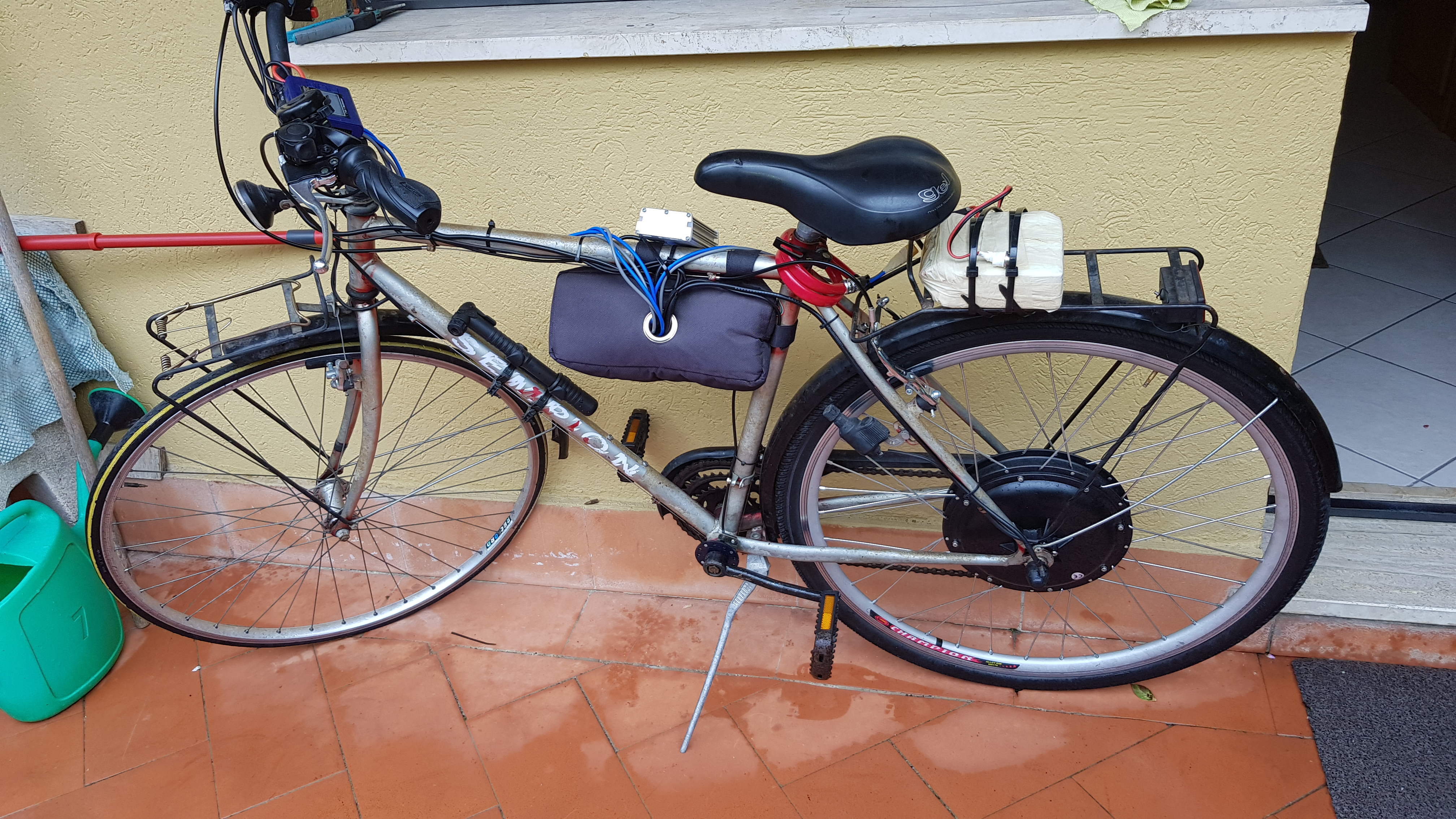

Mi presento: sono un pensionato con diverse passioni (troppe) e devo ripartire tra esse le scarse risorse economiche e anche fisiche.
Ho una vecchia bici (city 28" 21 rapp. canna orizzontale) che ho motorizzato con un kit acquistato a novembre. lo ho installato una batteria che avevo: 2 ZOP 4s 45C da 7Ahpiu una 2s uguale e montato un bms da 10A che mi aspetto di bruciare. Il kit pur dichiarando 250W assorbe in realtà circa 16 amp per 650 Watt. Ma il problema è un'altro: il pas a 5 magneti abilita solo la massima potenza che non è regolabile, sembra di aver perso la catena. Cè un accelleratore a manopola che va da 0 al 100% in modo graduale ma se dò poco gas la bici non considera i pedali . Non cè possibilita di limitare la potenza massima. Secondo voi , con questo motore (3+5 fili) c'è possibilita di cambiare il controller con uno che abbia i 3 livelli di potenza. Non riesco a inserire altre foto. sul motore c'è scritto LY-36V250W18071560

Cominciamo dicendo che ti sconsiglio vivamente di usare un BMS per caricare le tue celle che se non erro sono LiPo da modellismo, vanno caricate con un charger bilanciatore da 10S perchè i comuni BMS sforano spesso la tensione massima ammessa per le celle (4,2V) e le fanno gonfiare rendendole rischiosette...
Passiamo alla potenza, è normalissimo che un kit definito "legale" abbia dei picchi di assorbimento di 650W, per legge non è questa la potenza di omologazione perchè è mantenibile solo per poco tempo, quindi non peoccuparti di questo aspetto: Casomai togli subito l'acceleratore perchè è quello che più dà nell'occhio alle forze dell'ordine!!!
Poi devo dirti che è impossibile far "coesistere" pas e acceleratore, quindi o togli uno o togli l'altro!!!
Mi pare comunque stranissimo che il tuo display non permetta almeno 3 regolazioni, di solito ce ne sono assai di più... In ogni caso se hai veramente un display della mutua che non consente regolazioni puoi sostituire il tutto (centralina e annesso display) con qualunque controller brushless sensored (visto hai i cavi dei sensori sul tuo motore) da 36V-7A-14A sostituendo anche il pas perchè è difficile che il tuo sia compatibile con la nuova centralina.

Ho fatto alcune prove e il bms (da 8 euro) mi ha bilanciato le celle meglio dello SKYRC IMAXB6 originale, ora carico con un carichino da ebike da 42 volt che nonostante sia da 6A non eroga piu di 2A. In ogni modo le singole celle non misurano piu di 4,2v
Non c'è proprio il display, cè solo l'accelleratore con pulsante on-off, e tre spie di livello (On, mid e full) oltre alle leve freni con swtch. l'ho pagato poco (almeno credo, mi è venuto 160 spedito da eu)

Un kit veramente minimalista, posso confermarti che senza avere la possibilità di regolare i livelli di assistenza è quasi impossibile guidare nel traffico una bici controllata dal pas, è veramente rischioso: I casi quindi sono due, o levi il pas e usi l'acceleratore (io faccio (SEMPRE così sulle mie bici) oppure cambi centralina, display e pas acquistando tutto dallo stesso venditore, altrimenti potresti avere problemi di compatibilità.
I comuni BMS se hanno problemi di sovraccarica lo noti nella fase finale di carica e bilanciamento, una volta che il charger si spegne non vedi più niente, quind segui con il tester gli ultimi minuti di ricarica, sono quelli critici.

Purtroppo l'acceleratore montato direttamente sulla centralina in Italia non è a norma di legge, esiste però la possibilità di montare un circuitino (detto gas legalizer) tra il pas e l'acceleratore che lo rende legale in quanto se non pedali la bici non parte, e se smetti di pedalare anche con l'acceleratore al massimo la bici si arresta: Se usi il "Cerca" sulla home page del forum immettendo "gas legalizer" dovresti riuscire a trovare i riferimenti giusti per fartelo magari costruire da un amico che mastica un po' di elettronica, è assai semplice.
In questo modo conservi tutta la modulabilità dell'acceleratore (impagabile, secondo me) e ti metti in regola con il codice della strada!!!

Guarda che un "gas legalizer" serve solamente a far si che l'acceleratore NON possa avviare l'assistenza del motore finchè non pedali, in pratica viene usato un circuito (di qualunque tipo) per interrompere l'alimentazione (+5V) che dalla centralina raggiunge l'acceleratore, il pas a questo punto dialoga solo con il circuitino e la centralina "vede" solo l'acceleratore e non esistono quindi problemi di compatibilità: Qualunque artificio permetta di interrompere l'alimentazione dell'acceleratore quando non si pedala è adatto allo scopo, perfino un grezzissimo microswitch fornito di rotellina che lavora sulla parte "viva" della catena di trasmissione va bene per la legge, anche se è veramente basic e grezzo...
Gli acceleratori che trovi in commercio (a manopola, mezza manopola o a pollice) sono TUTTI ad effetto Hall e lavorano a +5V fornendo in uscita una tensione variabile tra 0,9V circa a 4,2V circa, quelli resistivi della Magura costano un botto e funzionano esattamente come quelli cinesi da 18Euro, fidati!!!
Per i BMS abbinati a celle LiPo continuo ad avere un atteggiamento sospettoso, se ti prendi la briga di leggere le loro caratteristiche potrai vedere che in caso di celle sbilanciate (e la cosa può capitare, altrimenti non si capisce a cosa serva un BMS) le celle più cariche possono raggiungere i 4,22V e più mentre attendono che le altre celle si carichino, e questo per le LiPo è mortale...
Naturalmente ognuno è libero di vare ciò che desidera, tanto lo fa (per fortuna) a casa propria e non nel mio garage!!!
