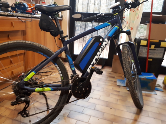

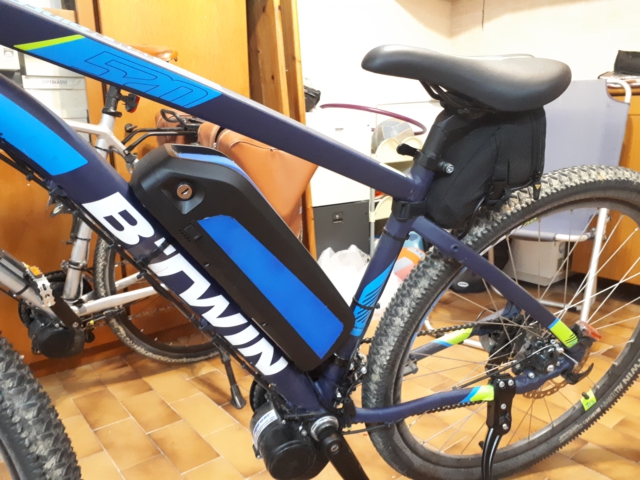

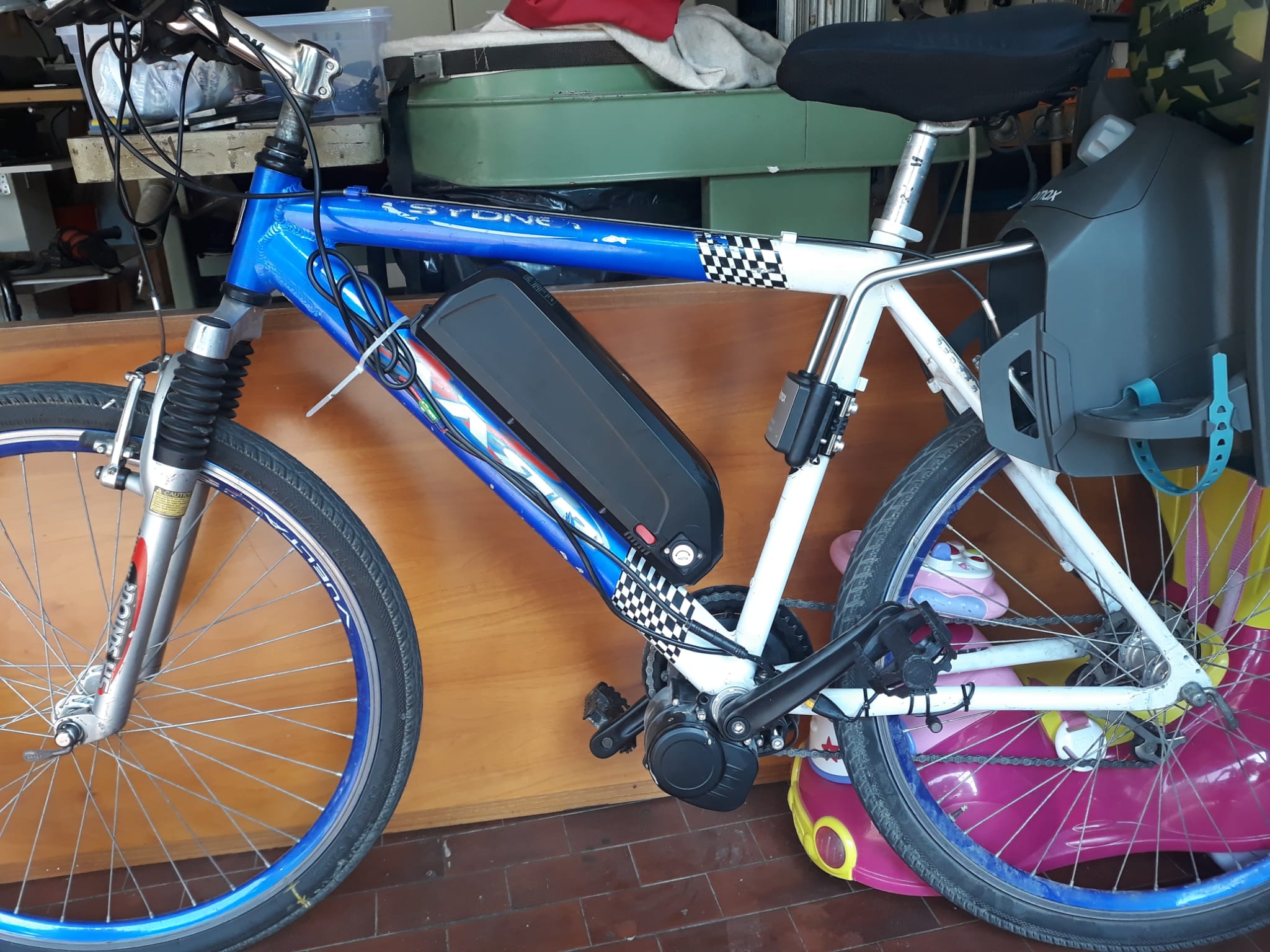

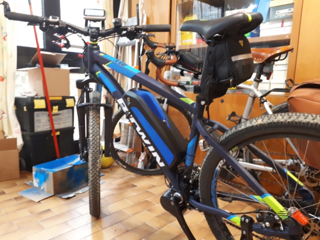

Dal progetto bici in vacanza ho terminato definitivamente la rockrider. Avevo bisogno di una bici che si adattasse alla piccola taglia di mia figlia (1,57 cm) ma che fosse usabile anche da me, e ovviamente a cifre non proibitive. Un modello che si prestava bene era la rockrider 520 taglia M, colpo di fortuna trovata pure usata di un solo mese di vita e portata a casa per 200 euri.
Il motore, il solito tsdz2 da 350w già a casa montato subito, il telaio sembra nato per quel motore. Ho improvvisato un case per alloggiare le tre batterie da hoverboard, modificato il software con quello di marco e intanto goduto i primi firi per far familiarizzare la bici a mia figlia.
230,4 KB
227,5 KB

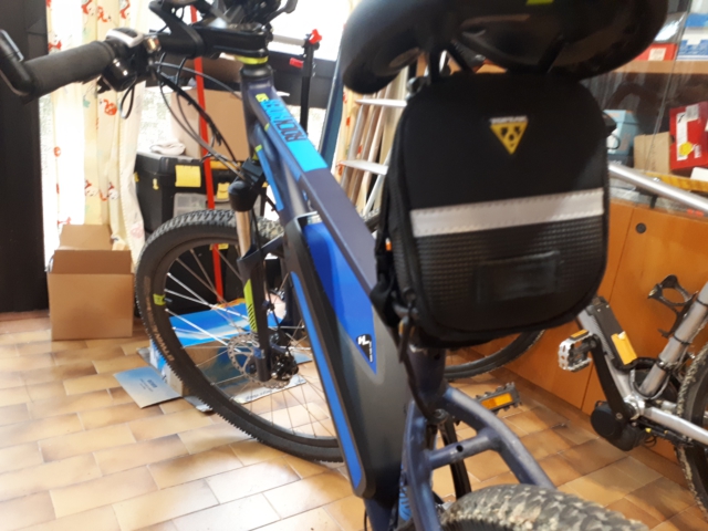

Nel frattempo, dopo pasqua, arriva il case hailong da 65 celle che dalle misure ci stanno due batterie da overboard. Misure indovinate, weekend di pioggia e a questo punto via di lavori e finiamo.
Intanto che sistemo il cambio della riverside cominciano i lavori di pittura sul case hailong, non mi piace quel coso tutto nero. Un paio di bombolette dai cinesi e via di spruzzo. Finito il montaggio del cambio è asciutto anche il case della batteria e via di montaggio
Le batterie ci stanno giuste e comode, recupero il topeak da sottosella per la terza batteria, filo stagno e via. Il case è lo stesso della trek gravel (da 20ah) per cui se ho bisogno di più autonomia posso anche usarlo per portarlo a 27ah totali.
Così mi piace meglio

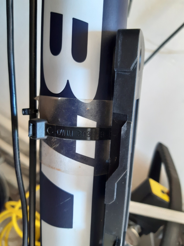

Il case hailong ti è entrato perfettamente nel telaio? Io sulla btwin riverside sto tribolando con le viti della borraccia troppo vicine al tubo verticale, sto valutando la possibilità dei velcri, tipo questi:
https://www.amazon.it/Anywhere-Wtaffa-Supporto-Porta-Borraccia/dp/B00ZFHW1MI/ref=sr_1_4?__mk_it_IT=%C3%85M%C3%85%C5%BD%C3%95%C3%91&keywords=supporto borraccia&qid=1557126443&s=gateway&sr=8-4
microchip
921 Messaggi
Inserito il - 06/05/2019 : 09:34:35  Mostra Profilo Invia a microchip un Messaggio Privato  Rispondi Quotando
Ho semplicemente forato sull'alluminio dove ci sono i connettori, quello che accedi togliendo le 3 viti, foro da 6 a circa metà altezza. Quello l'ho utilizzato per ancorarlo al foro portaborraccia più basso. Per il fissaggio della parte alta ho utilizzato una fascetta (non ho messo la parte di supporto viti in alluminio ovviamente, se guardi la foto vedi che la facetta cade tra la B e la T delle decalcomanie. Non si muove più, se proprio vuoi la parte superiore puoi mettere una seconda fascetta un po più giù.
Il tubo della bici poi non è perfettamente dritto, per cui all'estremità bassa ho messo uno spessore di gomma di circa 3/4 mm per compensare.
Importante dove metti le fascette e lungo tutto il tubo dove appoggia il supporto mettere un rivestimento che non rovini la vernice. Io ho usato quelle che vende decathlon a 3 euri.
Lo stesso procedimento ho dovuto usarlo nella trek e vedo che dopo mille km non si è mai mosso. Il supporto hailong da questo punto di vista è penoso bisogna ingegnarsi un po

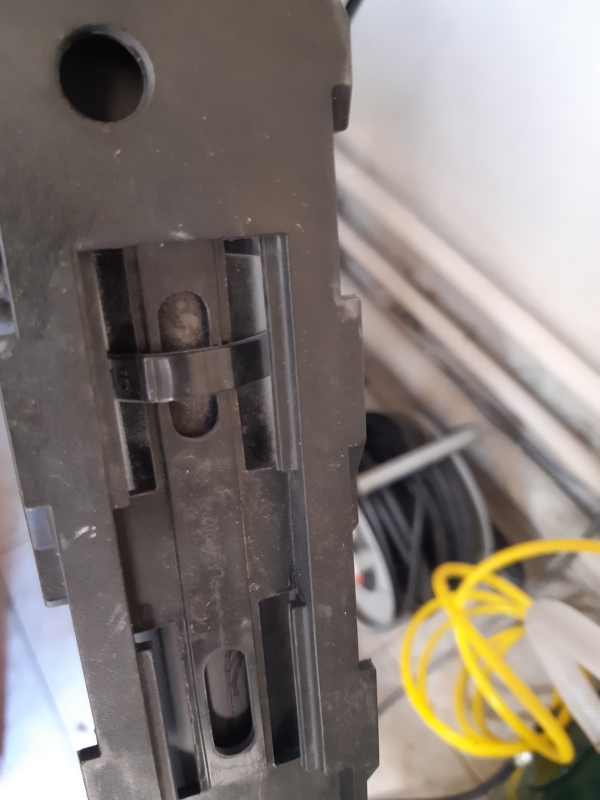

Inserito il - 09/07/2020 : 14:11:08  Mostra Profilo  Rispondi Quotando
Complimenti per l'ottima realizzazione .

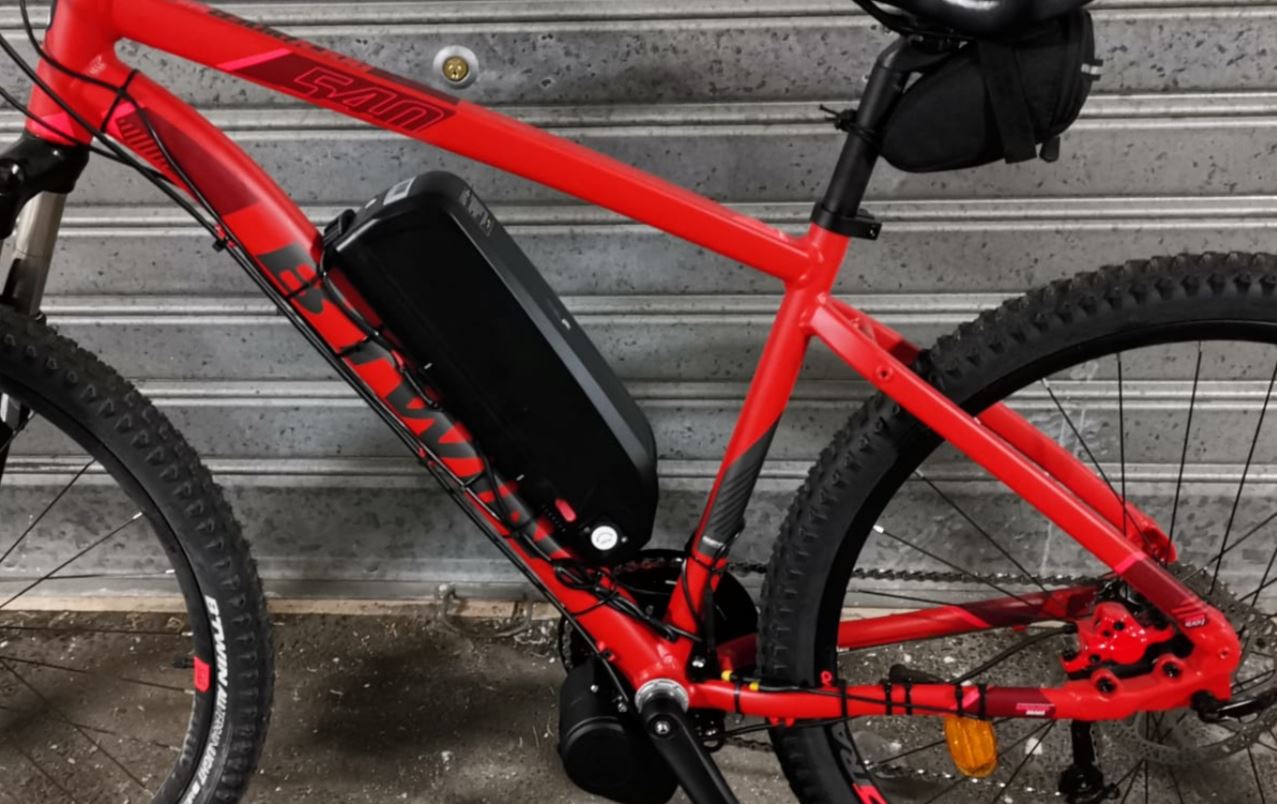

ho fatto lo stesso sulla mia 540 ed ho avuto anch'io il problema del filo del cambio, ho tolto il pezzo di plastica che c'è sotto ed ho messo un pezzo di cannuccia tra il movimento centrale ed il motore ed il filo scorre li dentro.
Invece ho problemi con la batteria Hailong, i buchi presenti sulla 540 ( credo uguali alla 520 ) sono troppo in basso , al momento ho optato per montare la batteria al contrario, cioè a testa in giù, alla fine con la chiusura della chiave non si sgancia per niente , ma vorrei capire come hai fatto tu .
grazie mille
Daniele ...#
microchip
921 Messaggi
Inserito il - 09/07/2020 : 14:27:39  Mostra Profilo Invia a microchip un Messaggio Privato  Rispondi Quotando
Ho sfruttato solo il foro in basso ed ho fissato la parte superiore con una fascetta. Non ricordo se ho dovuto fare un foro nuovo più in basso sulla staffa hailong o se ho sfruttato quello esistente.
Su un'altra bici ho fatto l'inverso fissato sul foro superiore e messo una fascetta sulla parte inferiore. In questo caso è più rognoso perché bisogna creare due fessure sulla parte di alluminio della staffa hailong per far passare la fascetta.

Mauri78
527 Messaggi
Inserito il - 09/07/2020 : 14:27:47  Mostra Profilo Invia a Mauri78 un Messaggio Privato  Rispondi Quotando
grazie mille
Daniele ...#
Ciao, io montando quella batteria sulla bici di un amico ho risolto prendendo una piastra di alluminio spessa 4/5mm sulla quale ho fatto dei fori passanti per fissarla al telaio e dei fori filettati per fissare la batteria alla piastra.
Confermo che la staffa di quelle batterie fa schifo e non rende possibile il fissaggio della batteria stessa al telaio.
Maurizio

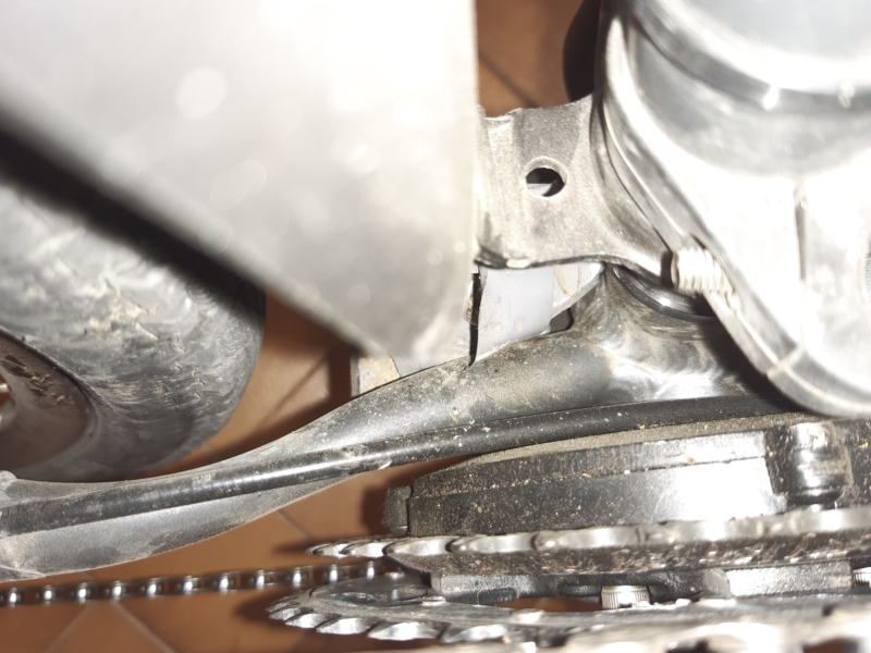

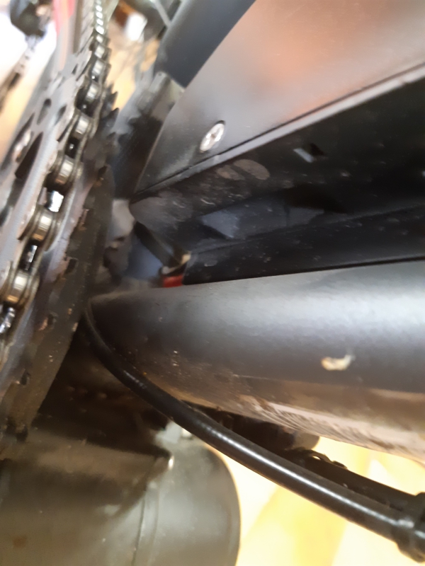

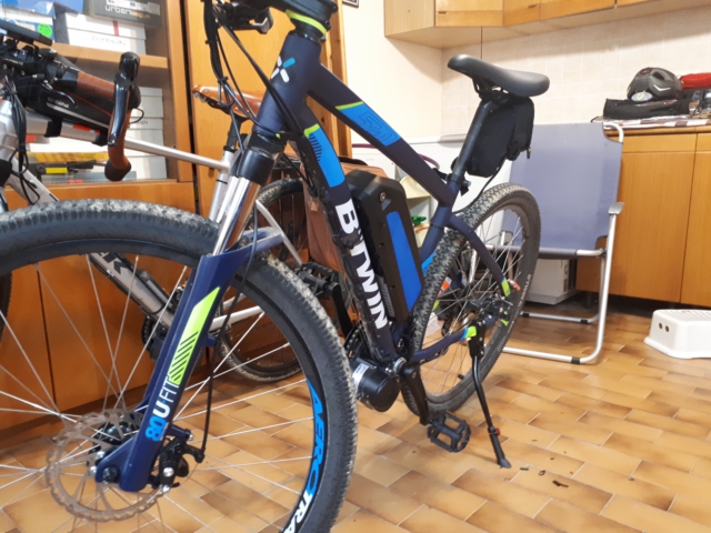

Non riesco a farti vedere l'originale oggi se la presa il vicino per farsi un giro ma ho quella della riverside che ho fatto uguale.
Ho preso una guaina da cambio intera, mi sembra che sia da un metro e mezzo, non puoi più sfruttare gli attacchi di prima quindi bisogna fascettare e la fai arrivare fino al cambio sfruttando il passaggio sopra il movimento centrale.

l'ho messa solo sulla riverside per andare a lavoro. al posto del copri ho messo una 46 per ridurre la cadenza di pedalata e sudare di meno.
E' una opzione che però si può usare solo usando il massimo livello di assistenza.

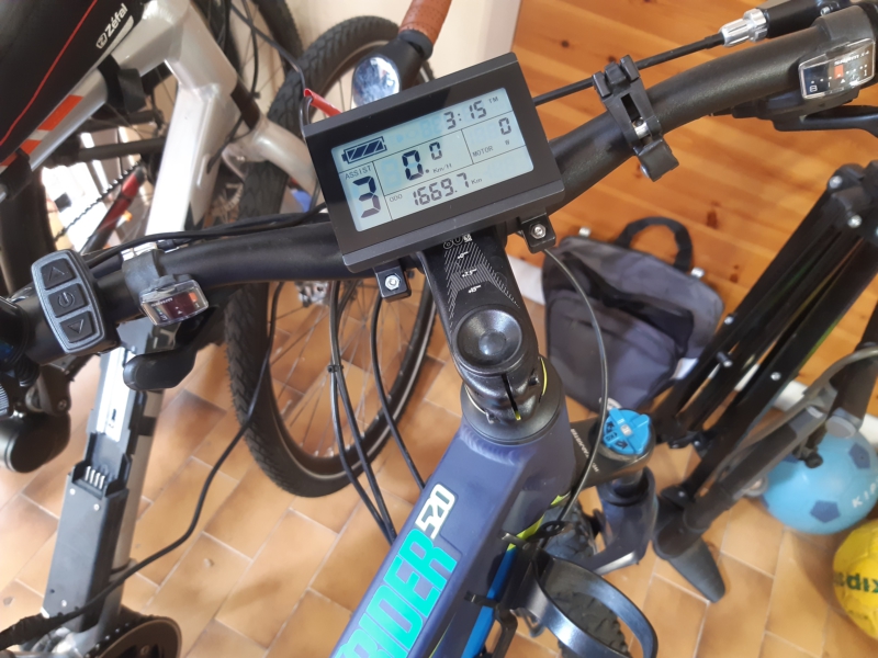

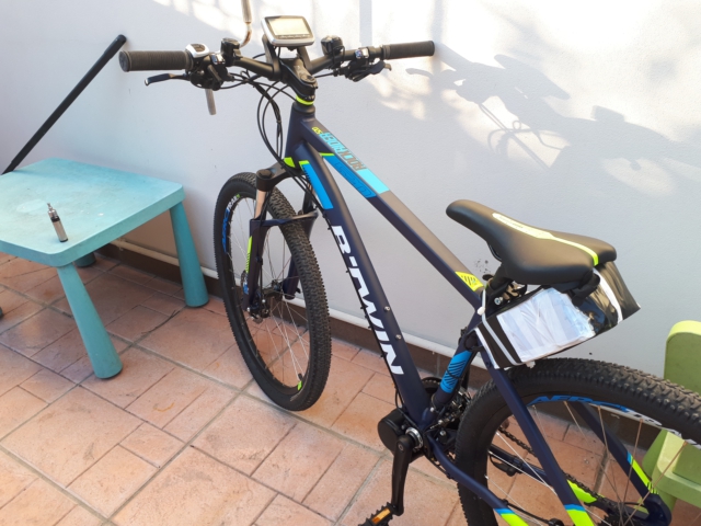

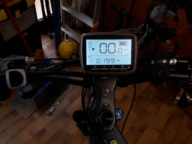

Inserito il - 04/09/2020 : 11:34:16  Mostra Profilo Invia a microchip un Messaggio Privato  Rispondi Quotando
aggiornato con display con lcd3, trovo che non ci sia di meglio che avere tutte le informazioni a colpo d'occhio e liberarsi del pc se voglio fare una modifica. Vediamo se riesco a farmela piacere di più
